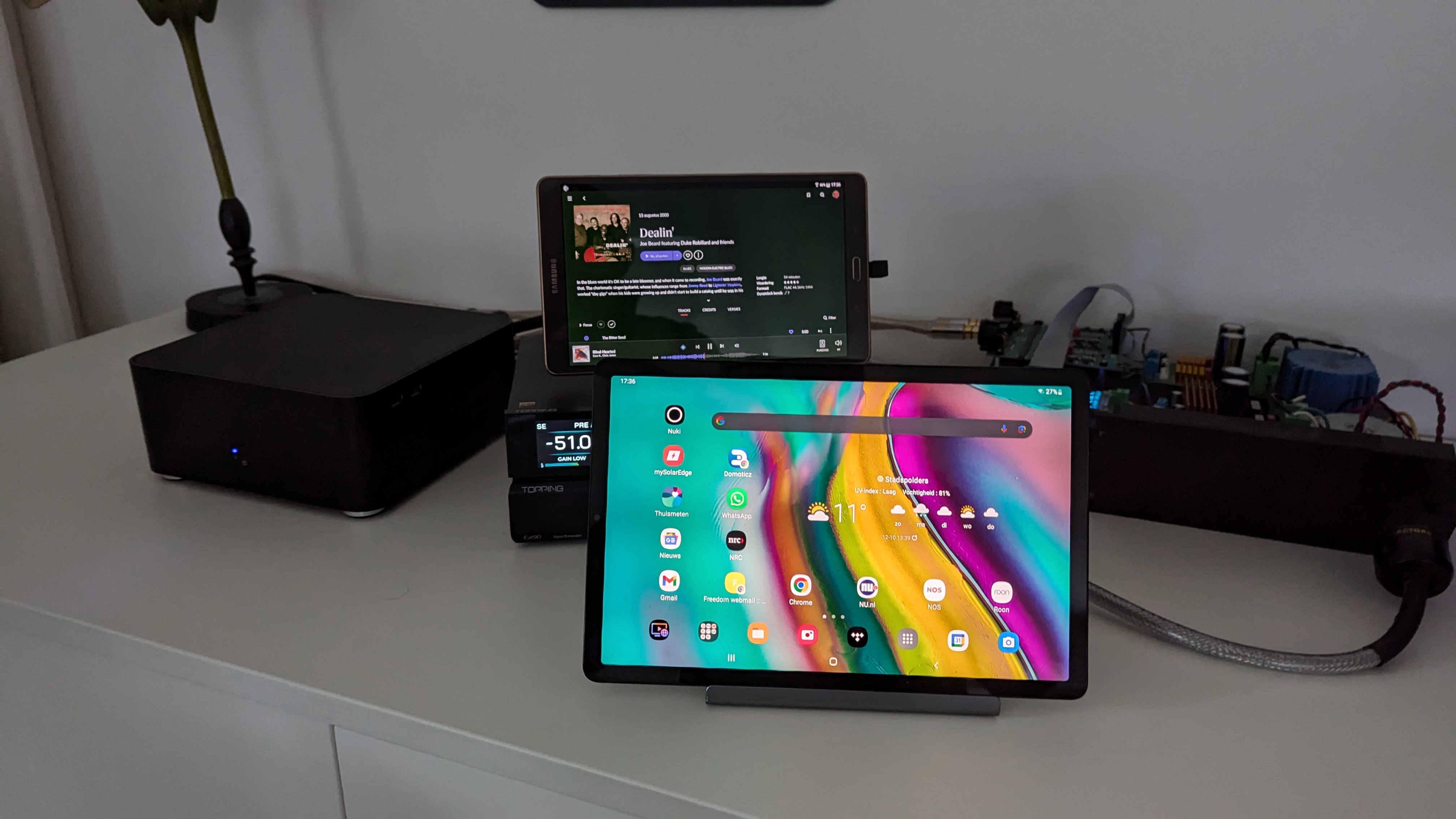

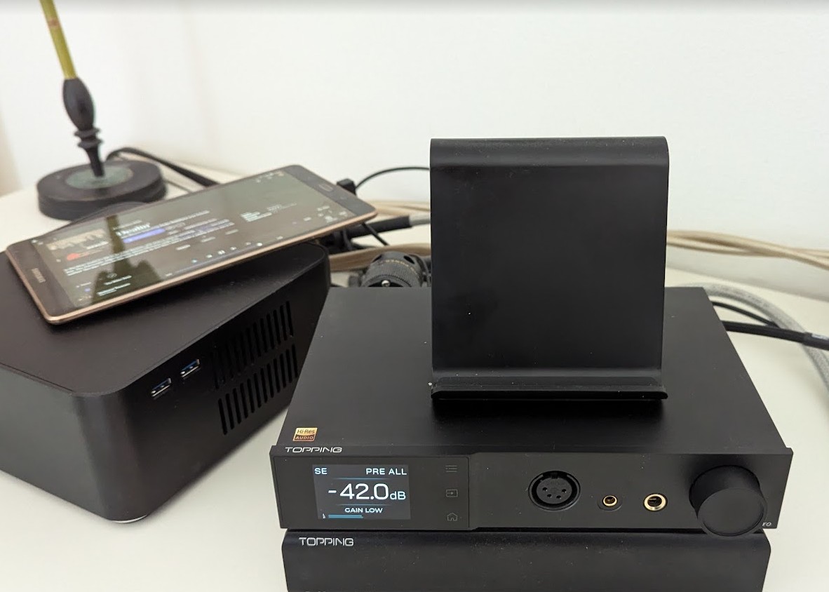

Henkjan schreef: za 12 okt 2024, 13:51
en is er een passende standaard voor? dat is wel fijn om als "speelt nu" display te kunnen gebruiken

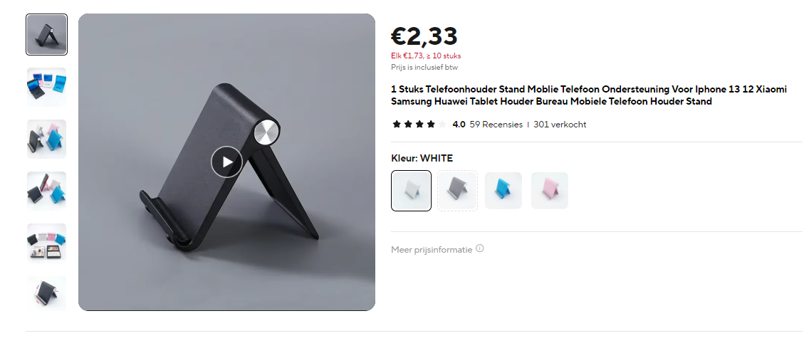

Ik heb dit een keer mee laten komen van de "Chinees", en bij Ali kost het iets van € 2,30
https://nl.aliexpress.com/item/10050054 ... ry_from%3A

Leuk ding. Al lijkt mij een book case wel universeler.

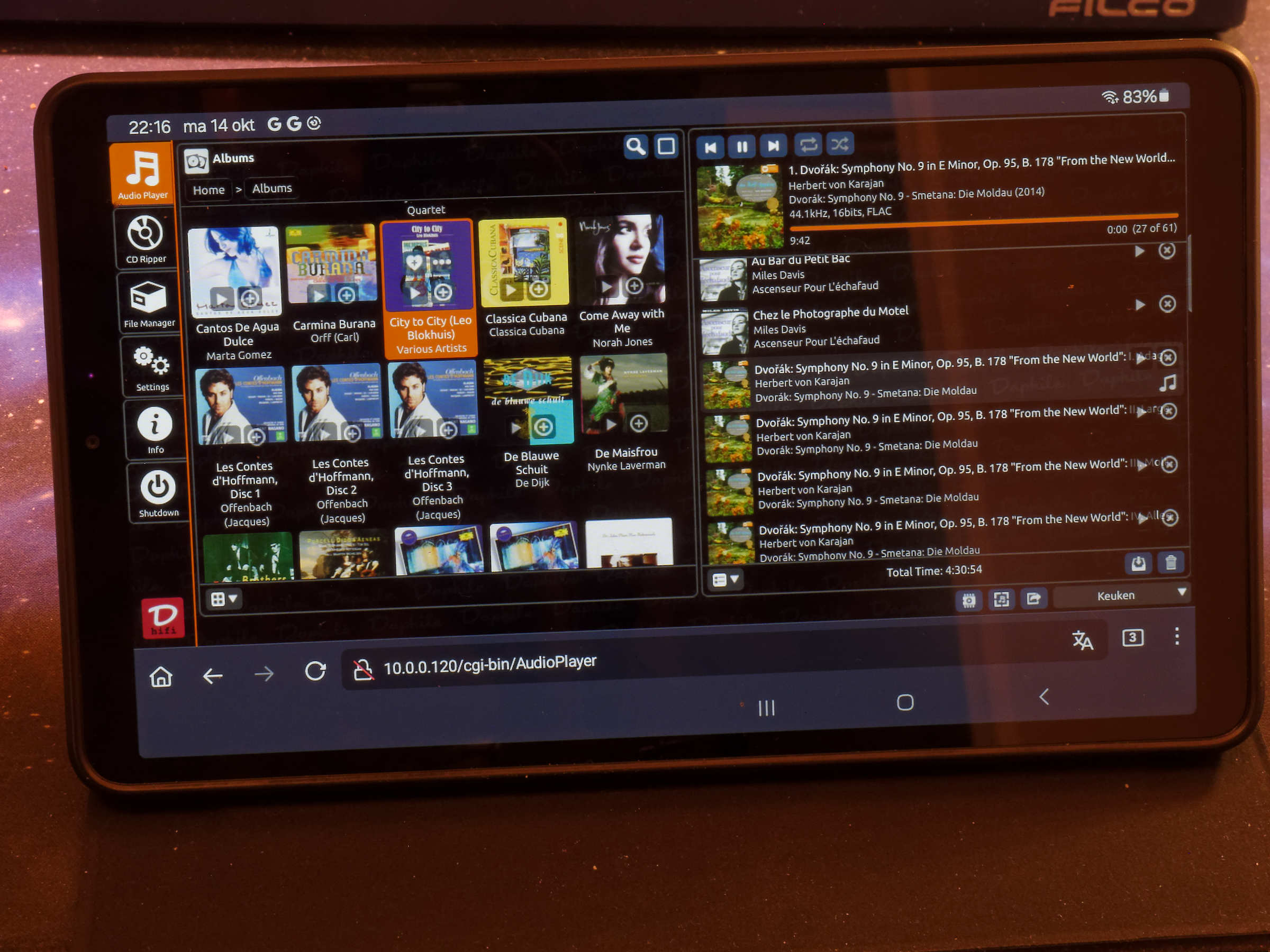

Vanwege updates, betrouwbaarheid èn formaat toch maar gekozen voor de Samsung Galaxy Tab9. Wel ietsje duurder dan een genuine Chinees maar ook niet heel veel :D Vandaag binnen. Fijn ding en beslist rap voor een instappertje. Android 14 staat er al op! Voor Daphile bevalt mij eigenlijk de webinterface van Daphile zelf, prima daar op. Zeker beter dan Material skin.

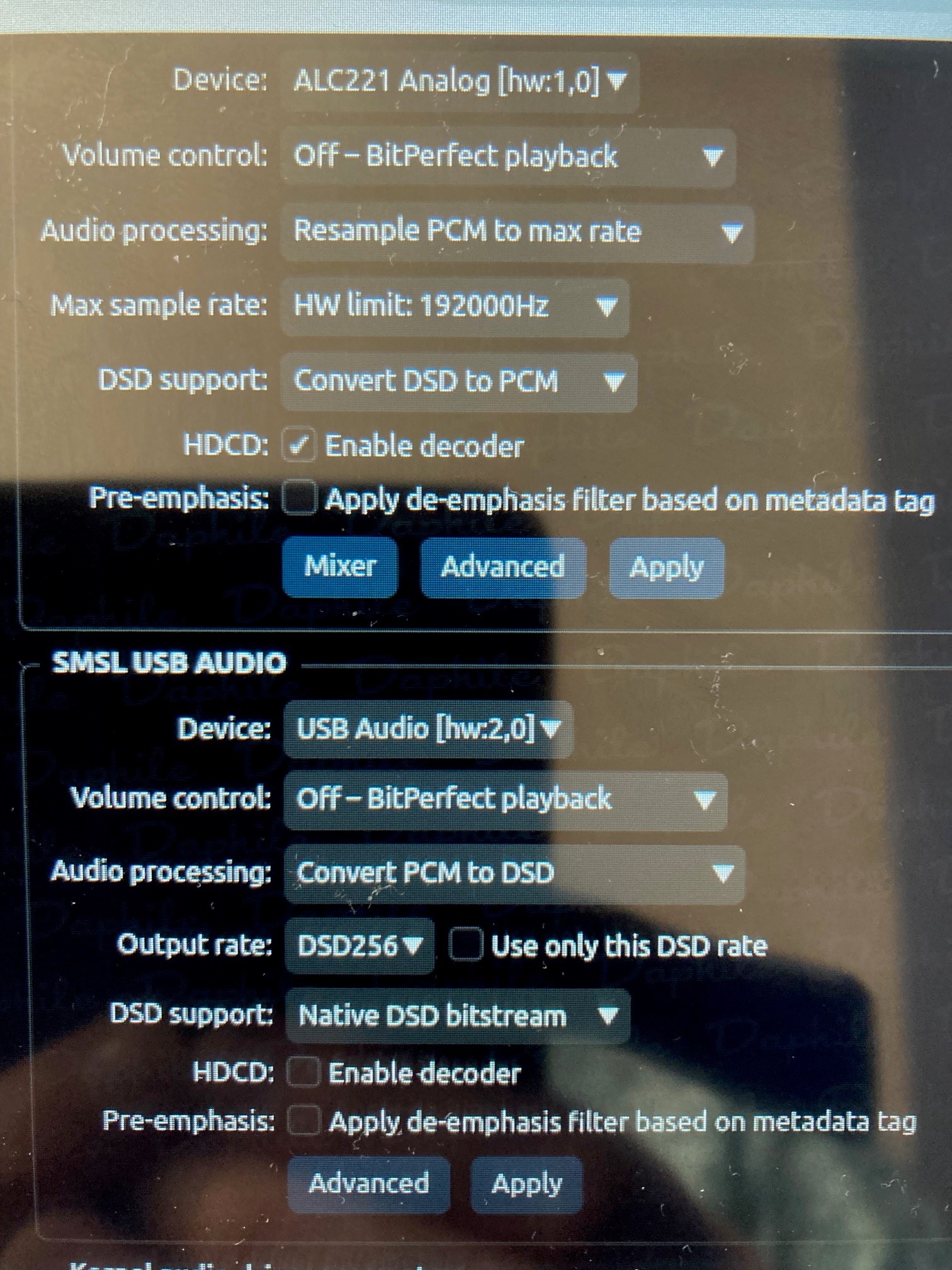

Dat hangt van de DAC af wat die aan kan.
Kan je die aansturen met DSD?
Dan kan je dit proberen.
Ik heb alle instellingen op deze manier geplaatst maar dan begint de muziek te haperen.
Als ik bij DSD support: convert DSD to PCM plaatst is het stotteren over.
Dan veranderd audio processing meteen naar: only if native rate is not supported.
Kan ik hier nog wat anders mee, hieronder de gegevens van de DAC.

Het stotteren word mogelijk veroorzaakt door je processor instelling die kan je gerust op dynamisch zetten.

Kan je ook aangeven bij welk onderdeel dat moet gebeuren?
Met deze instelling loopt hij vast op dsd256.
Re: Daphile
2e moet goed gaan. En zoals George aangaf: processor op dynamic. Bij advanced kun je nog wat spelen met de DSD modulator orde. Bij mij is 6 - 8 prima. Weinig verschil tussen te horen.

ik heb de processor op dynamisch gezet en wat aanpassingen gedaan in advanced, en nu werkt hij op DSD256, bij DSD512 stopt hij af en toe.

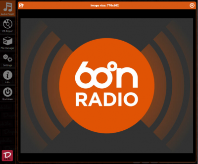

Nog een vraagje, ik wil de app: "60 North radio" toevoegen maar die is niet terug te vinden in my apps wel radio Paradise.
is er een manier om die app toe te voegen?
Re: Daphile
Deze?

Yep
