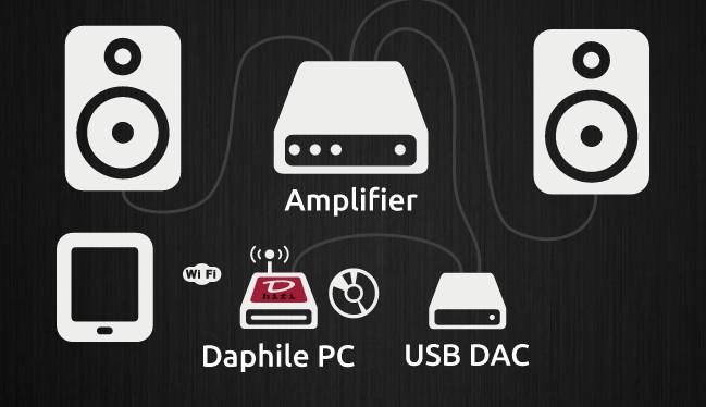

Hoe werkt het. Eigenlijk net zo als het plaatje laat zien.
Ja haalt een .ISO in het juiste formaat (32bit of 64bit) van de website en zet deze op de CD of met behulp van Unetbootin op een USB stick of SD kaart.

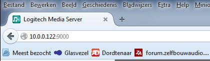

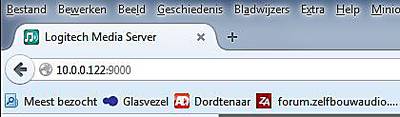

het systeem start dus verder op van CD en dan krijg je al snel de melding dat je een browser moet gebruiken en de PC alleen nog maar kan benaderen via het netwerk.
Dat doe je door of het eerder opgegeven IP adres in te voeren op de adres balk van de browser of hoe makkelijk kan het type in http://daphile en je hebt volledige controle over de PC maar dan op afstand.

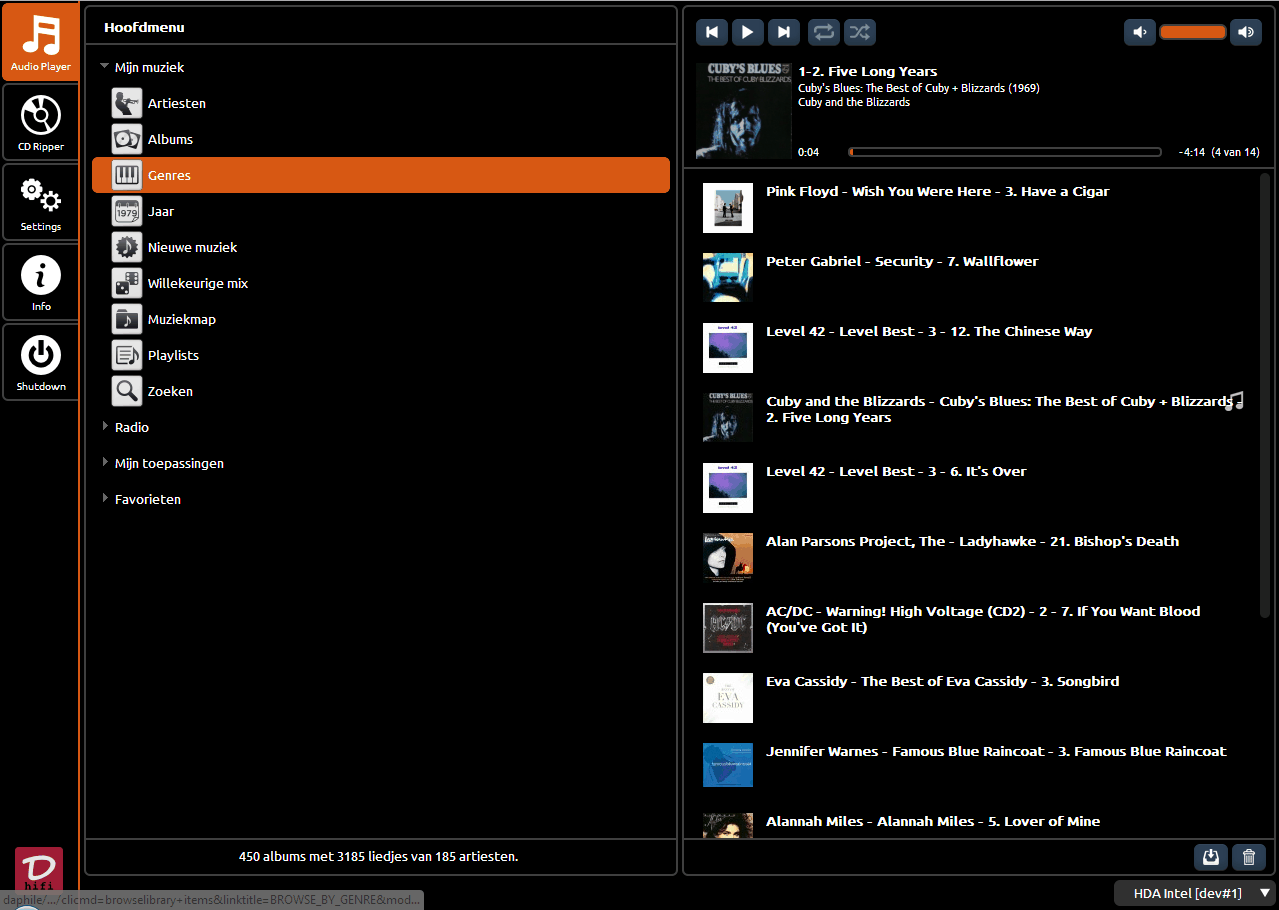

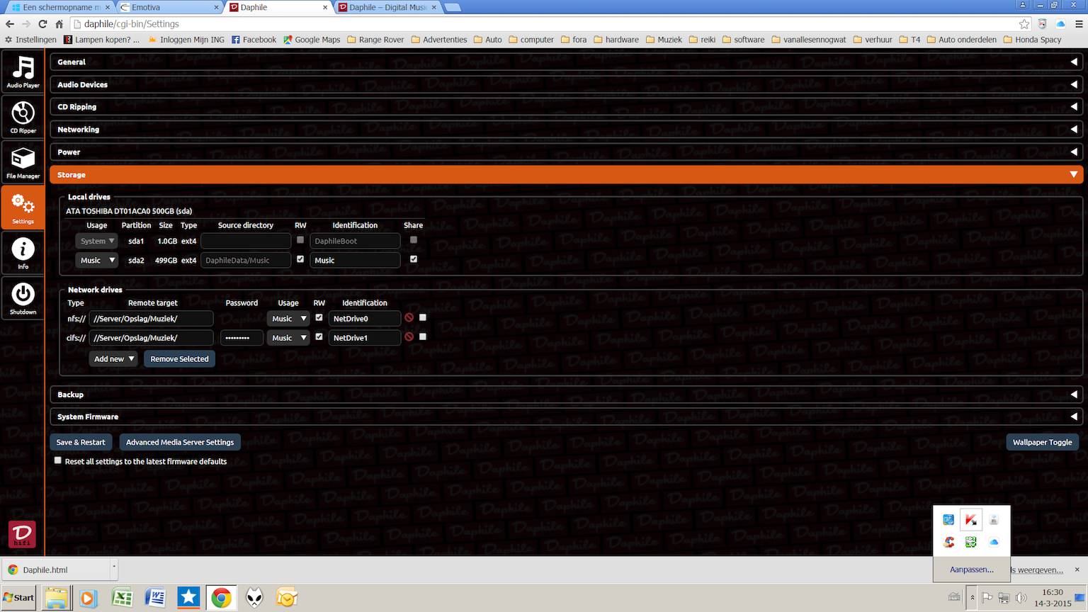

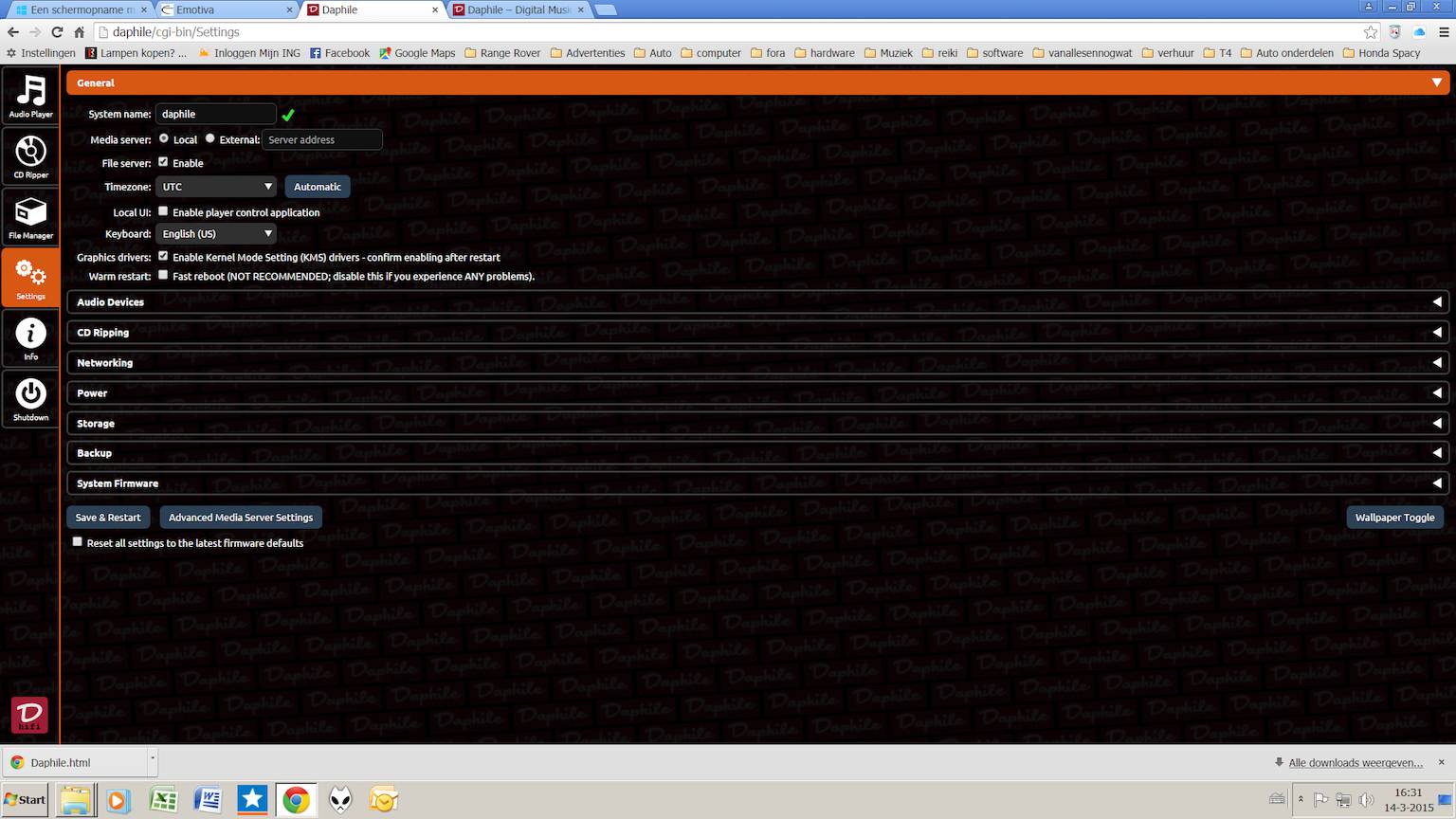

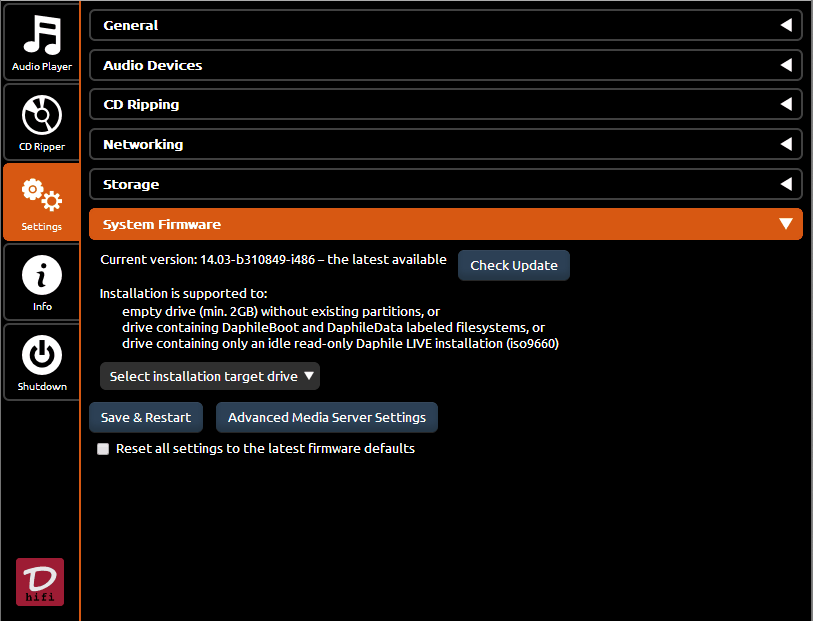

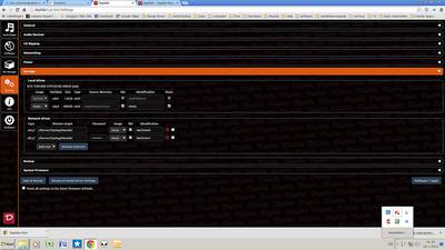

Het eerste scherm dat je dan ziet ziet er dan als volgt uit. Vervolgens ga je dan naar settings en System Firmware om daphile te kunnen installeren. Selecteer dan de juiste HD om de boel te installeren en geef gelijk aan dat je nog systeem instellingen wil maken.
Hier mee kan je gelijk het juiste audio device selecteren en ook wat instellingen voor het rippen goed zetten.
Wil je dat niet gelijk doen, geeft niets dit kan later altijd nog.

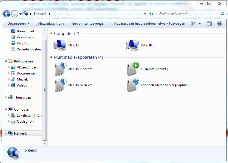

Om de muziek over te zetten kan je dus eenvoudig de map benaderen over je netwerk.
Bij mij ziet dat er zo uit. Open de netwerk map Daphile en kopieer de hele muziek verzameling in een keer naar de drive.

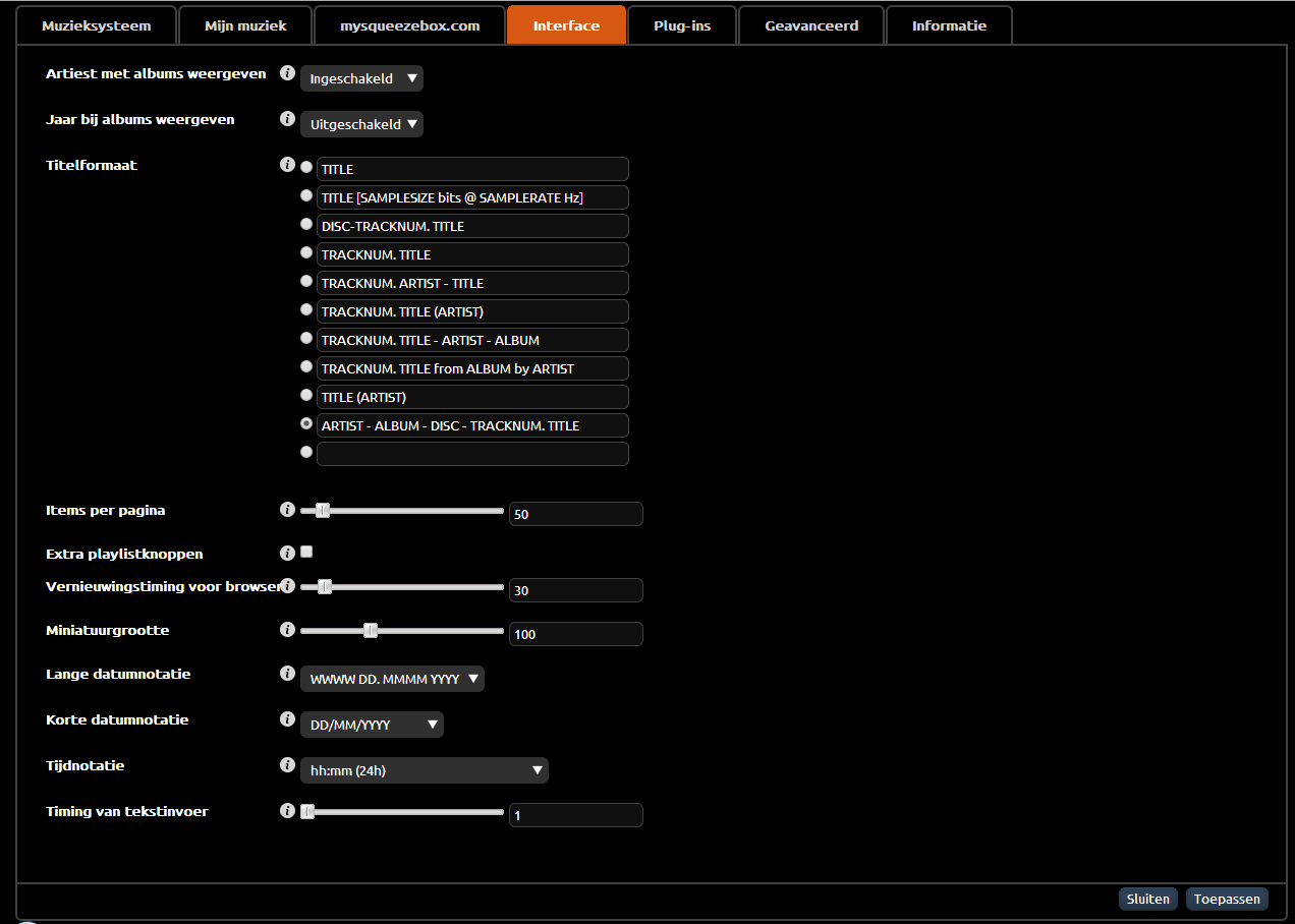

Zo kan je in het menu Settings kiezen voor Advanced Media Server Settings kiezen voor Interface. Daar kan je dan de weergaven van het Titel formaat aanpassen in mijn geval dus ARTIST - ALBUM - DISC - TRACKNUM. TITLE
verder is er nog veel meer aan te passen maar is natuurlijk naar smaak.

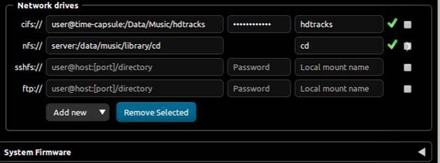

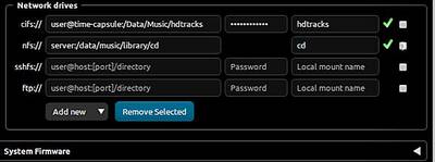

Je kan hier ook van uit een netwerk locatie streamen maar de grap is juist dat dit de server en de player in een is.MarcoSQ schreef:Dit ziet er heel interessant uit, ben al veel langer op zoek naar een progsel dat DSD (SACD) ondersteunt. Dat blijkt toch lastig te zijn,,,

Een netwerklocatie kan je wel gewoon toevoegen.

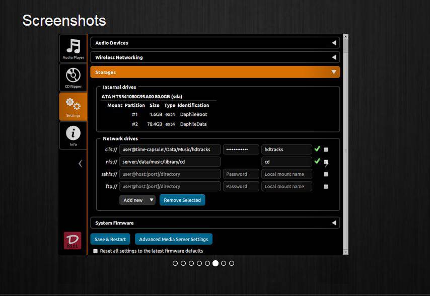

op de Daphile website staat onder het stukje ' features' het volgende:
"Daphile is based on the open source Squeezebox Server, SqueezePlay and Linux"
Als je in de screenshots naar de icons en menu opzet kijkt zie je dat ook.
De vraag is, is er veel uit gesloopt van LMS of is de hele LMS alleen maar nog ingepakt in extra software zoals de ripper en de webshell om linux/os zaken in te stellen.

Wie kan me helpen?
Ik heb Daphile op een PC staan, dat werkt.
Ik krijg het niet voor elkaar om het pad naar mijn muziekbestanden goed in te stellen.
Muziek staat op een pc met de computernaam Server.
Op de "D"schijf met de naam Opslag
In de map Muziek
Wat moet ik waar ingeven zodat Daphile die bestanden kan afspelen?
Ook zou er de mogelijkheid moeten zijn om een scherm en toetsenbord aan te sluiten op de Daphile computer.
Wat kan ik dan zien en doen?
Ik wil Daphile eventueel op een oude Imac installeren.
Zodat ik de speler hierop kan bedienen.
Waar vind ik deze optie in de instellingen van Daphile?
In de map Muziek

Ja, als ik op eigenschappen van die "D" schijf (zijn trouwens 4 harde schijven in raid 5) klik krijg ik te zien:D:\ gedeeld
Netwerkpad \\SERVER\Opslag Server

Re: Daphile
En de toevoegingen als :9000 is dan voor later.
Het IP adres voor het configureren, waar dus de bestanden staan, aan te geven voor Daphile.

http://daphile.sds/ werkt niet bij mij.
Ik ben je kwijt Hans.
Ik moet toch in de instellingen van Daphile wijzigen waar de bestanden staan?
Ik kan dus gewoon op de Daphile via 10.0.1.23.
Maar daar kan ik de locatie (netwerkpad) wijzigen.
Maar ik blijf een foutmelding krijgen dat Daphile de locatie niet kan vinden.
Re: Daphile
OK, dan moet je eens naar die instellingen van Daphile
en bij de Netwerk drives bij de cifs eens //Server/Opslag/Muziek/ in vullen.
En anders met de NFS diezelfde truc, als de server die "exporteert" (= vrijgeven) moet dat het ook goed doen.
Als het dan nog niet lukt gaan we dit maar eens beter bekijken.
http://www.daphile.com/wiki/index.php?title=Storage

Maar als zijn in daphile kijk zou het niet anders moeten zijn dan een netwerk locatie toevoegen.
Wat ik mij alleen af vraag is off de map waar de muziek op staat ook werkelijk een gedeelde map is?
Kan je die wel van af een andere PC bij je audio bestanden komen?
Mogelijk wordt het een en ander door een firewall tegen gehouden of is de map niet gedeeld.

Geen muziek in mijn bibliotheek
Ik dacht eigenlijk dat het hier moest. Ik heb nog getest op een andere computer.
Luister nu op mijn Imac naar de bestanden op de "server" PC.
Re: Daphile
Het lijkt er op dat je de dubbele // nu hebt door dat het ook in de regel er voor staat.
Wat ook een optie is, dit regeltje
Als je dat eens probeert in die 1e regel, wat ik begreep zou hij CIFS standaard ondersteunen.
Ik meende dat dat het IP nummer is van de Daphile PC
CODE: Selecteer alles
10.0.1.2/Opslag/MuziekIk meende dat dat het IP nummer is van de Daphile PC
Re: Daphile
zonder // niet en met 10.0.1.2 ook niet.
in de filemanager zie ik alleen de interne schijf (welke leeg is)
Re: Daphile
Normaal doe ik dat dan met dat programma wat je gezien hebt, Webmin, en dan kan dat ook met de Odroid, gebruik je die nu niet?
