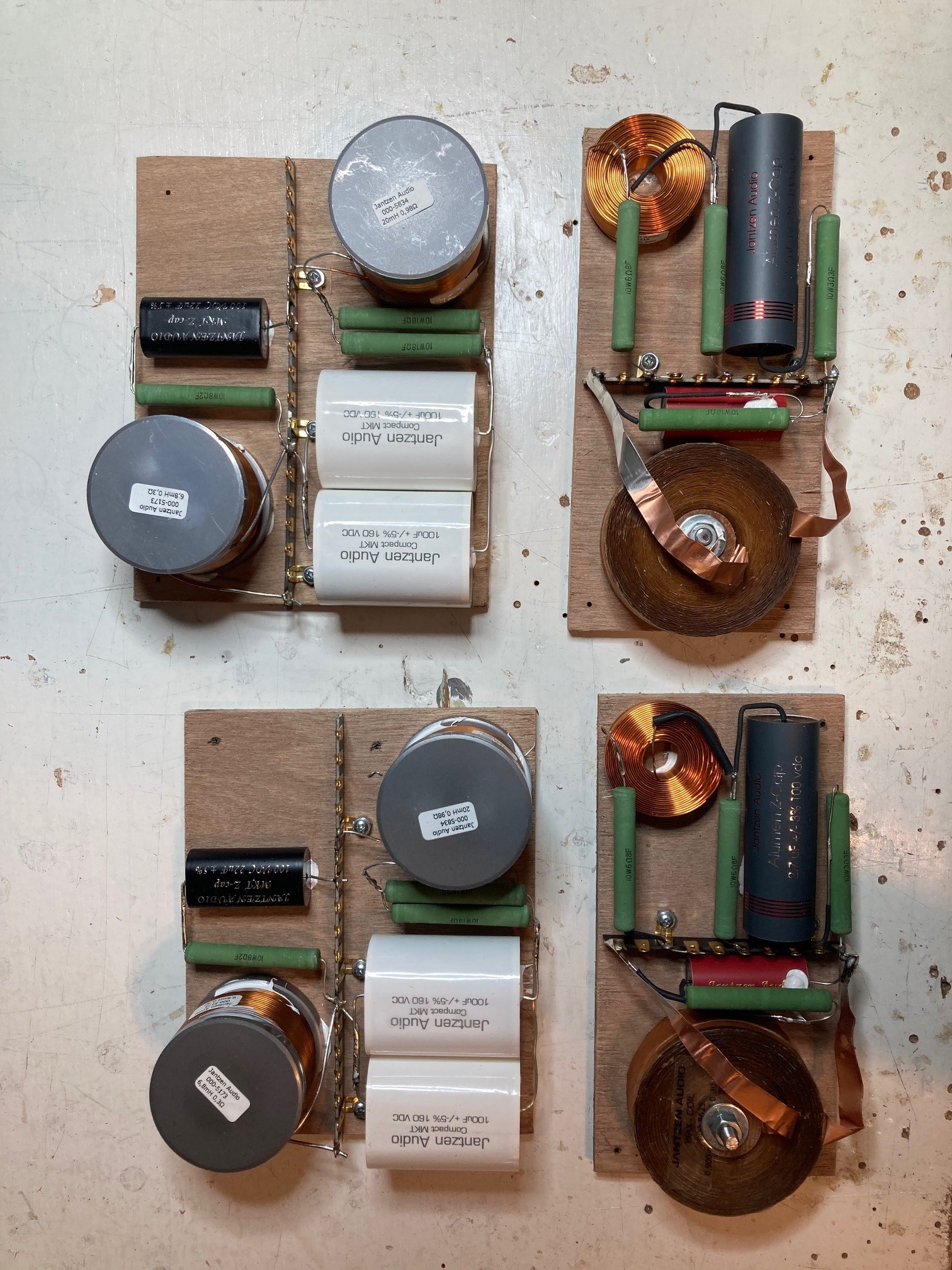

Filters gebouwd en hout besteld,ben bij 2 hubo's geweest maar de een heeft geen vlakke tafel en de andere kan ook niet aan 25mm mdf v313 komen, omdat de kast een trapezium vorm heeft vinden ze het erg lastig, ga dus zelf maar zagen als alles binnen is.
