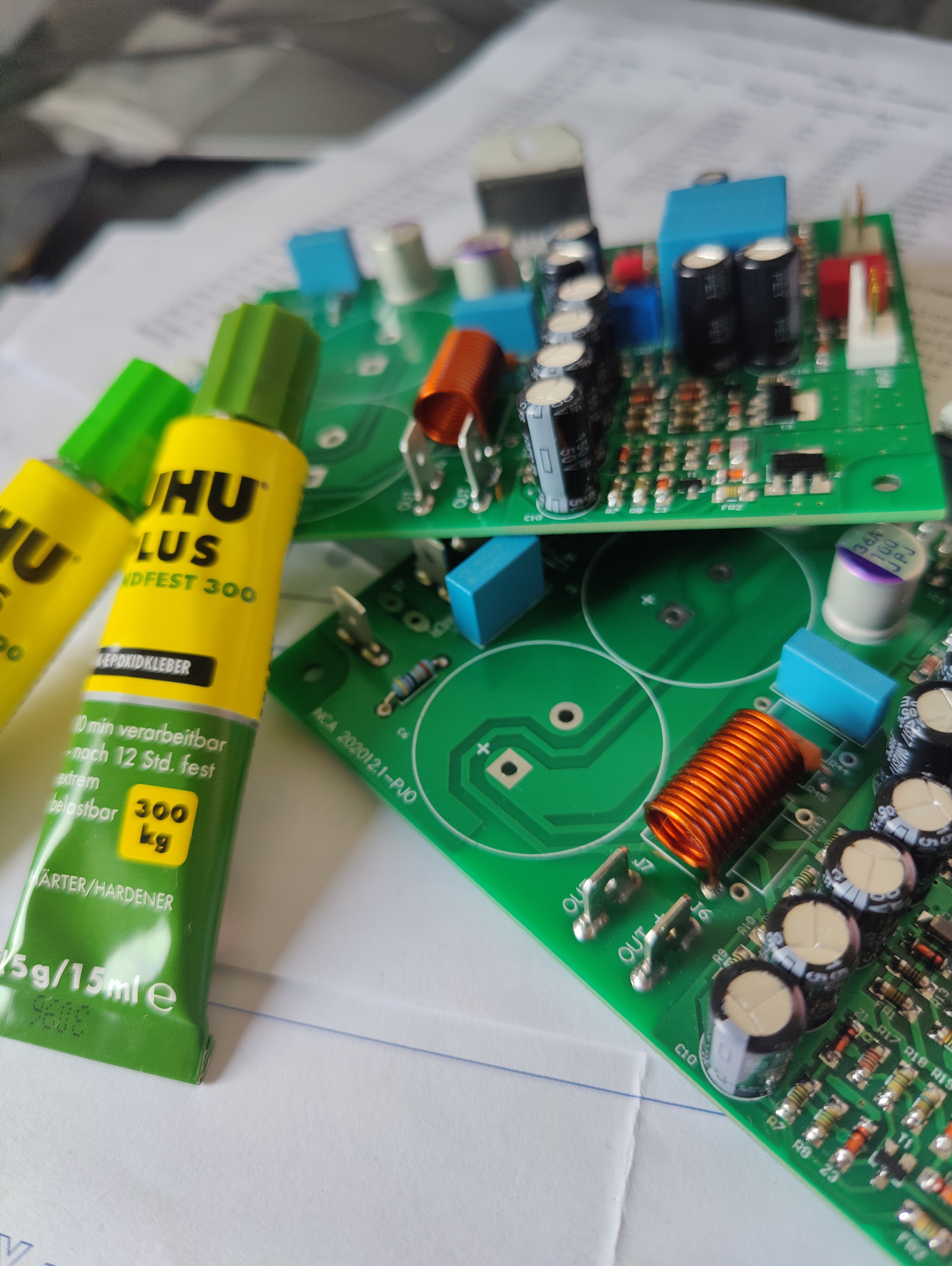

Gisteravond de spoeltjes gedraaid en gebraaid.
Ik heb de spoeltjes ingesmeerd met UHU Plus Endfest 300 in de meest harde en temperatuurbestendige verhouding volgens de datasheet: 1 deel binder op een half deel verharder op basis van gewicht. Bij het verhitten met mijn hetelucht stationnetje op 180 graden vloeit het dan heel mooi tussen de draden, en druipt de overtollige epoxy eraf. Na 5 minuten verhitten is het dan al keihard. Mooi klusje weer :)
Overigens heb ik inmiddels drie afzonderlijke maten voor het spoeltje gezien: Knuisje windt het 16,5 keer, Peter heeft het elders op het forum over 15,5 windingen en in de documentatie bij de printjes staat "14,5wdg" gespecificeerd :). Ik ben voor het laatste gegaan, zo past de spoel het beste op de print. Vanaf boven gezien heb ik dan 15 windingen, van onderen tel je er 14.
Re: Composietversterkertje bouwen (long term?)
Netjes weer. Ja dat UHU Plus is de beste en sterkste epoxy die te vinden is, superspul! Dat aantal windingen kom niet zo nauw, als je het er maar netjes op krijgt. Meen dat in de eerste versie er een wikkeling meer op ligt.

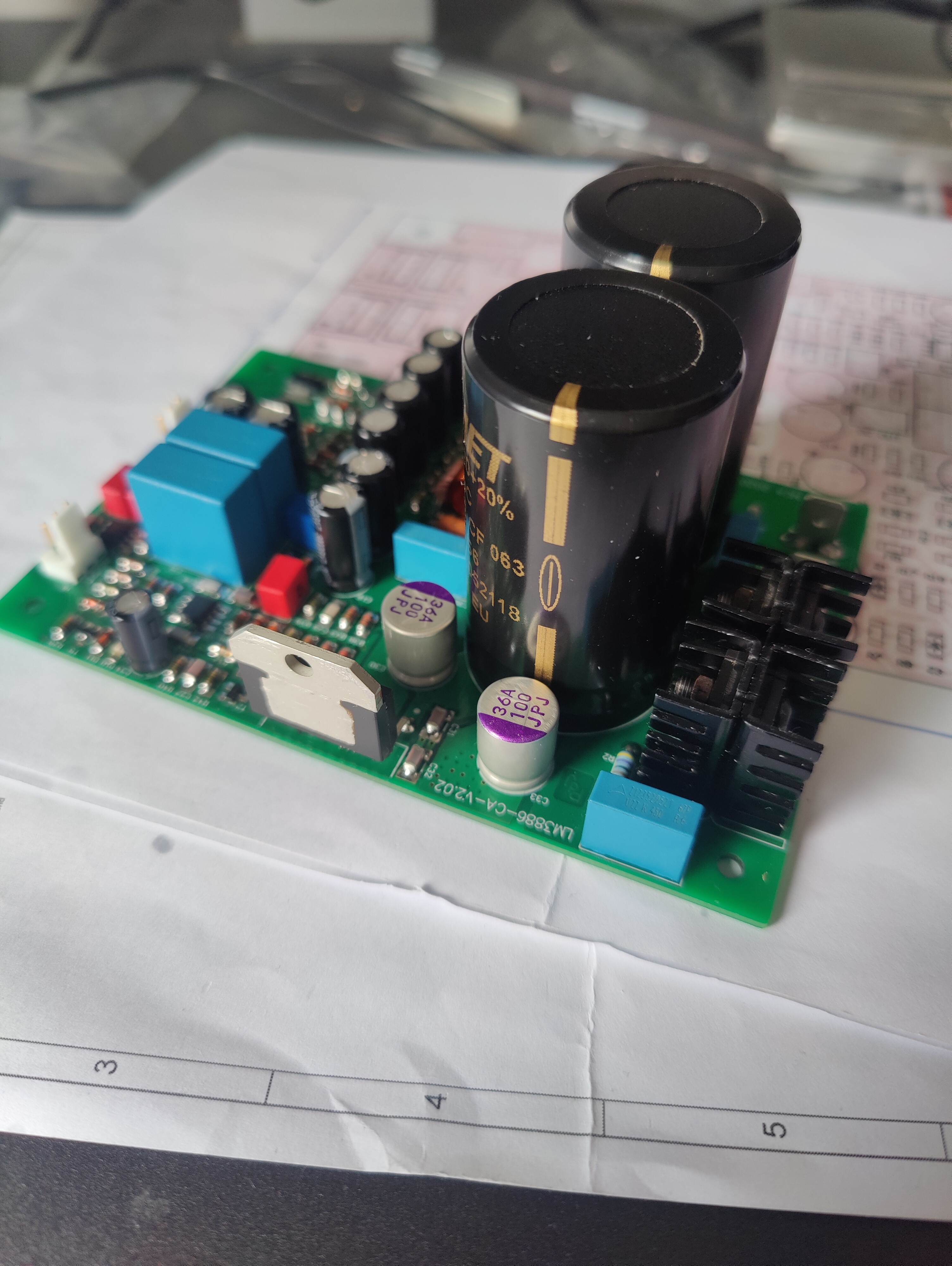

En toen was de eerste opeens af :yeah:
Waarom de tweede niet? Nou, ik liep een beetje te klooien met die Schottkys, met als resultaat een afgebroken pootje.... :( Geef mij maar SMD :twisted: .
Even besteld bij Arrow, komt volgende week ergens wel binnen.
Nu even iets bedenken als tijdelijke heatsink zodat ik er prik op kan zetten...

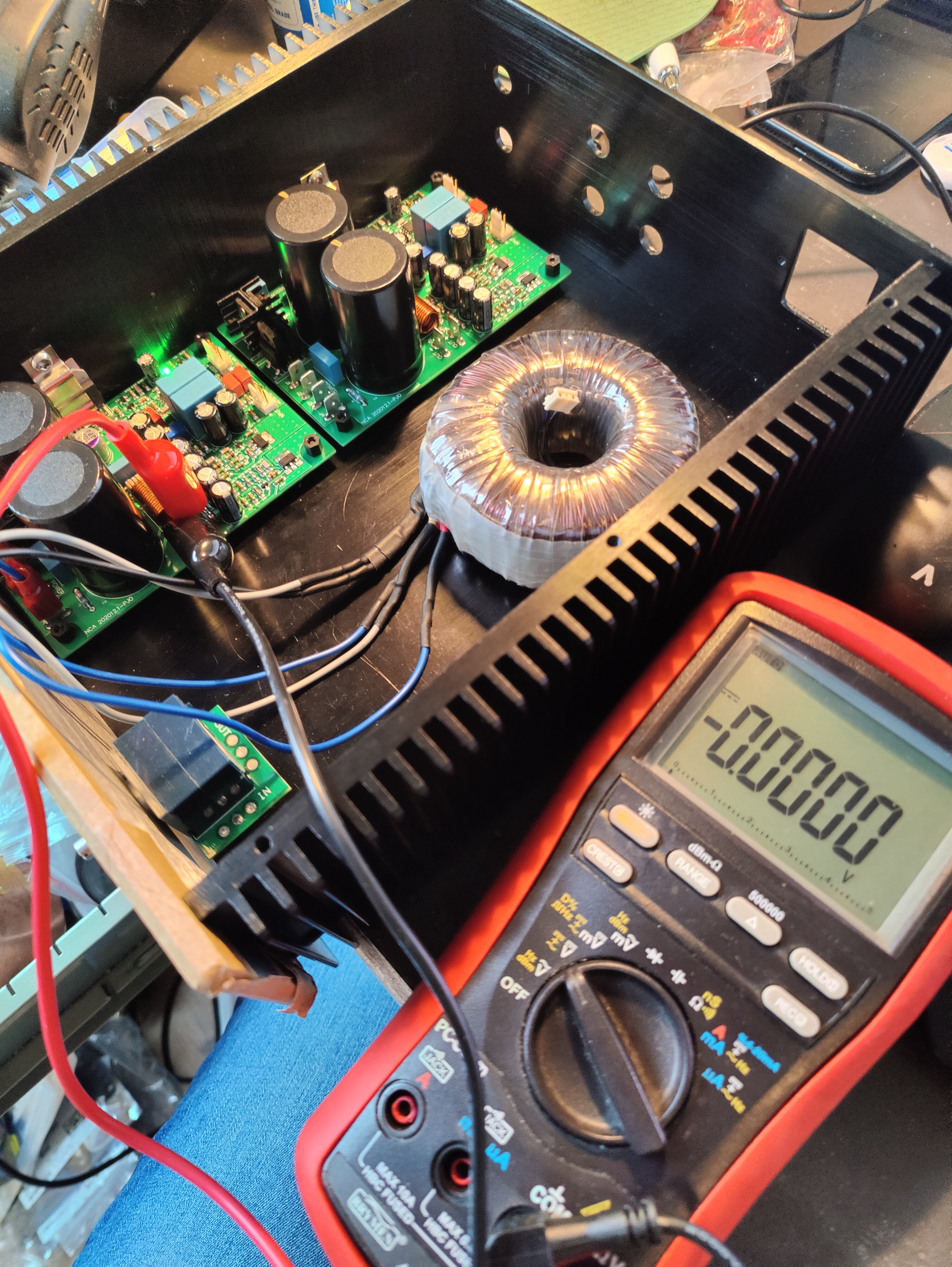

Dc offset afgesteld, daar word pappa blij van 8)

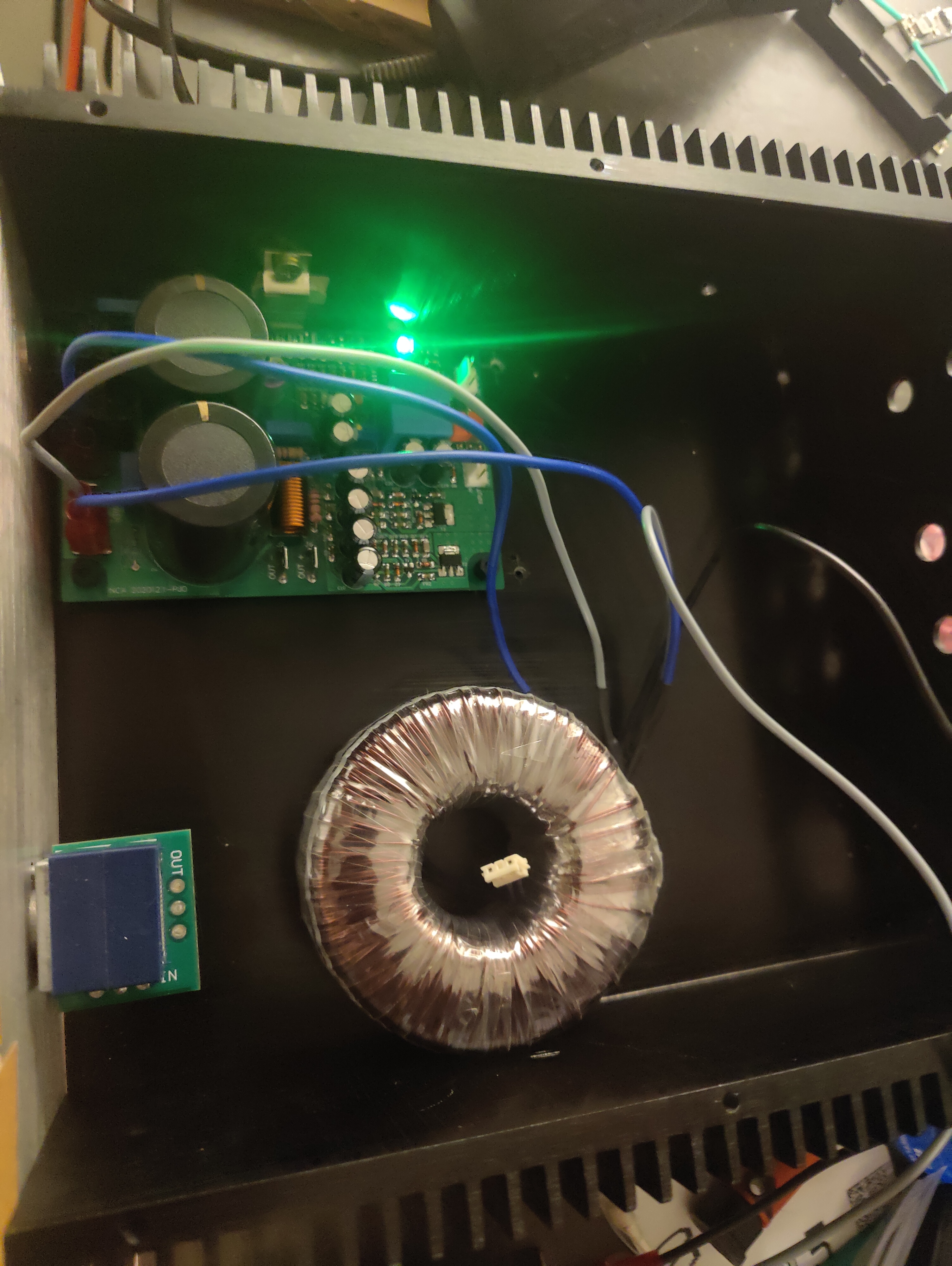

Inmiddels vordert het werk aan de behuizing langzaam maar gestaag. Ik gebruik dezelfde kast als wel meer forumleden hier dus kan ik leunen op hun kennis voor wat betreft layout en kabelmanagement :wink:
Ik geef er mijn eigen draai aan, ten goede of ten kwade, dat zien we vanzelf :mrgreen:
Wat een beetje jammer is, is dat het achterpaneel al gaten voor rca aansluitingen had, dat maakt dat ik niet veel keuze heb voor de positie van de xlr aansluitingen. Maar goed, het past allemaal best.
Hier de stand van zaken:
Netjes toch zo met die XLR's... Tip als je de zwarte anodiseerlaag niet wilt beschadigen met boren e.d. plak er dan eerst Boeklon plakplastic over heen (kantoorboekhandel).
