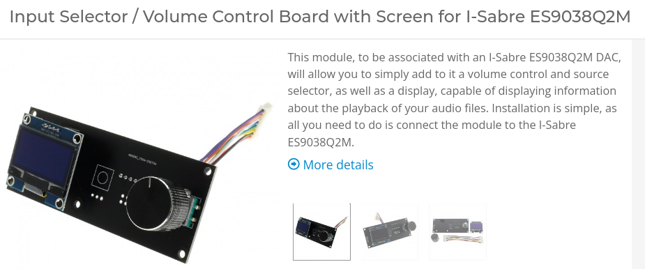

Ongeveer de helft van de I-Sabre, maar met dezelfde chip ES9038Q2m, klinkt aantrekkelijk. Keuzes, keuzes.....
Overigens heeft de I-Sabre een mooie optie: je kunt daar een unit aan hangen waarmee je hardwarematig het volume kunt regelen, een selectie van de bron (i2s of coax) kunt maken en via een display diverse gegevens kunt uitlezen.
