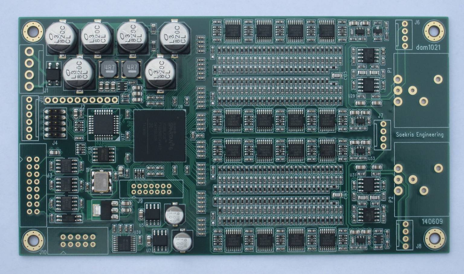

Dat snap ik eigenlijk ook niet, als dat echt zo is. Pcb ziet er keurig uit overigens.
Samen met een goede voeding is hier echt wat moois van te maken. Prijs is ook ok. Voldoende mogelijkheden aan uitgang, misschien inderdaad een displaytje, leuk ding. Volgmodus aan..

Pcies. Er wordt wat afgeknoeid :lol: Pcb ziet er in elk geval uit alsof er over nagedacht is, wordt al zoveel prul aangeboden..

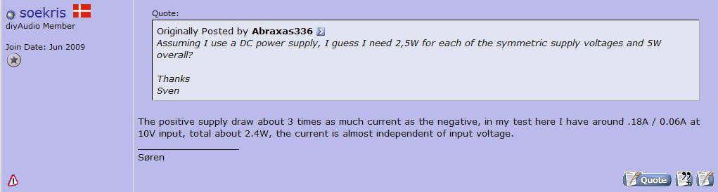

@ Peter denk je dat die voeding van de HK DAC voldoende sap kan leveren?
Re: Ladder +++
Nee, de huidige trafo'tjes daarvan zijn daar te klein voor. Wel met grotere trafo's en de regelaars op voldoende koelvlak. Naar ik begrijp wordt daar door Co al aan gewerkt :D

Wordt aan gewerkt! :lol: Even zoeken of ik inderdaad de laatste versie van Pjotr zijn ontwerp heb, dateert uit 2010 rev 1.00.
Co
Re: Ladder +++
Je zult even moeten bekijken wat de benodigde stroom is, ook voor de 5V en daar je trafo's op kiezen. En misschien moet je de weerstanden van het CRCRC filter even aanpassen. Maar verder kun je het 1:1 overnemen en voor de dioden through hole exemplaren zoeken.
