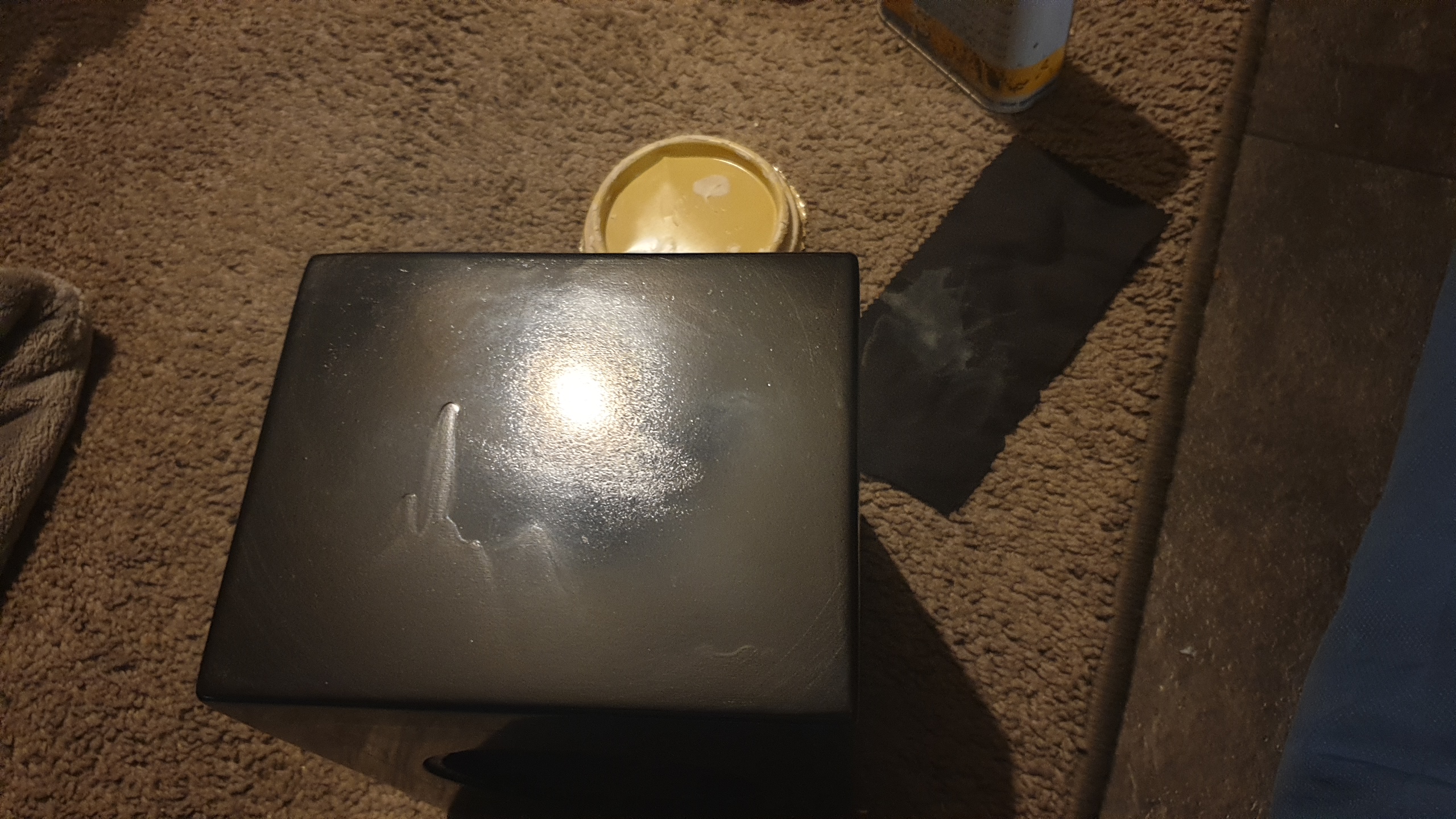

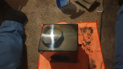

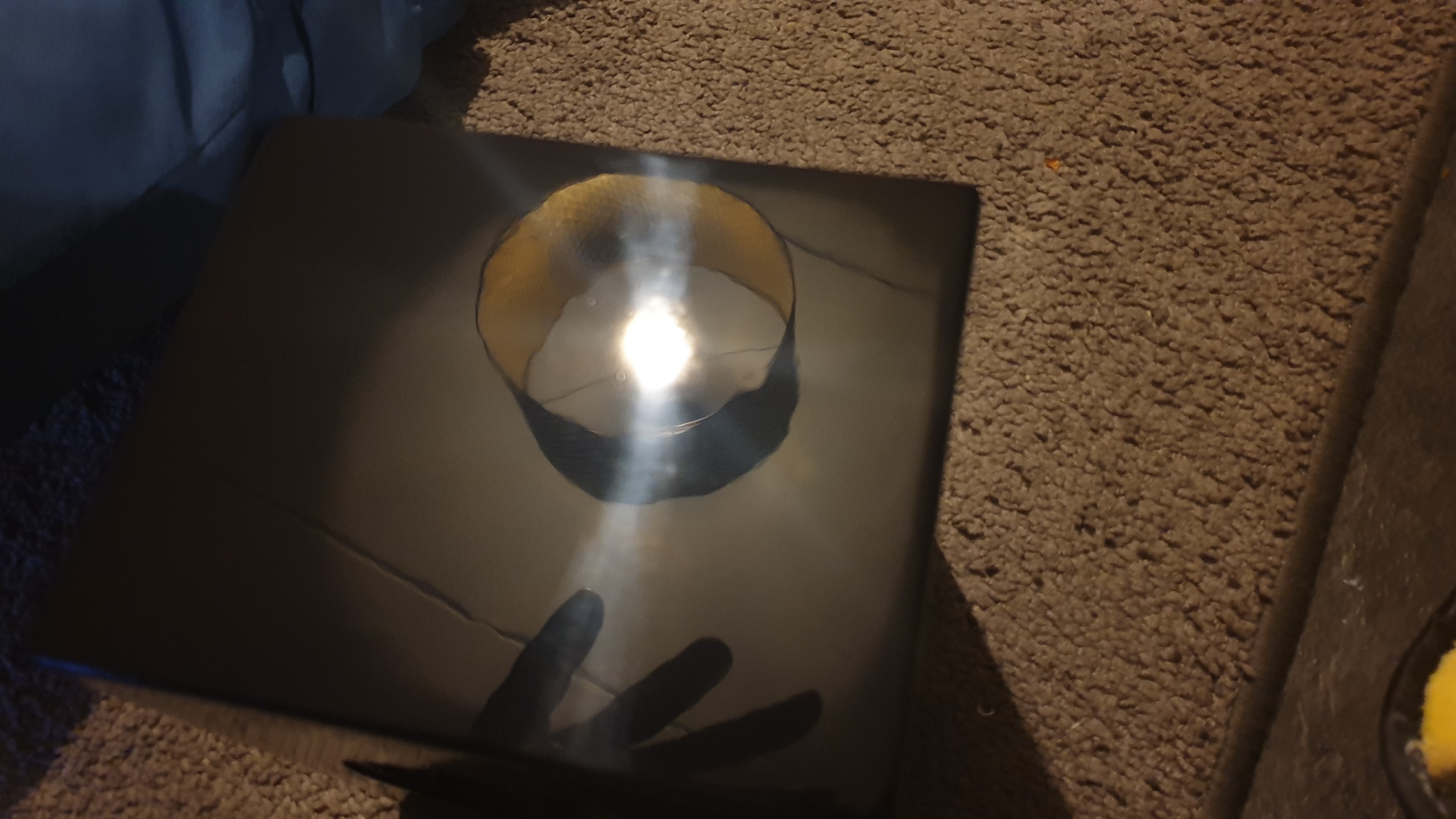

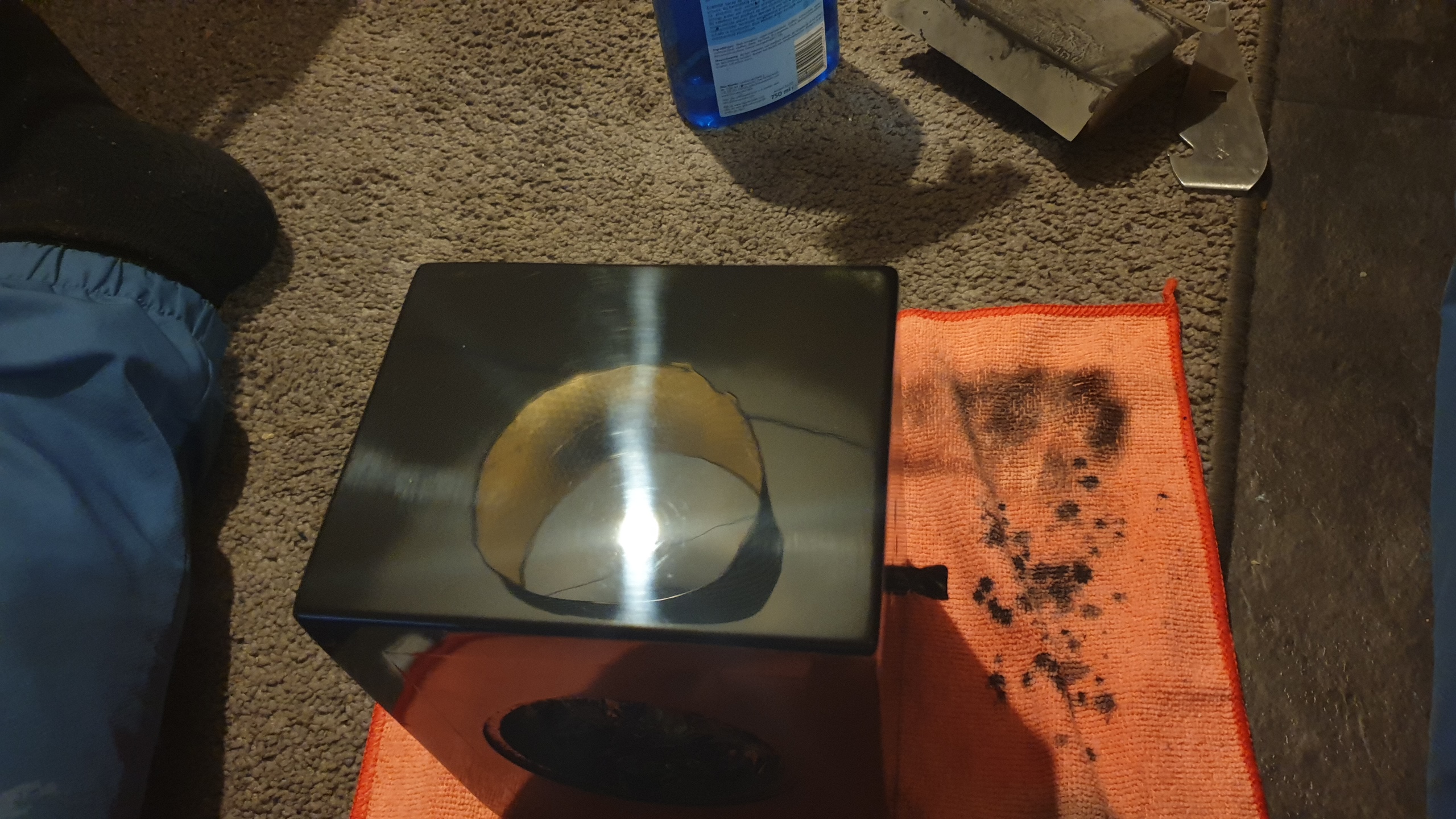

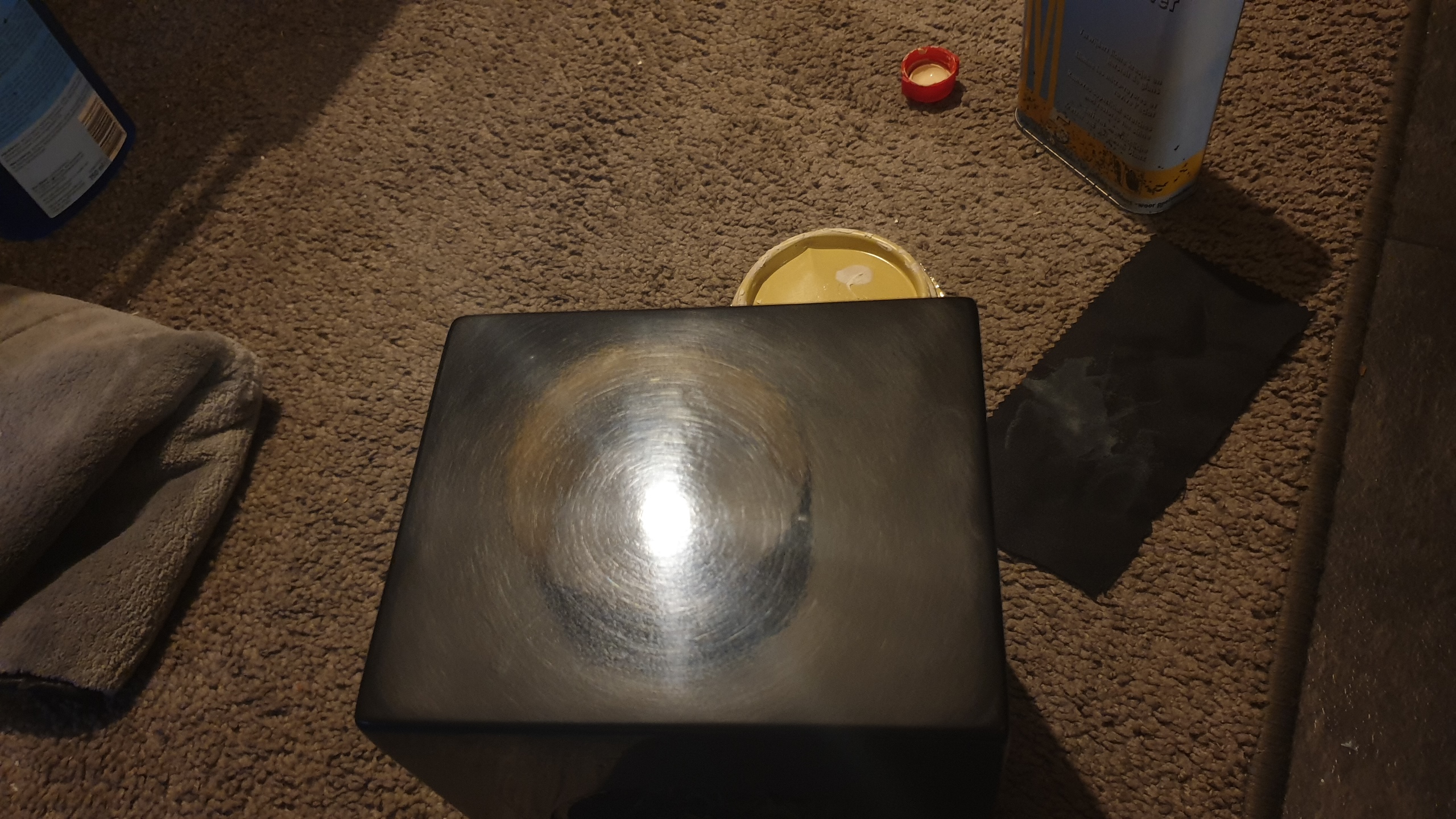

Hier nog wat foto's
Alleen gespoten
Alleen gespoten
Bewerkt met brildoekje en commandant 3
Bewerkt met brildoekje en commandant 5
Nat Geschuurd 1500, auto polijstdoek en commandant 3 en daarna 5 met een zelfde doek..
royvdgriend01
Berichten: 83
Lid geworden op: wo 26 mar 2014, 0:48
Re: Commandant 3 tips
Bericht door royvdgriend01 »
De krassen komen door het brildoekje denk ik en krijg ik met de polijstdoek aardig weg, vooral na een paar keer commandant 5. De krassen zijn in het echt beter te zien dus het moet nog beter. De polijstdoeken zijn van de action voor de auto dus ff kijken waar ik nog zachtere doeken kan vinden
