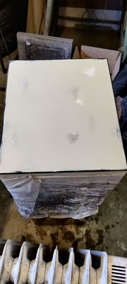

Het had toch wel wat meer tijd nodig en heb vanmorgen de laatste deukjes er uit geschuurd.
Daarna de randen terug geschuurd tot op de zwarte lak waar de laatste lagen kleur op moeten aansluiten.
Daarna de eerste laag met kleur er op gezet.
Nu maar weer wachten to de volgende laag er op mag en dat zal om 11:15 zijn.

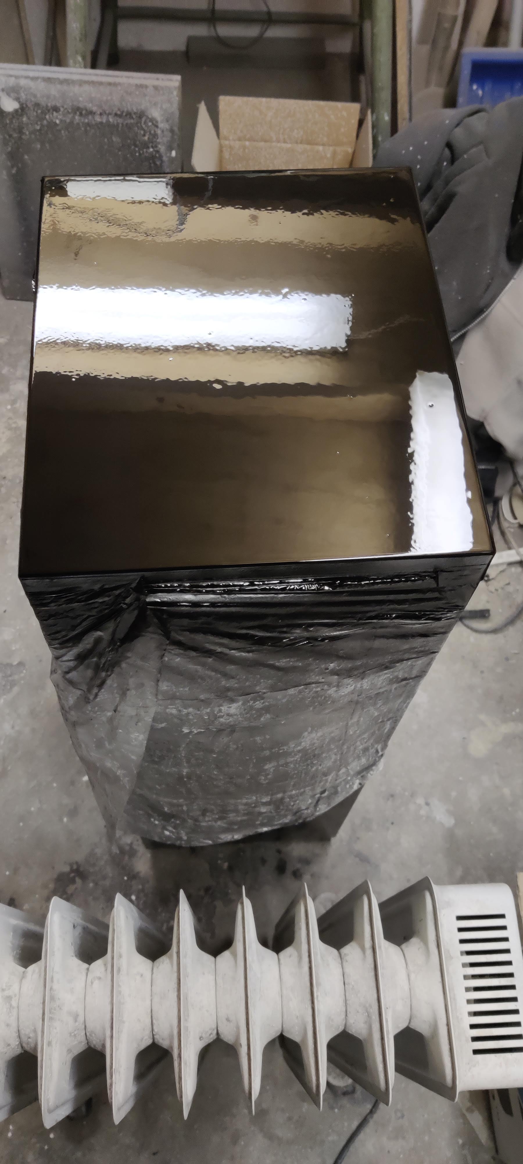

En hier nog even het bewijs van de laatste laag.
Ik vind het voldoende zo.
Nog een paar uurtjes de kachel aan houden en dan kan die uit.
De schuur zal da nog wel een aantal uur op temperatuur blijven en met 2 uur zou het al voldoende uitgehard moeten zijn.
Toch wil ik het even laten rusten tot dinsdag avond dan durf ik het wel aan om de boel voorzichtig op te schuren en de laatste oneffenheden weg te werken.
Met 4 lagen blanke lak heb ik wel wat ruimte om de laatste oneffenheden er uit te schuren.

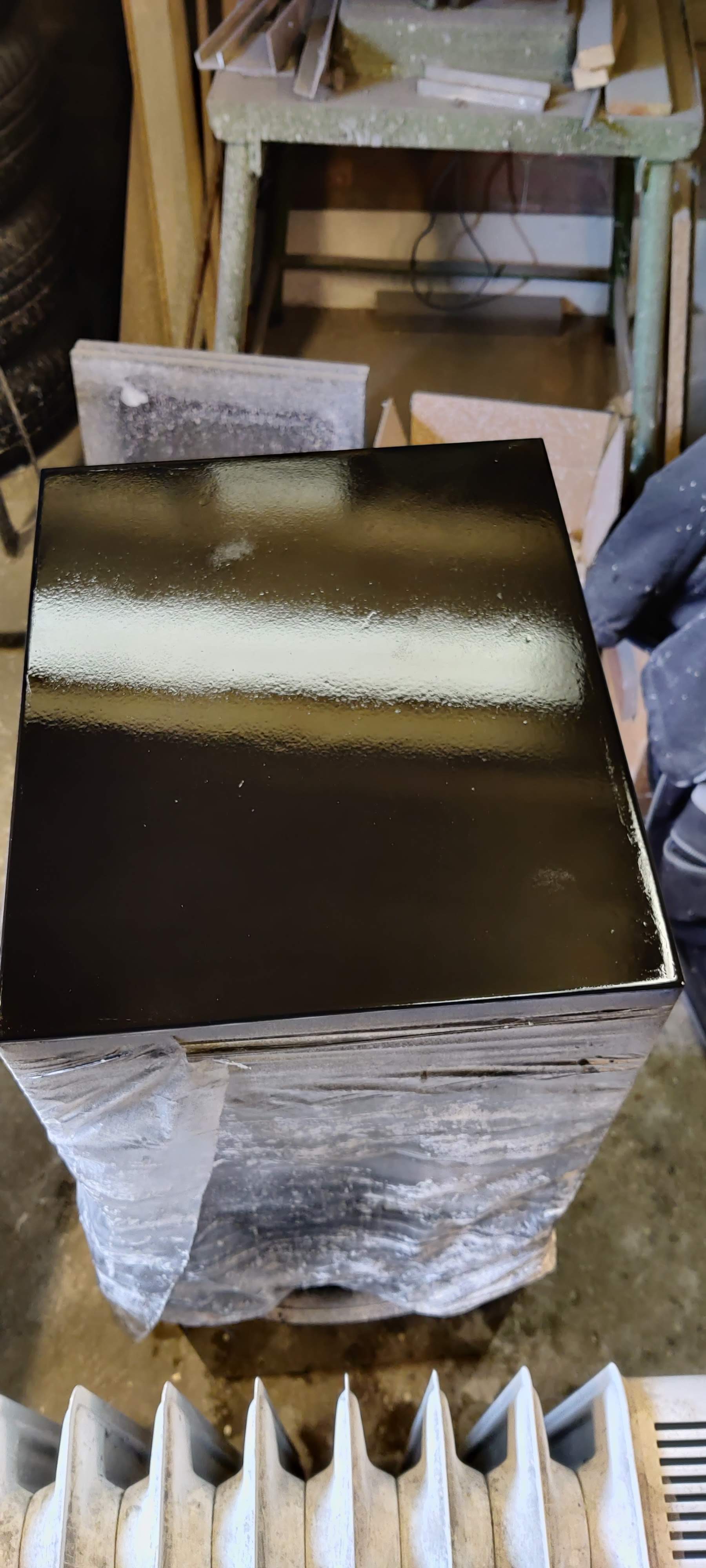

Zo ik kon dinsdag niet afwachten en ben vandaag begonnen met het schuren en polijsten van de bovenzijde.
En ik ben er dik tevreden over.

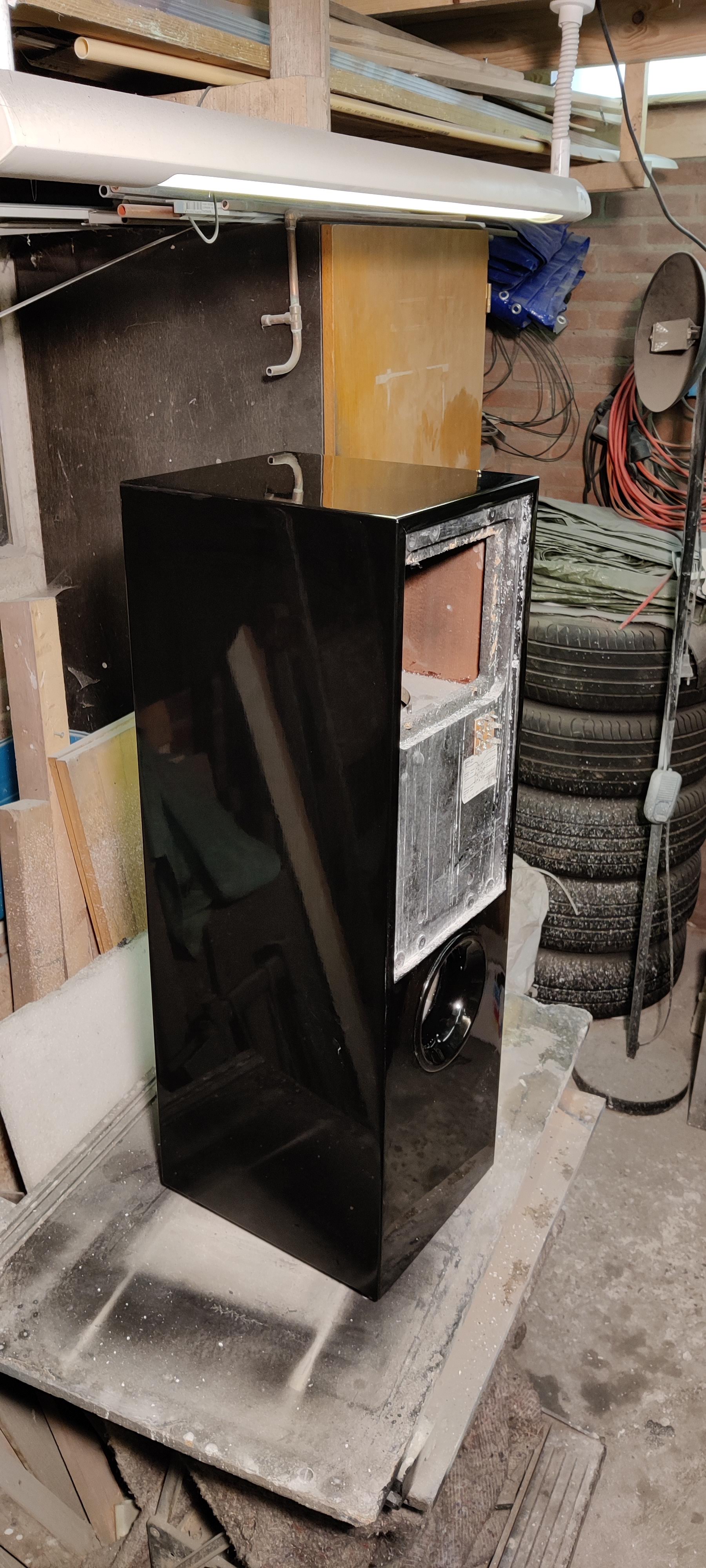

Dank allemaal, Ja het spuitwerk is gelukkig klaar.
Vanavond maar eens beginnen om de speaker te assembleren.

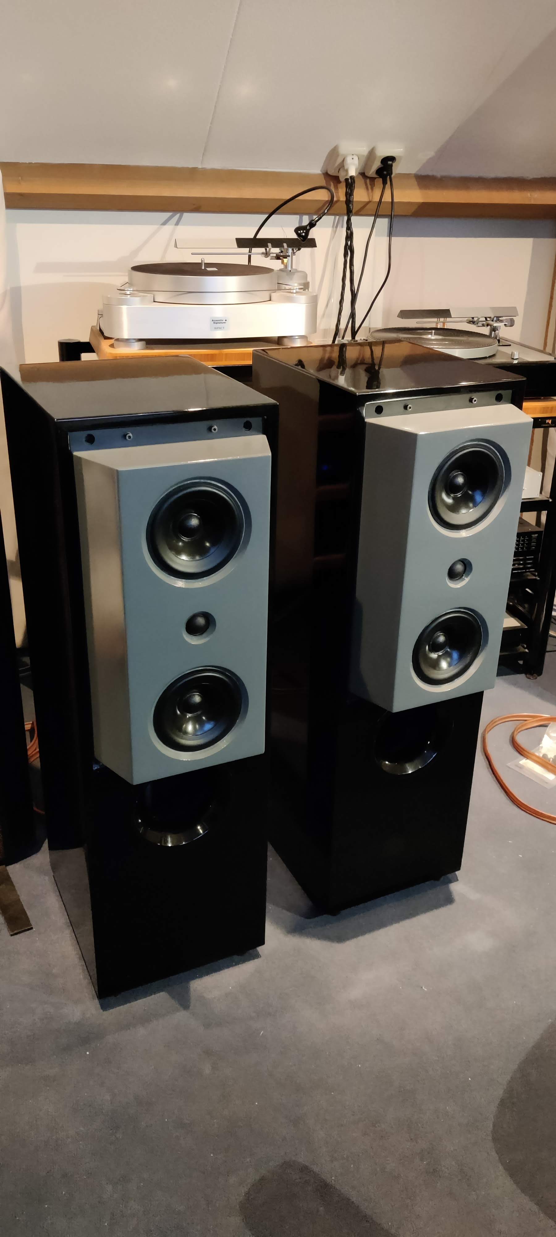

Ze spelen. :yeah: :yeah: :yeah: :yeah: :yeah: :yeah: :yeah: \:D/ \:D/ :rock: :rock:
Op het eerste gehoor hoor ik geen gekke dingen dus dat geeft hoop.
Eerst de boel maar weer even wat inspelen voor dat ik aan het meten ga.
Nog wel even snel een setje kabels gebakken.
Deze had ik nog liggen en konden wel een al 30 jaar oud zijn.
Alleen nooit de moeite genomen om er nette pluggen op te zetten.
Zijn het na 30 jaar toch nog fatsoenlijke kabels geworden. :rofl:
