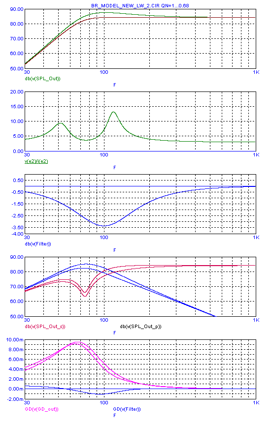

Over de Dayton heb ik al e.e.a. gepost. Oorspronkelijk waren de opgegeven T/S parameters erg fraai om dit speakertje in een 2 - 3 liter BR kastje te stoppen wat tot iets van 65 Hz loopt. Echter de Qt blijk aanmerkelijk hoger bij nameten dan opgegeven, n.l. 0,6 i.p.v. de opgegeven 0,48. Dat gaat niet zomaar werken in een BR. De oplossing is dan een 5e orde BR afstemming met externe filtering. Met het bandpass filter van de DSP hoeft deze afstemming dan niet 5e orde te worden maar kan op 4e orde gehouden worden wat de impulsresponsie van de bassen weer ten goede komt.
De simulaties zien er i.i.g. bemoedigend uit. 2,5L kastinhoud afgestemd op 72 Hz:

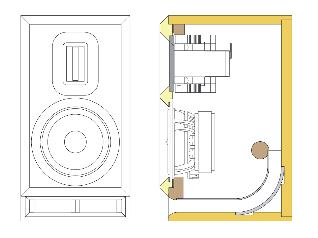

Oorspronkelijk was het de bedoeling om de AS2.100 in één van de speakerkasten in te bouwen maar dat gaat dan wel weer groot worden op het bureau en gaat ruzie maken met de BR poort die er ook nog in moet, dat gaat niet werken. Die komt dus maar in een eigen kast.
Kastjes worden dan 12,5cm x 23,5 cm x 15cm. Een BR poort in zo'n klein kastje wordt relatief lang, hier ongeveer 18 cm, en is er moeilijk in te passen. Daarom lijkt mij een slotpoort wel het handigste. Zou kunnen met de opening naar boven met een plankje aan de achterkant maar dan stoft het kastje weer vol. Denk dan ook aan de volgende constructie:
De poort komt gebogen onderin te zitten. Dacht eerst dit van PVC rioolbuis te maken en alu gebogen plaat, maar alu en PVC met hout verlijmd stuit mij een beetje tegen de borst. Heb hier nog wat 0,6mm vliegtuigtriplex liggen en denk daar een paar gebogen plaatjes van te maken door een laag of 3-4 op elkaar te lijmen.

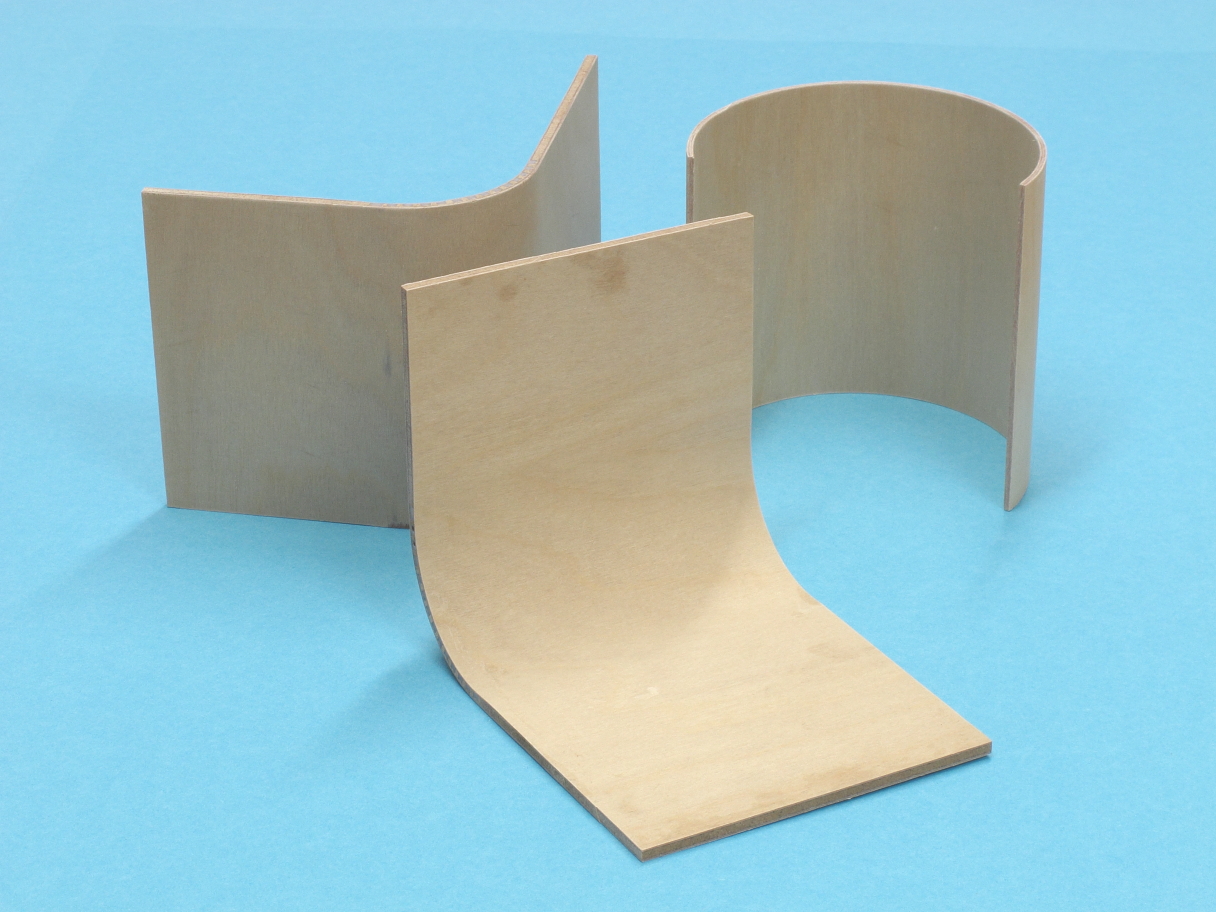

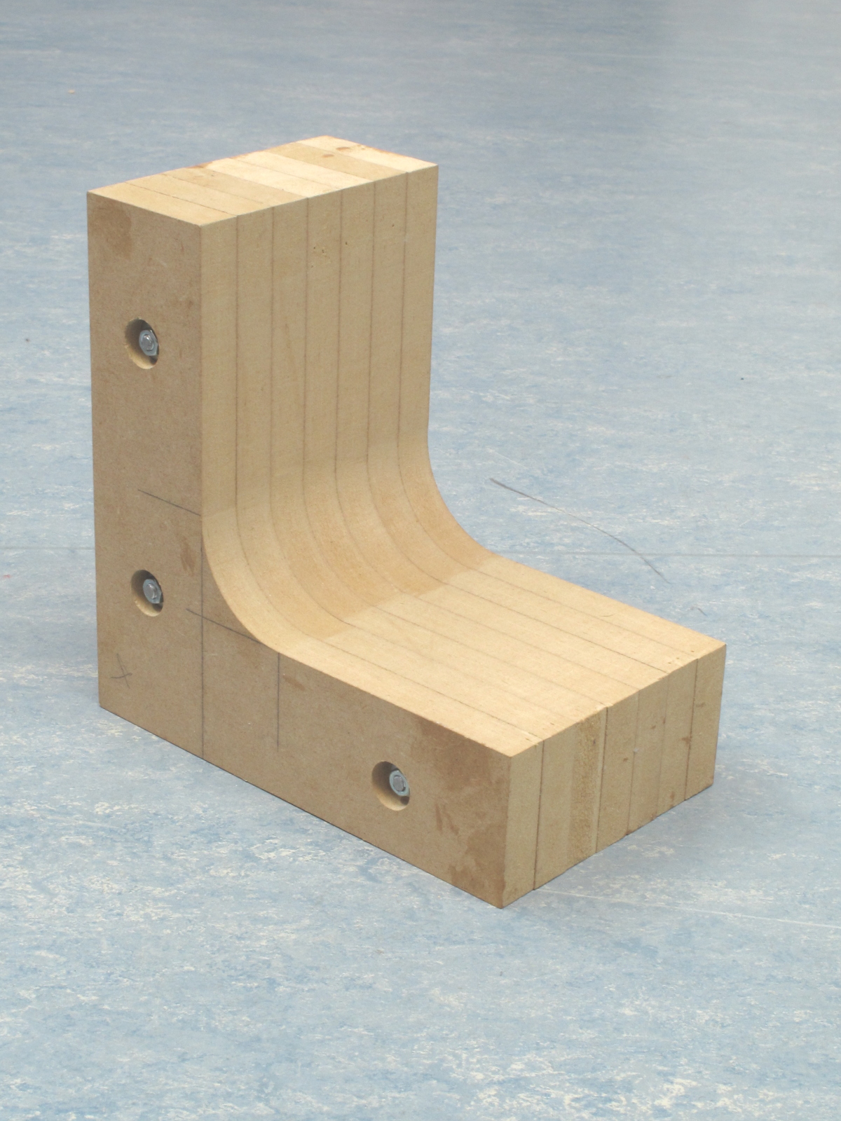

De onderdelen van de BR poort kunnen alvast als geslaagd beschouwd worden:
De 1/4 rond voor de achterkant is van 3 lagen 0,6 mm triplex op elkaar gelijmd om een mal van 110 mm diameter rioolbuis. Samen met de lijm is dat iets van 2,1 mm dik geworden. Niet heel dik maar met het verlijmen met de kast wordt het dadelijk toch wel sterk. Voor de wanden van het kanaal is 3 mm MDF gebruikt wat tussen 2 lagen 0,6 mm triplex is gelijmd. Ter hoogte van de ronding is het MDF ingezaagd zodat het makkelijk buigt. Om het netjes op maat te krijgen moest ik daarvoor eerst een mal maken. Die is gemaakt van een aantal plankjes 18 mm MDF:
(Voor de nieuwsgierigen die een ander draadje volgen, die mal is gefreesd met mijn net nieuwe Triton bovenfrees :mrgreen: )

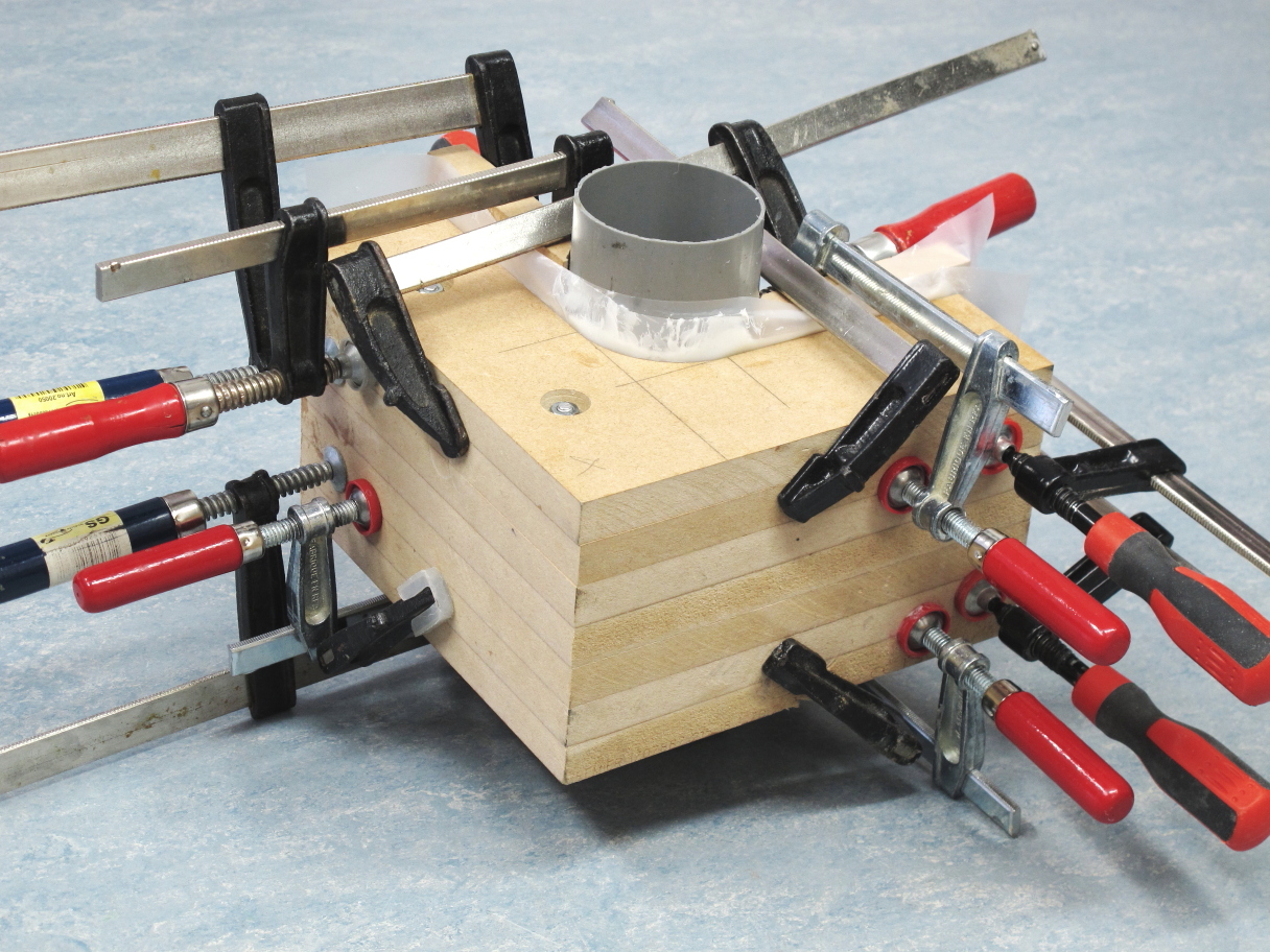

Hier nog even een fotootje van het verlijmen:
Pas als de kast goed in elkaar zit zaag ik deze delen netjes op maat.

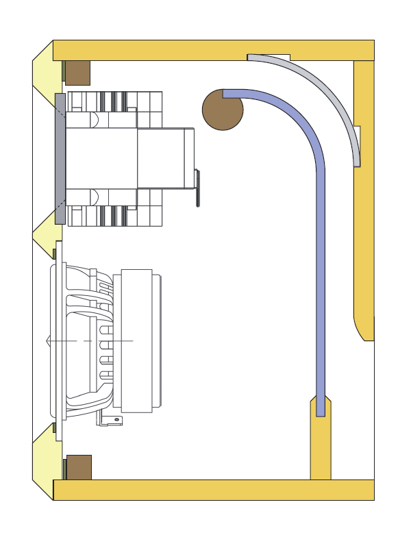

Update
Ik was niet tevreden over het ontwerp met de baspoort zo laag. De speaker komt op het bureau en dan wordt de eff. poortlengte en dus de afstemming afhankelijk van de plaatsing. Mijn bureau staat tegen de muur en was daarom wat huiverig om de poort aan de achterkant te maken omdat ze vrij dicht tegen de muur komen. Ik heb nu toch maar de poort verplaatst naar achteren:
Het kastje wordt nu wel wat dieper maar ook wat lager. Ik heb nu meer ruimte voor het filter, dat komt nu op de bodem en ik heb meer vrijheid voor het aanbrengen van demping. Ook zit de poortopening in de kast nu verder van de speaker en kan ik nu de lengte van de poort achteraf veel makkelijker trimmen door het achterplankje korter of langer te maken.

jammer dat je die mooie poort straks niet meer ziet.
maar dit is qua plek vd poort beter, ingang ver van de woofer al en uitgang aam de achterkant
Re: Micro/Mini Monitors voor bij de PC (ongoing bouwverslag)
Ach dat vind ik niet zo erg, die 1e poort constructie werd ook wel erg ingewikkeld i.c.m. de baffle. Dat werd een beetje gepriegel. Er komt toch een frontdoek voor, het is hier veel te stoffig om zonder te kunnen. Akoestisch komt het nu veel beter uit en is het makkelijker te maken. De juiste afstemming is met zo'n klein kastje en poortconstructie vrijwel niet goed nauwkeurig uit te rekenen, dus het trimmen van de poort is wel een must.

Ik snap dat je poort het liefst vanuit het ontwerp aan de achterkant plaatst, maar ik had toch mijn hoop gevestigd op de voorkant.
Aangezien de meeste computers met het scherm tegen bijvoorbeeld een muur staan, is de kans dat je luidsprekers ook tegen een muur of vlakke achterwand komen te staan. Dan is een poort aan de achterkant niet heel handig. Juist aan de de voorkant of zelfs een gesloten systeem maken het plaatsen de speakers flexibeler.
zolang als er maar meer dan pak m beet 5 cm ruimte is, maakt t voor deze maat poort niet uit. en die ruimte heb je toch al nodig voor t snoer
Ik kan de poortopening nog links en rechts aan de zijkanten maken :mrgreen: Maar dan wordt de lengtebepaling wel erg lastig en moeten ze toch ook een 5 cm van de muur. Ik kan het nu makkelijk achteraf trimmen. Dit is m.i. toch het beste compromis. Misschien haal ik nog wel een stukje uit de zijkant als ze goed afgestemd zijn.
Die poort is toch nog wel 10 cm2 maar i.d.d. zoals Henkjan al aangaf, zal het niet zo'n probleem gaan worden. Ik krijg waarschijnlijk toch wel een teveel aan bas door de basboost van de muur en bureaublad. Dat moet de DSP gaan oplossen.

De opening van de poort is nogal asymmetrisch, aan de 'linkerkant' van de poort (op de tekening) loopt de wand van de poort gewoon door naar beneden. Denk je dat dit nog invloed op de afstemfrequentie zal hebben? Ik vermoed zelf dat het niet veel zal zijn, maar misschien dat het een paar hertz verschil oplevert?
Het zal de eff. lengte van de poort verlengen. Hoeveel moet de praktijk uitwijzen. Het zal niet heel veel zijn denk ik. Maar met die poort aan de achterkant is het wel veel makkelijker om te corrigeren/af te stemmen.
Dat effect had ik dus ook met de poort aan de voorkant. Maar daar weet je niet wat de plaatsing uiteindelijk zal zijn en daarmee zal de afstemming waarschijnlijk teveel plaatsing afhankelijk worden.

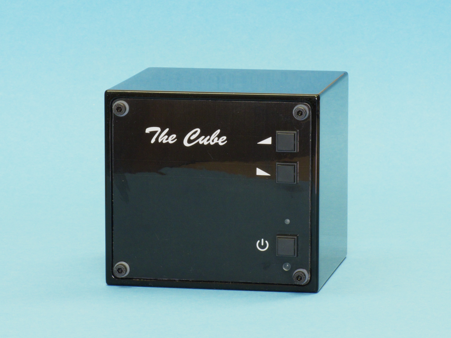

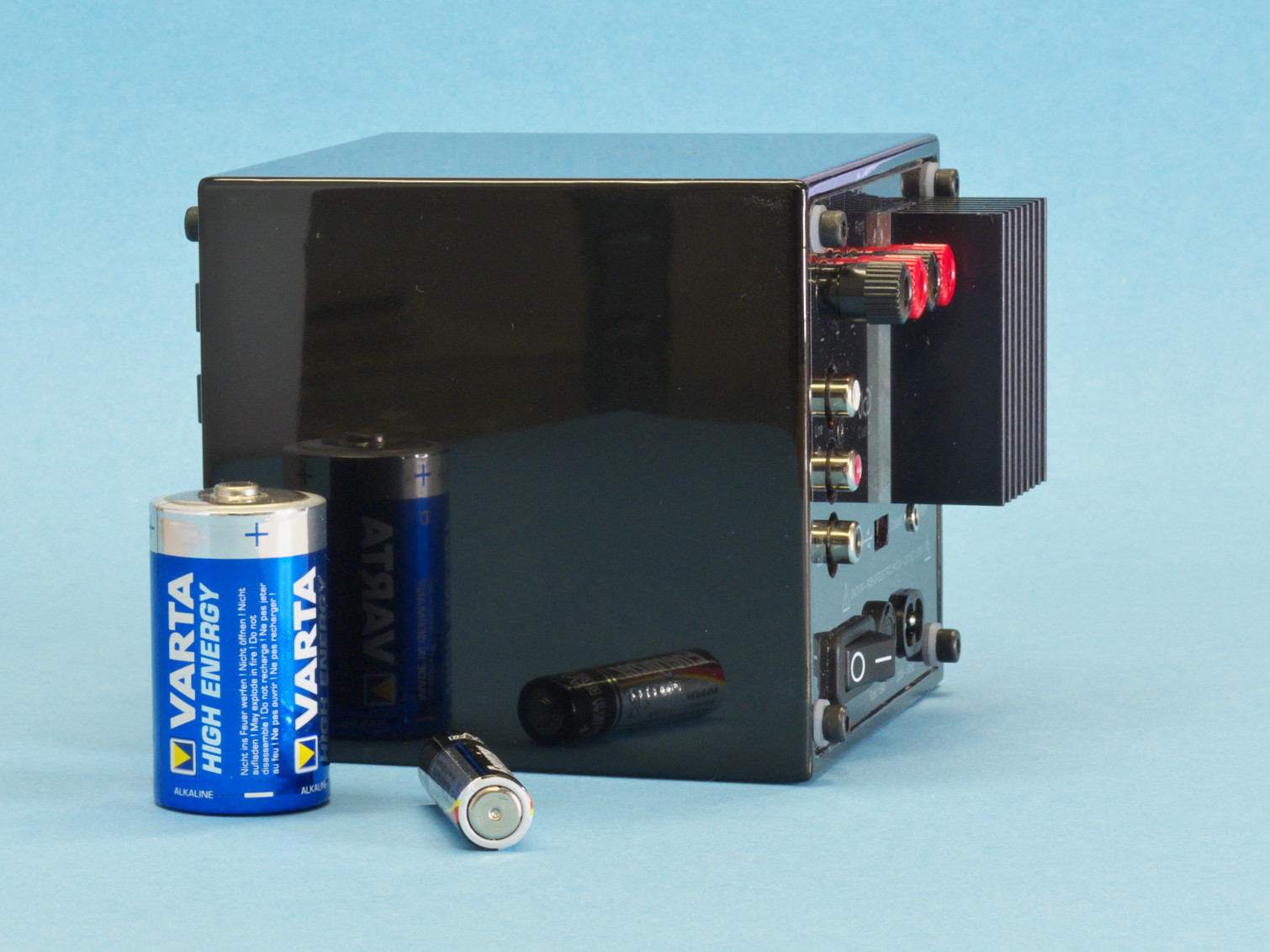

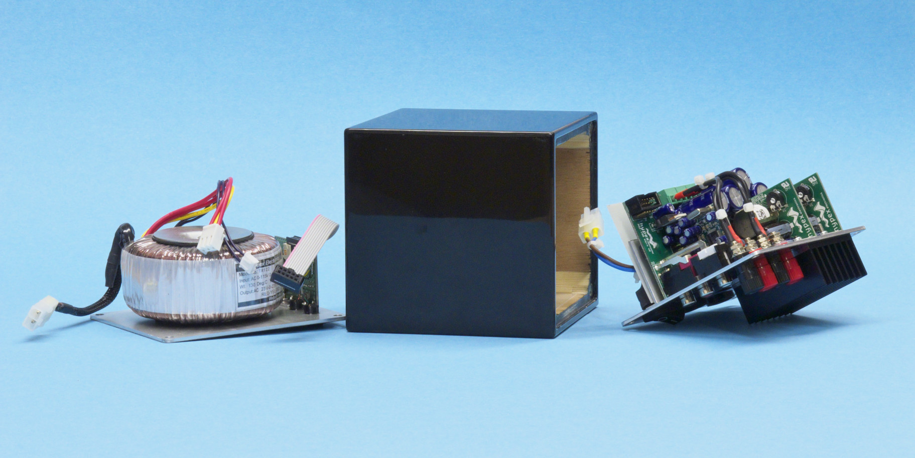

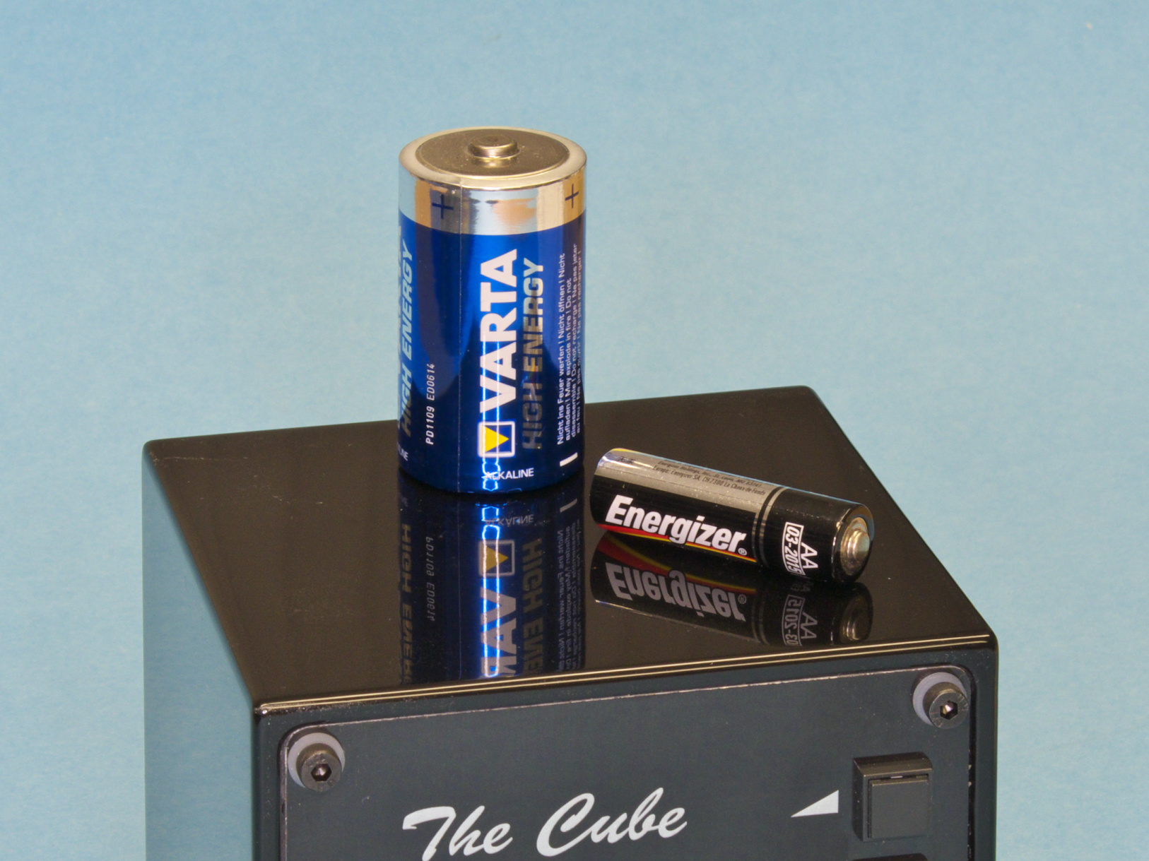

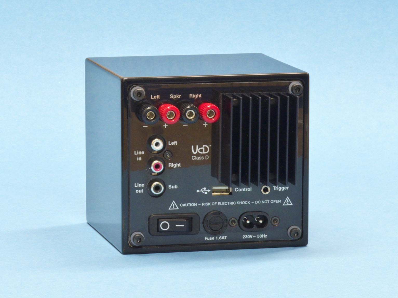

Zow weer een stapje verder. Omdat de speakers niks zijn zonder versterker heb ik eerst die afgelopen weekends afgemaakt. De versterker is een Hypex AS2.100 plate amp met DSP. Die past niet in een van de kasten en die is nu in een aparte kast gekomen.
Ik dacht in eerste instantie om de back plate van de AS2.100 door te zagen maar het kwam heel raar uit met de speaker klemmen op de originele plaat. Ik heb daarom maar een nieuwe op maat gemaakt en tevens een nieuw controle bordje zodat de knopjes aan de voorkant ook een wat beter plaatsje krijgen.
Als toetjes hier nog even een "Glanstest": :mrgreen:
Nadeel van dat spiegelende is wel dat je ieder stofje en en iedere vette vinger ziet op dat zwart.
Jappierocks
Berichten: 19
Lid geworden op: ma 07 mar 2011, 18:22
Locatie: Utrecht
Bericht door Jappierocks »
Ziet er echt heel mooi uit!
Berichten: 8788
Bericht door Wowly »
jaaiks, weer zo'n griezelig mooi afgewerkt systeempje!!! Mooi hoor....
