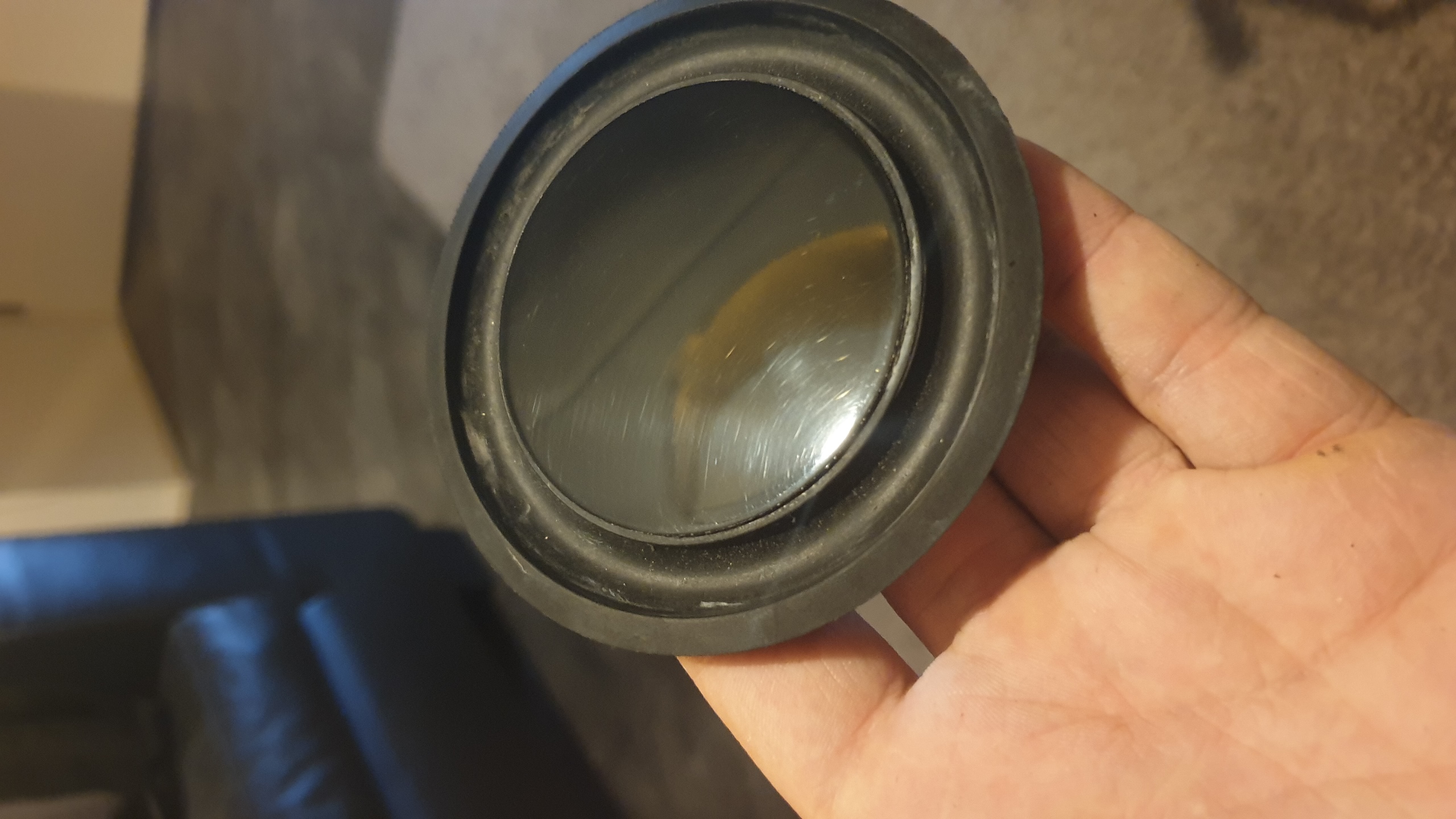

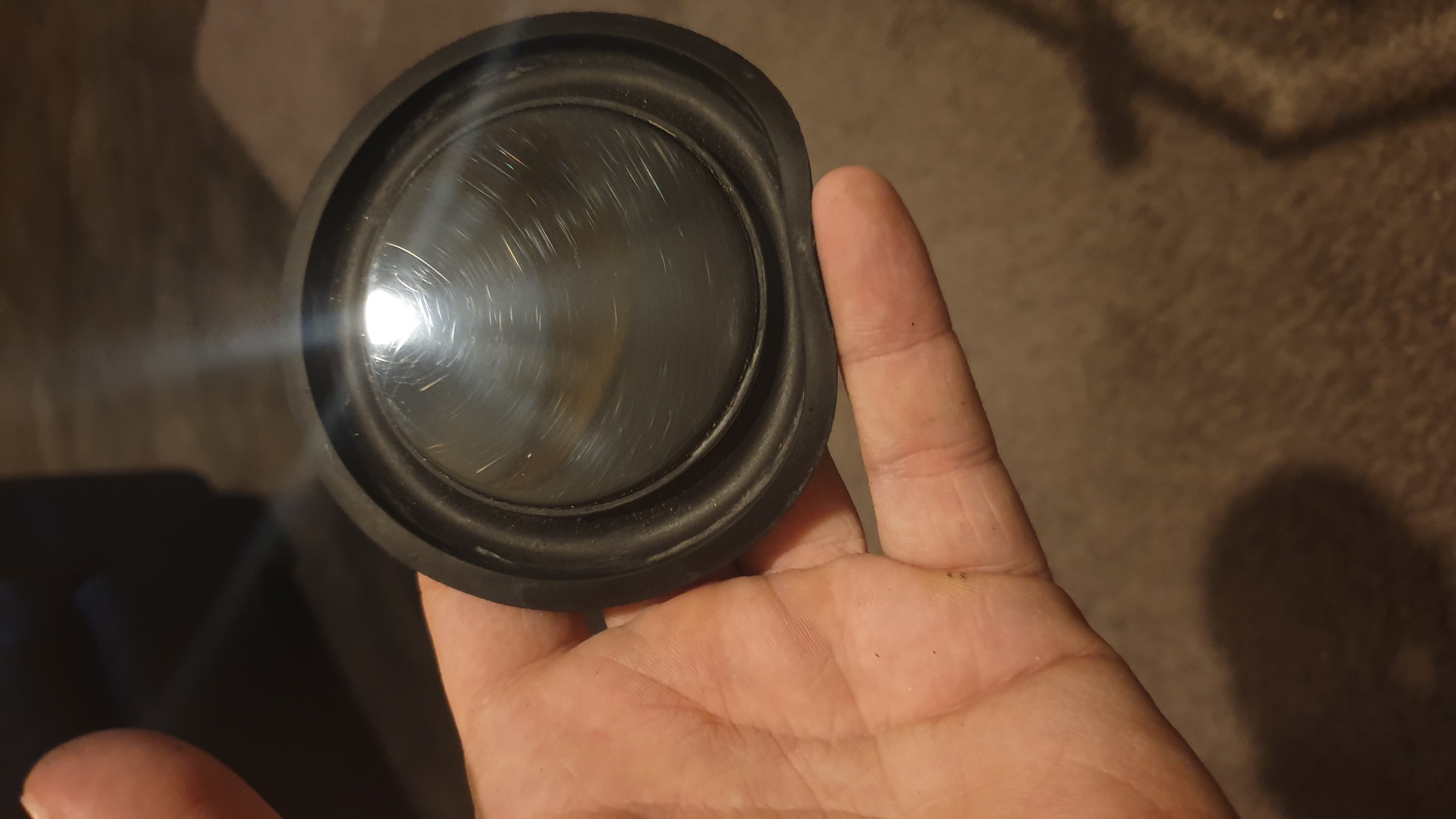

Ik heb wel een polijstmachientje besteld ( 76 mm ) maar de middelen zijn voor handgebruik, wat ook wel nodig is op een melkpak formaat ( een machientje spettert als een gek ).
Hier nog wat foto's na commandant 3 en daarna 5. Het glimt leuk maar zit vol met krassen. Ik heb het gepoetst met een brillendoekje wat het beste resultaat gaf tot nu toe..
Berichten: 36764
Re: Commandant 3 tips
Wat je laat zien op die foto's is wat ze in de detailing noemen "Swirls". Deze zijn wel erg diep. Zo te zien is het een kwestie van wat langer met 1000 en 2000 schuren. Maar die hou je toch een beetje met Commandant 3. Met een poetsmachine krijg je die met Commandant 5 wel weg maar met de hand wordt dat lastig. Al zijn kleine stukjes wel te doen.
