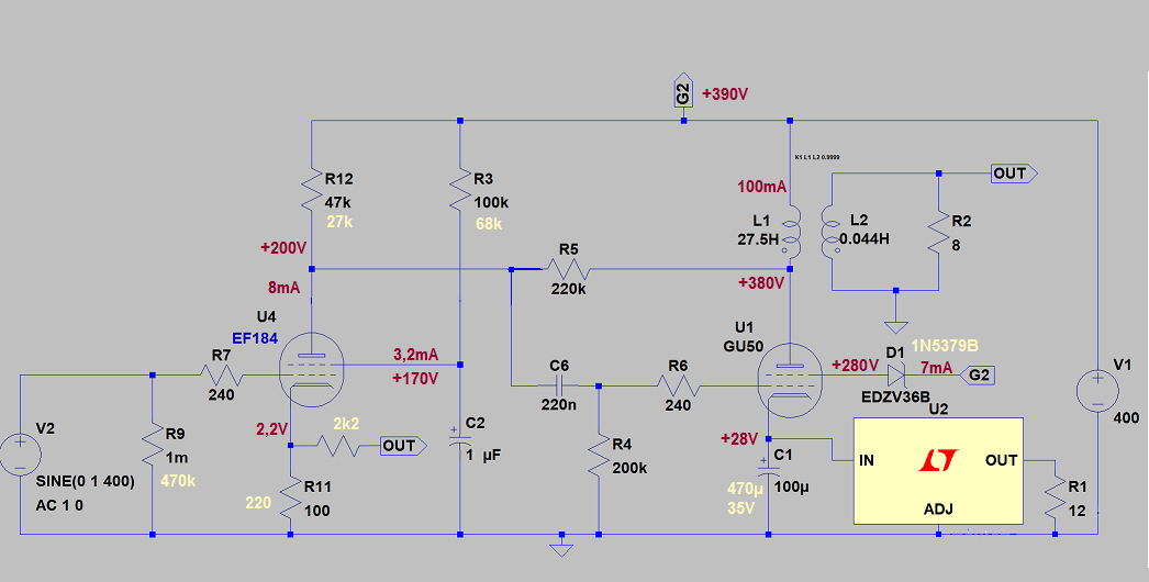

Bijgevoegd schema zit ik aan te denken (er klopt nog geen hout van de waardes).
Re: Idee voor een SE GU50
De Poolse UGT heeft een UL-tap. Eerst 's bedenken wel of niet gebruiken.
Vervorming is onzeker, vermogen bij 400V voeding, zo'n 15W pentode en kleine 10W UL.
Bij UL heet vervorming kleiner maar als je dan van de 15W maar 9W gebruikt zou 't wel 's niks kunnen uitmaken.
Met UL ben je wel van die lagere schermroosterspanning af.
Afhankelijk van de voedingstrafo is er een geschikte schermroosterspanning uit te halen of anders met een zener of stabilisatie-buis/mosfet.
En voor de trafo, voor monoblok (200mA~) of stereo (400mA~) ? Spanning hangt af van de gelijkrichter buis (2x400V) of halfgeleiders (300V) evt ook nog rekening houden met verlies van een smoorspoel of stabilisatie.
Met gegevens van de voeding is dan verder te werken.
Beetje zitten spelen met de instelling van de buizen.De EF184 kan 't op z'n sloffen aan.
Komt niet alleen door de buis maar ook de hoge voedingsspanning.
Er is dan ook ruimte zat voor wat algemene tegenkoppeling.

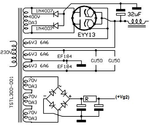

Deze heeft geen middenaftakking voor de hoogspanning, maar met een hybride bruggelijkrichter (GZ34 oid. en 2 x 1N4007) is dat geen bezwaar. Verder 3 gloeispanning aftakkingen waarvan er twee in serie zijn te zetten voor de GU50. De 5V voor de gelijkrichterbuis is wel bij te wikkelen denk ik. Er zitten ook een aantal 70V wikkelingen op voor de hulpspanningen. Ook niet zo duur met €50.

Omschakelen tussen pentode en UL gaat niet zo eenvoudig met deze buis.
Bij UL mag er maar 80mA door de buis en daarvoor is wel -60volt nodig = stroombron aanpassen, elco hogere spanning, zener weg en schermrooster aan UGT.

Twee 6,3 in serie en tussenverbinding aan massa, kan op elk een EF184 erbij.Hou je één 6,3 over voor bijv de EYY13 van Bert.Heb je geen 5V nodig.

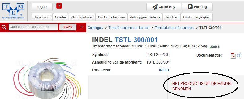

Hopelijk hebben ze 'm nog in Polen, TME blijkbaar niet :o

Misschien wordt deze op specificatie gemaakt voor de Poolse buizenwinkel?
Beetje eigenaardig wel.Ik heb gegevens van een hele tijd terug met 2x70V bij een trafo met dit typenr.Nu staat er in Polen een wikkeling meer en de TME zaak laat 'm vallen.
Misschien er een mailtje aan wagen als je met deze wil doorgaan ?

Is een mooie trafo voor niet veel geld.De 400V is met 300mA wat aan de krappe kant maar als de 3x70V weinig belast is al 't wel los lopen, per slot wordt de gloei ook niet max gebruikt.
Ipv de zener is er evt met die 70V wikkelingen wel 280V= te maken voor het schermrooster eindbuizen.

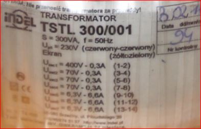

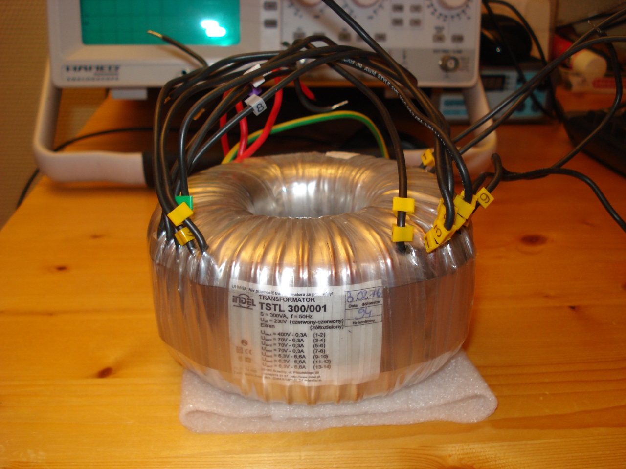

De trafo is al gearriveerd. Ik meet onbelast 420V, 74V en 6,3V.
Behoorlijke knoeperd !
Voor de zekerheid de fase nazien, schijnt wel's niet te kloppen.
Berichten: 3807
Bericht door AatV »
Vooral als de draden dezelfde kleur hebben.. :mrgreen:
:rofl:
1-2 = 400 V - 0,3A
3-4 = 70 V - 0,3 A
enz. :mrgreen:
