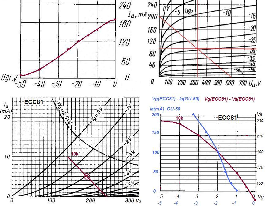

De curvenschaar van de GU50 geeft al aan dat bij een Va van 300V en een primaire impedantie van 3k er een flinke vervorming optreedt.
(meet maar even van schuine belastinglijn het lijnstuk dat kruist met de roosterspanningen tussen -25V en -5 Volt en dat tussen -25V en -45V)
Bij 0% vervorming zijn de lijnstukken gelijk, hier dus duidelijk niet.
Nu wordt e.e.a. wel gelijk getrokken door de tegenkoppeling op de stuurbuis, maar toch..
Nu kan de GU50 buis wel wat hebben en m.i. komt deze buis (zoals Anne al schreef) veel beter tot z'n recht bij een hogere anodespanning. Denk hierbij aan minimaal zo'n 400V. Om de vervorming wat te temmen zou de primaire van de UGT naar zo'n 5K moeten. Lever je wel wat vermogen in, maar hou je nog genoeg over.
Om wat berekeningen te doen zijn die Russische plaatjes trouwens een ramp. Je kunt beter die van het datasheet van (Duitse) LS50 nemen, is een stuk duidelijker, (De GU50 is een Russische imitatie) kun je wat beter zien wat het uitgangsvermogen gaat worden.

Verloop uitgetekend Vg(ECC81) naar Ia(GU-50).
De Rus valt reuze mee, maar de ECC81 kan niet goed overweg met zo'n laagohmige belasting (10k als aannemelijk gemiddelde aangenomen).

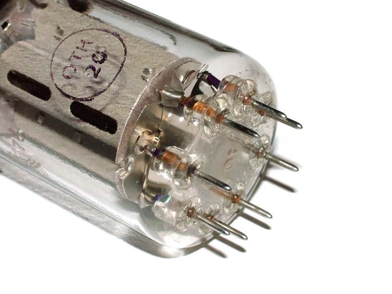

Nog iets om op te letten bij de koop van GU-50 buizen.
Koop deze niet! Vooral met dit logo (jaren 70/73 spul),,,,,, ROMMEL!
Zijn zo lek als een mandje,of je moet al van vuurwerk houden bij de opstart.
Bestel ze uit Rusland of Oekraine en let op de conditie van de pootjes
Vele pootjes zijn grijs geoxideerd,deze moet je eerst opschuren ,anders ook vuurwerk bij het opstarten
En dat opschuren is soms niet al te best voor de buis,pootjes die afbreken omdat het glas het begeeft.
Een goeie GU50 kan heel wat hebben kwa spanning,maar het glas op de voet niet!
Bestel je dus iets op Ebay en je ziet dat de pootjes glimmend zijn,die zijn goed (scheelt een hoop werk)
Laat je niet verlijden door oudere versies,kwa geluid is het niet de moeite met recentere versies.
En net als Barry heb ik een zwak voor deze buizen.
Kosten niet veel en hebben een bas weergave, waar menig KT88 niet aan kan tippen.
- Bijlagen
- Nog 1 ding,de Russen zijn veel beter dan de fragiele Duitse versies van waaruit ze gecloond zijn.
De Duitse versie, LS50 zat in de radar van de V1 of V2 en die flikkerden om de 1 of andere reden zo maar uit de lucht,de GU50 zat in de MIG en daar moest je wel wat meer moeite voor doen om ze uit de lucht te krijgen.

De stuurtriode heeft het inderdaad moeilijk met deze belasting. Er zijn hele moddergooi discussies op diyaudio of het niet beter zou zijn om een stuur penthode in deze toepassing te gebruiken. Uit ervaringen blijkt dit echter geen hoorbaar voordeel op te leveren ten opzichte van de ECC81.
Re: Idee voor een SE GU50
Bij de grafieken is links-boven wat de rus ervan bakt en rechts-onder de bruine van de triode.En daarbij, in 't blauw wat de twee samen doen.De triode kompenseert de kromming van de rus, maar teveel.Ik vermoed ook dat een (redelijk steile) pentode het beter doet.
Hoewel, wat heet beter, verdwijnt de "warme" klank misschien
De stuurbuis fungeert in deze schakeling als V/I omzetter waarbij een hoge output impedantie van belang is. Als ik het juist bereken is dit hier 29k. Hoe heb je de belasting van 10k berekend Anne?
Een andere mogelijkheid is inderdaad een pentode als stuurbuis, bijvoorbeeld een EF86.
In het plaatje nog een grafiekje van verschillende anodespanningen en uitgangstrafo's.
Eerder een I/V omzetter! De uitgangsimpedantie is niet zo interessant, gaat meer om wat de buis als belasting ziet.Die hangt af van de terugkoppel weerstand (vanuit de anode eindbuis).knuisje schreef:De stuurbuis fungeert in deze schakeling als V/I omzetter waarbij een hoge output impedantie van belang is. Als ik het juist bereken is dit hier 29k. Hoe heb je de belasting van 10k berekend Anne?
In je vorig buizenavontuur had ik 470k voorgesteld, ziet de triode ong.14k maar je wou liever 220k met ~8k wat de triode ziet.Omdat ik niet weet wat voor tegenkoppel weerstand er nu uit de bus gaat komen heb ik voorlopig 10k aangenomen.
Die heeft een heel kleine steilheid, hier niet geschikt.Eerder iets als een EF80 bijv. of zelfs een EF184.Een andere mogelijkheid is inderdaad een pentode als stuurbuis, bijvoorbeeld een EF86.
Nog even vermelden dat de grafieken die ik tekende maar een benadering zijn.Die 10k belasting is niet konstant, verandert met de spanningsversterking van de eindbuis, en die is ook niet konstant over het werkingsgebied.
