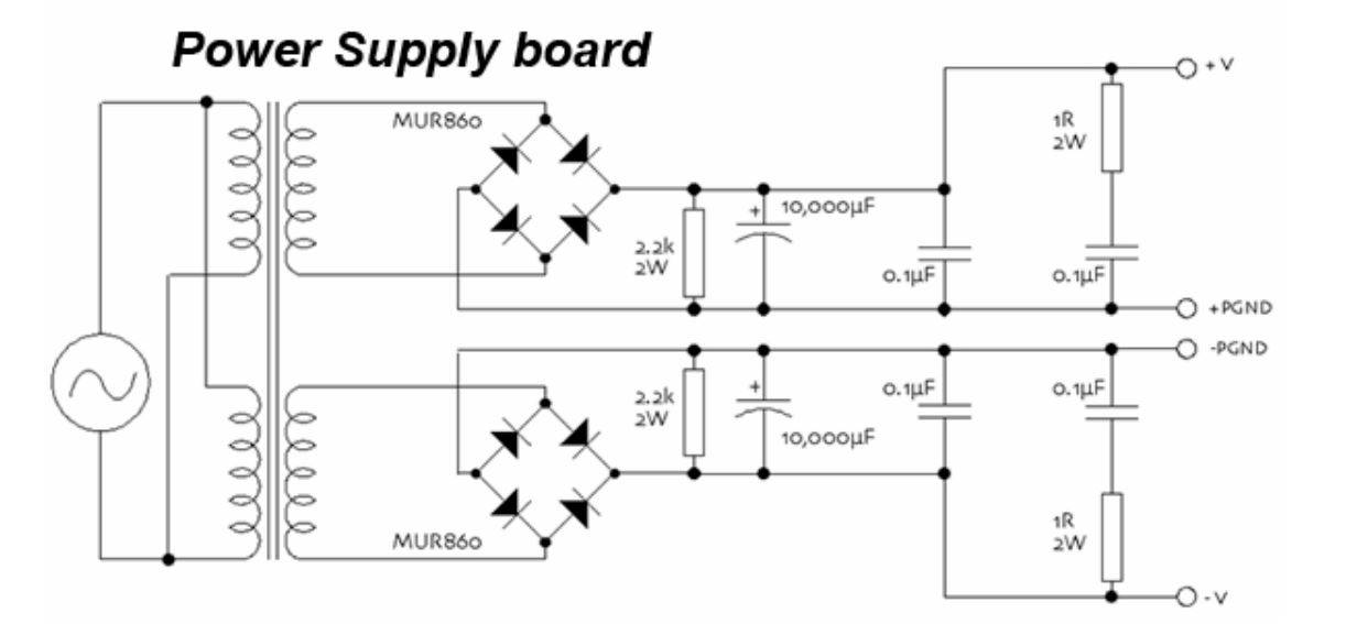

Ik ga de LM3886 chipamp gebruiken.
Met de volgende voeding van chipamp.com
De spannings regelaar kan ik toch zonder problemen achter deze schakeling plaatsen met een 30volt transformator als bron.
De 10000yF maak ik dan een slag kleiner om de kosten te drukken.
Re: Sub woofer filter
Ik zeg, doen ! :relax: :mrgreen:
