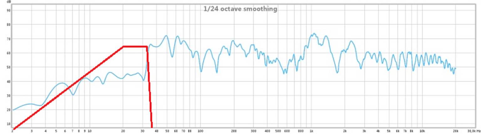

Dat doet mij direct over het volgende punt struikelen en dat is dat dit een 12db filter is.
Het schema wat ik vond is van een 24 db filter en het liefst zou ik nog wel hoger willen zitten om zo strak mogelijk op die 33HZ te komen.
Met andere woorden zo min mogelijk overlappingen in de totale SPL curve.
Maar misschien valt dat alles ook wel mee of valt het weg te relativeren.
Ik geloof niet dat deze gewenste rode curve met een 24db filter mogelijk is, gaat eerder over een cutoff.

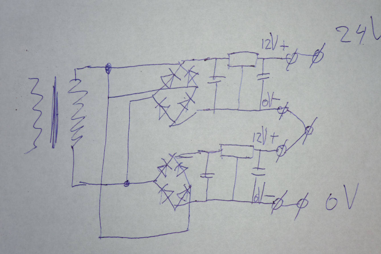

Als die 24volt spanningsregelaar er inderdaad is kun je toch ook gewoon de mikmak op deze manier schakellen of ben ik nou op mijn achterhoofd gevallen.
Let maar niet op de boeren lullen opbouw van de tekening maar het moet wel duidelijk zijn.
Kan ook met 2 keer 12 volt natuurlijk.
Ik voel mij er al dom bij, moet gewoon werken dit.

Maar zonder gekheid, je kan toch die spanningstabilisators zo schakelen, of niet ?
Gewoon in serie.
Re: Sub woofer filter
Gewoon in serie.
Hangt een beetje af van hoe jij die bruggelijkrichters aan de secundaire trafowikkeling(en) denkt te koppelen.
Ben ik wel benieuwd naar.
Maar ook uit jouw topics leer ik weer wat nieuws: Ik wist namelijk niet dat je de natuurwetten kon herschrijven :wink:

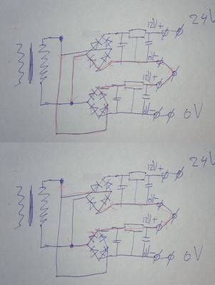

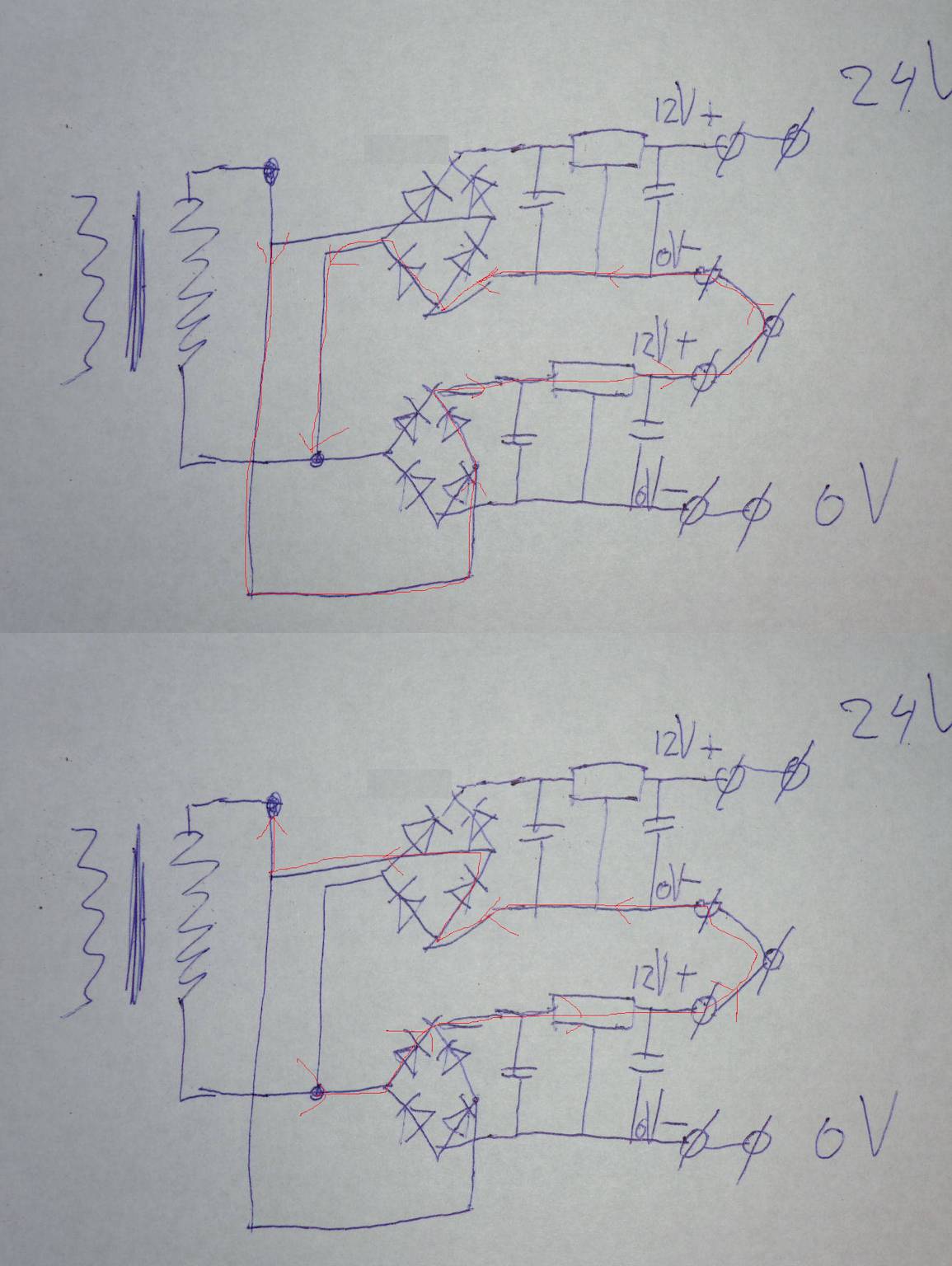

Behalve dat er een fout in de brugaansluiting zit:
zal de stroom door de onderste spanningsregelaar direct via een van de diodes van de andere brugcel terugvloeien naar de andere aansluiting van je secundaire wikkeling. Bij beide stroomrichtingen van je AC zal je een pad vinden waarmee je de spanningsregelaar kortsluit:
Ik heb de stroomrichting even aangegeven die loopt bij beide richtingen van één AC periode:
Je zal een flinke koelplaat nodig hebben voor die spanningsregelaar. :yeah:
En geen 24 volt krijgen [-X

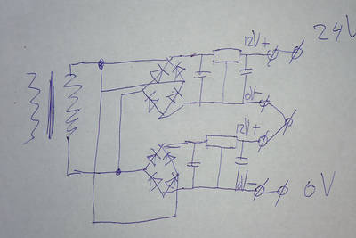

Theduboracle
Berichten: 830
Lid geworden op: za 23 aug 2008, 12:07
Bericht door Theduboracle »
Voor zoiets was ik al bang, ik zat al te denken om dan een extra diode te plaatsen om dit te voorkomen.
Maar ik zie nu dat dit ook niet wil.
Gelukkig dat ik weer weet dat ik dom bezig was, dat is ook leren.
Bedankt voor de uitleg.
