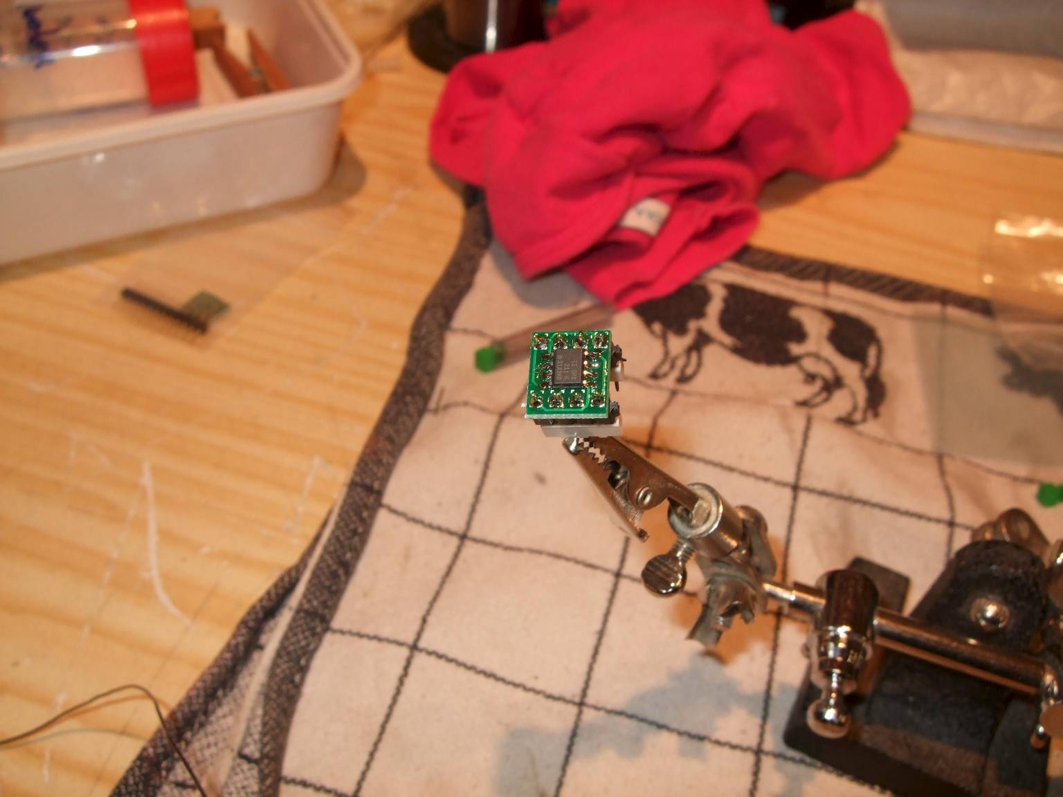

weer heb ik mijn eigen onderschat, het lukt me wel, even diep ademhalen, bout er niet langer dan een seconde erop en mijn eerste smd soldeerwerk is klaar :bounce: :bounce: :bounce:
alleen hoe kan ik zien bij de OPA211 hoe om dat hij moet, zie geen nokje zitten

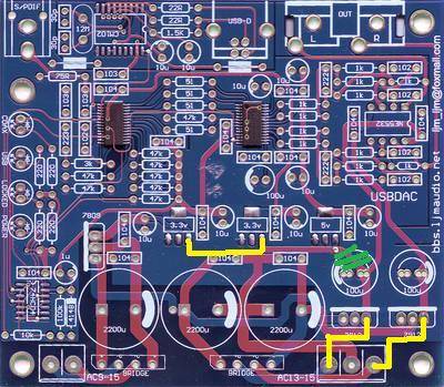

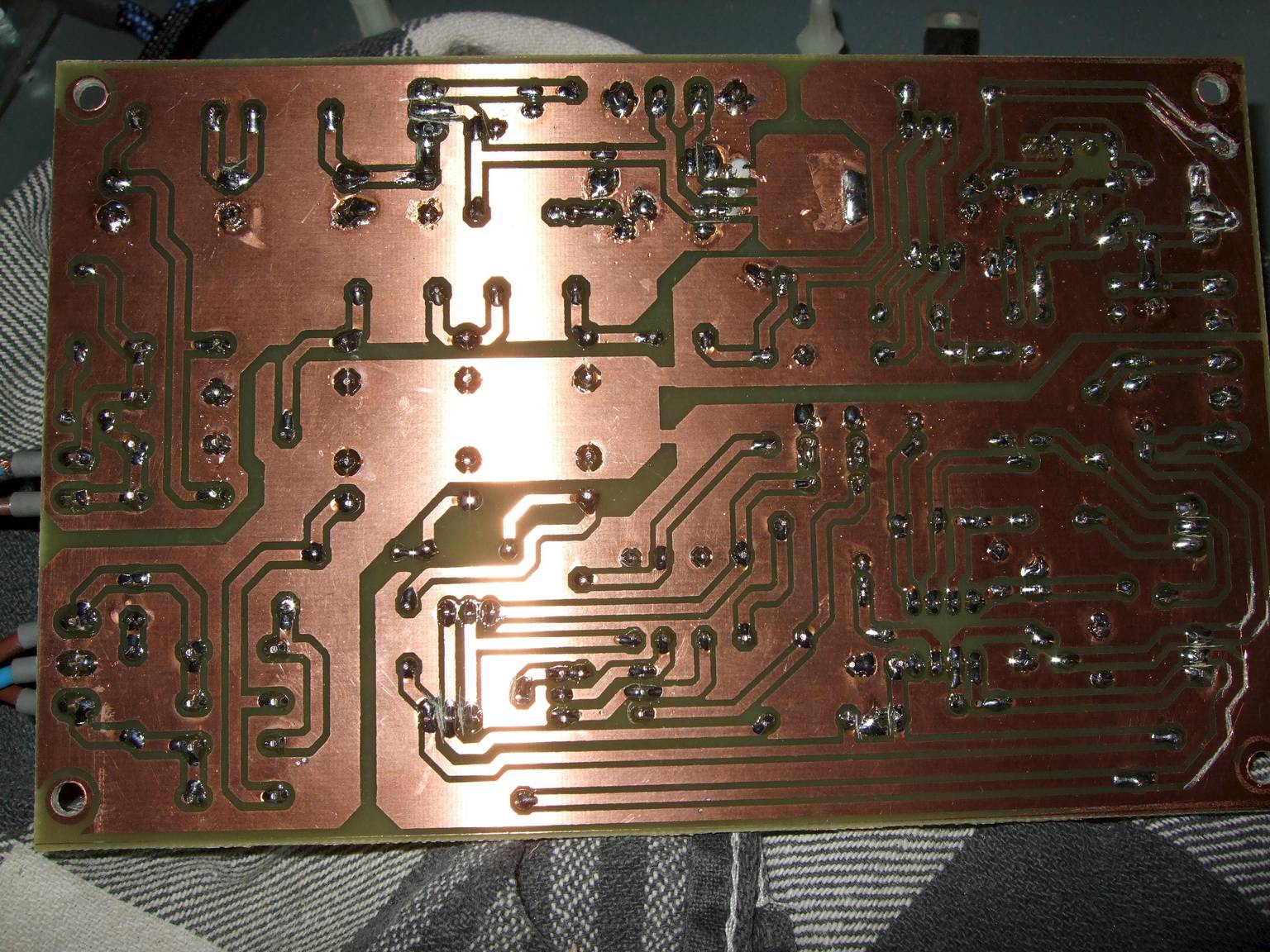

dan even naar de dac print
pcbdac soldeer verbindingen.jpg (99.45 KiB) 501 keer bekeken
@ray zijn dit dezelfde doorsolderingen die jij gemaakt hebt?
en wat heb jij onder de 2200uF gesoldeerd?

Bij dit soort SMD IC's zit er een klein putje naast de pin 1.
Wat bedoel je met "onder de 2200 uF" Sander ?
Die heb ik er helemaal niet inzitten.
Edit : de overbruggingen van de 7809 en de 7812 zitten aan de onderkant.
De gaten voor de 3 stuks 2200 uF zijn doorgemetaliseerd, maar heb ik voor de zekerheid met koperdraad en soldeer opgevuld.
Laatst gewijzigd door ray5150 op vr 03 jan 2014, 10:29, 1 keer totaal gewijzigd.

Altijd de datasheet raadplegen! De OPA211 heeft geen puntje maar verschillende afschuiningen waaraan je pin 1 herkent.
Re: cs4398 usb dac
Ja, ook een afschuining, en bij mijn exemplaren zit er een witte stip gelaserd.
(niet zeuren, is toch een mislukt exemplaar... :mrgreen: )
De bijlage IMG_0951.JPG is niet meer beschikbaar
ik zag daar stukjes draad gesoldeerd zitten dus dacht dat je daar nog iets anders had zitten
iets anders ik zie dat jij hier maar 2 draden aan hebt zitten,
IMG_0393 dac ray.JPG (39.89 KiB) 454 keer bekeken
is dat omdat jij de ne4562 niet gebruikt?
ik ga hem wel gebruiken , neem aan dat ik ze wel beide moet aansluiten?
Re: cs4398 usb dac
Ja, in jouw geval wel.
Ik heb links de spanning voor het digitale gedeelte, rechts die voor het analoge.
Jij moet rechts inderdaad de analoge, symmetrische spanning aansluiten.
Wel even goed op de polariteit letten !

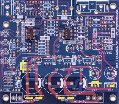

even kijken of ik het goed begrepen heb, de 3 kleine 1117 regelaars doorverbinden en voeden vanuit de +5- dig aansluiting afstellen op 6volt.
het spoortje tussen de 5v regelaar en de 100uf onderbreken, de symmetrische spanning afstellen op 12 volt bestemd voor de ne5532, aansluiten op de +/-15v+ analoog aansluiting
de 12volt baseer ik op het feit dat het normaal geregeld zou worden door een 7812 en 7912
bij de symmetrische spanning zou ik vanaf de pcb kroonsteentjes links rechtstreeks naar de uitgang van de 7812 moeten doorlussen en geheel recht naar de uitgang van de 7912, midden is de 0
heb ik het zo juist begrepen??
geel is doorverbinden, groen is verbreken
pcbdac doorverbinden 2.jpg (99.55 KiB) 384 keer bekeken

Nee, nee. dat is niet goed.
Op de DAC pcb heb je twee aparte voedingsschakelingen. links digitaal, rechts analoog.
Origineel heb je links een gelijkrichter, afvlakkiing, en een 7809 met een 1117-3.3 erachter.(links)
rechts heb je de analoge schakeling, met een symmetrische 7812 en een 7912. die zijn voor de opamp.
Van de 7812 (positief) loopt er een aftakking naar de 1117-5.0 en de 1117-3.3 (midden en rechts). die zijn voor het analoge deel van de DAC chip.
Met de nieuwe voeding heb je een aparte voeding voor de opamp (namelijk de schakeling rond de 4562, BD139,BD140.) en een aparte voeding voor het analoge DAC gedeelte ( de schakeling rondom de OPA211)
De analoge en digitale voeding zijn gescheiden, en moeten dat ook blijven. anders heeft de hele opzet juist geen zin meer. je moet dus juist niet doorverbinden (die gele streep links in het midden) maar de koppeling tussen de 7812 en de rechter 1117-5.0 juist verbreken. (de groene streep.) aan de kant van de 1117-5.0 koppel je de 5 VDC van de OPA 211 schakeling in.

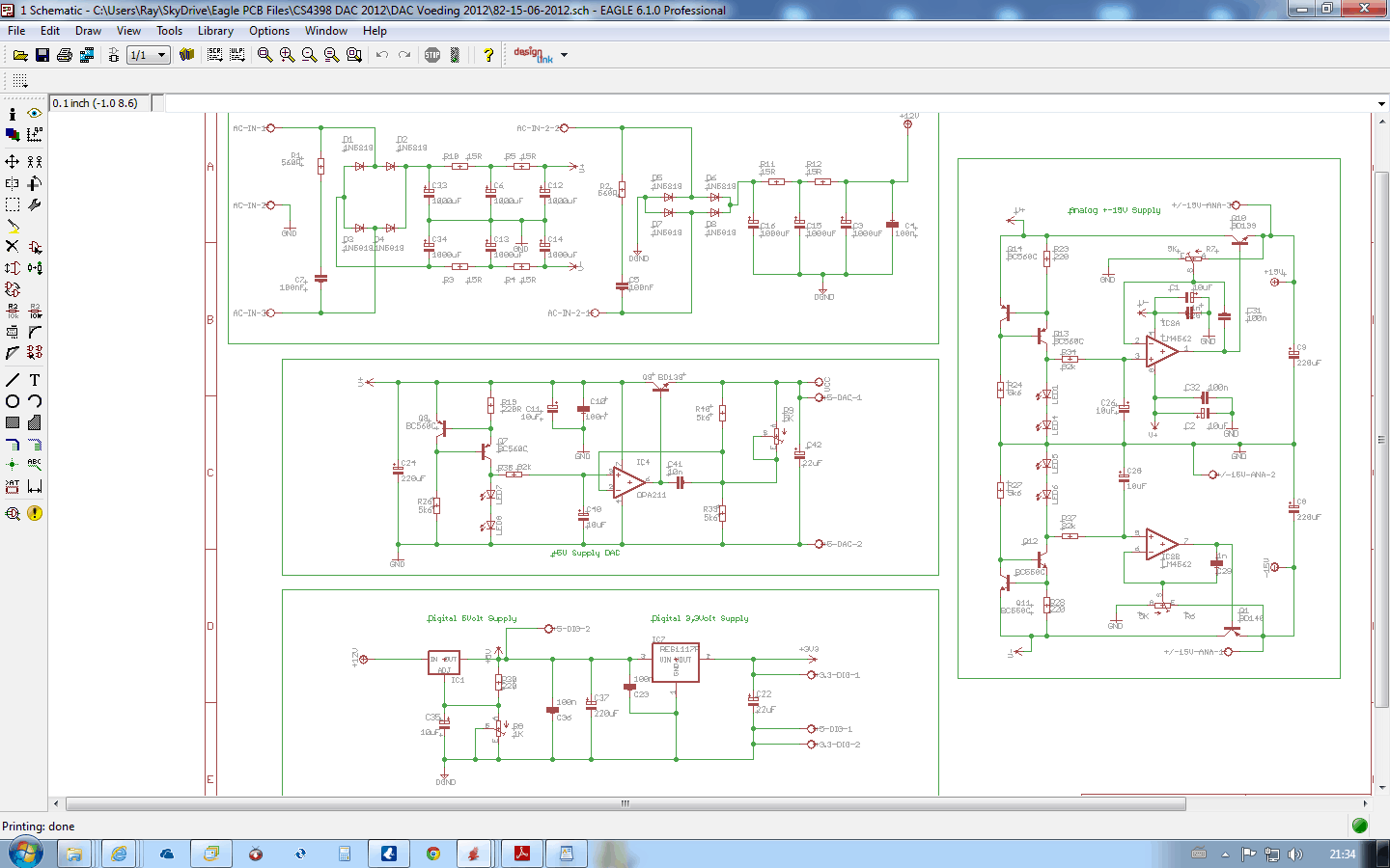

Met het schema erbij is het wat duidelijker.
Over de OPA211 kan ik nu niet zoveel zeggen, dan moet ik eerst zelf spanningen gaan meten.
Wat die weerstanden betreft, mijn gevoel zegt dat er ergens sluiting zit. die filter weerstanden horen helemaal niet heet te worden, er lopen normaal gesproken enkele tientallen mA doorheen. is het probleem alleen als de dac aangekoppelt is, of los ook ? dan zit het in de voeding. ik zou bijna zeggen dat er sluiting IN een elco zit. of omgepoold erin gesoldeerd, of een kruipspoor met etsen.
loskoppelen van de DAC, meten, elko's eruit, weer meten. werk systematisch.
Dat is de afvlakking dan het digitale gedeelte, voor de 317, dus waarschijnlijk hebben de problemen met elkaar te maken.

heel vreemd, de elco's terug geplaatst, tot daar gaat het goed alleen met de lm317 erin gaat het mis,heb er al 3 nieuwe in gehad dus daar ligt het niet aan, het vreemde is nu dat daarna niets meer zit.
de banen nog eens gecontroleerd lijkt toch allemaal goed
er zit dus nog ergens een joekel van een sluiting die ik maar niet vinden kan,
het trimpotmetertje R8 zit er niet netjes op, heb ik aan de onderzijde doorverbonden i.v.m. een afgebroken pootje, even een nieuwe bestellen
de elco's en condensators van de symmetrische spanning heb ik niet los gehad omdat deze goed functioneert
de contacten daar waar de 1117 heeft gezeten zijn goed gescheiden van de massa is alleen gedaan nadat de foto is gemaakt
