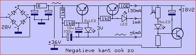

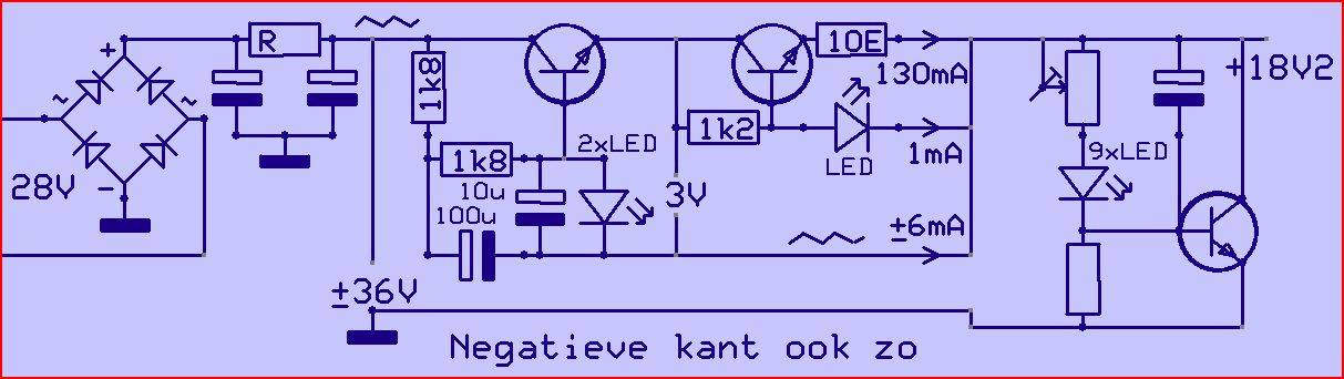

Wat 'n narigheid,wie verzint zoiets,waarom makkelijk als 't moeilijk ook kan.Echt iets om de DIY-er bezig te houden.
En,als klap op de verboden appel,deugt de voeding niet.
Eerst zorgen ze voor een gestabiliseerde 3V om daarmee een stroombron te voeden en daarachter een superzener (shuntregelaar) om de 18,2V stabiel te houden.
Zou niks mis mee zijn als er enkel de stroom van de stroombron naar de shunt ging,maar bovenop de 130mA stroombron zit nog 6mA zo vanuit de ongestabiliseerde voeding met daarop de onvermijdelijke restbrom.Zonde van de moeite voor die stroombron met toebehoren.
Een vereenvoudigde (duidelijker) tekening laat 't zien.

Nieuwschierig naar hoe het pradijs er dan wel uit ziet er 's in gedoken.
Als je een CRCRCnetwerk dusdanig berekent dat het de rimpel tot ca 1uV wegfiltert dan hoef je verder niet zoveel moeite te doen, gewoon een zener erachter en klaar.
Idd.en evt.een simpele stroombron ertussen.Kan 3/4 van paradisevoeding in de prullebak.
Op zich blijft een "stroombron - shunt/zener" voeding een mooi concept, alleen een stroombron is een stuk makkleijker te maken met FET,s
Het concept blijft dan overeind, zonder de extra rimpelstroom.
