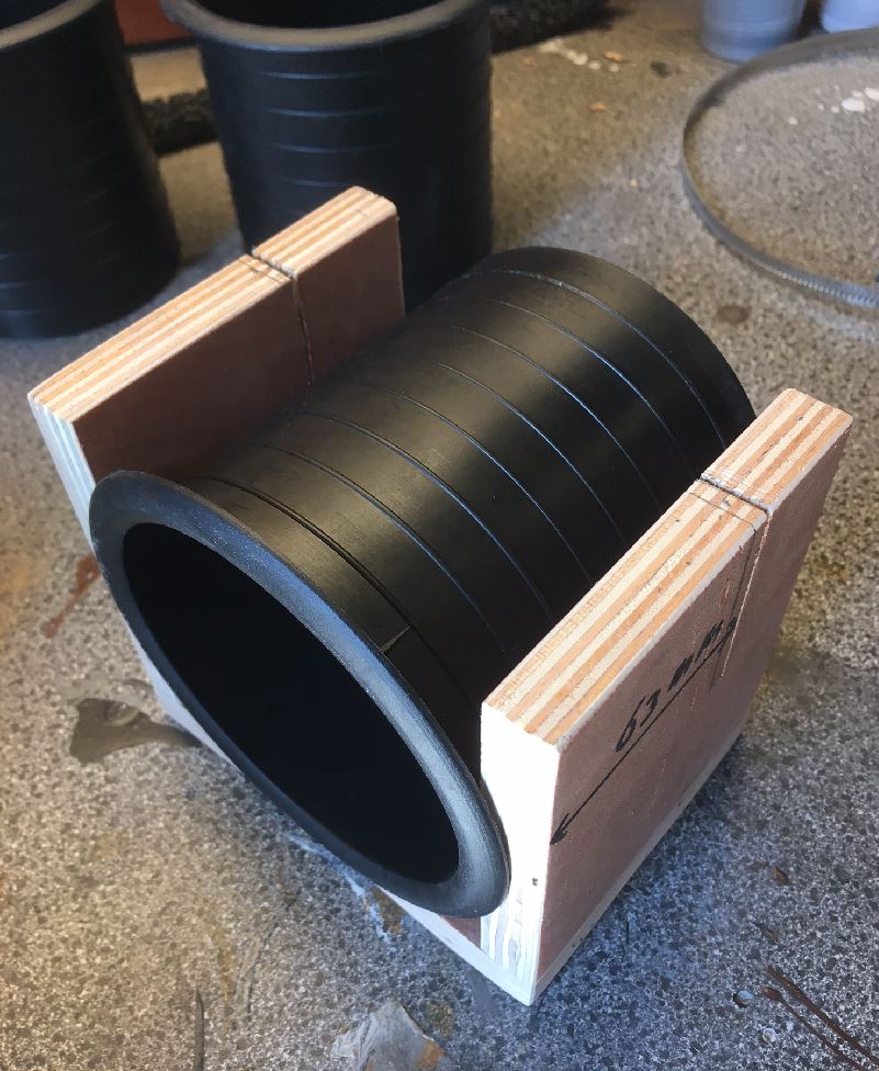

De BR pijpen moeten nog op maat worden gezaagd. Iedereen die wel eens een kunststof pijp heeft afgezaagd weet dat de zaag z'n eigen weg zoekt als je geen maatregelen neemt. Heb van afvalhout een verstekbakje gemaakt, maar dan niet in verstek :mrgreen: Niet in 1 keer doorzagen maar de pijp steeds iets doorrollen.
En dan wordt het strak.

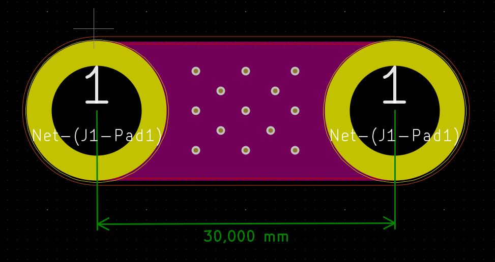

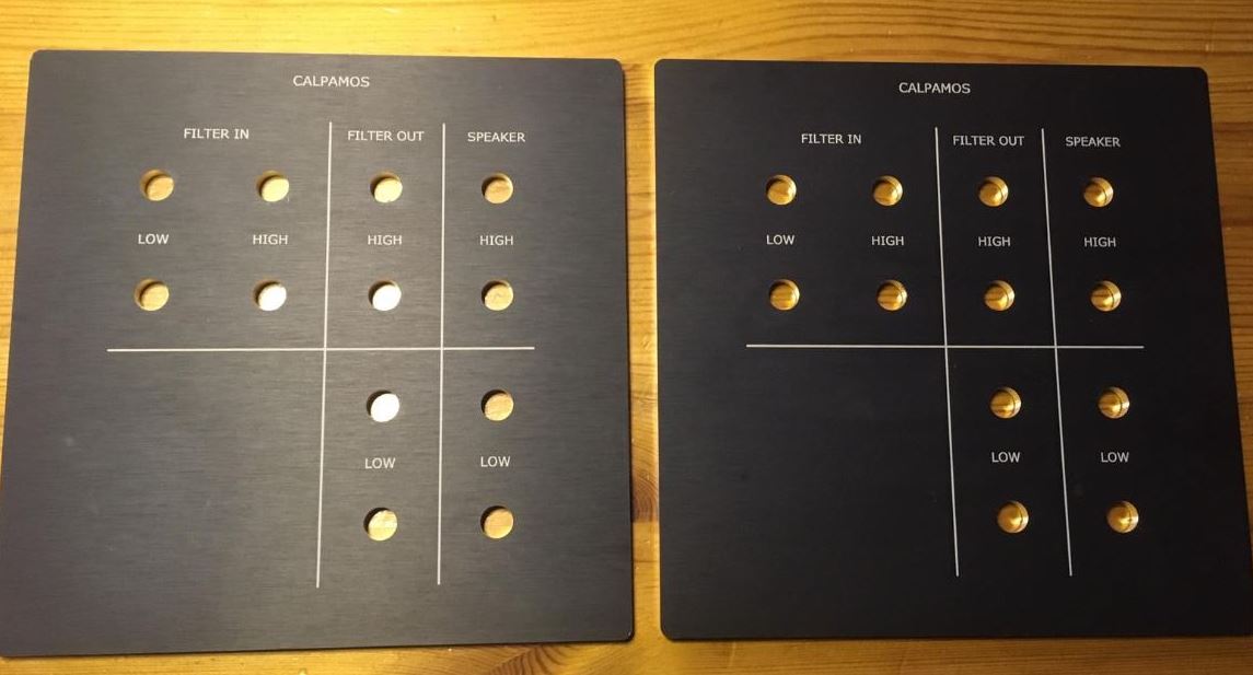

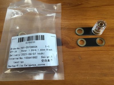

De terminals achterop moeten nog doorverbonden kunnen worden voor een setting naar wens, ik vind het eigenlijk wel mooi dit met brugjes te doen zodat de terminals vrij blijven om een steker in te steken.
Pcb-tje getekend, en er een zakje printjes van laten maken.

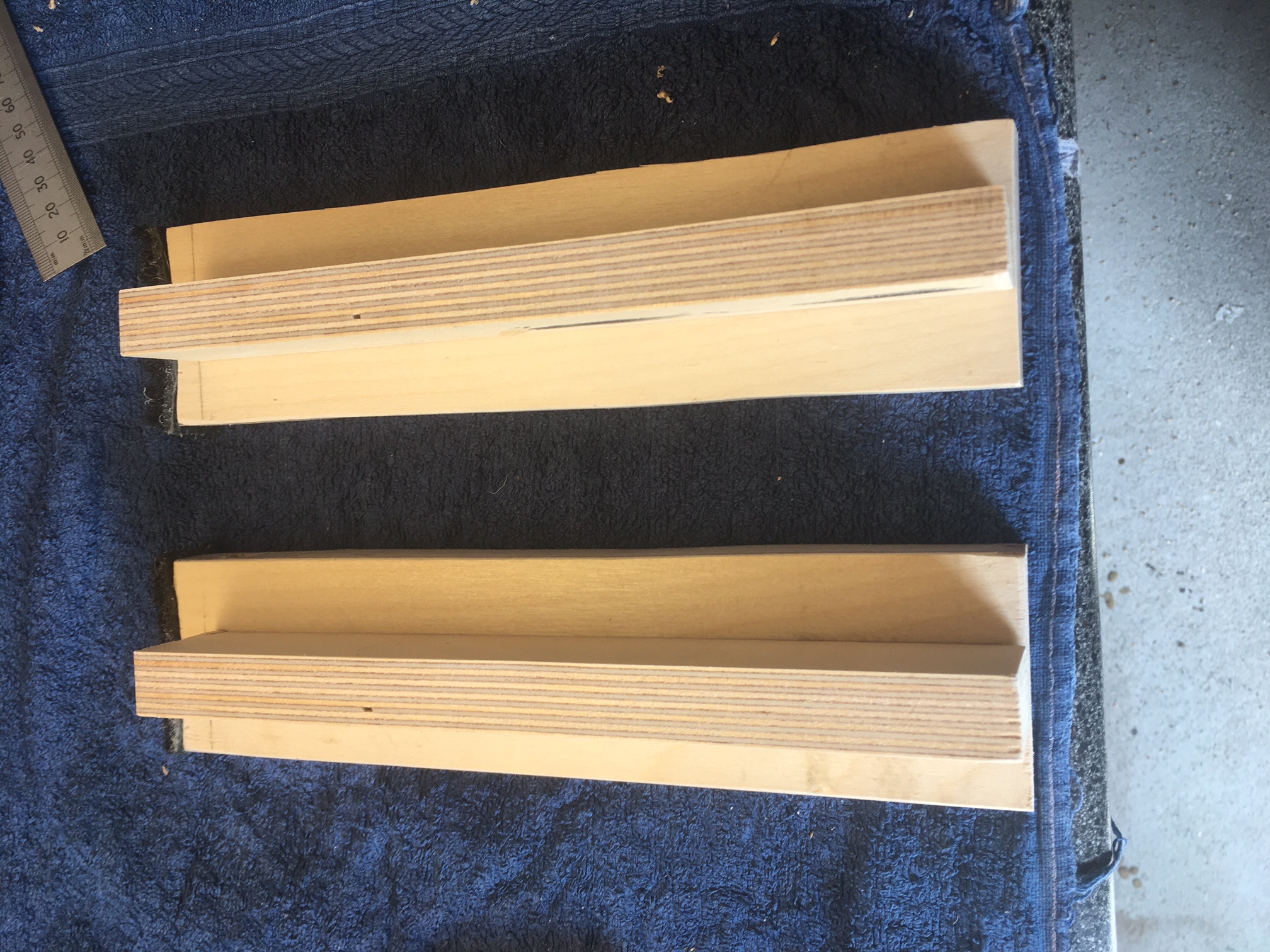

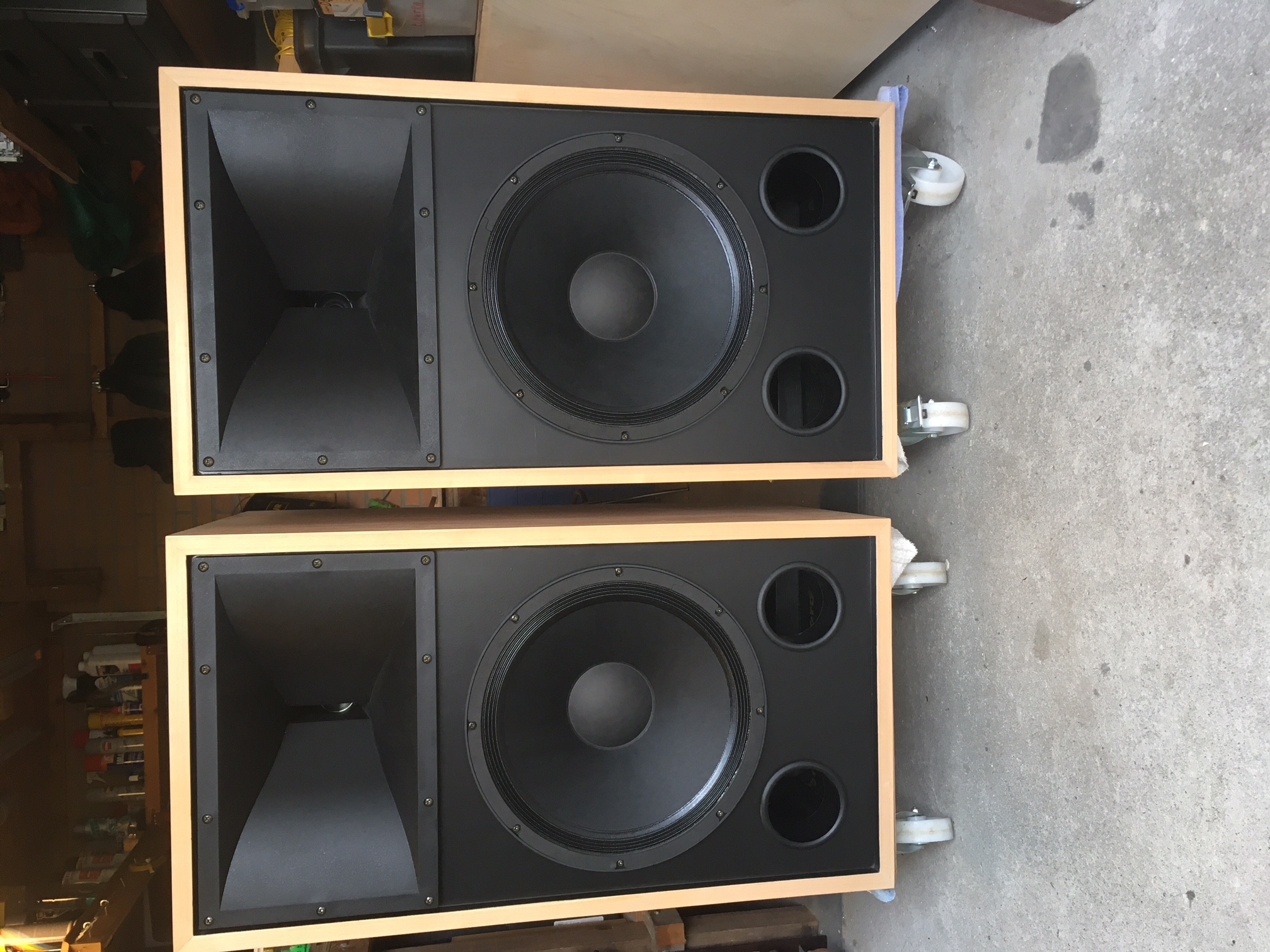

Ondersteuning voor de compresssie-drivers-drager, eenvoudig in de vorm van een balkje in de lengte.

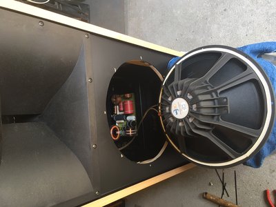

De compressie drivers met hoorns heb ik vervolgens bevestigd met de klem erom met een stukje vloerbedekking tegen beschadigen. Zit muurvast zo, gaat echt geen kant meer op.
Dan de 15PR400 woofers erin schroeven, had reeds gaten voorgeboord. De schroeven die ik wilde gebruiken hebben een Pozidrive 3 kop kwam ik achter, had gelukkig nog juiste bitjes liggen.

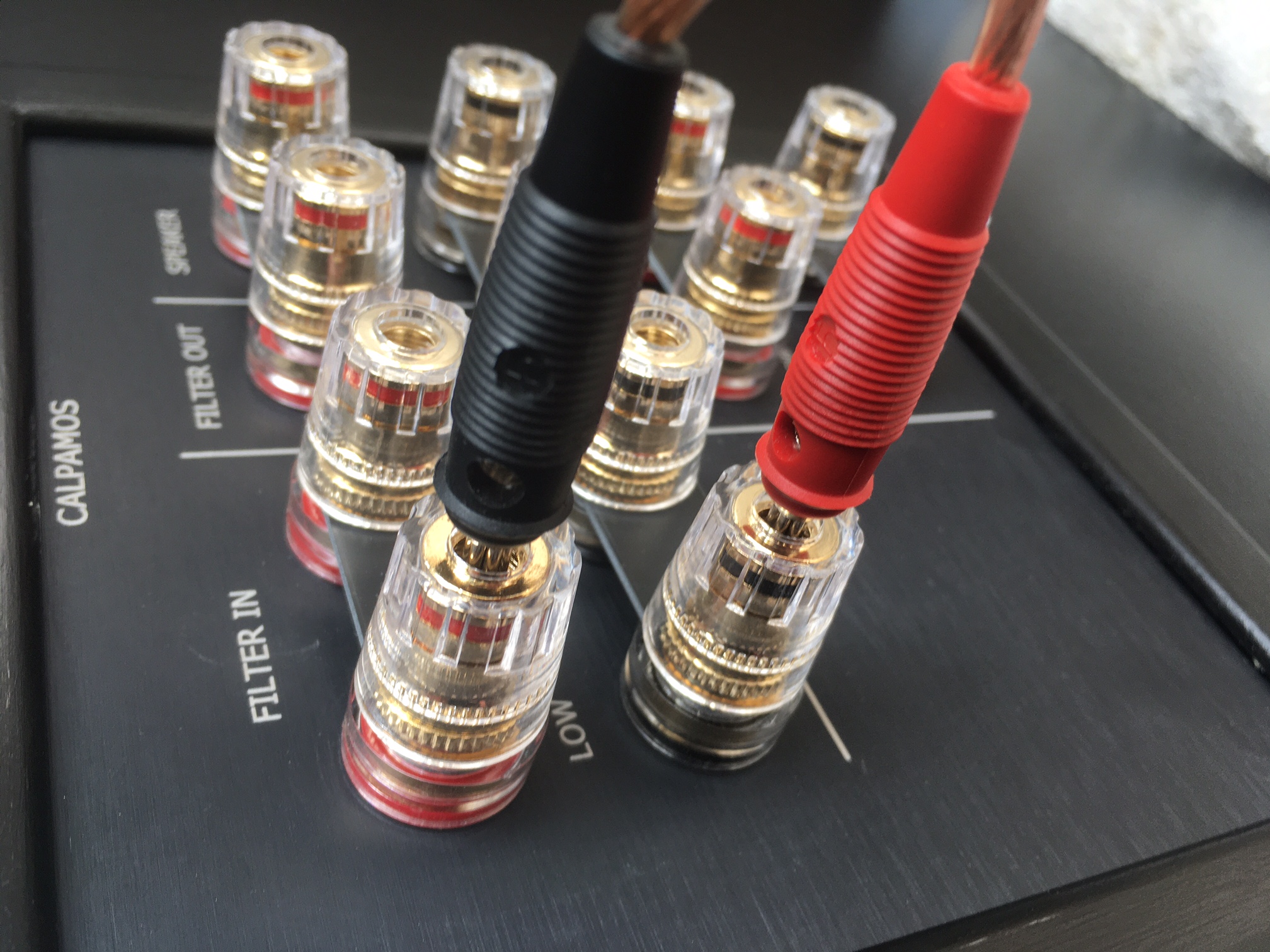

Dan eerst maar eens het paneel op de achterkant configureren met de pcb-brugjes voor 'normaal' enkel versterker gebruik met de ingebouwde filters.
En van de voorkant ziet het er dan zou uit:
Op dit moment ben ik een kopje koffie gaan halen om even van dit uitzicht te genieten :rock:
M'n vriendin zit voor een examen van haar opleiding en zit te blokken, maw binnen testen wil ik nog even mee wachten. Kan natuurlijk toch niet wachten om wat lucht in beweging te brengen, dan maar in m'n werkplaatsje, heb nog een Squeezebox staan en deze opgehaald, samen met een versterker. En dan..
Ik hoor hoog-midden-laag, hoofd tussen de speakers is geluid uit het midden (geen rare fase dingen), lijkt allemaal in orde \:D/ hoe klinkt het, gaat wat ver om er zo wat van te zeggen, maar het heeft de potentie die ik er ook van verwacht. Blij mee!
Ik laat ze eerst even in m'n werkplaatsje staan zodat ze in kunnen spelen. Kan nog wel een redelijk volume maken (in tegenfase geplugd met een deken erover) zonder dat buren er last van krijgen, komt wel goed.
Wat moet er nog gebeuren, er moet nog een voet onder. Ook moet de buitenkant nog gelakt worden, welke lak hebben we nog geen ei over gelegd.
