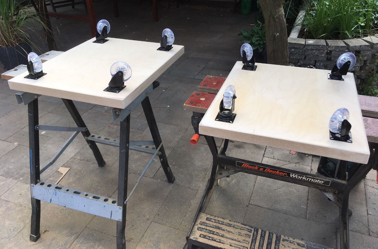

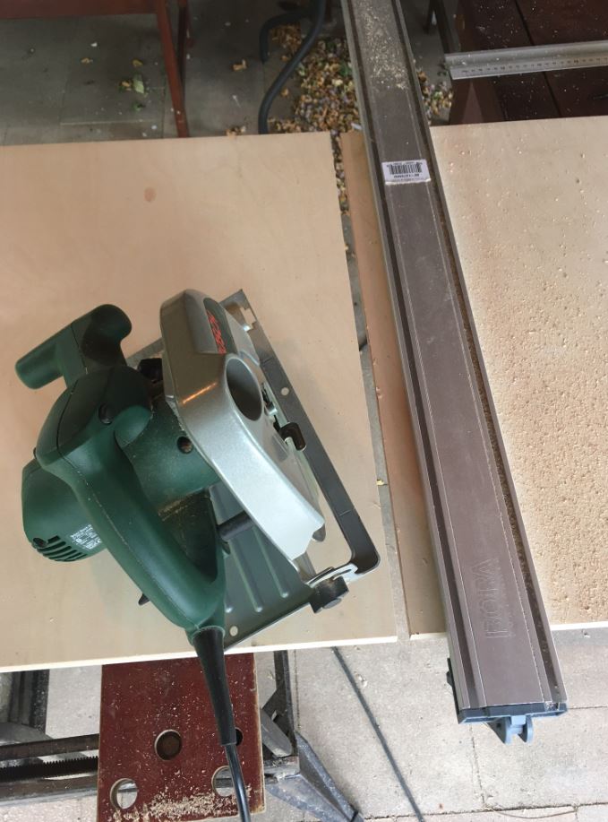

Wat zitten bomen over de voeten onder de Calpamosjes, anders blijven die hondjes er tot in de eeuwigheid onder zitten. Want dat verplaatst toch wel makkelijk.... als ik straks wat met plaatsing wil experimenteren is het wel handig dat het ook te verplaatsen is :mrgreen: toch wieltjes eronder, knoop doorgehakt. M'n vriendin had wel een idee, transparante wieltjes. Zitten ook onder onze eetkamer stoelen, 50mm diameter. Oogt wel wat iel onder de forse kasten. Ter vergelijking, die van de hondjes zijn 100mm en eigenlijk wat te fors. Tussenmaat? 'Maar dan wel met een zwart frame'. Dat viel nog niet mee, maar heb ze wel gevonden. 75mm met een zwart frame, alstublieft :relax:
Geen goedkope meuk, degelijke wielen die p/st 50kg moeten kunnen dragen.

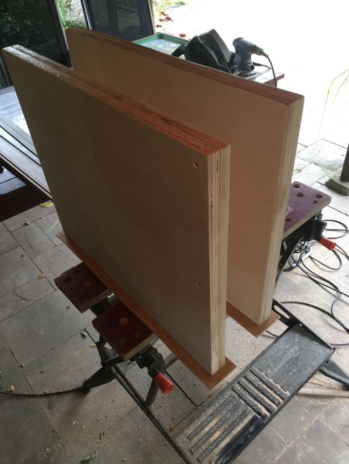

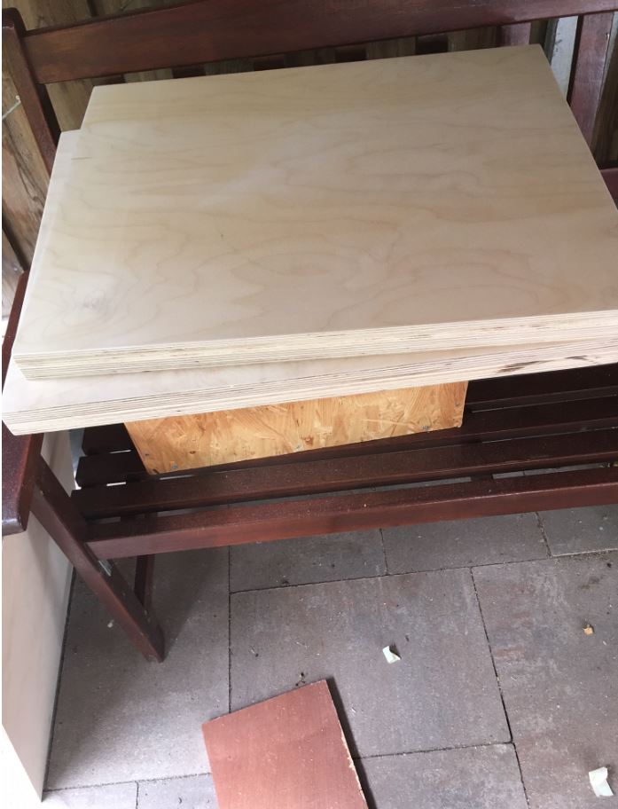

Hier komen 2 op elkaar gelijmde mpx platen op van het hout dat ik nog over had, die laat ik dan iets terug vallen onder de speaker zodat het toch wat breekt.

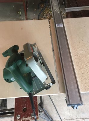

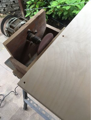

Mooie gelegenheid om m'n schijf-schuur machine weer eens van de plank te halen, pakketje er langs zodat eventuele oneffenheden haaks glad worden gestreken.
Ik wil de voet zwart schilderen, moet mooi glad strak zwart worden. Net als bij de speakers overmaats 4mm dik mdf er tegenaan gelijmd, met de kantenfrees erlangs zodat het een massief geheel lijkt.
Verder geen foto's meer gemaakt zie ik nu :oops: komt bij de volgende keer.

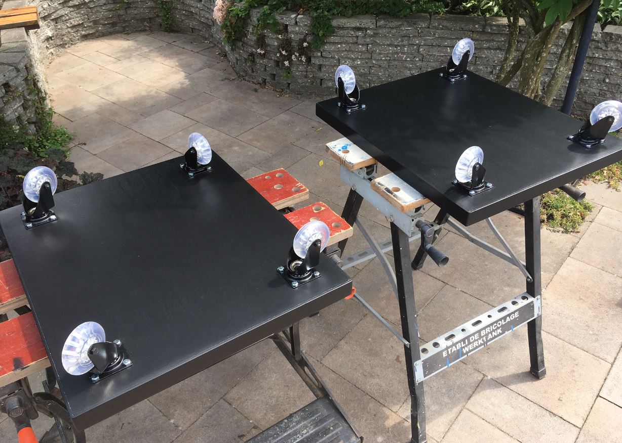

Onderstel, staat inmiddels in de grondverf, wordt zwart. Back to black :rock:

Nee geen rem, was al blij dat ik zwart frame - 75mm - transparant wiel kon vinden. Heb wigjes gemaakt die ik tussen wiel en frame kan steken. Als ze 1 keer op een gewenste plek staan is het meer bescherming tegen de stofzuiger e.d. dat ze verplaatsen.

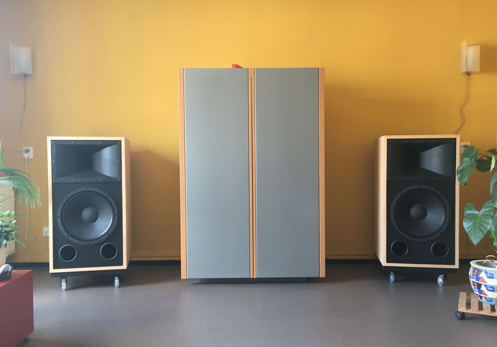

Berichten: 15173
Re: Nog een setje Calpamos
M'n zwager heeft me vandaag geholpen de speakers op het onderstel te zetten. Op de plek gezet, aangesloten, en dan ziet het er zo uit:
We vinden dat het mooi uitpakt, blij mee! Van de week al behoorlijk aan het luisteren geweest, de boel weer aangesloten om m'n zwager het resultaat te laten horen.
Was onder de indruk, heeft zelf een wat kleinere woonkamer waar nog McFarlow Exciters staan, ook vrij fors in formaat, met een totaal ander geluid eigenlijk.
Op het beitsen na zijn ze nu 'af' :rock: wat gaat er verder gebeuren, de kast (in het midden) gaat weg, daar komt een audiomeubel voor in de plek waar we nog mee aan het tekenen / denken zijn. Tegelijk daarmee behandel ik dan ook de speakers, zodat alles een mooi geheel wordt straks.
Maar nu eerst..... muziek :-({|=
