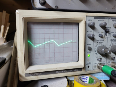

Enkele scoop metingen gedaan.
Als eerste de conventionele voeding, dus brugcel en elco's, in de nog niet gerenoveerde versterker.
Horizontaal is 100mV/div en verticaal is 2 mS/div. gemeten op de + lijn.
Goed te zien is hier het opladen en ontladen van de elco's.

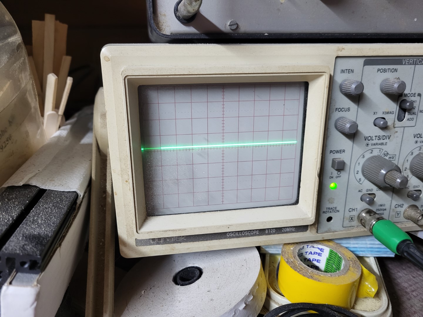

Vervolgens de nieuwe voeding naar het ontwerp van Pjotr aangesloten, zelfde instellingen, wederom gemeten op de pluslijn.
Een rete strakke lijn.

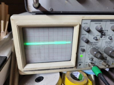

Pas als ik overschakel naar 5mv/div is er wat gepruttel zichtbaar.

(sorry, foto's zijn niet zo scherp, een analoge scoop is lastig te fotograferen)
Conclusie vooralsnog, de voeding van Peter geeft een heel stuk schonere voeding dan de oorspronkelijke opzet.
Of dat wat voor de klank van de versterker uitmaakt kan ik niet zeggen, maar ik vermoed van wel. (meer zwart,misschien ? )

Dat ziet er heel netjes uit Ray. Het zal zeker beter gaan klinken t.o.v. een ongestabiliseerde voeding.
Re: Audio en Techniek A15-MKIII
=D> I.i.g. geen bromsporen meer. En naar ik verwacht vooral een strakker laag. Ben benieuwd... :)

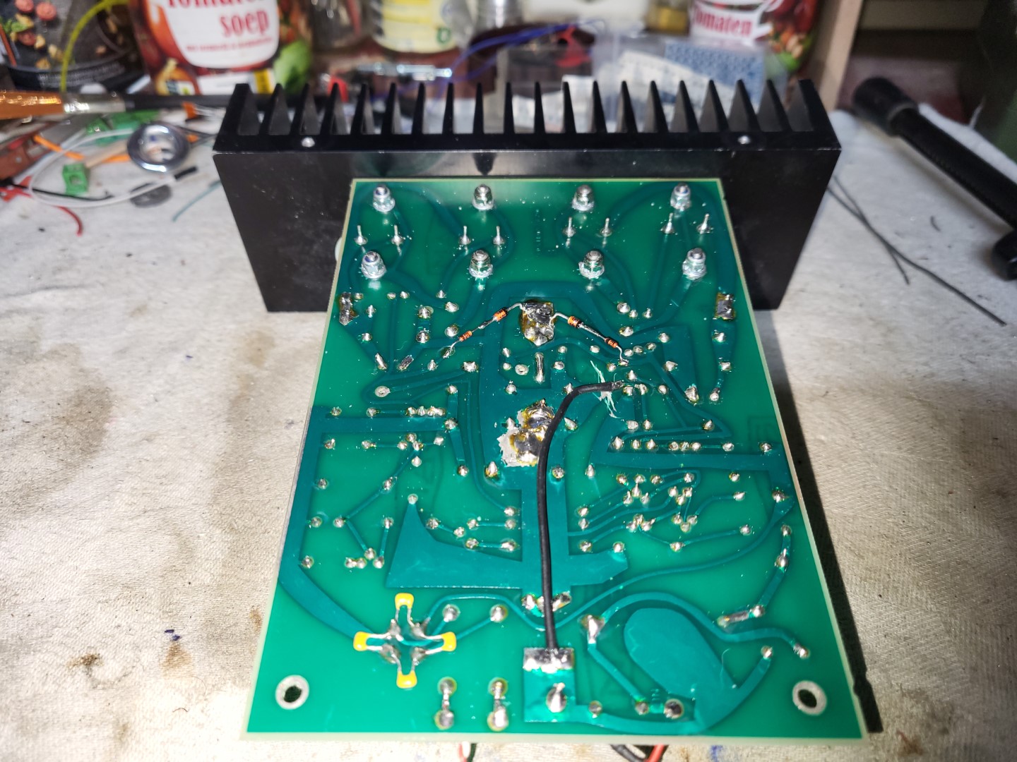

De diode's op de versterker module gesoldeerd.

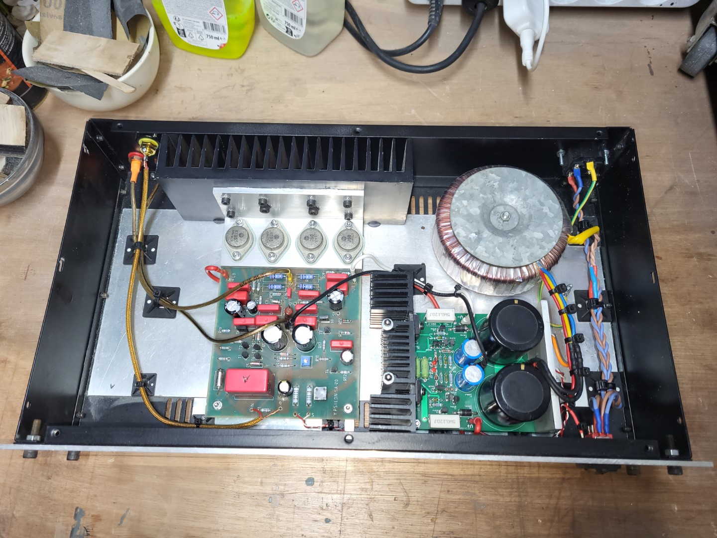

De interne bedrading afgemaakt, ik vind het er redelijk netjes uitzien zo.
En de zaak onder spanning gezet, geen rook of andere rare zaken.

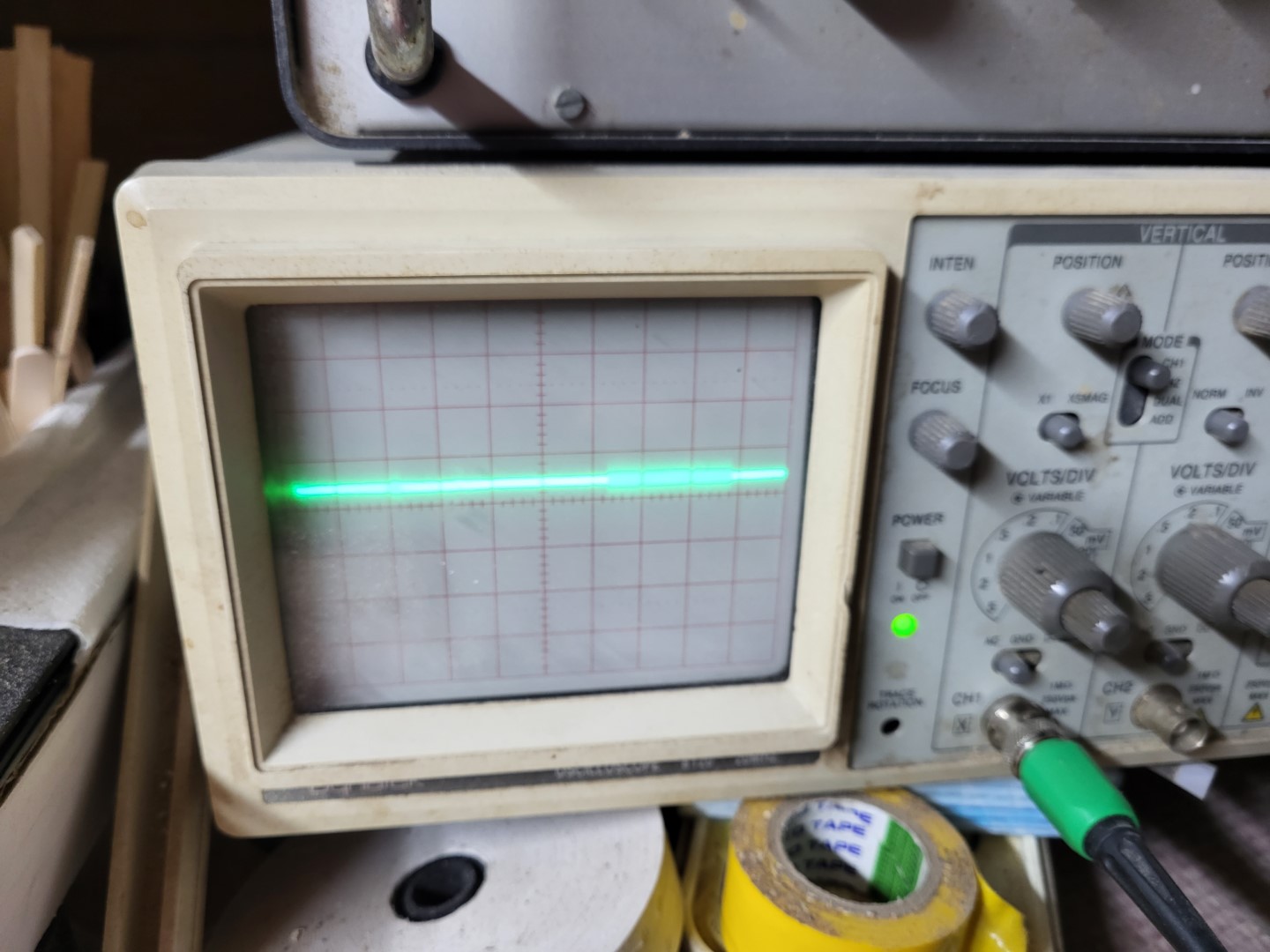

Na een kwartiertje opwarmen eens een poging gedaan de DC ofsett af te regelen, deze kreeg ik op ongeveer 1mV.
Wat mij heel behoorlijk lijkt.
Ziet er erg netjes uit Ray. Van mij krijg je een 8.

Volgende keer draadboom touw en je krijgt een 9.

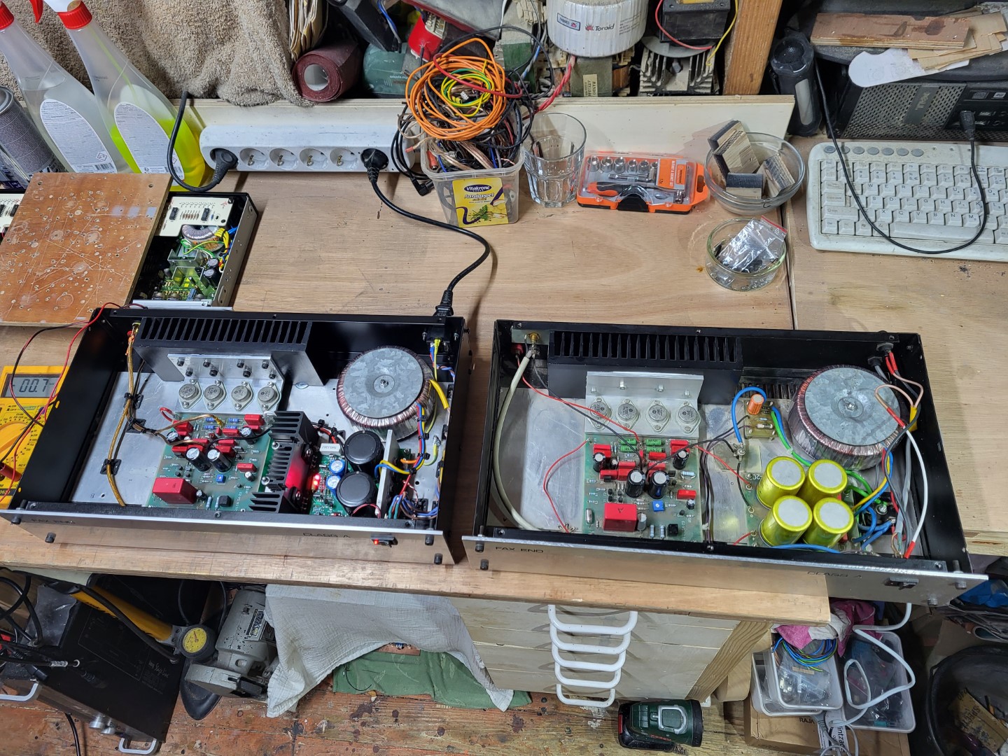

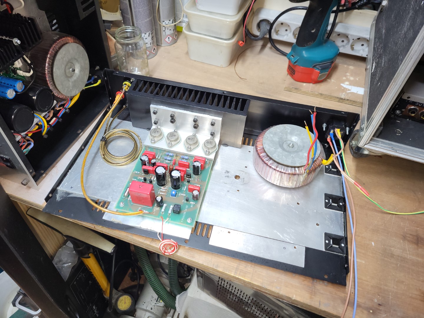

En de verbouwing van versterker nummer 2 is ook al aardig onderweg zo.

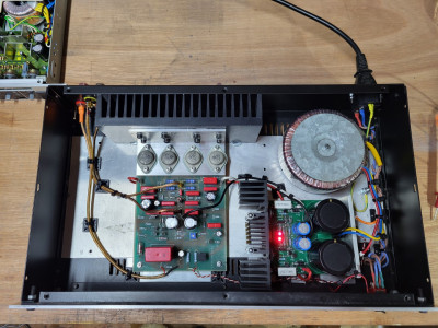

En versterker nummer 2 zit ook weer in elkaar.
Netjes geworden! =D> Kun je al wat zeggen over klankverschil, met en zonder gestabiliseerde voeding?

Ziet er zeker erg netjes uit! Persoonlijk had ik de ingangskabel, al is het afgeschermd, niet bij de speaker kabel samengebonden maar links in de kast laten lopen...
