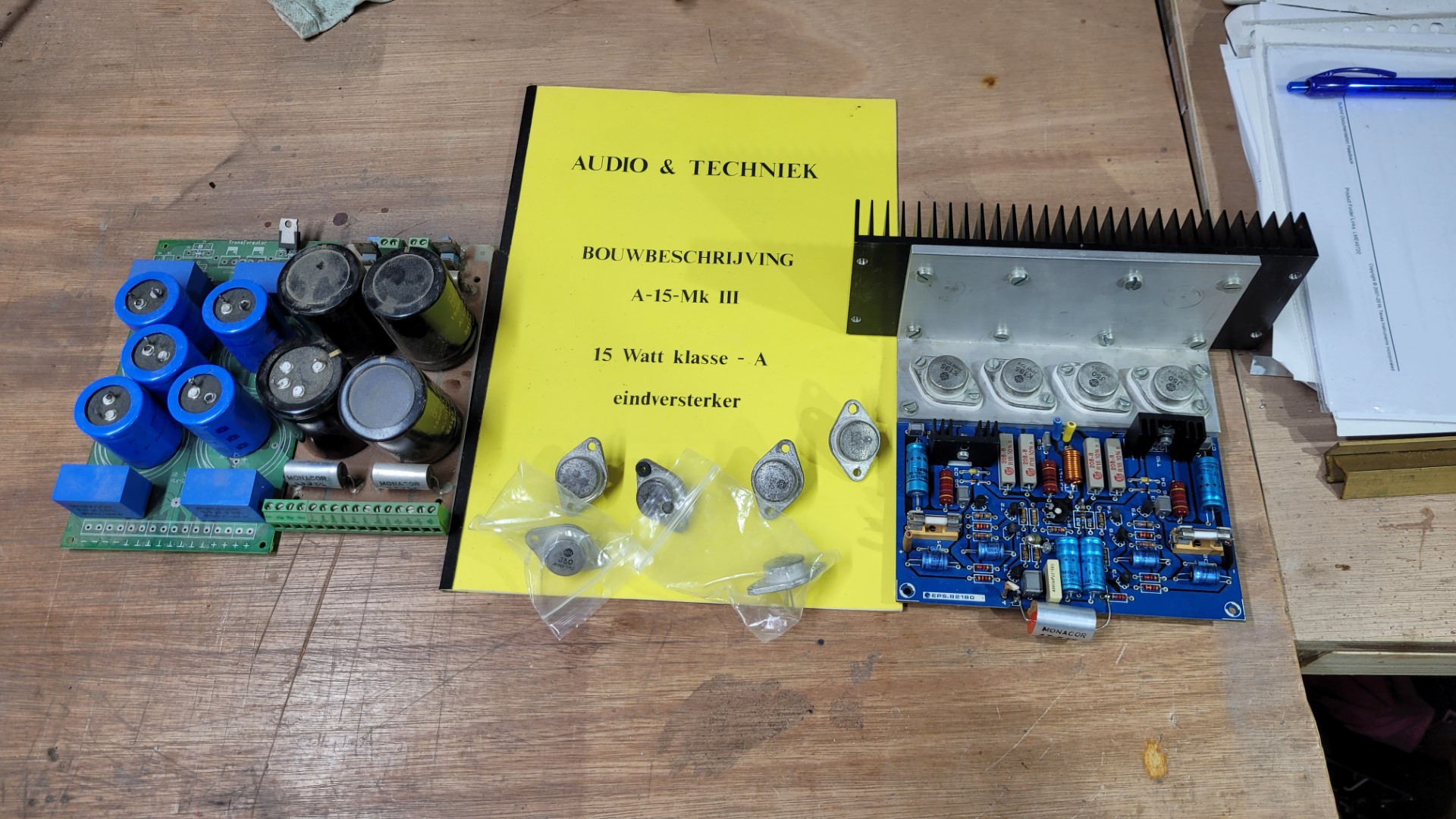

Tsja, een mens verzameld zo nog eens wat in loop der jaren...
Misschien leuk om op te merken dat alles op deze foto is afkomstig van diverse ZBA forumleden.

Goed, wat is er op de foto te zien ? van links naar rechts dan, 2 verschillende voedings printen die gebruikt zijn. blauwe elco's van 10.000 uF bij 40 Volt, en de zwarte elco's zijn 15.000 uf bij 50 Volt.
In het midden 3 paartjes Hitachi 2SK135 en 2SJ50. het roemruchte jaren '80 Mosfet paar dat in vele tientallen, zo niet honderden verschillende versterkerontwerpen is gebruikt.
De volledige bouwbeschrijving van de Audio en Techniek A15 MKIII. Deze werd als een apart boekwerkje verkocht. In het tijdschrift stond alleen een beknopte beschrijving.
En rechts zien we een Elektuur Crescendo PCB, met daarop wederom 2 paartjes Hitachi Mosfet’s.
Aan de meest lastige onderdelen is in ieder geval geen gebrek.
Bedoeling is dus om de A15-MKIII te gaan bouwen. Hoe en wat qua uitvoering is mij ook niet nog niet helemaal helder voor ogen.
Monoblokjes ? of met zijn 2en in 1 kast ? is allemaal nog niet bekend en staat nog open.
Er moeten nog PCB’s ontworpen gaan worden, en een lading overige onderdelen verzameld. Is allemaal voor de lange termijn en er kan zomaar eens een paar jaar over gaan voordat er iets werkends is.

Tja... Is dat jouw exemplaar op die foto?
Re: Audio en Techniek A15-MKIII
Wat bedoel je precies, Peter ? die Crescendo heb ik ook van een forumlid gehad destijds.
Of wat op de foto jouw eigen exemplaar is of van het www geplukt? Is het jouw eigen exemplaar dan zou ik die blauwe Philips elco's snel vervangen. Zijn nogal onbetrouwbaar. Vaak zijn ze na 10 jaar al hemelen (uitgedroogd) en soms pas na 50 jaar.
Je kunt gerust zijn. die ga ik niet meer gebruiken, afgezien van de Hitachi's, de keramische isolatieplaatjes, en het hoekprofiel
(als ik niks dikkers kan vinden) de rest gaat in het ronde archief...
