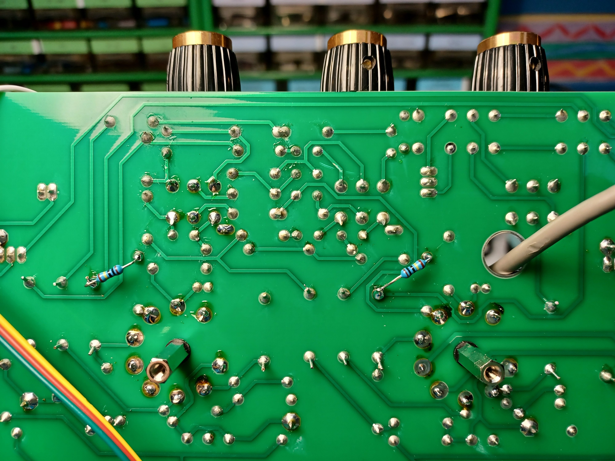

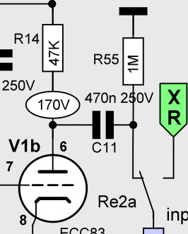

1. Ik heb de aanpassing die Douwe voorstelde toegepast: geen lawaai meer na uitschakeling vd versterker met TC uitgeschakeld.
1Meg toegevoegd aan soldeerzijde print:
1Meg toegevoegd aan TC switch.jpg (20.69 KiB) 438 keer bekeken
2.Geen brom (100Hz) meer gehoord tijdens opstarten

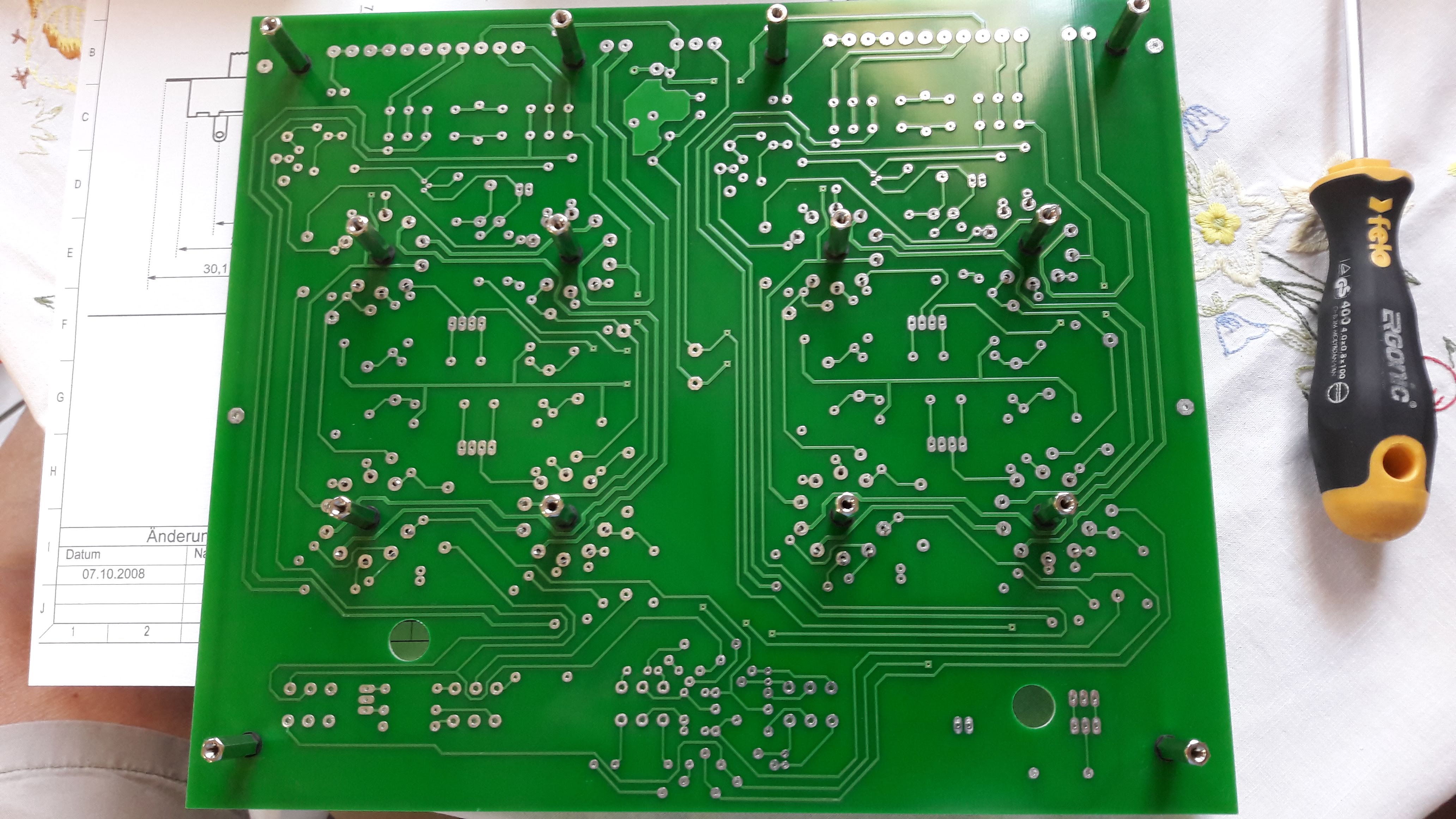

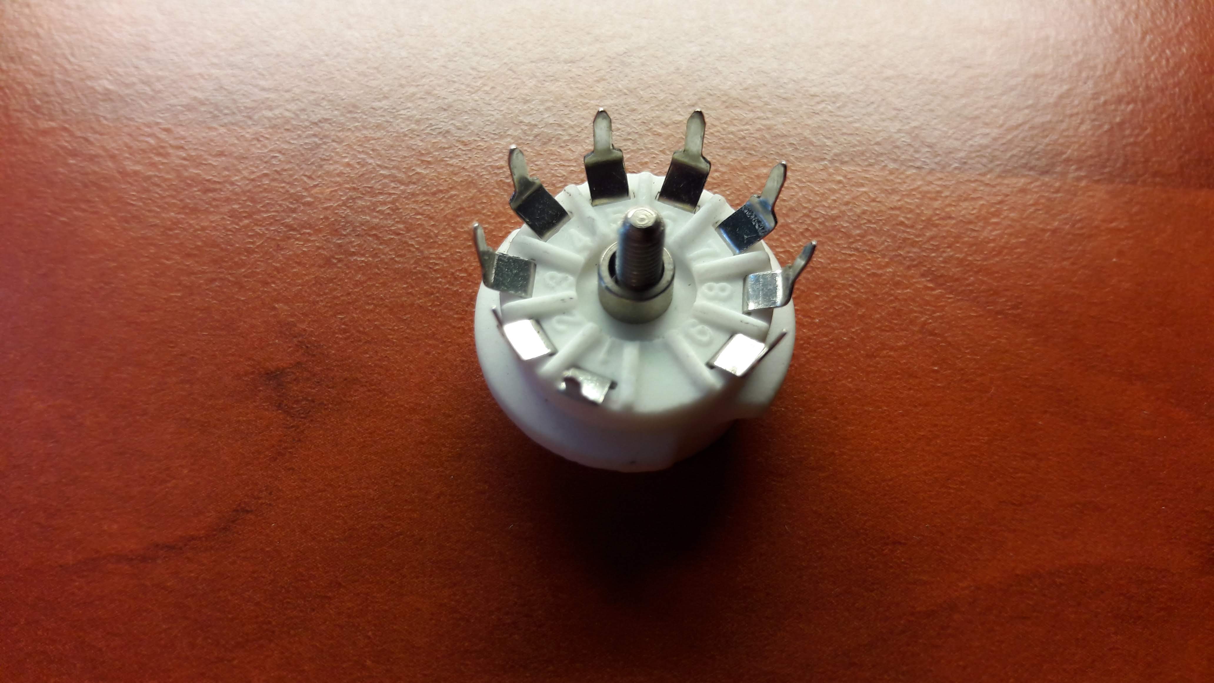

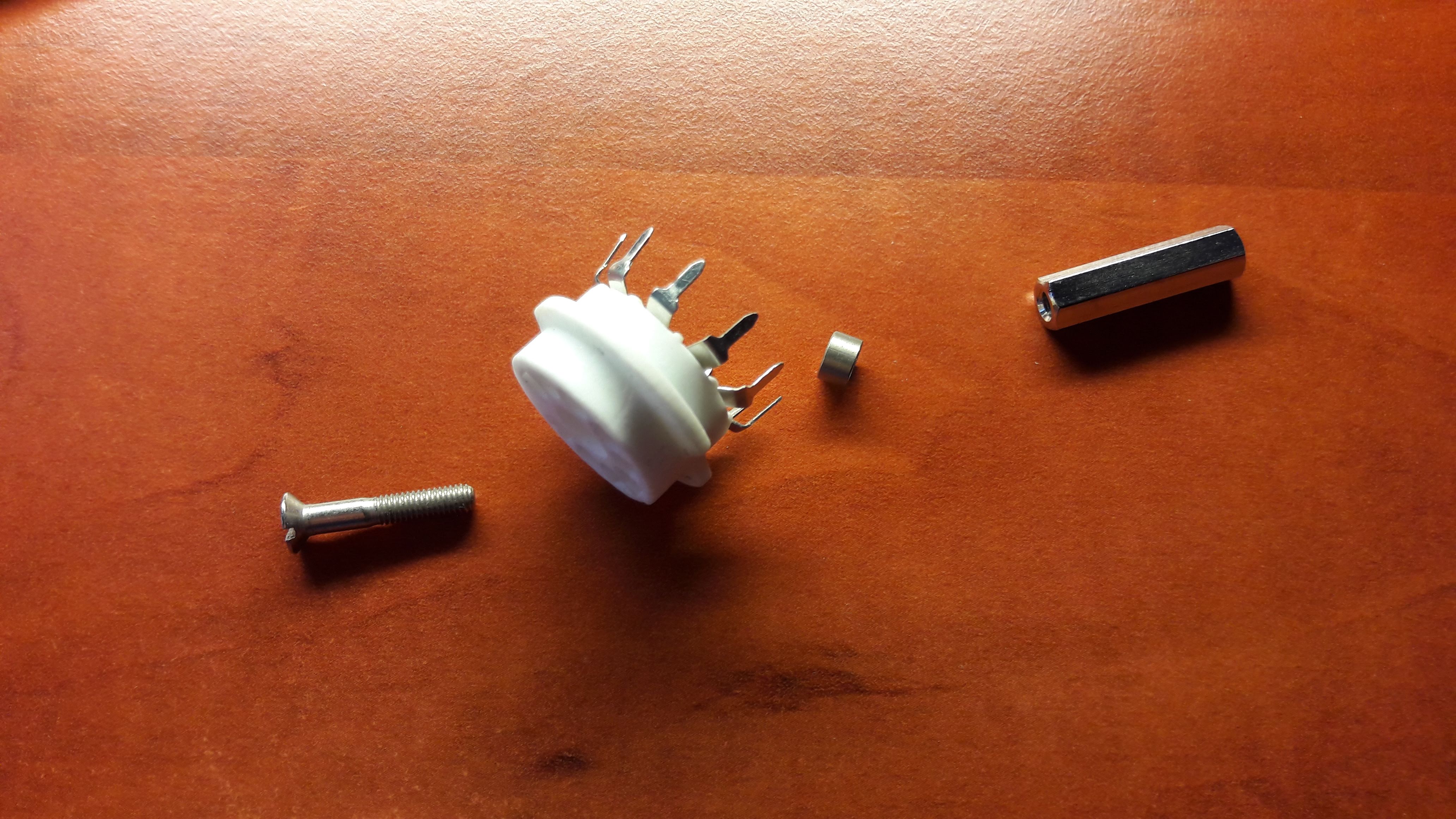

Govert, ik geloof niet dat ik in dit topic de opbouw van de buisvoeten op de print, al uit de doeken gedaan heb. Het is echter wel belangrijk, vandaar dat ik hier voor het bestukken van de versterkerprint wat nadere uitleg geef.
Kopie uit CTA4.0:
Eerst in alle gaten langs soldeerzijde, waar een afstandhouder komt, isolatiebusjes stoppen die normaal worden gebruikt voor montage van TO220, TOP3 transistoren op koelmateriaal.
Door de buisvoet komt langs boven een verzonken M3 schroef van l=12mm en gaat onderaan de voet door een busje van 3 of 5mm, afmeting wordt bepaald door het model van buisvoet, ik geloof 3mm voor de witte (Reichelt) en 5mm voor de bruine (TubeTown).
Daarna de schroef+voet+ huls op de print monteren, zo recht mogelijk, en afstandhouder van 15mm langzaam aandraaien terwijl regelmatig gecontroleerd wordt dat de voet mooi vlak komt te zitten.
Het resultaat is een stevige constructie van de buisvoeten met als dubbel doel:
1. alle druk tijdens het plaatsen van een buis wordt gedragen door het chassis en dus niet door de print of de pennen van de voet
2. alle voeten komen op gelijke hoogte te zitten.
De overige afstandhouders aan de buitenkant van de print krijgen dus dezelfde isolatiebusjes, gewoon om dezelfde hoogte te bereiken als die van de buisvoeten.

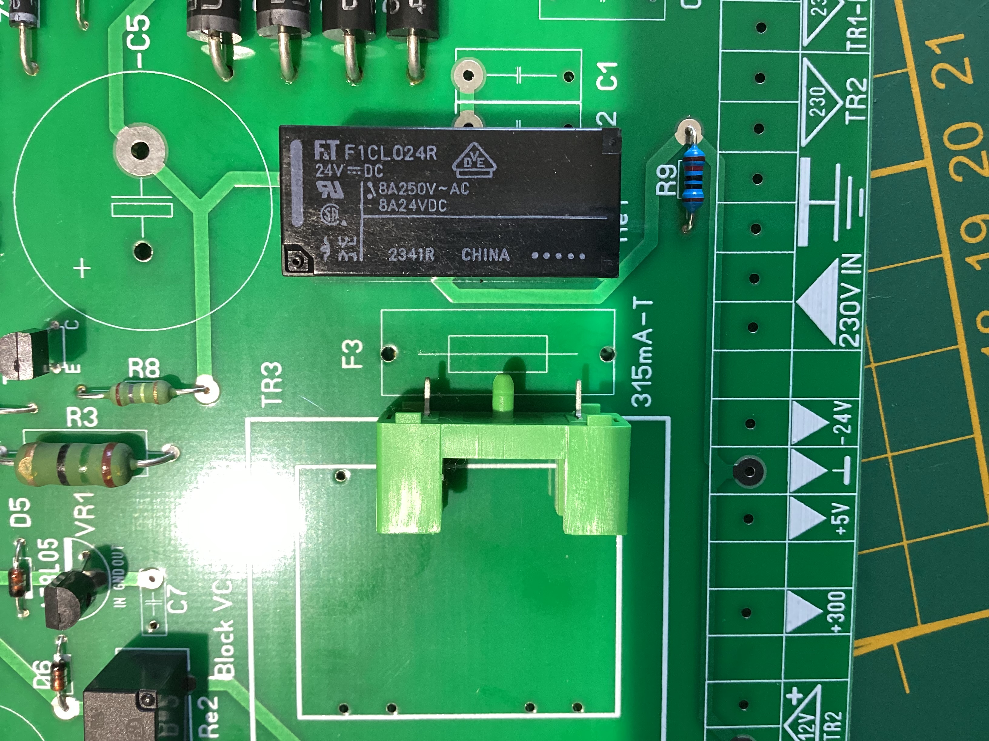

:think: zekeringhouders tekort? :think:

Willy_61
Berichten: 1883
Locatie: Mol, België
Re: Nieuwe EL84-versterker met BiasAutomaat
Bericht door Willy_61 »
Spartacus schreef: zo 07 apr 2024, 13:11

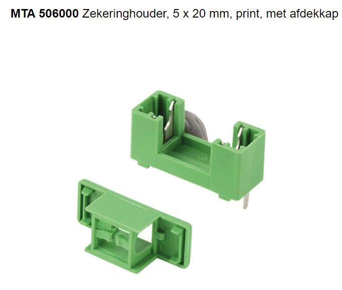

Sorry maar het is iets raar. Bij het opstellen van de materiaallijst heb ik bij Reichelt gezocht naar de groene zekeringhouder die wij altijd gebruiken, via
Startpagina Componenten Componenten, mechanisch Zekeringen Zekeringhouder.
Ik vond maar 1 groene, nl. de STV PTF/75 die jij hier hebt getoond. Maar die blijkt niet de juiste te zijn, rastermaat 15 volgens de PDF.
Ik heb dan opgezocht wanneer ik mijn voorraad heb aangevuld, dat was halverwege 2021. De bestelcode was MTA 506000, rastermaat 22,6 en is nog steeds voorradig.

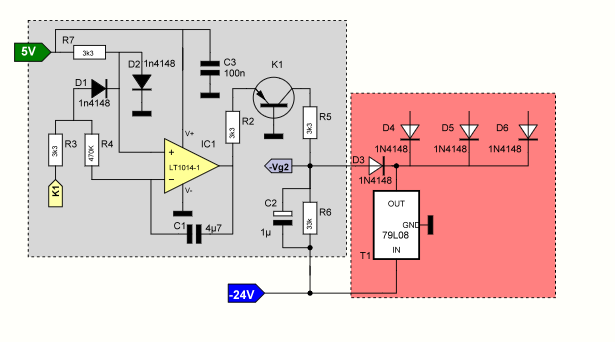

@MarcelvdG
Douwe ondervindt een zachte brom van ca. 7 sec., tijdens een koude start. Zelf kan ik de brom niet vaststellen.
Douwe vroeg zich nu af of er een mogelijkheid is om de automaat sneller te laten reageren. Jij hebt dat hier ook al aangehaald, maar er is niet echt verder op ingegaan.
Anne heeft het toen ook even over "brom-onderdrukking" gehad.
Ik ben zelf al het ganse topic opnieuw aan het doornemen, ben ondertussen tot hier geraakt.
douwebakker
Berichten: 2173
Locatie: Vledder Drenthe
Bericht door douwebakker »
@Willy_61: en een ieder die dit topic volgt.
De brom die eventjes optreedt kort nadat versterker is ingeschakeld komt doordat de negatieve spanning uit de bias automaat gedurende korte tijd nagenoeg weg is.
Als het negatief nou maar minstens 8,5V blijft zullen de eindbuizen niet in verzadiging lopen.
Daarom wil ik onderstaande wijziging aanbrengen.(rose gedeelte)
Spartacus

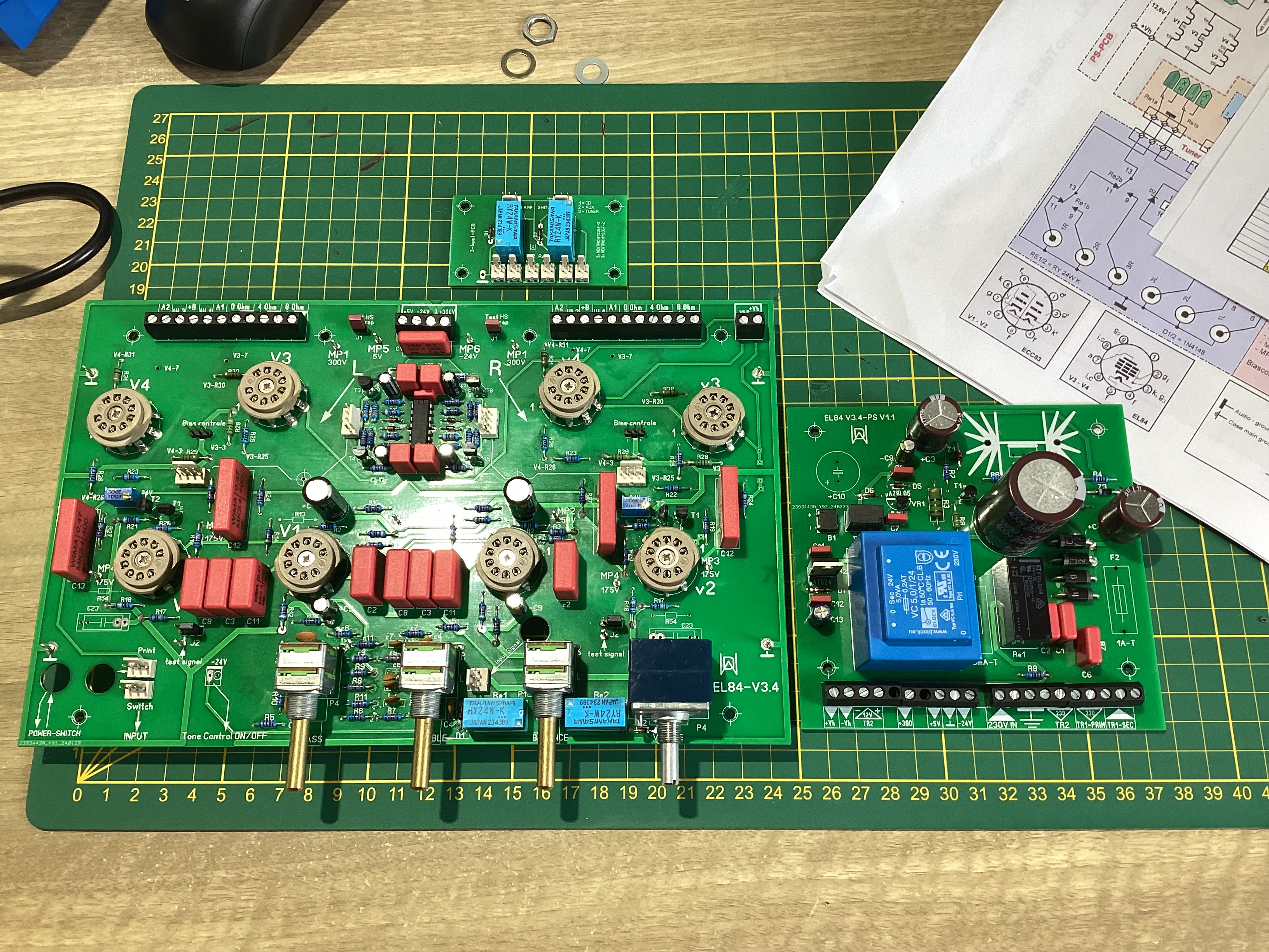

Lekker gesoldeerd.
Dit weekend nog wat missende onderdelen bestellen.
MarcelvdG
Berichten: 1273
Locatie: Haarlem
Bericht door MarcelvdG »
douwebakker schreef: vr 12 apr 2024, 14:06
Ik val nu opeens in een draadje dat ik niet gevolgd en maar voor een heel klein deel gelezen heb, verontschuldigingen voor de eventuele stomme opmerkingen die ik daardoor maak.
Douwe's hypothese (of is het geen hypothese maar een feit?) betekent dus dat het oplopen van de emissie van de eindbuizen sneller gaat dan de biasautomaat kan bijhouden. Clampen tot een veilige waarde zou dan inderdaad moeten helpen, of de biasautomaat herdimensioneren zodat die sneller wordt.
Als die -24 V redelijk nauwkeurig is (en volgens post #1 zou die dat moeten zijn), zou R5 (in Douwe's schema, R4, R9, R14 en R19 in het schema van post #1, weerstand van de collector van de PNP naar het elcootje) verhogen van 3,3 kohm naar 18 kohm misschien een nog simpelere clampimplementatie zijn. Je gebruikt het verzadigen van de PNP dan als clamp. Je hoeft er dan ook geen dingen bij te bouwen, maar alleen vier andere weerstandjes op de print te zetten.
In het oorspronkelijke biasautomaatdraadje had Anne iets bedacht met een relaiscontact dat de referentie kortsluit om te voorkomen dat de boel met de integrator in de verkeerde hoek opstart. Ik heb eigenlijk nooit precies begrepen hoe dat werkt (hangt het van het teken van de offset af of het werkt of zijn de buizen toch wel warm voor de integrator te ver kan weglopen?), maar als ik het goed begrijp zit dat niet in deze versterker?

Spartacus schreef: vr 12 apr 2024, 16:05
Lekker gesoldeerd.
Govert, knap afgewerkt tot nu toe, ik kan maar moeilijk geloven dat je een newbie bent in het afwerken van printen. :goedzo:
