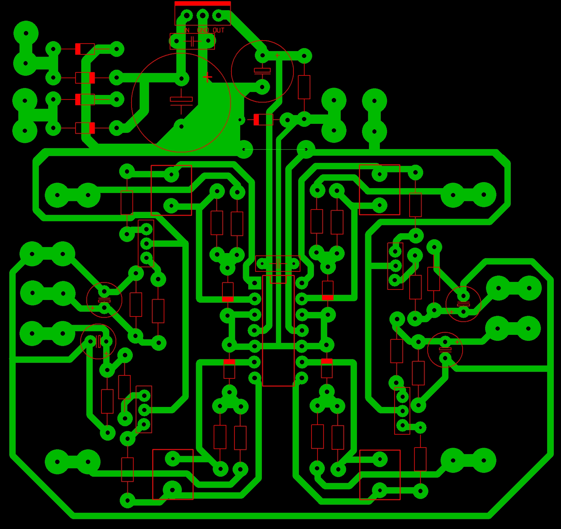

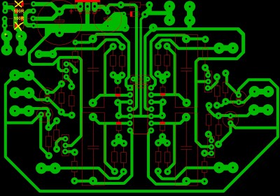

Oke, ALS VOORBEELD, de print aangepast voor de kleinere condensatoren van 4,7uF/63v................ :mrgreen:
In totaal hier mee 28 eurocent bespaard :shock: :lol:
Print is nu 90x85mm was 100x90mm :shock:
Laatst gewijzigd door democles op do 21 jun 2018, 13:01, 1 keer totaal gewijzigd.

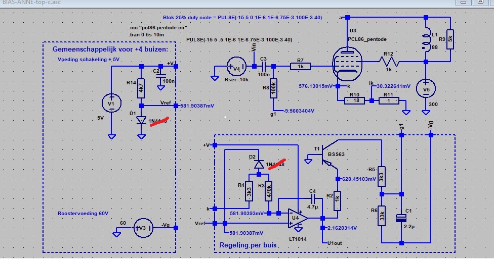

Met een 1N4150 is Vref nominaal 580 mV, met een 1N4448 ook zoiets.
Even een stommiteit opbiechten:
Ik heb niet voldoende nagedacht over de invloed van de RC-tijdconstante van de koppelcondensator-lekweerstand (R8 C3) op de stabiliteit van de lus...
In het simulatiemodel van Willy61 is die tijdconstante slechts 10 ms: 100 kohm maal 100 nF is 10 ms. Ik kan me echter voorstellen dat velen een wat grotere tijdconstante gebruiken willen.
Tot een milliseconde of twintig is het effect op de lusstabiliteit te verwaarlozen. Bij een milliseconde of100 slingert de lus vervaarlijk. Echt instabiel wordt ze niet snel, daar heb je een tijdconstante van een paar seconden voor nodig (volgens een simpel klein-signaalmodel waar ik net wat mee heb zitten spelen).
Ik denk dat het verstandig is om de som van de tijdconstantes R6 C1 en R8 C3 onder de 100 ms te houden, dan heb je een hele nette staprespons.

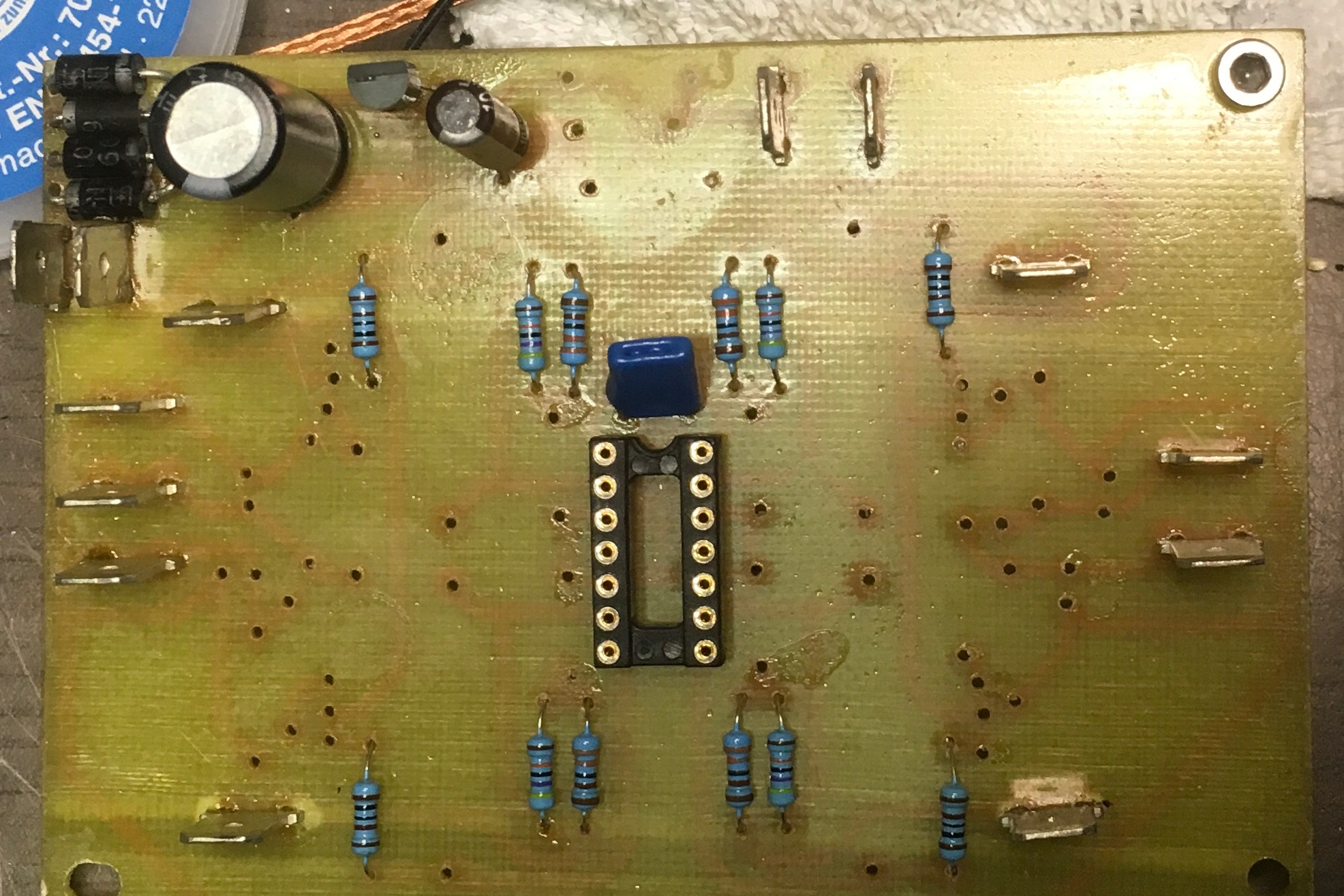

Reichelt kent de ztx558 niet is er een alternatief bij reichelt verkrijgbaar ? :?: :?:
en hoe zit het nu met 4,7 uf folie condensator voor KT88 toepassing ? 63 of 100 volt :?:
Uit de trafo komt 70 volt dus ik kom zelfs zonder serie weerstand boven 100 negatief
Moeten die elco,s 2,2 uF zijn of 4,7 :?:
De lm2940 is wel overkill maar elko erachter wel of niet ?
Ik raak steeds meer in de war 8-[
Ook het schema , welk schema moet ik nu aanhouden , :?:
ik denk dat we te snel een print hebben willen maken :D
Ik wacht wel even voor ik een en ander opblaas
De nieuwe Print past nu ook niet in mijn versterker
Demo en ik kan echt niet bij die computer zitten om zelf een poging te doen
Re: Bias automaat
Zweetdruppels hier Pff paar stomme fouten eruit en een L78L05 er in gezet
En 10uF achter de L78L05 gezet voor de regelaar 220uF iets anders kon ik hier niet vinden wat er op past
LT1014 even in de verpakking laten zitten
De rest van de onderdelen heb ik nog niet
Maar ik heb 5 volt :yeah:
Bij de laatste print is niets veranderd t.o.v. deze print,alleen de 4x 4,7uF condensatoren zijn kleiner ,maakt voor de werking niet uit.
Had deze alleen als voorbeeld gemaakt. :lol:

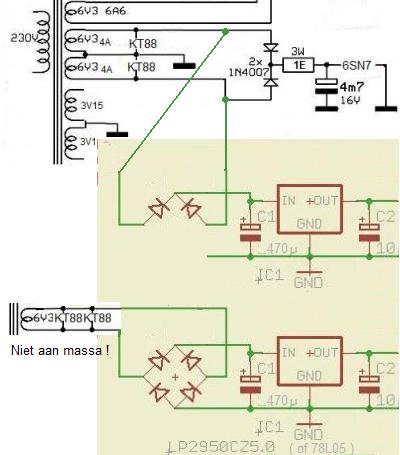

Wel even oppassen met aansluiten op de gloeispanning.
Met een afzonderlijke trafo, of een losse wikkeling op de bestaande trafo is het gewoon aansluitenop de bruggelijkrichter.

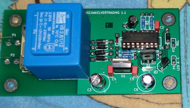

Anne ik heb de beschikking over twee trafo,s in de versterker
Een welke op het printjes zit van de inschakel vertraging van Barry
12Volt 233 mA Wissel spanning
De ander op de voedings print is specifiek bedoeld voor de stroom bron
ik kan daar kiezen de 15 Volt gestabiliseerd aan de print te bevestigen
Het koel lichaam is minimaal
Tweede foto rechts boven op de 7815 :!:
Edit de trafo is geen 15volt en 233 mA

Het aansluiten hoort er wel bij.
De stroombron heeft 12k vanaf de +15V naar de basis van een transistor op ong 1,2V.
Stroom is dan {(15-1,2)/12} mA ofwel 1,15mA.
Je kunt de regelaar daar ook op aansluiten.De bruggelijkrichter op demo's printje kan weg en de dikke elco verbinden naar plus en min 15V met evt 100 Ω ertussen (op de plaats van twee diodes), krijg je geen last met mogelijke verschillende aardpunten.
Omdat ik ook enige effekt van die koppel-C lek-R op de lus vermoedde had ik al voorgesteld om er een serieweerstand met de signaalbron bij te zetten (zoiets als de uitgangsimpedantie fasedraaier) is de invloed van de C3 minder.
Waarom je 90° fase voor de op-amp neemt is me niet duidelijk.
De helling van afnemende versterking bij stijgende fraquentie geeft idd ~90° verschuiving.
Maar hier met 4µ7 erover en 470k is zijn de veranderingen erg traag <0,1Hz, dan zit je toch voor de knik naar de berg-af die de faseverschuiving geeft ??

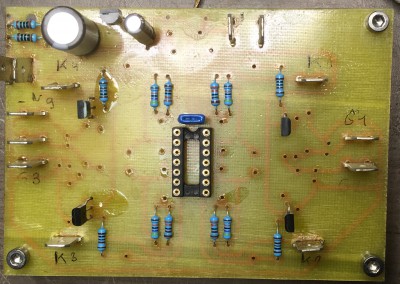

Ga ik zo uitvoeren Anne
Transistoren zijn ook binnen De ztx558 en Conrad.nl brengt morgen middag de rest voor de print
Als de print bestukt is maak ik er een paar goede foto,s van Willen jullie misschien mee kijken of weer ergens De fout ingaat :?:
Ben soms minder helder als ik wens
Dan zou ik die schakeling willen testen zonder buizen er in. kan dat :?:
Maar eest maar eens bestukken
Dat klopt, maar echt veel helpen doet het niet, want de uitgangsweerstand van de vorige trap is << lekweerstand en 1/(2 pi * waarde koppelcondensator * uitgangsweerstand vorige trap) >> lusbandbreedte.
Het is me op mijn beurt niet helemaal duidelijk wat jij bedoelt, maar stel dat de op-amp een open-lusversterking van 100 000 en een oneindige open-lusbandbreedte heeft en beschouw even alleen de op-amp met 470 kohm ervoor en 4,7 uF erover, hierna de integrator te noemen.
Bij een frequentie van ongeveer 1/(2 pi 470 kohm 4,7 uF) ~= 0,072048 Hz is de reactantie van de condensator gelijk aan de waarde van de weerstand en is de versterking van de integrator dus 1. Het is dan gewoon een inverterende versterker met (in modulus) gelijke aankoppel- en terugkoppelimpedanties.
Bij een frequentie van 0 is de versterking van de integrator -100 000, gewoon de open-lusversterking van de op-amp.
Vanaf 0,072048 Hz/100 000 = 0,00000072048 Hz valt de versterking met 20 dB/decade af en heb je dus een fasedraaiing van ongeveer -90 graden.

He, kunnen die diodes er weer uit en 2x100 ohm weerstanden er in,het is ook nooit goed :lol:
Ik zou de schakeling ook willen testen zonder buizen,kan dat?
Nee dat doen we nooit,wat denk je wel, we gaan er van uit :hide: dat de maker weet wat hij doet :lol: :lol: :lol: :lol:

De berekening is het eenvoudigste als je de op-amp ideaal veronderstelt, dus met een versterking van oneindig over een oneindige bandbreedte. De miningang gedraagt zich dan als een virtuele aarde (ik laat de instelspanning Vref even buiten beschouwing).
En de C erover, net als Miller, de ingang ziet C x versterking.
Een integrator geeft idd 90° naijlen op de uitgang, integraal sin is per slot -cos O:)
Zoals je et schreef leek het dat je de 90° van de opa (bij hogere frequenties) er nog 's bij wilde tellen.Mis begrepen :oops:
Ach ja, anders ziet 't er zo leeg uit :sure:
Met 15V kan er makkelijk wat weerstand in serie, bijft genoeg over.
Ook de 78L05 kan zonder bezwaar. Het is enkel bij voeden uit een 6,3V wikkeling dat de spanning wat laag uit kan vallen.Dan is de 2950 waar Marcel mee kwam zekerder.

Er zitten nu 4 transistoren ZTX558 in en de diodes nu definitief er uit
