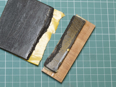

Maar weer even OnT. Omdat ik zelf toch wel erg nieuwsgierig was naar de effectiviteit van Konstuktielijm voor de bevestiging van loodbitumen, zelf even een proefje gedaan gisteren. Toch ook wel wat problemen gehad met de kwaliteit van de lijmfilm die daar standaard op zit in het verleden.
Take 1
Het verlijmen:
Eerst de LB opgeschuurd met P60. Doordat de lijm wat bruist vult het goed de oneffenheden.

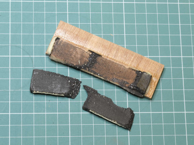

Take 2
De stektetest:
Hmm, laat zich i.i.g. niet zomaar los breken. Zit behoorlijk vast!

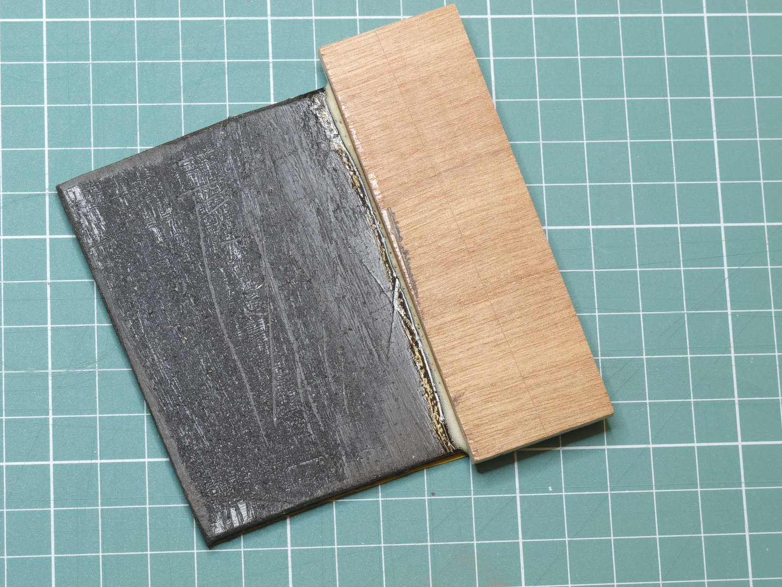

Take 3
Maar even de steekbeitel te hand genomen:
Zo te zien breekt alleen het oppervlak los van de bitumen maar blijft dat wel goed aan de lijm vast zitten. Alleen het onderliggende bitumen breekt los! Conclusie: Die bruislijm doet het prima hier. Geen zorgen daarover, dat zit wel vast. Proef geslaagd!
Benieuwd naar het verdere resultaat O:)
