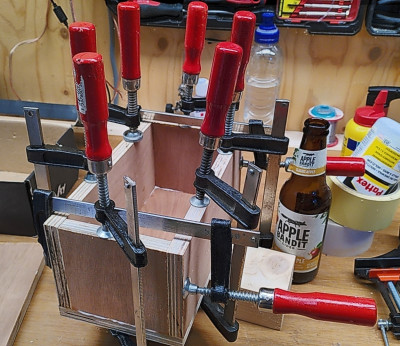

.... eindelijk weer eens de zaag aan t werk gezet
Berichten: 12412
Re: zo.....
Zo is zondag?
Berichten: 33827
Re: zo.....
ja toch?
Re: zo.....
Ik zie geen zaag…
Berichten: 36754
Re: zo.....
En toch is het bier op... :think:
Berichten: 12412
Re: zo.....
Bier?
Berichten: 36754
Re: zo.....
Ok, ok, kinderbier dan... :lol: Het gaat om de ZBA-symboliek toch?
Re: zo.....
Wordt een lekker stevig kassie, zo te zien.

beetje overkill om je lucifers in op te bergen
Berichten: 15173
Re: zo.....
Leuk formaat, kun je nog es ergens kwijt.
Berichten: 33827
Re: zo.....
ja. naast de TV bijvoorbeeld. en voorlopig passen ze ook prima op de werkbank
Re: zo.....
Een vogelhuisje naast de tv???
Berichten: 36754
Re: zo.....
Optimist. Denk jij serieus dat vogels daarin gaan wonen? :mrgreen:

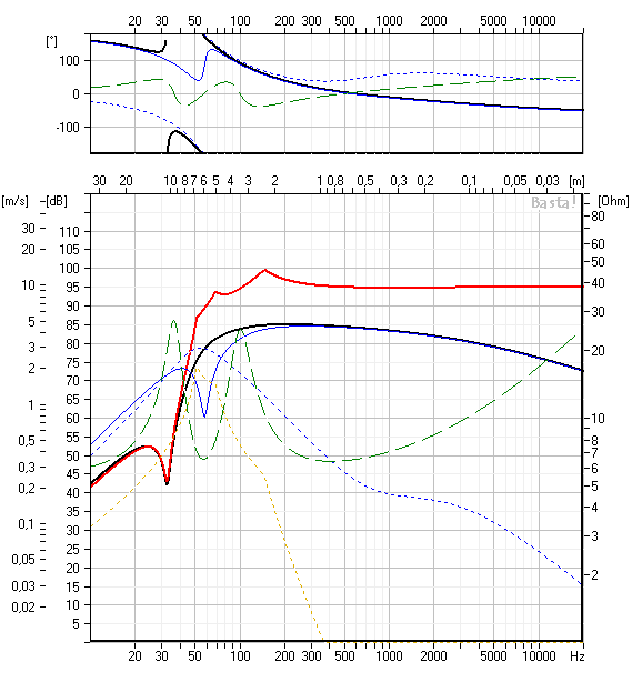

maar wat meer vertellen dan maar. wat we zien moeten de testkastjes worden voor een nieuw minimonitortje voor naarst de TV (opvolgers van project Stealth). wegens de vorm van de woofertjes (een zgn supercirkel x³+y³=r³) gaan de baffles een retourtje Appelscha maken. Als ze weer terug zijn, kunnen we verder.
de ingrediënten:
  • Scan Speak D3004/602010 tweetert
  • Seas Excel W11CY-002 midwoofert
  • SB SB12PAC-00 passive
dit alles in iets van 2 liter netto

Simularia? De notch t.g.v. de PR midden in het hoorbare laaggebied lijkt mij niet fijn gaan klinken.

Pjotr schreef: di 20 jun 2023, 9:55
wat bedoel je nou precies Peter?
De eigenresonantie van de PR ligt toch bij 33Hz?
stond er niet bij, maar t echte laag komt net als bij Stealth gewoon van de subs
Douwe84
Berichten: 4873
Locatie: Amersfoort
Re: zo.....
Bericht door Douwe84 »
Leuk project(je) :)
Berichten: 36754
Re: zo.....
Henkjan schreef: di 20 jun 2023, 15:15
Dat is free air gegeven. Voor een PR geldt hetzelfde als voor een speaker als je hem in een kassie stopt. Vandaar mijn vraag. Maar goed als je toch een sub gaat inzetten kun je net zo goed die hele PR wel achterwege laten en lekker op 80 - 100 Hz crossen.
