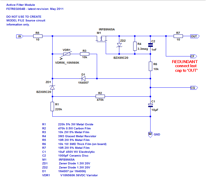

door tijdgebrek om te werken aan de versterker veel zoeken en lezen op het internet en deze schakeling gevonden :
een E-choke; heeft wel een spanningsval van ongeveer 30V; maar werkt dit ?

Amplimo heeft ook zoiets, is dat misschien iets?
Echoke

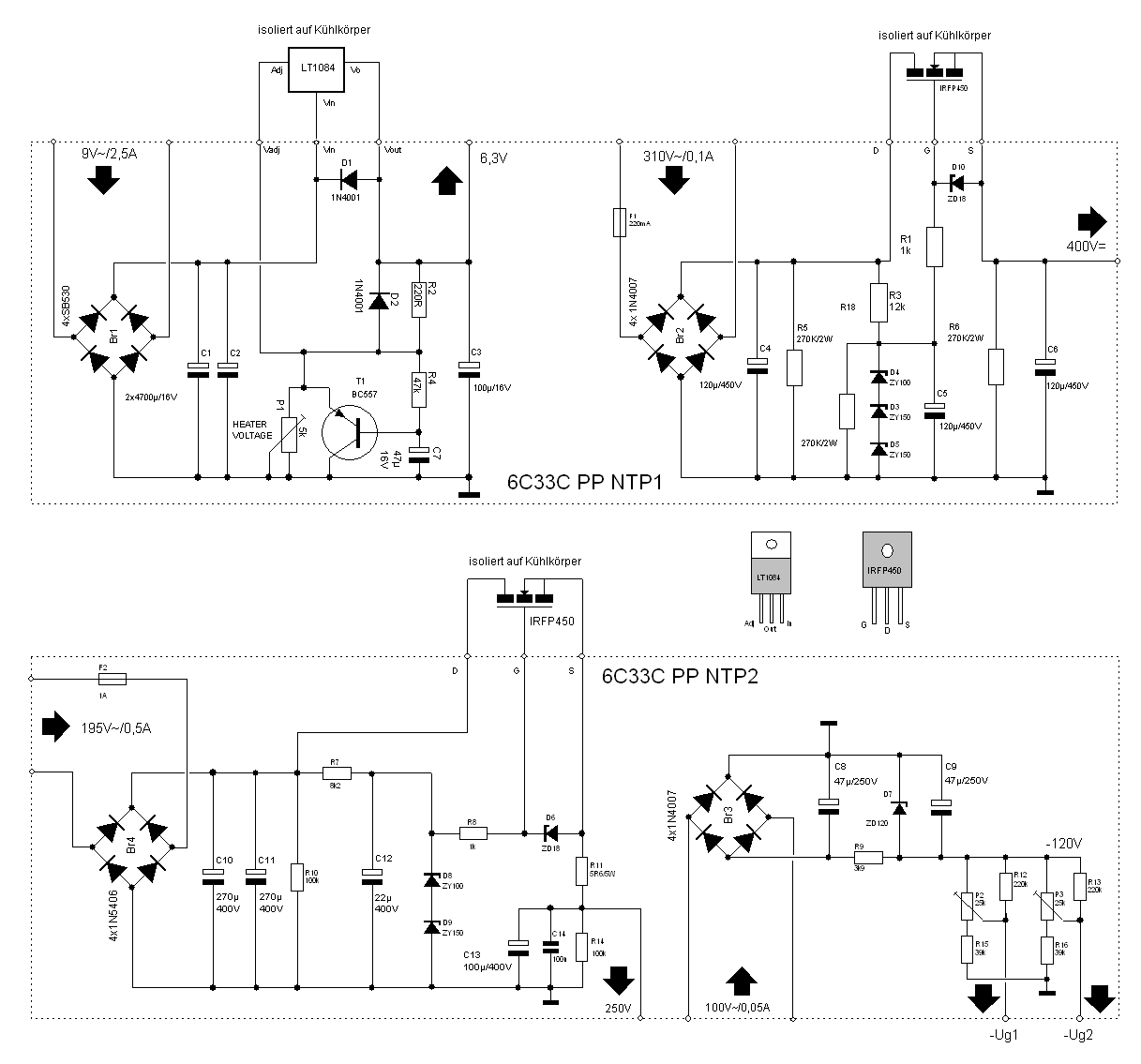

Of je maakt een complete stabilisatie schakeling.

Heb ik ooit ergens van een duitse site gehaald weet alleen niet meer welke ben die favorieten al een tijdje kwijt had alleen wel op een USB drive de files staan
