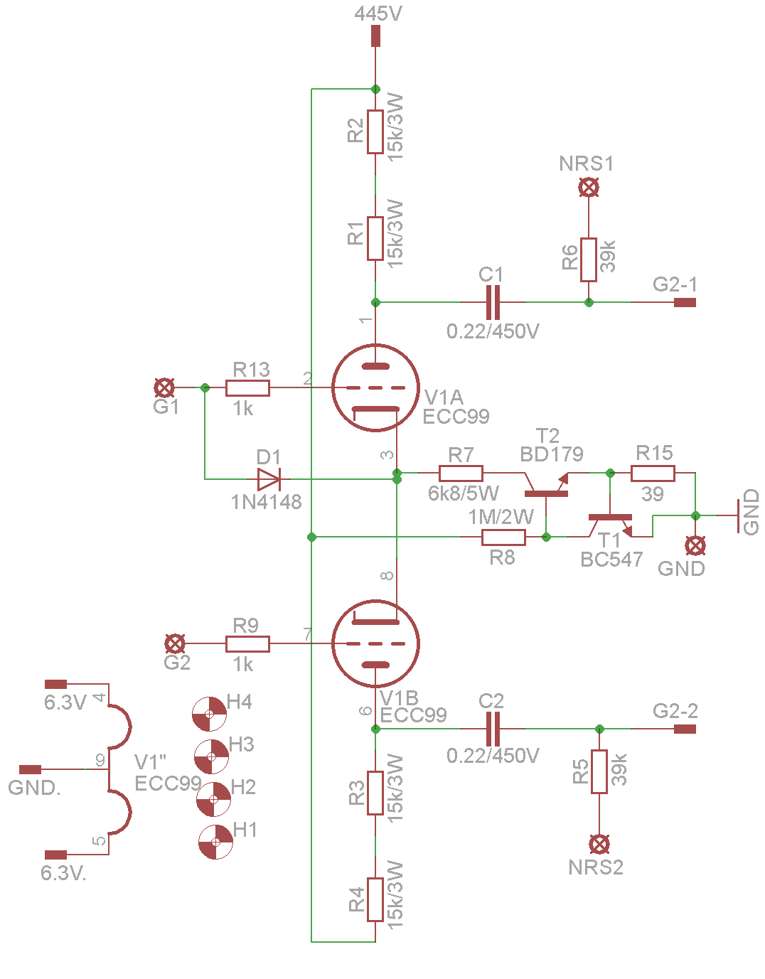

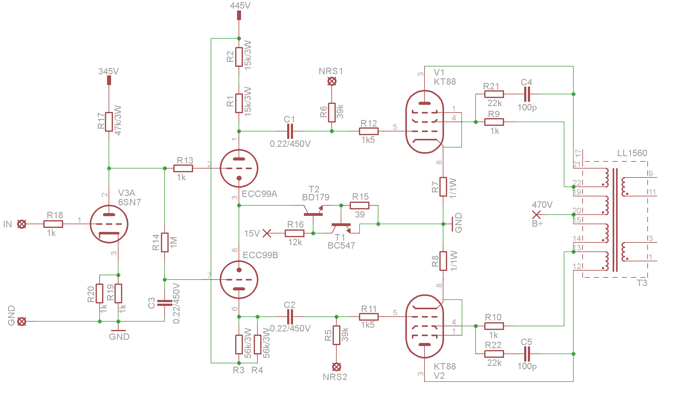

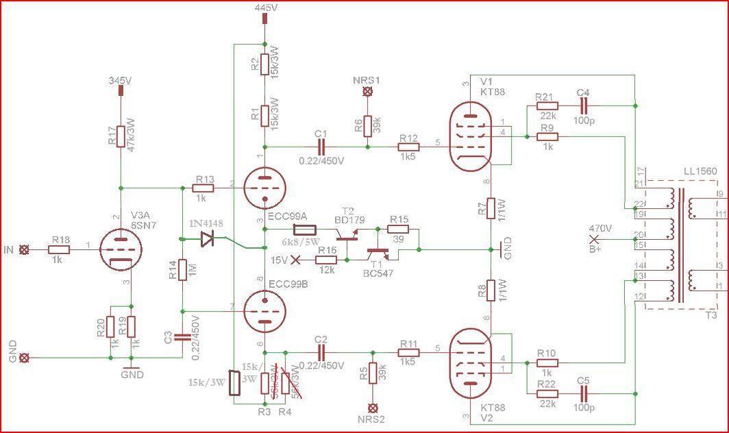

OK, ik ga toch voor de Bill van TriodeDick, zoveelste in een rij :D
Schema heb ik iets aangepast, heb er de stroombron van de MonoBills ingestopt en het RC-netwerkje bijgevoegd. :sure:
Geeft dit problemen ?

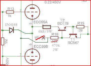

Een paar aanpassingen :o
Met een stroombron hoeven (moeten) de twee anodeweerstanden niet meer verschillend.
Een serieweerstand met T2 houd 'm koel.Zonder verstookt ie goed 2W en zo nog geen 1/2W.
Een diode om te voorkomen dat er een veel te hoge Vgk op de ECC99 komt bij aanzetten.Eenmaal in bedrijf is de diode geblokkeerd ,doet niet meer mee.

Succes met Bill ! Ik ga het volgen. Al was het maar om te kijken of hier nog verbeteringen voor mijn eigen Bill uit voortkomen. Wat zijn de voordelen van de stroombron t.o.v. De oorspronkelijke kathode weerstand ?

@ dirk : die stroombron kost niet veel, maar zou de symmetrie tussen de buizen optimaliseren.

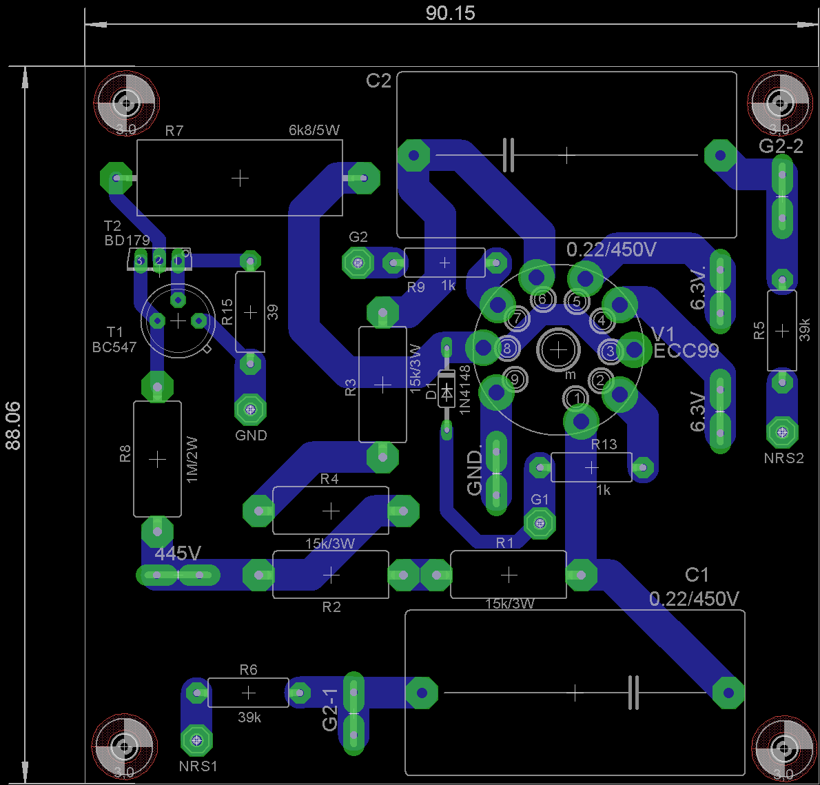

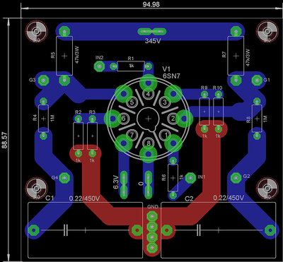

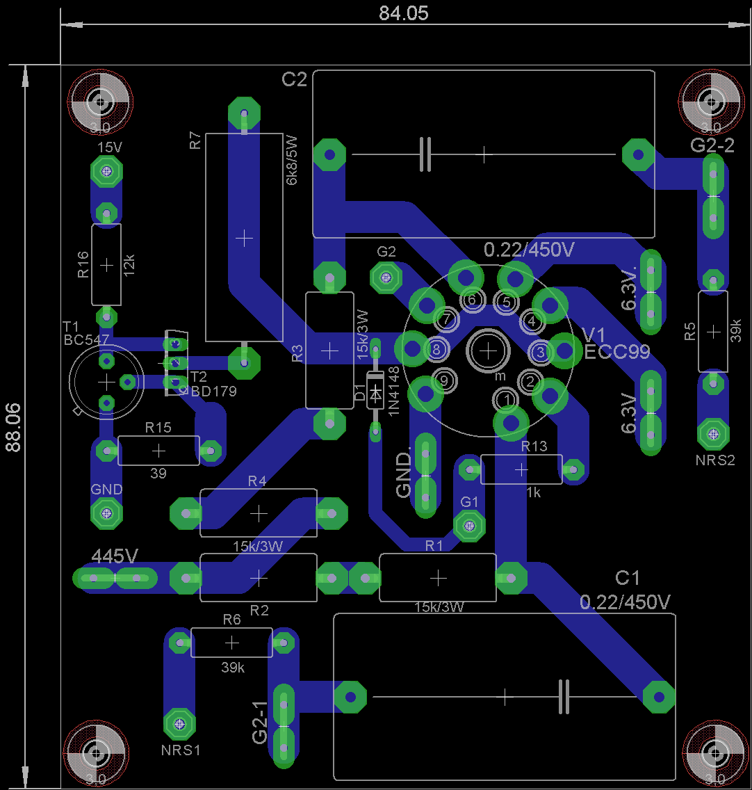

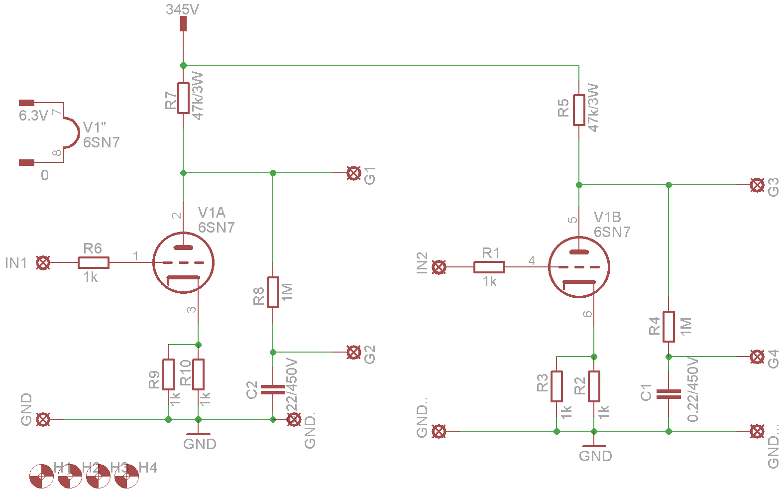

stapje verder.
idee is om met printen te werken daarom reeds een voorproefje :
opmerkingen zijn natuurlijk altijd welkom.

vanaf het moment dat de printen van Barry binnen zijn kan ik een definitieve BOM opmaken en bestellingen beginnen plaatsen
Re: Bill, ja opnieuw Bill

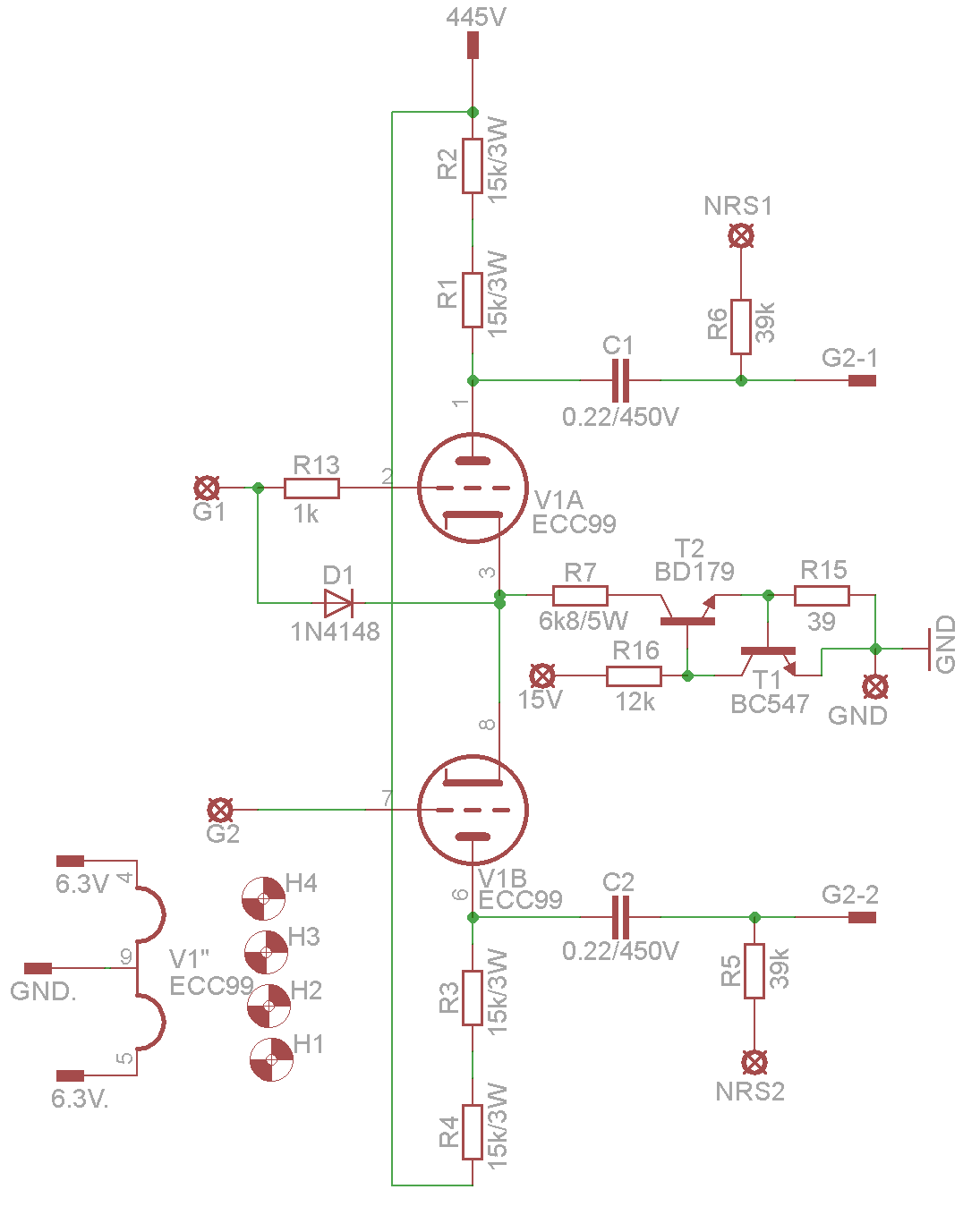

Nog een ideetje om 't niet te moeilijk te maken :sure:
Die hulpspanning van +15V zit er om de stroombron van wat hulpstroom te voorzien.
Dat is maar ong.1mA (komt niet zo krek,zolang de T2 genoeg basisstroom krijgt).De ECC99 trekt 15mA uit de 445V voeding,1mA erbij zal de kop niet kosten.Met een weerstand daar vandaan is de 15V niet meer nodig.
Met de twee transistors op de print 180° draaien zet R16 aan de +V kant :wink:

waar blijf je toch die goede ideeên vandaan halen Anne :goeie: :goeie:
zal ik zeker uitproberen.
aan de voeding zal nog wat gewerkt moeten worden; ik heb slechts 340V/500mA ipv Dick zijn schema 370V
Berichten: 36759
Hij schudt even aan zijn mouw :mrgreen:
Je kunt er trouwens best 0,5 mA van maken: R16 = 1 meg. Scheelt weer in de stookkosten :D Verder zou ik in de andere helft van de diff trap ook een 1K gridstopper in serie met het rooster zetten.
He ja, zit geen stopweerstand aan een van de roosters, had ik niet eens gezien :oops: .
De stroomversterking van T2 is met iets van 60x groot genoeg voor 1M.
Gewoon iets voorgesteld in dezelfde orde als wat er zat.

In 't schema staat wel 470V :?

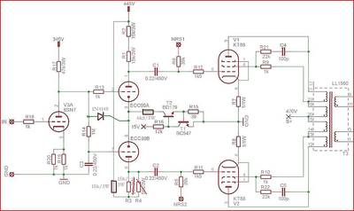

Ik bedoel 340V wissel; is na de gelijkrichting ongeveer 455V als ik uitga van het schema van mijn vorige versterker, daar heeft Dick dan 470V.
printjes zullen in China worden gemaakt.
ronnydepony
Berichten: 1163
Locatie: Lichtervelde (B)

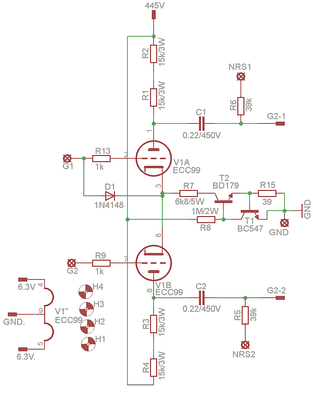

Bericht door ronnydepony »
schema aangepast, met een weerstand van 1M en roosterweerstand, die niet in Dick zijn schema staat :twisted:

disco
Berichten: 239
Lid geworden op: ma 07 jan 2008, 21:03
Locatie: Woerden
Bericht door disco »
Wat is de noodzaak voor al die printen, kunnen we niet gewoonweg meer een draadje solderen? Warmteafvoer vindt voor een belangrijk deel plaats via de socket. Als deze op een slecht warmte geleidende printplaat worden gesoldeerd zal de warmte niet worden afgevoerd zonder gebruik van geforceerde luchtkoeling. Het gevolg is dat omliggende componenten en printbanen opwarmen met alle gevolgen van dien.
ronnydepony
Berichten: 1163
nu wil ik dit met printen doen, was in mijn vorige buizenversterker ook zo.
het gaat hier enkel om het voorversterkergedeelte, eindbuizen worden niet op een print geplaatst.

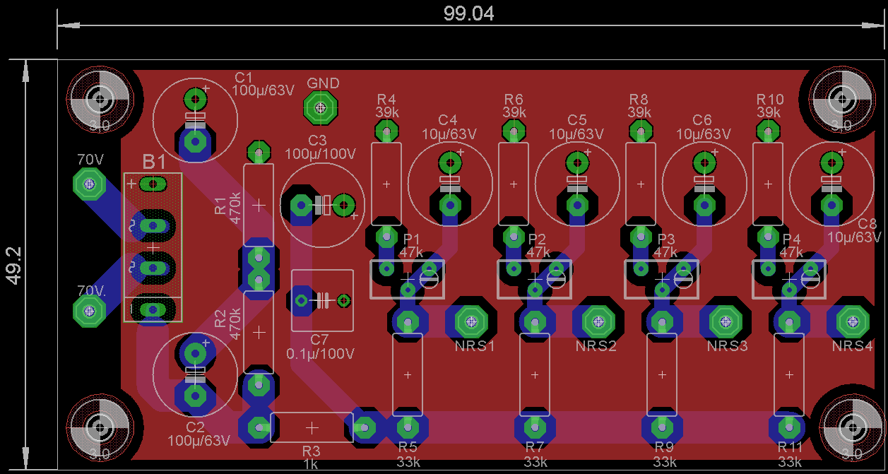

nog 1 vraagje , mijn voedingstrafo heeft voor de NRS 70V uitgangsspanning.
op Dick zijn schema staat 60V.
moet er hiervoor iets aangepast worden ?
nl3prc
Berichten: 1305
Locatie: Den Helder
Bericht door nl3prc »
Ik zou C3 en C7 die nu 100 volt is minimaal 150 nemen omdat 70 Vac ( Veff ) op 98 volt DC uitkomt.
Dan is die 100 Volt wat krap berekend
En C4 C5 C6 C8 zou ik 100 volt nemen

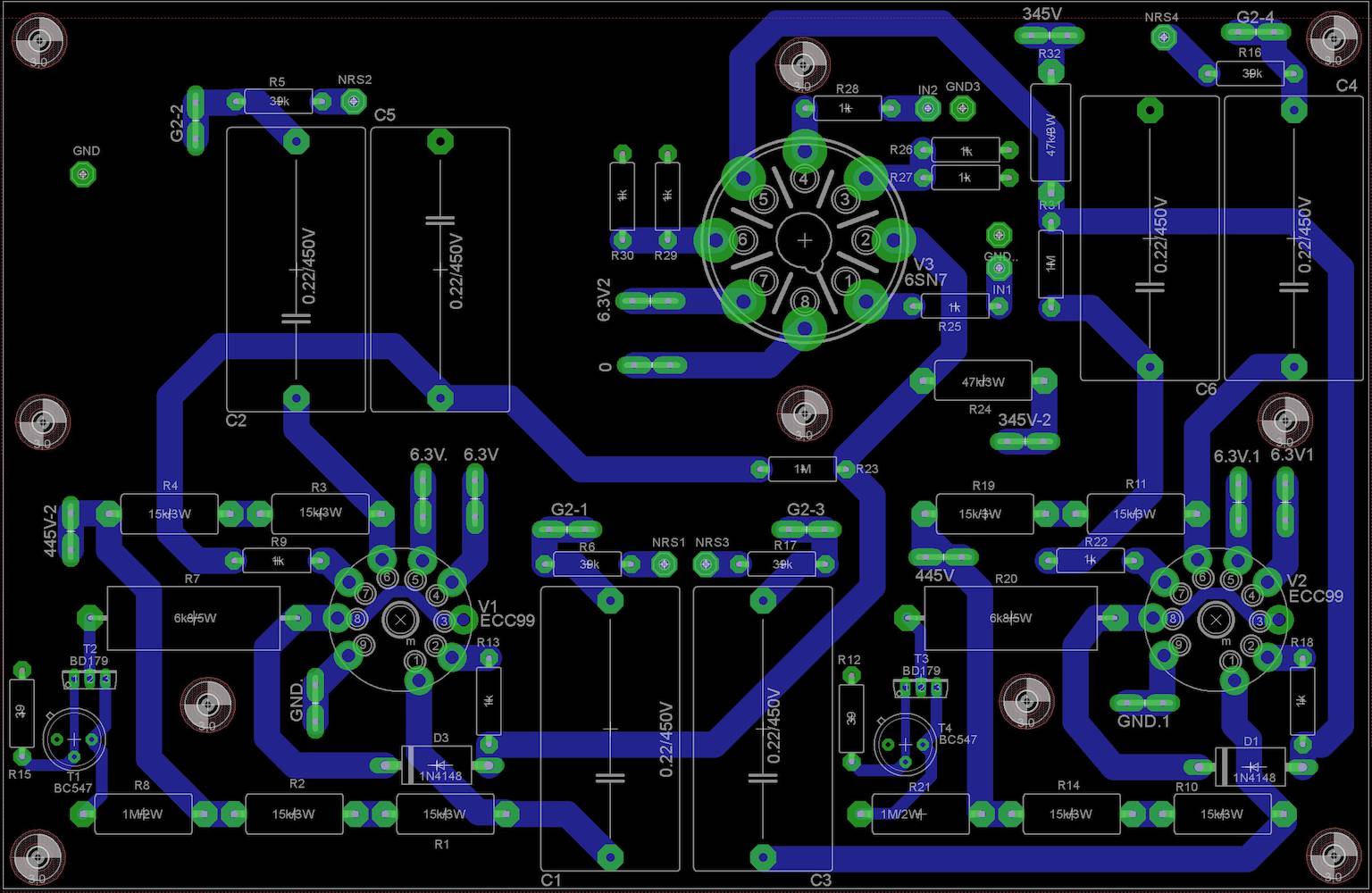

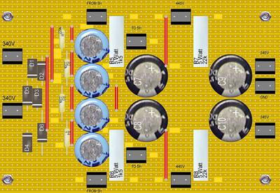

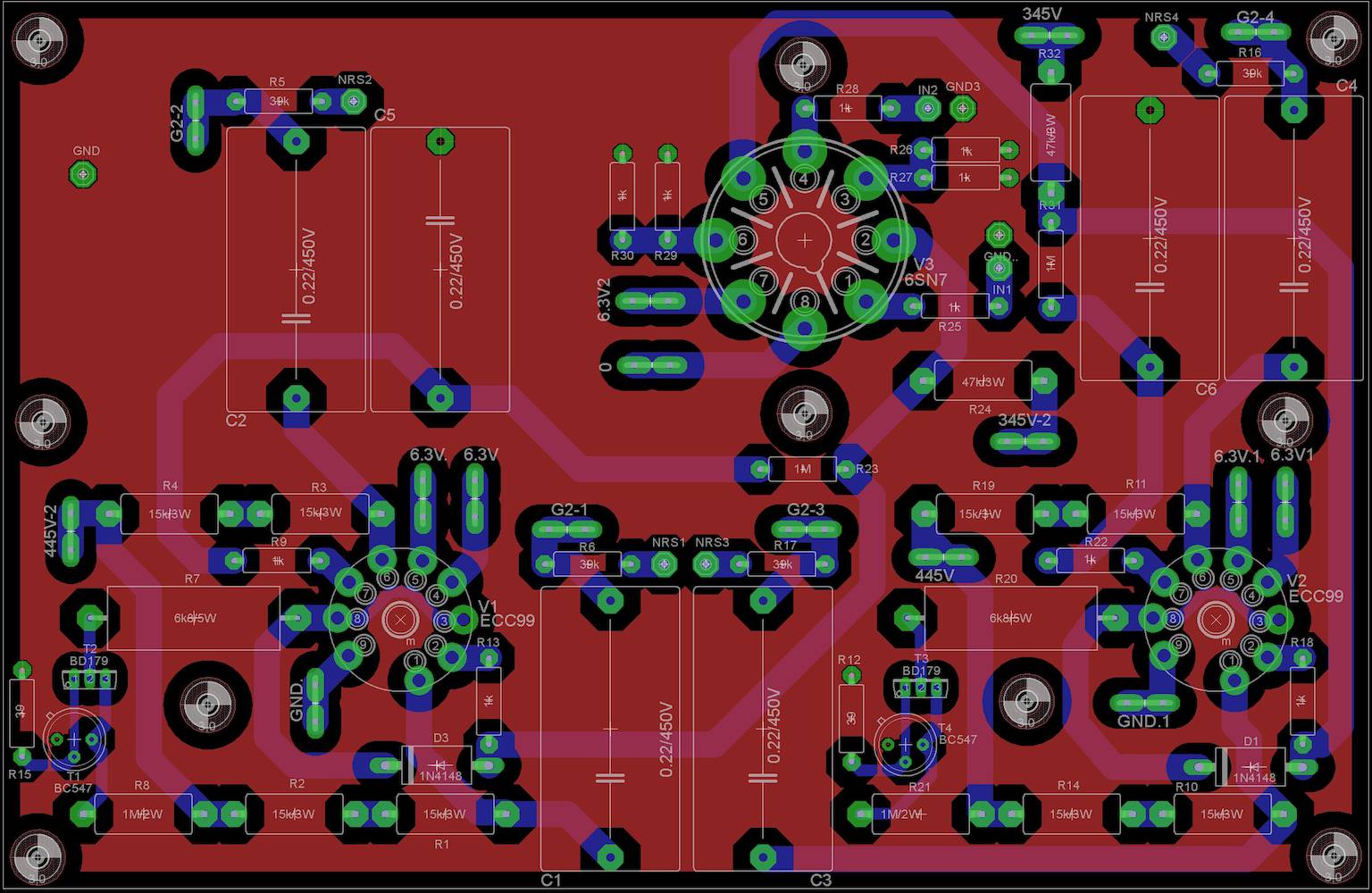

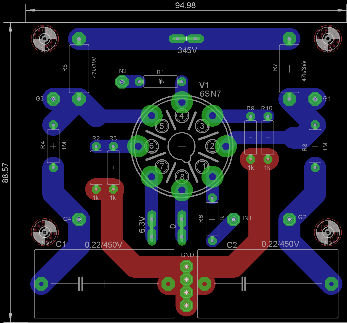

Bedankt, ondertussen nog wat verder geknutseld,
voorversterkergedeelte op 1 print:
zonder massavlak
met massavlak
hoogspanningsvoeding op gaatjesprint:
opmerkingen steeds welkom
mischa72
Berichten: 4434
Locatie: Sittard
Bericht door mischa72 »
Opmerking: Is de gaatjesprint definitief? Zo ja: kappen ermee :( . Je maakt overal nette printjes voor en dan verbras je het aanzien van het binnenwerk van je kast door er een stuk experimenteerpint in te leggen :wink: .
Gr. Mischa
Zou toch kunnen dat het voorlopig is,om te zien of 't zo goed werkt :sure: .
Wel bij voorkeur weerstanden die warm (heet) worden niet dichtbij en zeker niet tegen elco's zetten.
