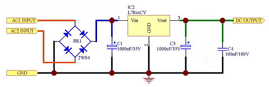

nou, de ori is een heel stuk simpeler hoor:
Die RC over de secundaire van de trafo werkt wel als een snubber (demper). Die dempt n.l. de oscillatie t.g.v. het schakelen van de dioden en de lek-zelfinductie van de trafo.
dat zou je dus als "tuning" in een bestaande voeding kunnen toepassen als vervanging om een of andere reden niet haalbaar is?

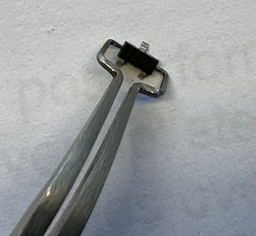

Ik gebruik tegenwoordig zo'n soort pincet voor het solderen van SMD componentjes :
https://www.hbm-machines.com/nl/p/hbm-2 ... pincet-set
Re: Betere voeding HongKong DAC: Het proeven van de pudding
ray5150 schreef: zo 23 apr 2023, 1:12
Zit dat niet in de weg tijdens het solderen Ray ? Zal niet anders gebruikte je het niet

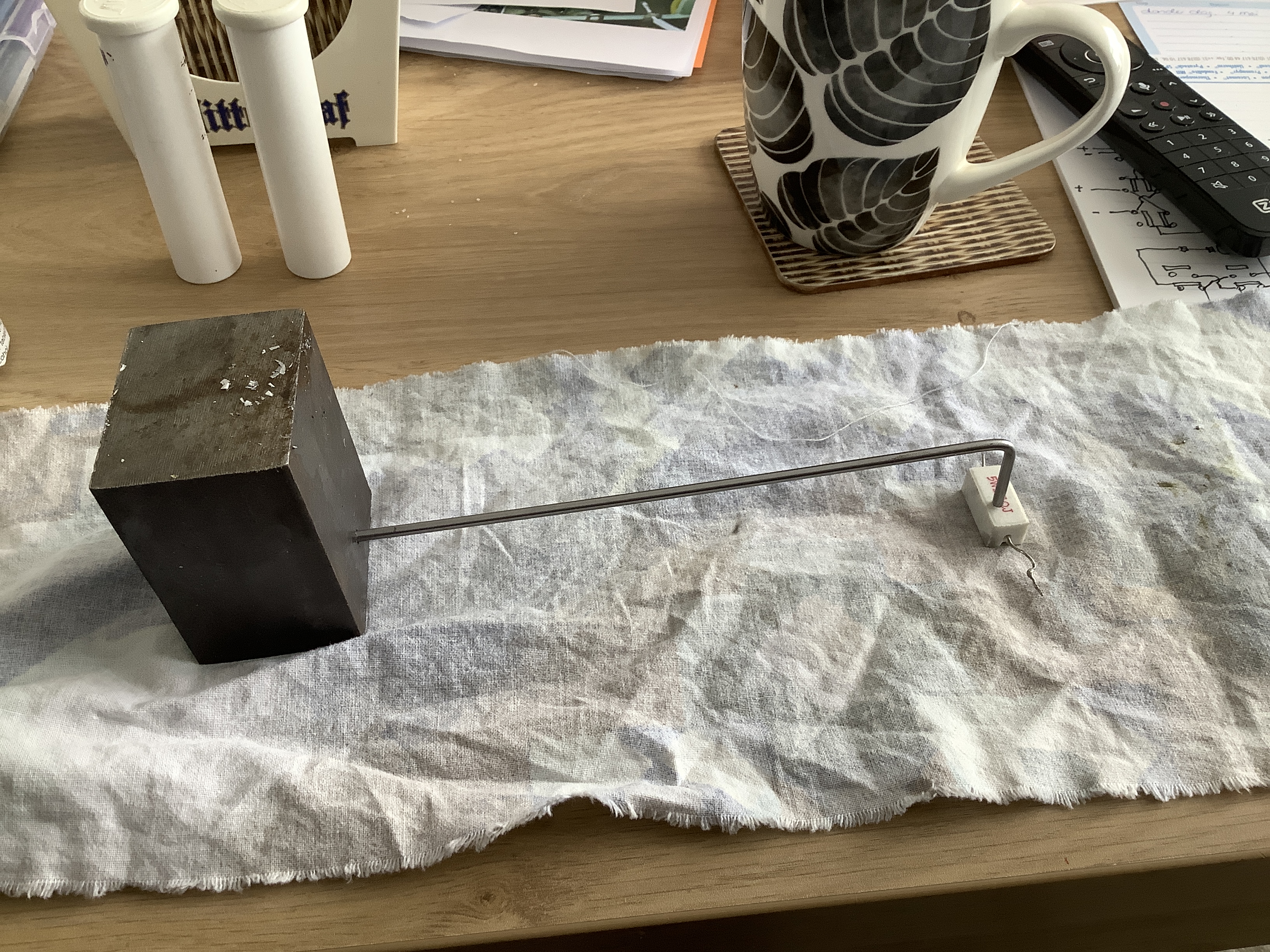

Lijken me handige dingen ook als je een m3 moertje op en gaatje wilt leggen waar je met een dop sleutel niet uit de voeten kan
Ik kan geen plaatje vinden van wat ik bedoel je zou dit kunnen gebruiken als je het ijzer staafje een punt aan slijpt en op een cm van de punt het ombuigt en dan plat legt
Dan is het gewicht van dat ijzer wat je smd component op de print drukt
Laat me niet los Dus ik heb wat grondstoffelijk even gemaakt en op de foto gezet
Buren zitten buiten van de zon en de zondags rust te genieten dus heb er geen punt aan geslepen
Gaat om het idee

Maakt niet uit Bert. Met een beetje handigheid doet iedere pincet het wel :D Mits er maar ribbeltjes in de grijpvlakjes zitten. Ander schiet het nog alle kanten op... Zelf heb ik een pincet waar een klein holletje bij de punten zit wat extra grip geeft. Is speciaal voor SMD maar doet het niet beter dan ribbeltjes bij de punt.

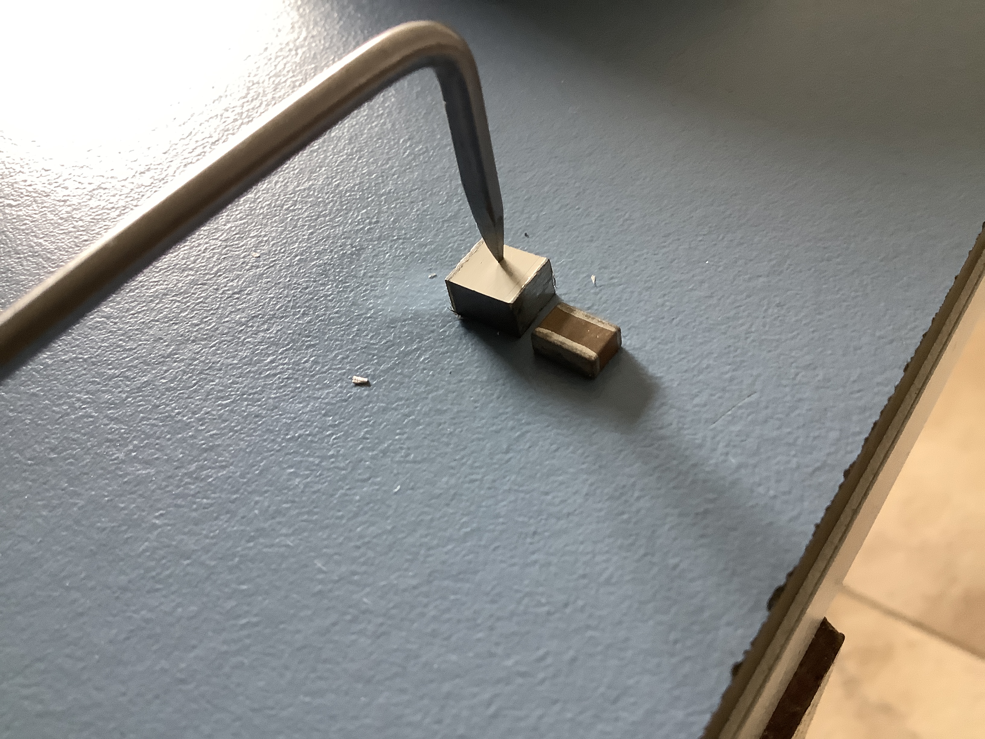

Oh ik had mn Post ff gewijzigd en zo,n ding grondstoffelijk gemaakt
De weerstand is te hoog voor het echt goed aan te laten drukken , maar zag ff niks anders liggen
Je kan zo rondom overal met een soldeerbout bij of een klein schroendraaiertjenom je component precies goed te leggen

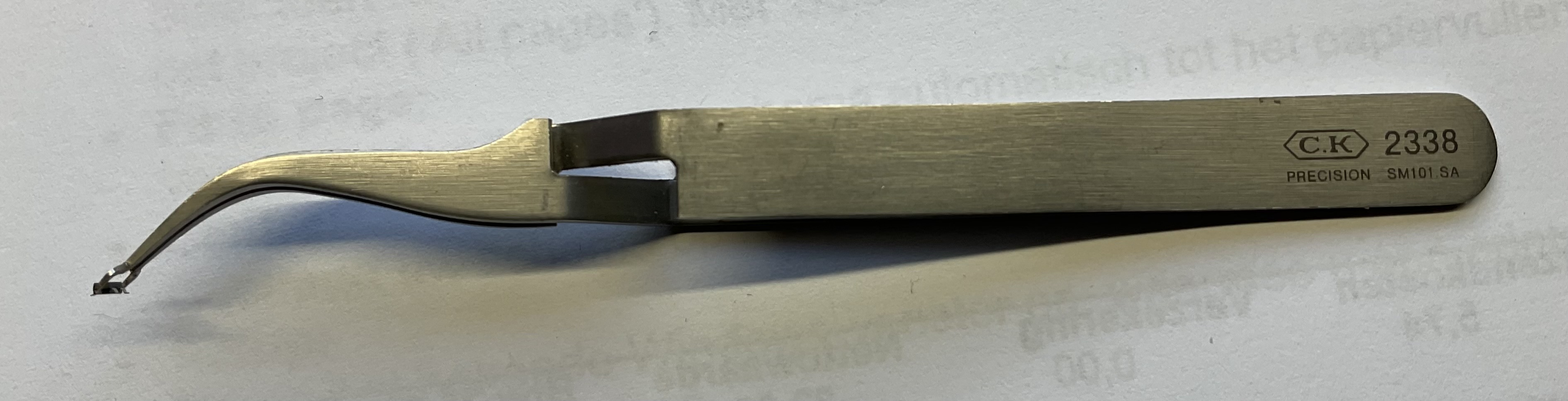

Ik gebruik deze.

Goeie tip Bert. Foto maakt het goed duidelijk. Maar dat is dan meer bedoeld om wat grotere transistoren op hun plek te houden bij het solderen. Bij gebruik van een hotplate en soldeerpasta hoeft dat niet. Dan "zwemt" het vanzelf naar de juiste plek.

Ik heb het ding gelijk maar bruikbaar gemaakt en er een punt aan gevijld
