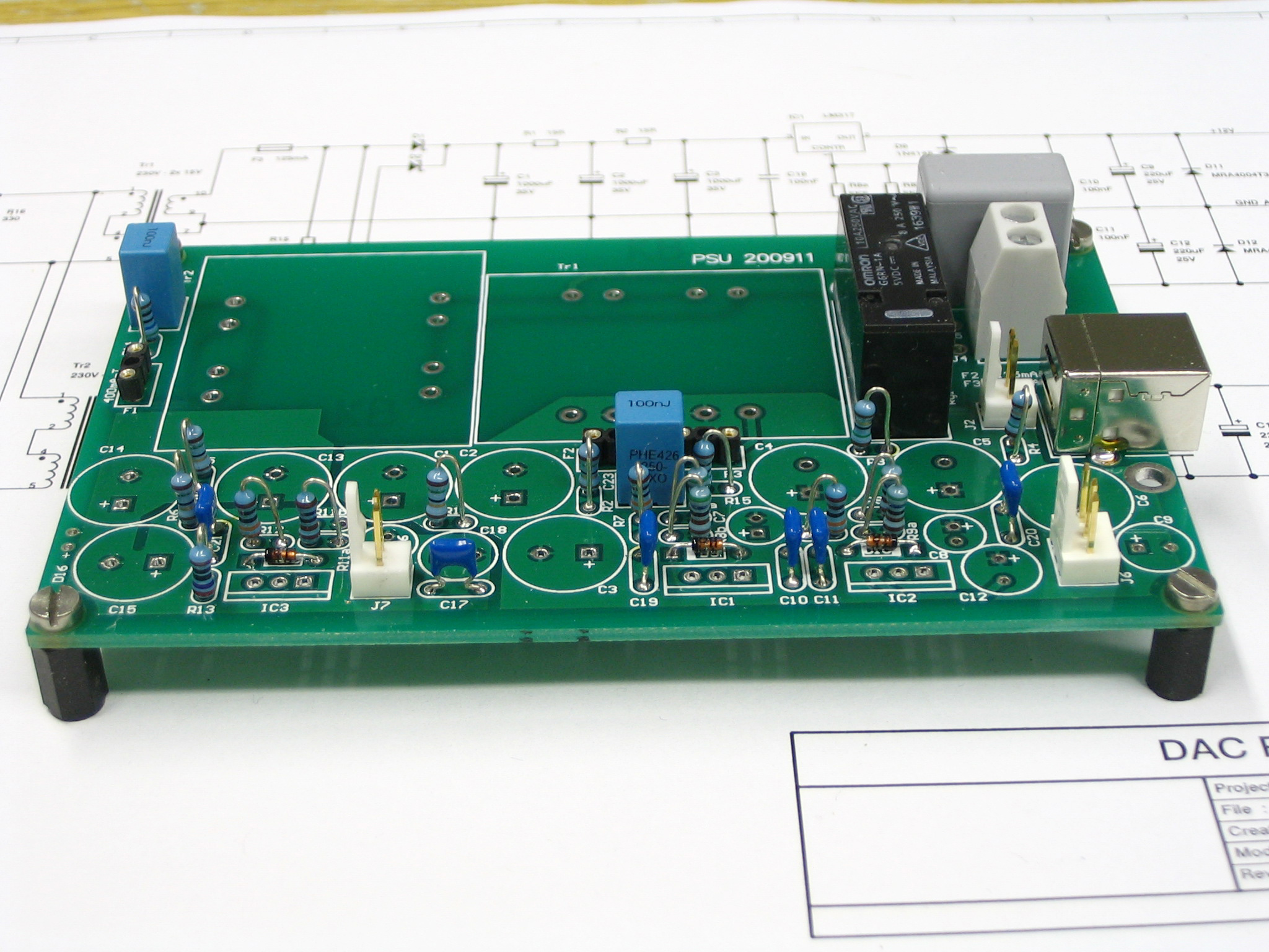

Voor het opbouwen van de print is het het handigste om van laag naar hoog te werken. Dus eerst de liggende dioden D9, D10 en D13 en ander klein grut als de condensatoren en weerstanden. De weerstanden komen rechtop te staan en je moet dus 1 draadje ombuigen. De richting van de weerstanden maakt verder niet uit, daar mag je je eigen esthetisch gevoel op loslaten ;) Wees voorzichtig met het buigen van de draden van de dioden. Pak de draden vast met een tangetje en buig ze daarmee om zodat je het glas niet te veel belast en het breekt. Maak ook geen vergissingen met de waarde van de weerstanden. Dat later corrigeren als de print al helemaal in elkaar zit wordt lastig.
Knip de draden aan de soldeerzijde op ongeveer 1 mm lengte af. Het solderen is een handigheidje. Bij een doorgemetalliseerde print als deze is het het handigste als je probeert het draaduiteinde eerst van tin te voorzien zodat deze heet genoeg is en dan langzaam het gaatje vol te laten lopen. Begin je bij het eilandje dan zit het gat gelijk dicht en krijgt het vloeimiddel wat in het tin zit geen kans om in het gat te vloeien en vloeit het tin niet mooi door in het gat. Is op zich niet zo heel erg.
Probeer het in 1 snelle vloeiende beweging te doen zodat je de componenten niet te heet stookt en stuk bakt. Vooral halfgeleiders kun je nog wel eens oververhitten.
Het ziet er dan uiteindelijk zo uit:

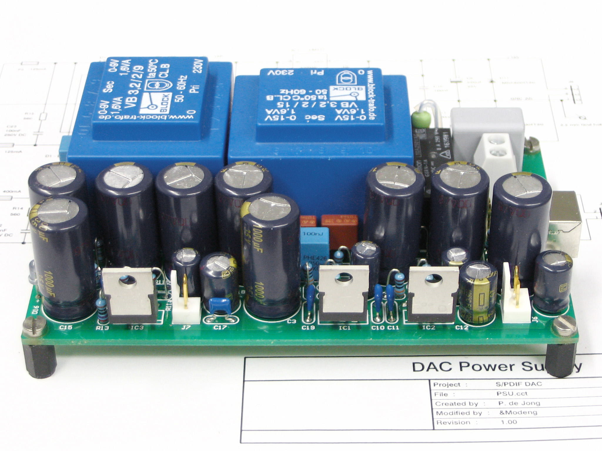

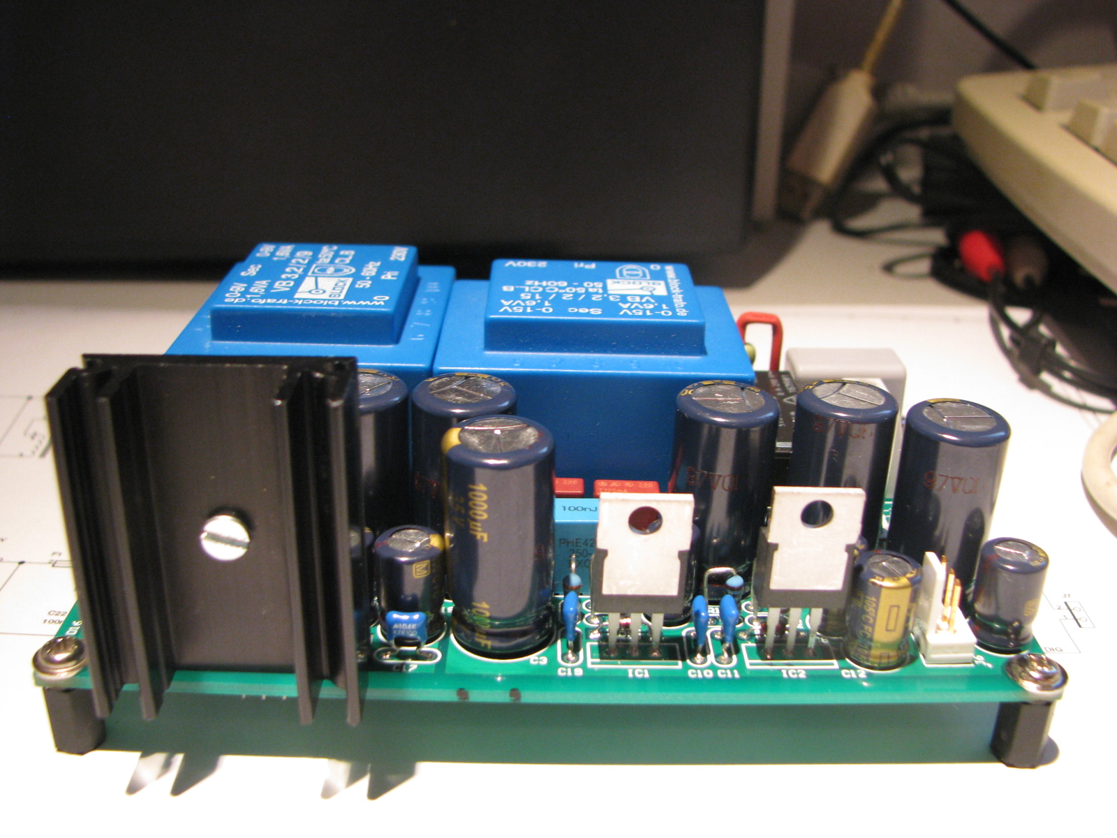

Dan de elco's. Ook nu weer van laag naar hoog, dus eerst de kleintjes en dan de grotere. En uiteindelijk de transformatoren.
Ik merkte dat de toleranties van de transformatoren nogal ruim zijn. Het is daarom beslist handig om voordat je de print in elkaar gaat solderen, eerst met een plat tangetje de pootjes goed te richten zodat de transformatoren makkelijk in de print te steken zijn. Doe je dat pas als de elco's er al op zitten dan wordt dat lastiger en een beetje gewring. Let bij de transformatoren op dat je ze er goed insteekt w.b.t. pri en sec kant. Maak je daarbij een vergissing dan is het lastig om ze weer uit de print te solderen.
Hou minimaal 5 mm afstand tussen LED'je en print, anders is de kans op oververhitten groot. Een LED'je wat oververhit is geweest geeft vrijwel geen licht meer. Op het omgebogen draadje van R16 staat de netspanning! Isoleer dat goed met b.v. dun krimpkous tegen per ongeluk aanraken! Ik heb er een stukje teflon kous om gedaan wat ik nog had liggen. Beter is om over de hele weerstand krimpkous te doen, de hele weerstand staat tenslotte op de netspanning. Als alles goed gaat ziet het er uiteindelijk dan zo uit:

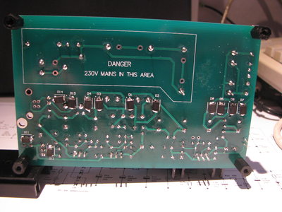

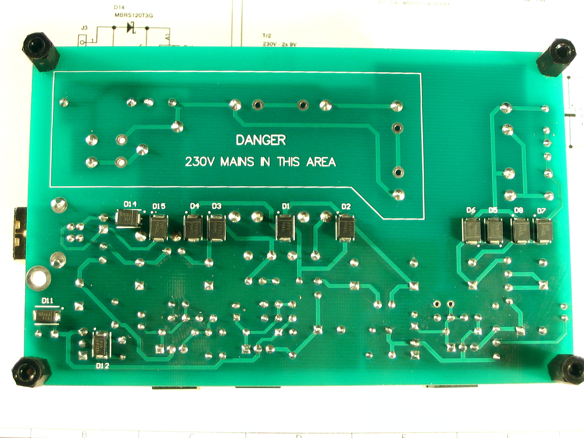

Dan de dioden aan de onderkant. Dit is een geduld en precisie klusje, niet te veel koffie nuttigen dus van te voren.... :D
De markering op de dioden is als volgt:
MRA4004T3G: R14
10BQ030PBF (vervangt de MBRS120T3G): V1E
MBRS1100TRPBF: V10
De overige markering is een variabele datum en productie code.
Beste is om één eilandje eerst voor te vertinnen en dan de diode er op te solderen zodat ie vast zit. Op de dioden staan streepjes gegraveerd, die moeten aan de kant van de punt van de opdruk van de print komen. De opdruk van de dioden kan lastig te lezen zijn omdat deze heel dun laser-gegraveerd is. Is een kwestie van een beetje draaien zodat je de goede lichtinval krijgt. Een sterke lamp die van 1 kant invallend licht geeft helpt hier erg bij. Hier een foto van de onderkant:
Viel niet mee om de markering op de dioden te fotograferen. Daar moest ik nogal wat voor stoeien met de verlichting. Met strijklicht lukte het uiteindelijk.

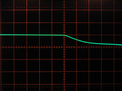

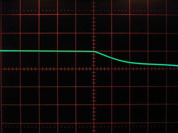

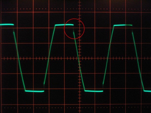

Als extra’tje wat scoop foto’s van werking de snubbers R14/C22 en R15/C23 die over de gelijkrichters zitten. Hier de spanning van de 15 V op de transformator zonder de snubber R15/C23. Verticaal is het 10V per hokje:
Gedurende de platte stukken geleiden de dioden en worden de elco’s bijgeladen. Aan het einde van het platte stuk, bij het rode cirkeltje, zien we dat de spanning ineens heel steil terug valt. Dit is het gevolg van het afschakelen van de diode i.c.m. de lekinductie van de transformator. Dergelijke steile flanken zijn altijd goed voor een hoop HF rommel. Zoomen we daarop in dan zien we dit:
We zien daar een HF oscillatie t.g.v. de capaciteit van de dioden en de lekinductie van de transformator. Plaatsen we nu de snubber dan krijgen we dit:
De oscillatie is nu geheel gedempt en de spanning loopt nu veel minder steil terug. Gaan we dat horen? Daar laat ik mij niet over uit, ik heb het niet AB getest :D Dergelijke oscillaties kunnen ook naar buiten toe HF storen en het is zindelijk engineeren om ze te temmen.

Het solderen van de SMD diode's (mijn eerste keer) was wel even wennen, zoals gebruikelijk is de laatste het best gelukt.
Het werkt een stuk beter als je eerst de SMD vastzet met een drupje secondenlijm, en dan na het drogen pas solderen.
Ai, hier moet ik toch ernstig tegen waarschuwen!
Secondenlijm vloeit altijd enigszins uit over de soldeervlakjes waardoor ze niet meer goed solderen. Maar wat ernstiger is dan, is dat er door de verhitting giftige cyanide dampen vrij komen. Ik heb het in het verleden meegemaakt dat een collega hierdoor 2 dagen ziek thuis heeft gezeten met hoofdpijn en misselijkheid.
Het wordt wel gedaan maar dan met speciaal hiervoor ontwikkelde lijmen en die vind je beslist niet in een DHZ zaak.
