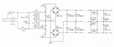

Zo wil ik hem maken.

Re: Diode voor gelijkrichtbrug versterker lm3886
Wat een overkill voor een LM3886 idd.

Oops, dacht dat het wel een oke design was.

Okee is een relatief begrip natuurlijk.
Het kan zo simpel zijn, een trafo, een brugcel, 2 dikke elco's.
Meer is het in feite niet.
Kijk maar naar de CA versterker van Pjotr.
(goed dan, die heb ik zelf ook gebouwd met 4 losse diode's)

fred64 schreef: ma 23 okt 2023, 16:08
En waarom twee brugcellen? Dat is helemaal nergens voor nodig.
