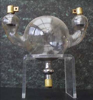

Re: Diode voor gelijkrichtbrug versterker lm3886
richard schreef:
Waarom niet met een buizen gelijkrichter?
Zoiets ?
:lol: Anne

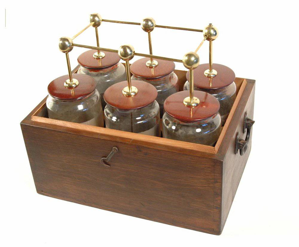

Berichten: 36744
Super cool Anne! Bij Dick Best vandaan? :lol: Moeten dan nog wel een paar van deze dingen bij per rail:
Aaad schreef:
Ga je nou zelf destilleren?
Aad
Ze zien me al aankomen in een rusthuis :(
Nee, ik maakte er een grapje van want bij de hier (IC-versterker) nogal lage spanning is een buis als gelijkrichter van de gekken.De spanningsval over de gelijkrichter is dan bijna even groot als wat eruit komt.Om over de nodige stroom nog maar niet te spreken.
En dan komt Pjotr nog met een stel Leidsche potten ( waren eigenlijk flessen, die holibies zijn tegenwoordig ook overal :lol: ).Ook hier onbruikbaar, veeel te kleine capaciteit.
