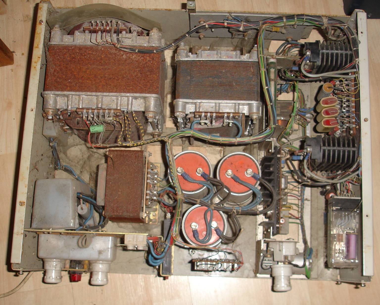

Zou hier nog wat mee aan te vangen zijn? :)
48 volt, maar enkel, dus alleen + en -. Daar zou wel 2 x 24 volt van te maken zijn?

Misschien even een eigen topic voor aanmaken.

Ja ja, was vooral door
Voor een echte gestabiliseerde voeding komt wel wat meer kijken.
Ik dacht, had ik niet zo'n ding :)
