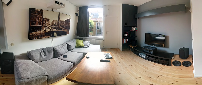

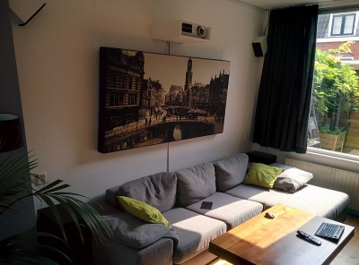

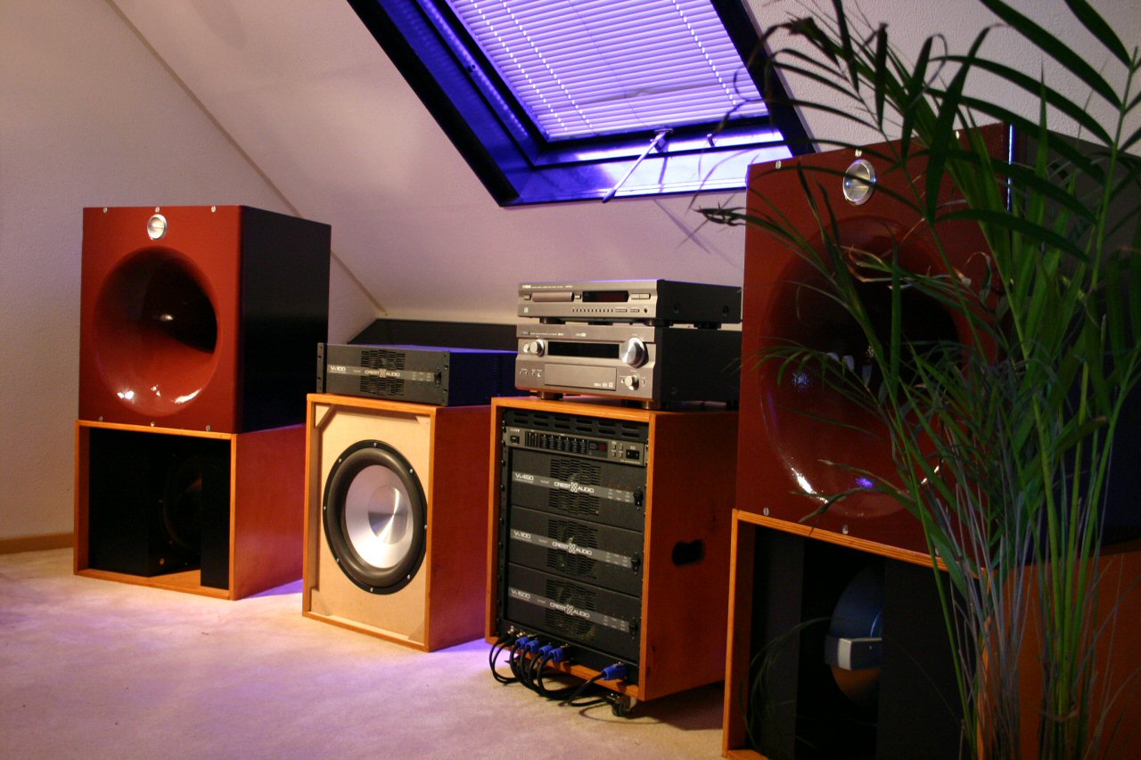

Zou mooi zijn :P. Inmiddels ook mijn eigen multisub setup eens doorgemeten en geoptimaliseerd. Was een makkelijke setup om goed te krijgen, nog nooit zo snel klaar geweest :). De zithoek van mijn nieuwe huis :D
Ik wilde mijn setup wat gebruiksvriendelijker maken en daarom overgegaan van Hypex naar een wat simpelere setup. Had last van opstart stroom van de Hypex modules waardoor ik ze allemaal apart aan/uit moest schakelen en de bediening voor elke unit apart was ook niet zo praktisch. Het draait nu op een enkele miniDSP voor de subs met een receiver als poweramp ingezet voor de 4 sub kanalen. Laat ds32man het maar niet horen :rofl:
En een rondje MSO gedaan. Vier sub kanalen, vier luisterposities gemeten, daarna MSO zijn werk laten doen. Dit zijn de responses op de 4 luisterposities. Rood is de sweetspot (voor stereo).
Volgende stap is om een revisie te doen van mijn front speakers (op de foto tijdelijk vervangen door B&W dm303s). Daar wil ik een passief filter voor maken (he jak :-& ). Dat wordt de eerste keer dat ik een spoel/weerstand/condensator in een speaker zou plaatsen, dus dat wordt nog wat. Mijn meetversterker is af iig, impedanties heb ik gister al gemeten, nu maar simmen. En ik wil nog wat andere dingen pogen te verbeteren. Een ander principe weerstandkast uitproberen met een test kastje en dan doorvoeren op de fronts. En misschien zelf een waveguide uit hout / nieuwe baffle. Dus wordt vervolgd.

je hebt dus 4 subs, 2 voor bij de fronts, en 2 naast de luisterplek?
Correct :). Vier identieke gesloten dubbel xls10 subs.

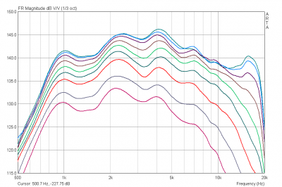

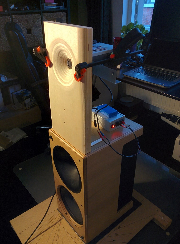

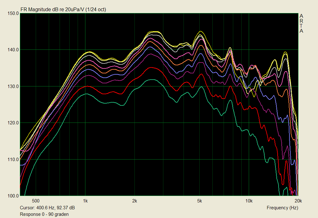

Voor stap 1 heb ik al een test baffle die ik van Koen en Martijn heb geleend geprobeerd.
Deze is niet gemaakt voor compression drivers omdat de throat niet recht is.
Hierdoor ontstaat diffractie en presteert ie niet optimaal. Echter viel het resultaat me niet tegen. De response is helaas wel verre van vlak (Goud = testbaffle ; Groen = Dayton Waveguide):

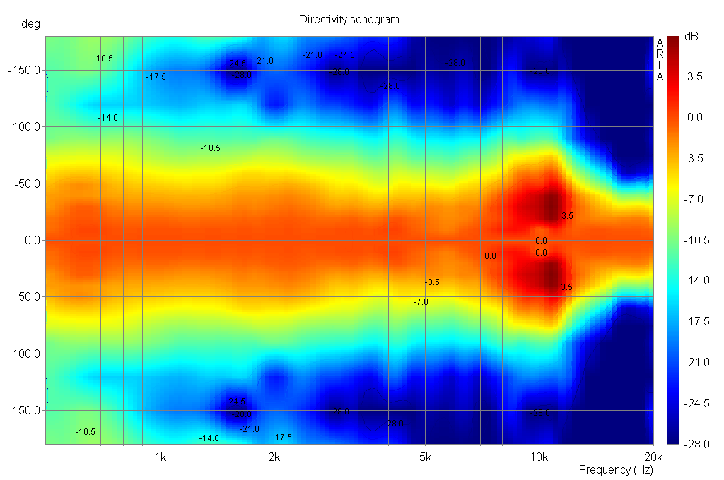

Het afstraalgedrag is echter zeer OK
0 - 90graden

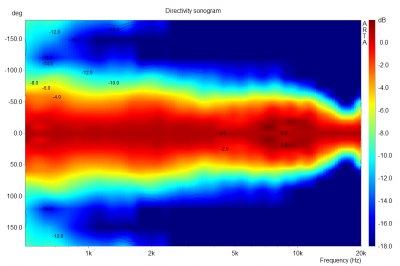

Polar
Mogelijk dat met een kleine conversie ring de diffractie bij 10KHz beter wordt en ook de response rechter, want zo is deze waveguide niet bruikbaar. Alternatief is een nieuwe laten CNCen, maar daar heb ik dan weer geen ervaring mee. Daarom dat ik dit eerst wil proberen. Wordt vervolgd :).

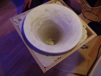

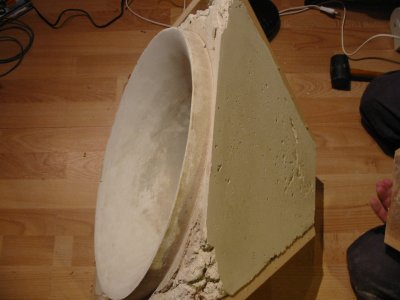

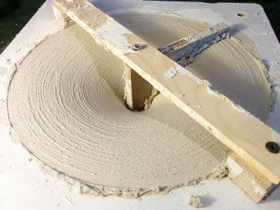

Haha dat is wel heel grappig dat je die optie noemt, dat heb ik namelijk al wel eens gedaan!
filmpje
Nou, maar dat was wel een heel project hoor! Hout lijkt me toch wel makkelijker :lol:

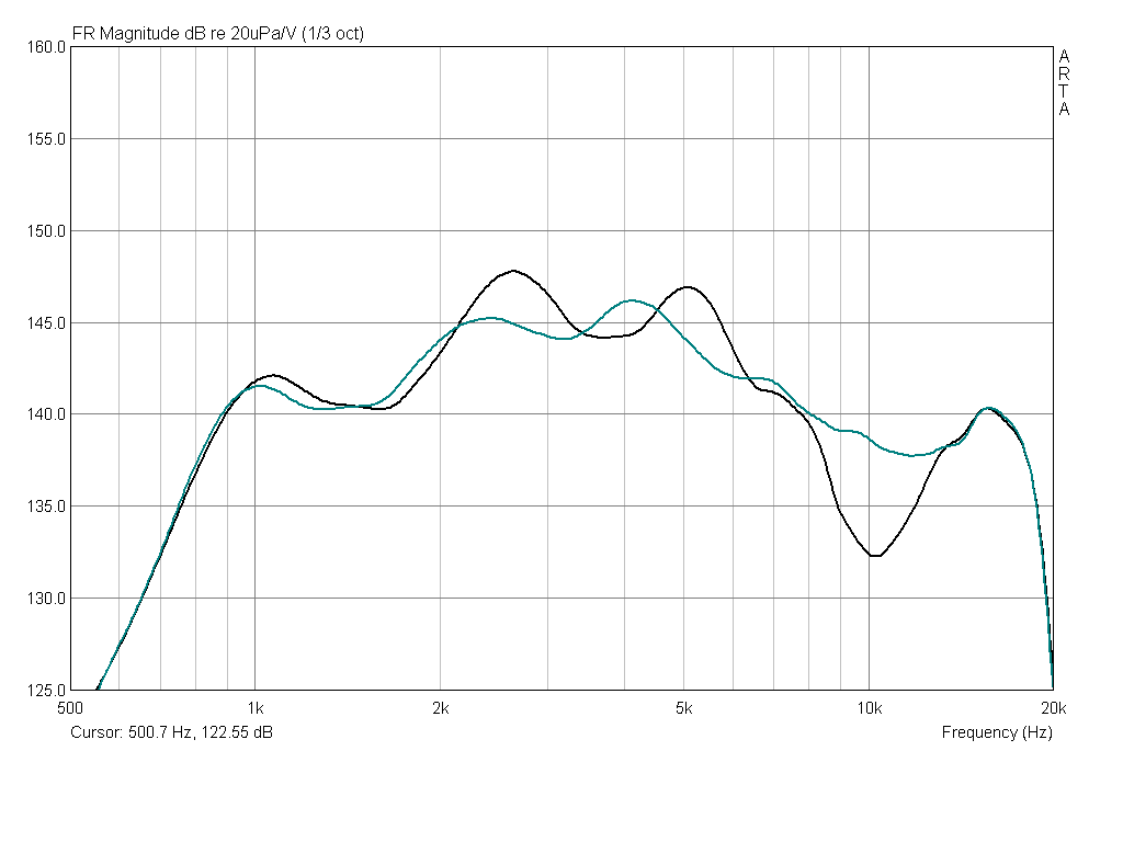

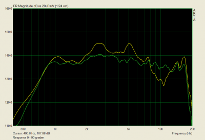

Nieuw test rondje. Test baffle aangepast met een 15mm MDF plaatje die ter conversie dient van plat (compression driver) naar bol wavefront voor de waveguide.
Betere on axis response (groen) vergeleken met zonder de conversie (zwart)
Polar iets beter, wat minder diffractie rond 10KHz

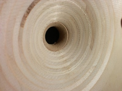

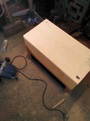

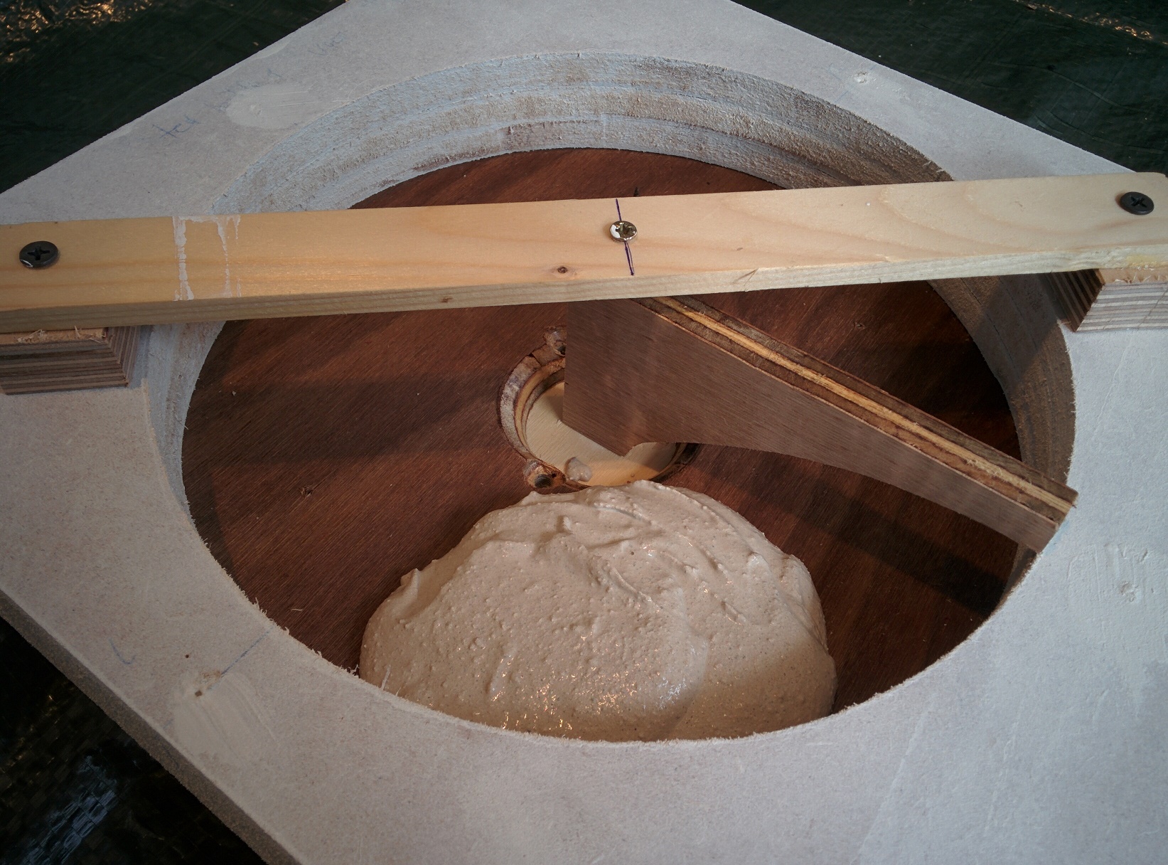

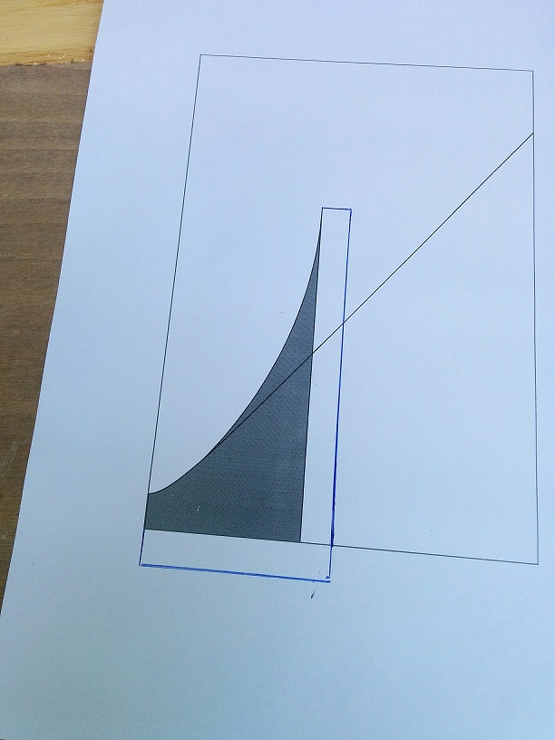

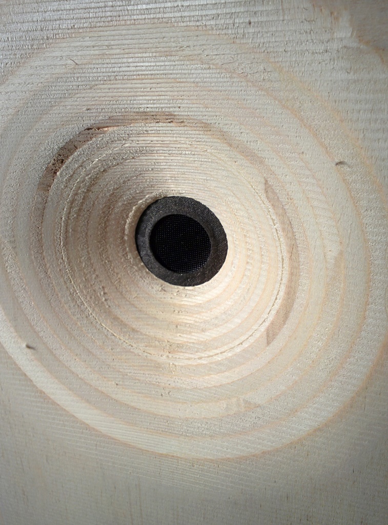

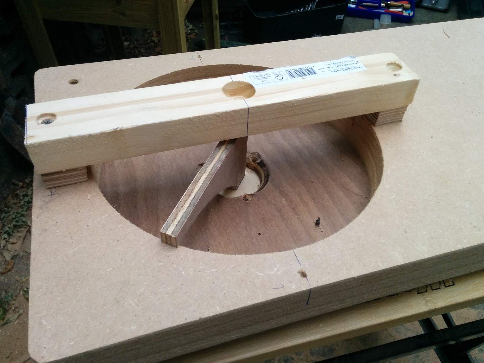

Vandaag een mal gemaakt voor een eerste proef waveguide.
proef baffle op maat gefreesd uit 3 lagen 12mm mdf
Profiel verzonnen en met enige moeite op juiste maat geprint
Dit uit multiplex gedecoupeerzaagd en zo goed mogelijk in het midden gemonteerd
Volgende keer gaat er gips in :)

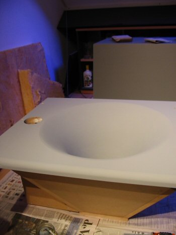

Jag
Berichten: 998
Locatie: Utrecht
Re: Cardiode / waveguide tops en multisub, update: revisie v2
Bericht door Jag »
Zeer redelijk geworden
Nou geduld hebben en laten drogen. Volgend weekend hopelijk meten!

Ik had geen idee wat je van plan was, maar nu met de klei erin wordt het duidelijk. Goed bedacht van je :goedzo:

Nou, dat heb ik idd wel overwogen om dat te doen. Ofwel uit hout laten draaien, of laten 3d printen. Ik heb dat uiteindelijk niet gedaan omdat ik me dat te duur leek voor een experimentele vorm. En ook omdat ik het leuk vind om zelf te maken.
Ik heb wel net een elektrische figuur zaag besteld om dat profiel netjes uit hout te kunnen zagen (zijn niet zo duur). Dat heb ik voor komend weekend ingepland. Dan is hopelijk het gips wel eindelijk eens een keer droog (wat duurt dat tergend lang zeg). Schuur ik hem beetje op, en dan met een wat nauwkeuriger gemaakt profiel werk ik het dan nog een beetje bij. Kreeg nog een goede tip van JvS, namelijk om te beginnen met een klein rechts stuk met 6graden hoek, om het nauwkeurig aan te laten sluiten op de 6 graden exit angle van de compression driver. Je moet wat over hebben voor een nette polar :mrgreen:

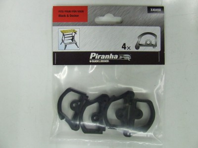

Vlak bij mij in de buurt zit een 3D printwinkeltje die ook opdrachten aanneemt .... ooit eens een offerte voor vier veren voor de Black&Dekker Workmate gevraagd.
Deze:
Hij vroeg er € 44,10 voor (opstartkosten etc.) .... online kost een zakje met vier veren € 6,50
Ik heb hem vriendelijk bedankt en ook aangegeven dat ik het een beetje pittige prijs vond, hij meldde dat hij niet op kan boksen tegen spuitgietwerk en massaproductie.
Ik denk dat de gipsmethode nog steeds erg voordelig is :wink:
