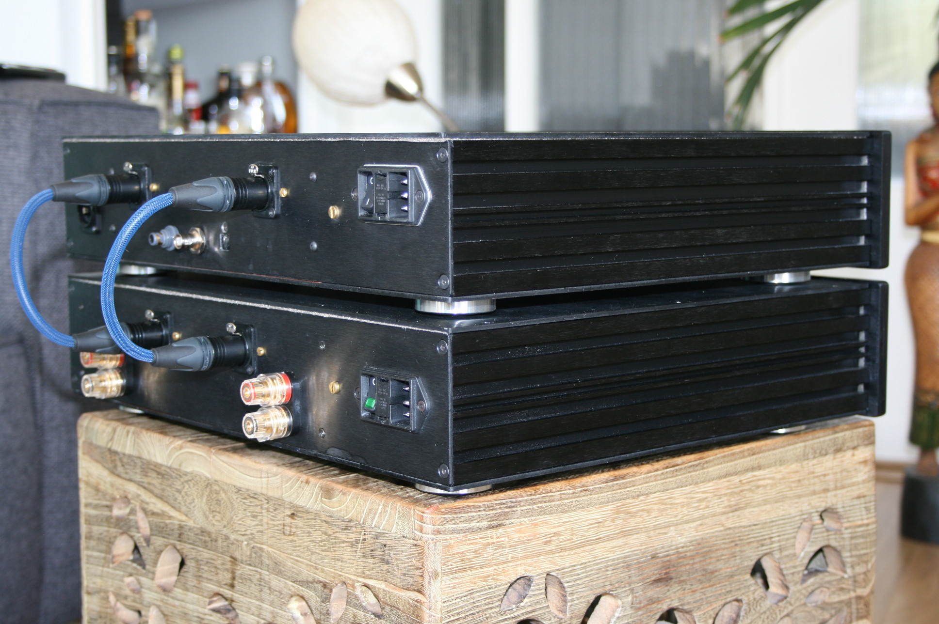

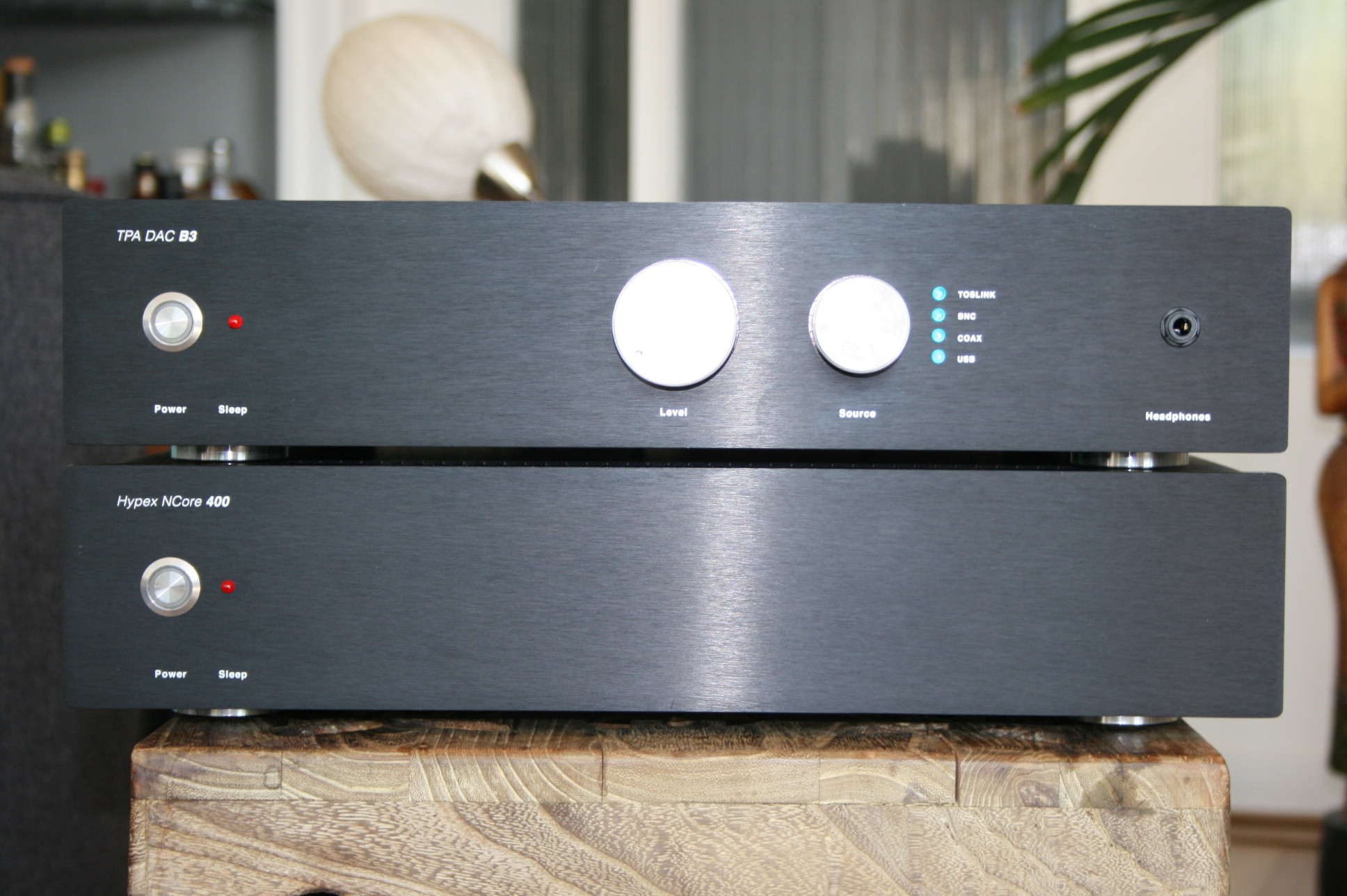

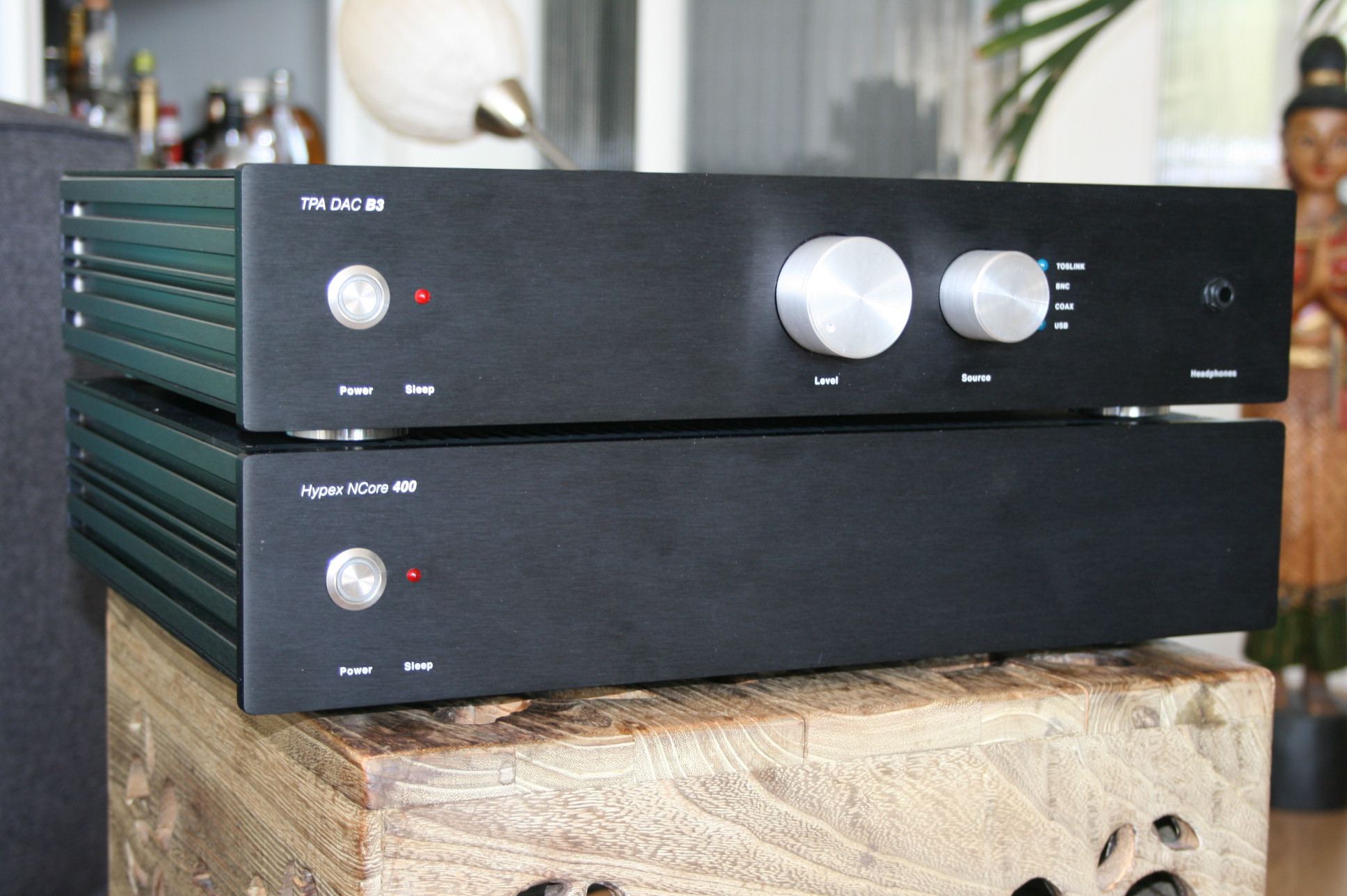

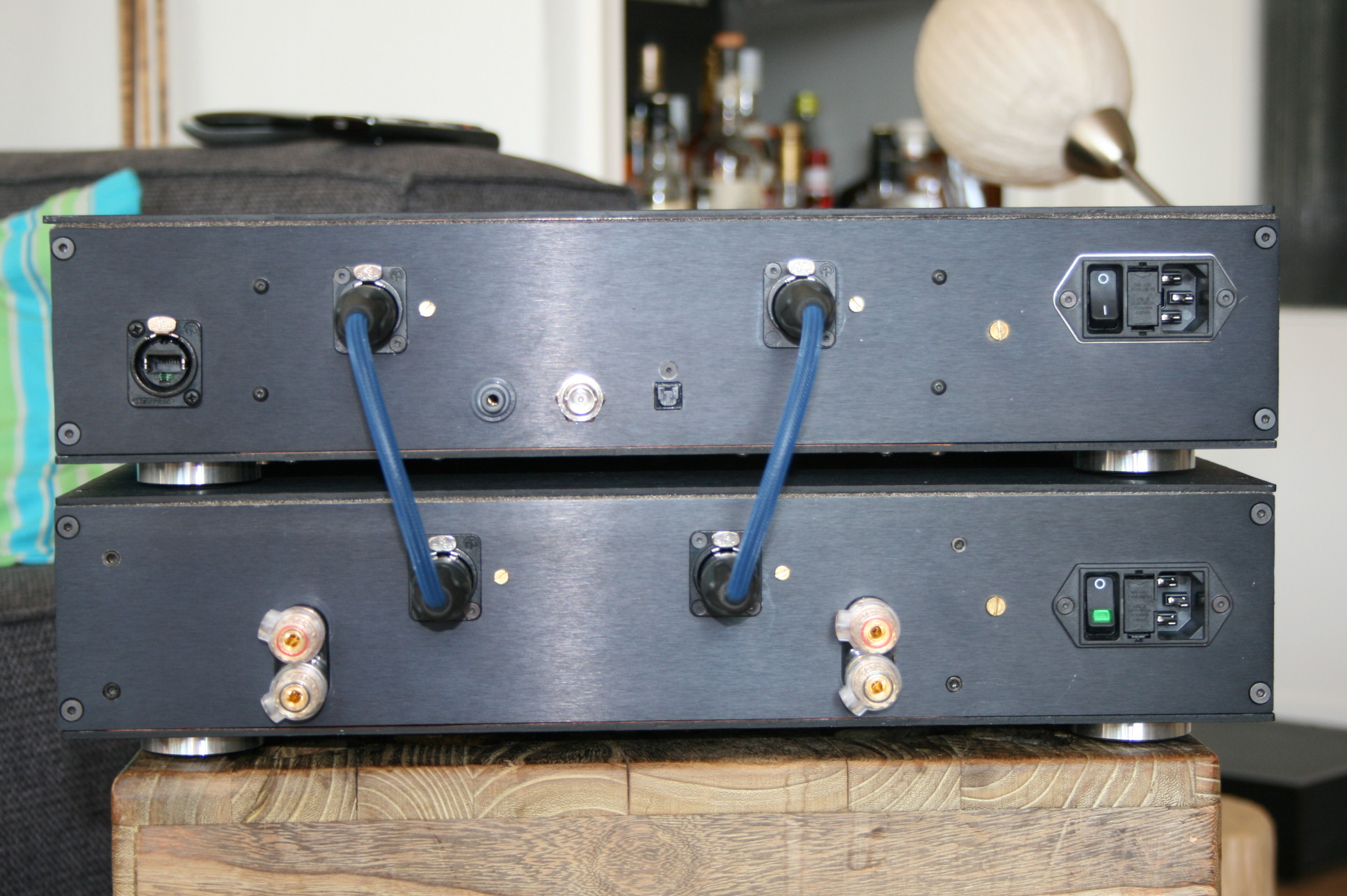

Zo, de Hypex is bijna af zo O:)
Ik ga alleen nog aan de slag met de pootjes en het MU-metalen muurtje om het maximale uit de Hypex te halen.
Als de limieten zo gepushed worden door Hypex, doe ik mee! Dan zorg ik ook dat er geen vuiltje uit de lucht de NCore's kan beinvloeden :lol:

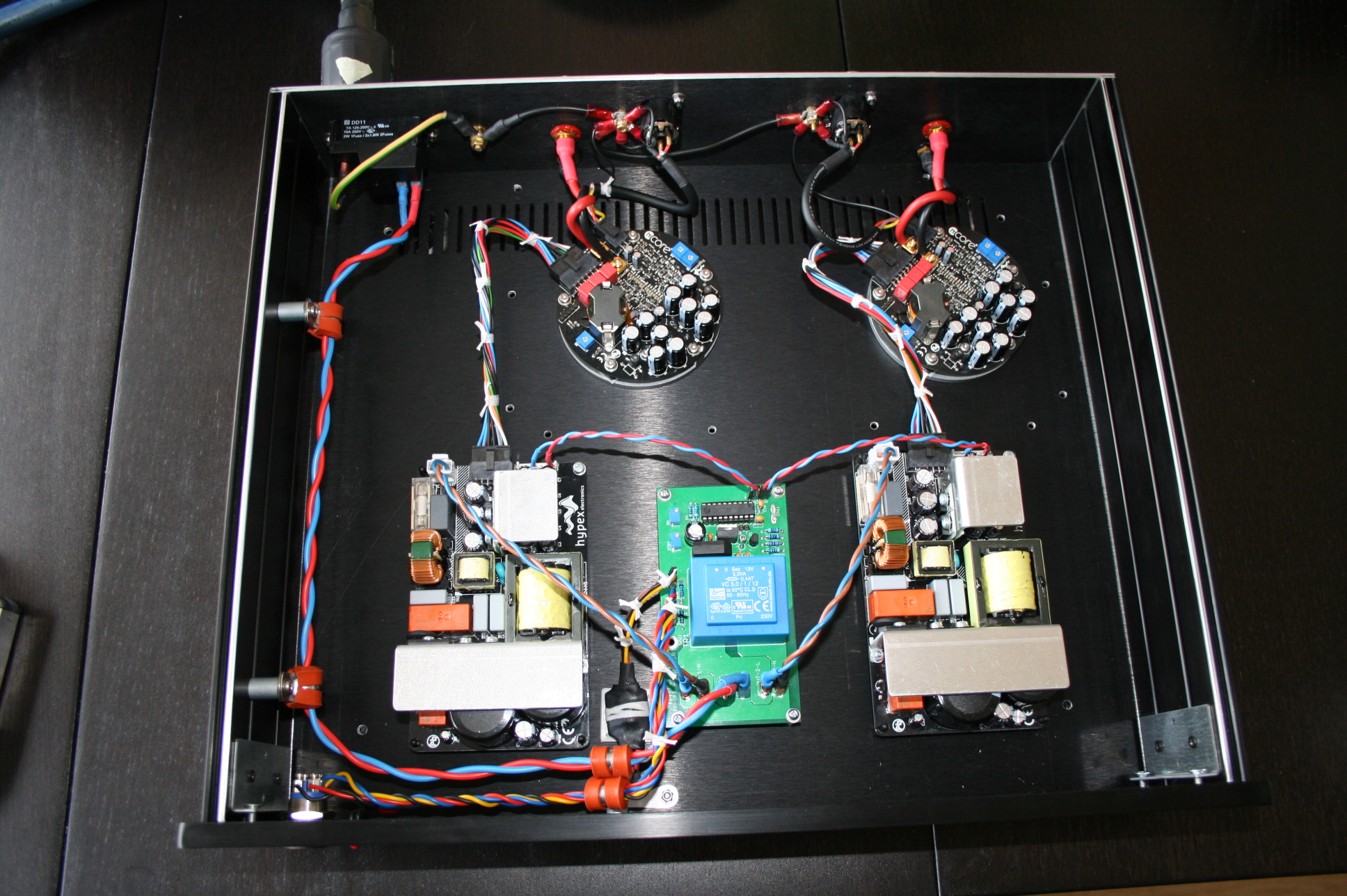

En omdat hij ook een beetje hier op dit draadje hoort :)
Thx iedereen voor alle support!!
Alleen had ik het niet gekunt!

Wat is dat blok aan de linker kant van de kast (laatste foto) eigenlijk?
Lijkt mij een netfilter
