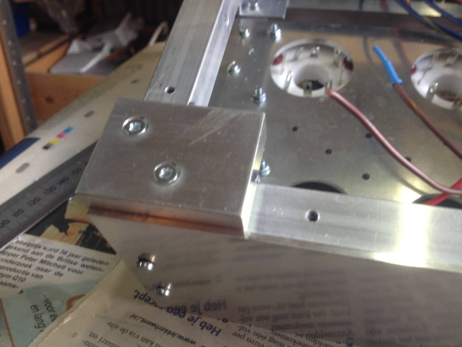

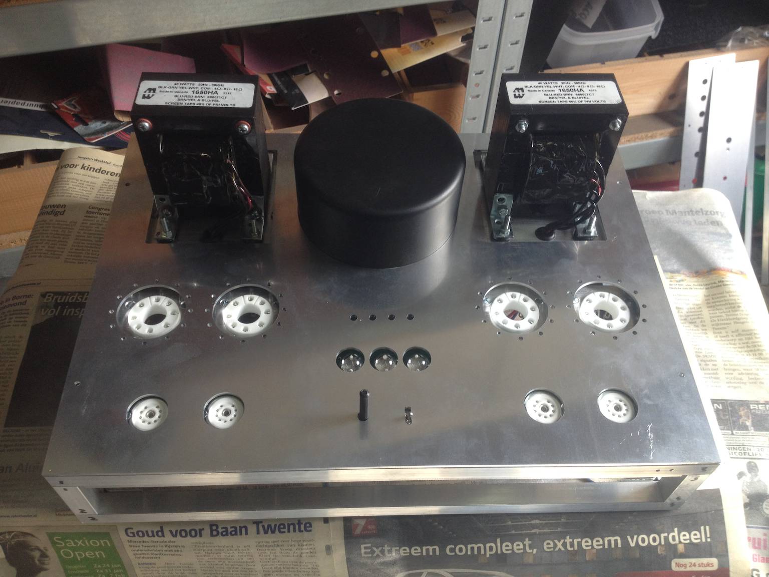

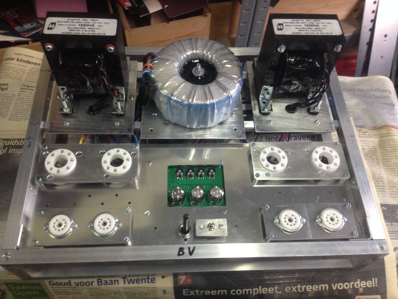

De boel weer even in en bij elkaar geschroefd, dan is ook het idee wel te zien van de 'verzonken' montage. De kap van de ringkern trafo valt precies in het gat, zodat zichtbare speling minimaal is.
Re: GU50 PP versterker
Mooi geconstrueerd =D>

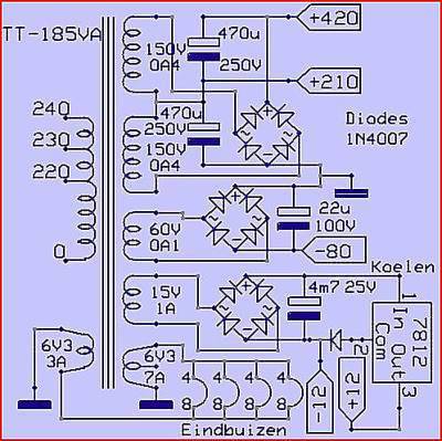

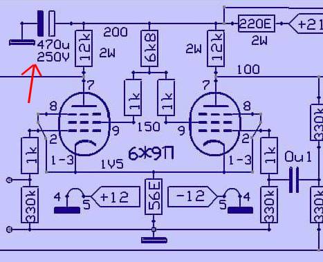

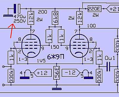

Even een vraagje, ben nog even bezig met de rest van de componenten/printen te bevestigen.
Even de schema's erbij, voeding:
470uF tussen +210V en GND. Is die 2e 470uF op de 200V noodzakelijk?
sevenup
Berichten: 2777
Locatie: Hengelo (ov)
Bericht door sevenup »
Barry2001 schreef:
Anne, are joe out there? :mrgreen:
Ik zou wel ontkoppelen zo dicht mogelijk bij de buis zelf, maar 470uF lijkt mij wat overdreven.
Misschien is 470µ wat veel, hoewel ? Die voorversterker/fasedraaier munt niet uit in ongevoeligheid voor voedingsbrom.Daar bij zit er (in de tweede versie toch) de schermroosters van de eindbuizen ook aan, meer kans op terugkoppeling/motorboten.Dat samen met maar 220E vanuit de gelijkrichter 8-[ .
Was ook wegens dat er al twee zo in de voeding zitten,drie dezelfde, makkelijk :^o
Anders probeer 't eerst met een kleiner :sure:
Berichten: 15172
Ja klopt, schermrooster van de GU50's zit daar ook aan. Het zou qua ruimte wat beter uitkomen als er een kleinere in kan.. ik probeer het gewoon. Zal even wat bestellen, heb zo geen 250V types meer liggen. Eventueel zou een 470uF ook nog wel kunnen als het echt moet.

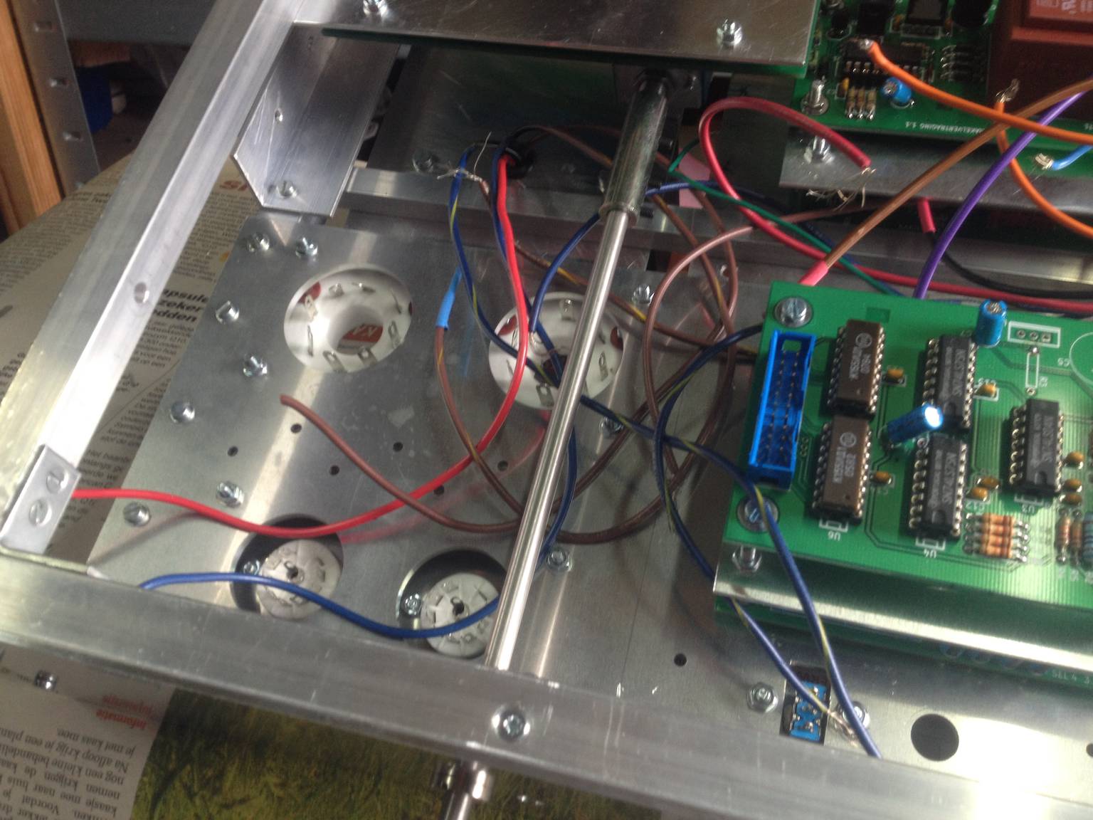

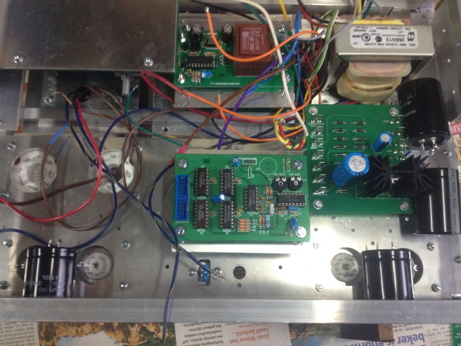

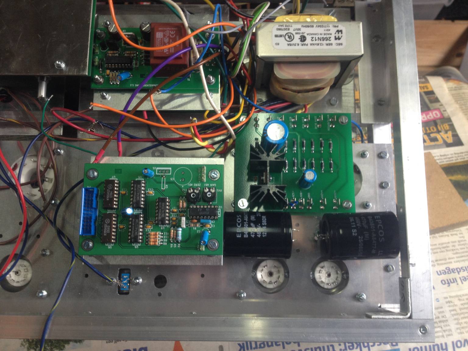

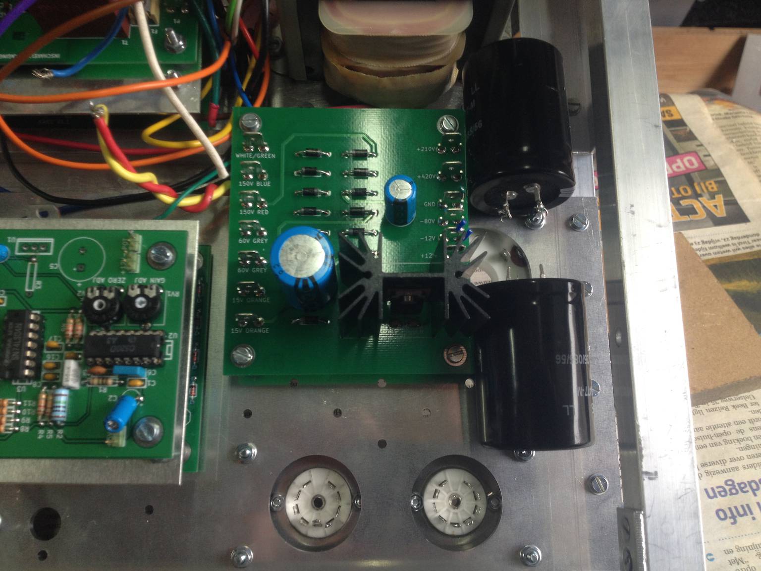

Dan nog even aan het passen en meten met het voedingsprintje. De wisselspanning wil ik eigenlijk bij de stuurbuisjes vandaan houden, ik zie nu 2 mogelijkheden. De eerste:
Wisselspanning zit aan de kant van de gloeitrafo, met de elco's aan de uitgang. Zit alles boven de stuurbuisjes.
De tweede optie:
Wisselspanning komt links binnen, rechts DC uit met de elco's.
Gloeispanning (AC) van de eindbuizen kan mooi bovenlangs op de alu plaat, de signaalvoerende signalen eronder. Er is genoeg ruimte tussen de buisvoeten en het voedingsprintje overigens.
Ik voel nu het meest voor de 2e optie, zover mogelijk bij de stuurbuizen vandaan.
De tweede oplossing ziet er naar uit de meeste vrij te laten bij de buisvoeten.
Het zijn wel elco's voor een hogere spanning,zijn dan ook groter dan nodig.
Volgens EOO 25x40mm voor 470µ250V en met bijv 220µ is 't 1cm korter en even dik, maakt ook niet zoveel uit.
Berichten: 15172

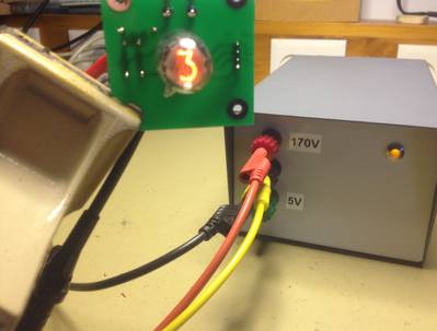

Nixie printje voor de ingangsselectie nog even opgebouwd, ziet er zo uit:
Aan de bovenkant zie je al drie van die "ogen" ,dacht al kun je 'm tricloop noemen :D
Maar nu komt er nog een, idee om zeep :( Waar moet die vierde komen ?

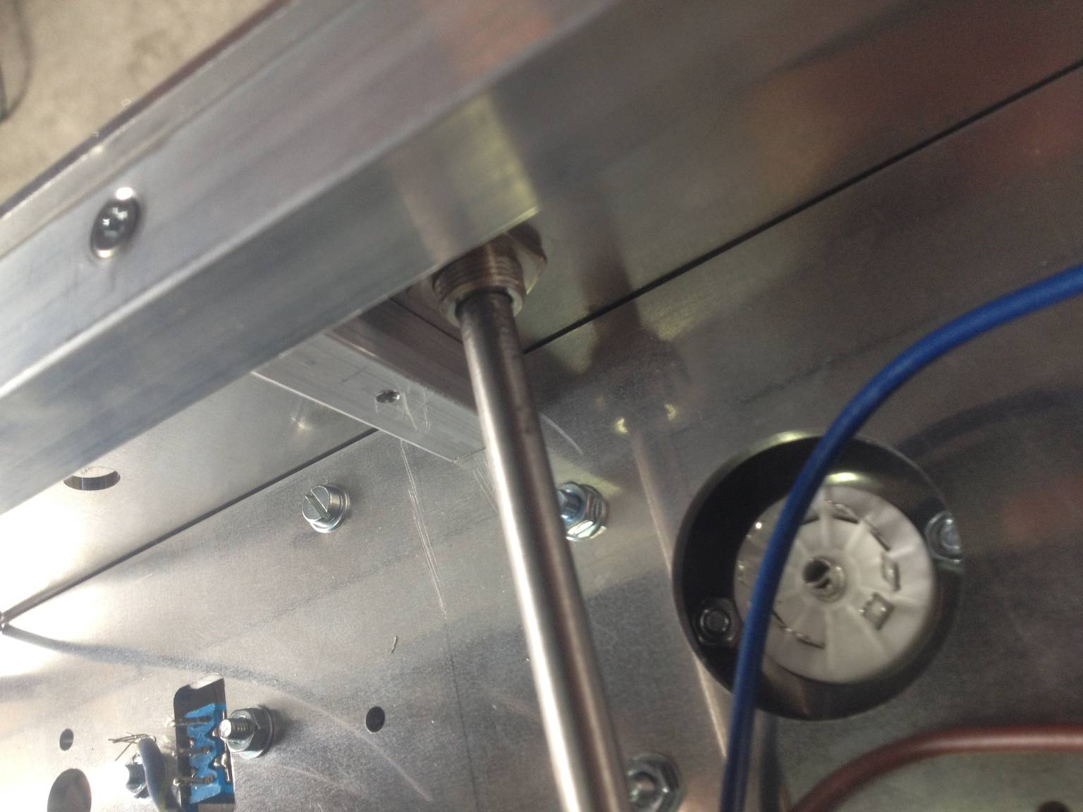

Eventjes weer de mechanische werkplaats in. Het frontpaneel zit alleen met schroeven aan de zijkant vast, beetje smokkelen, zit nu een extra bevestigingspunt achter de volumeknop (zodat je de schroef niet ziet). Dit om te voorkomen dat het frontpaneel kan gaan 'wapperen'.
As van de volumepotmeter en het lager even gemonteerd, ook prettig als dit blijkt te passen.

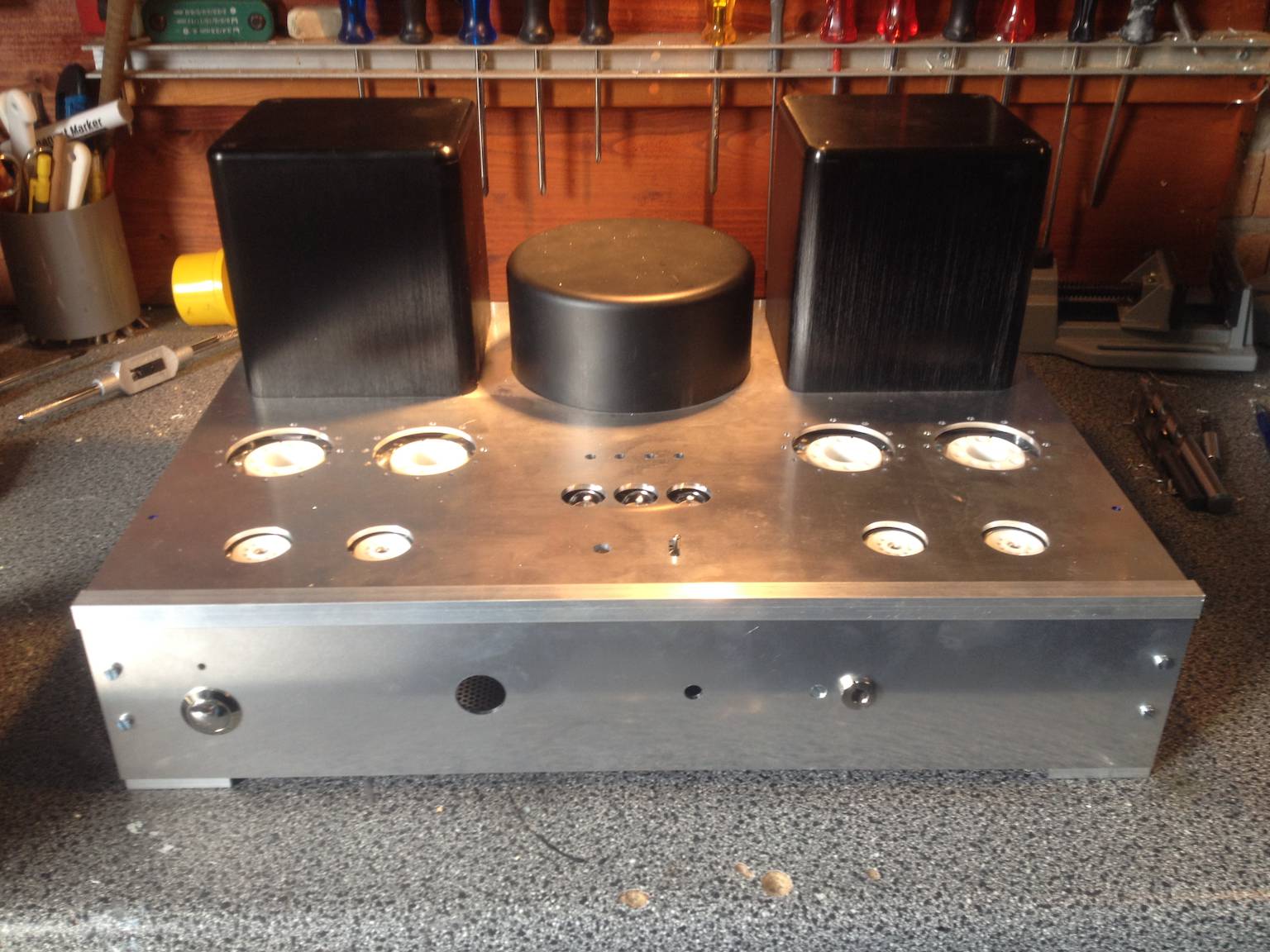

Gaten voor het frontpaneel geboord/getapt, ziet er zo uit, met het 4e oog :goedzo: erin. Heb mooie rvs schroeven gekocht, worden straks gebruikt om het frontje vast te zetten.
Volgende stap, ding moet helemaal uit elkaar, ik moet wat gaten aan de binnenkant boren/tappen, die gaten kan ik nu aftekenen. Wordt weer vervolgd...
