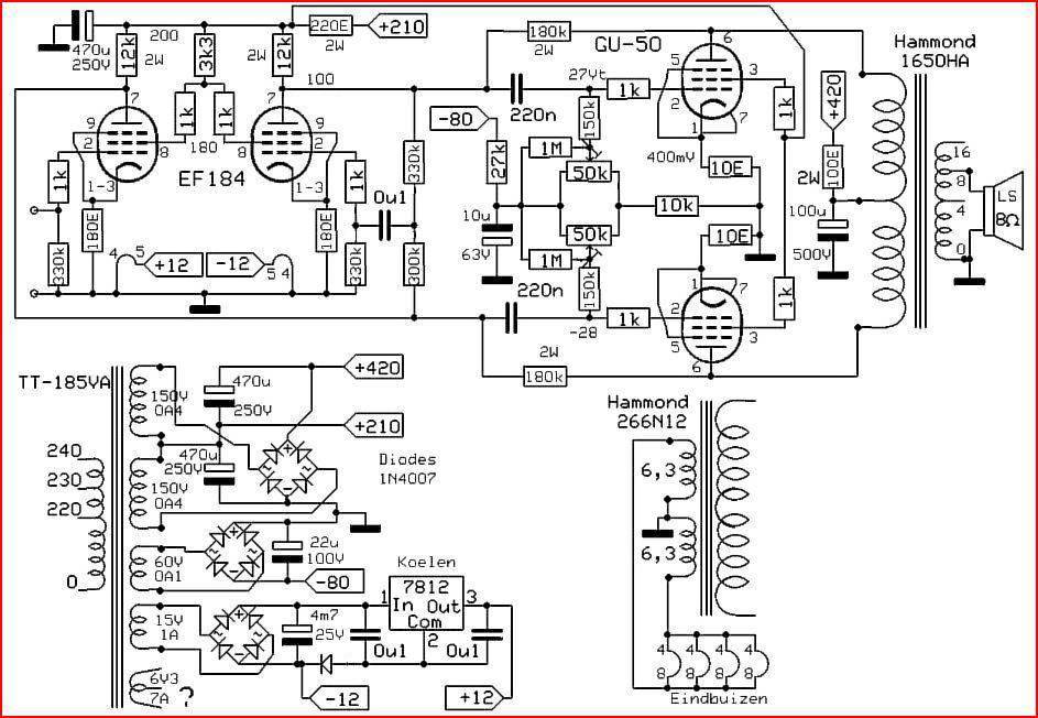

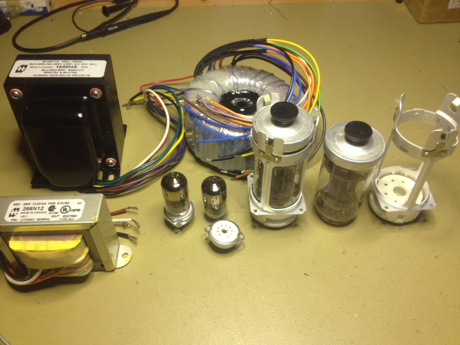

Als basis ga ik van de schema's uit zoals door forumlid Ah!buis zijn bedacht. Ik vraag me nog steeds af of het met de voeding goed gaat zo, we zullen het gaan zien.
Schema zoals het uiteindelijk geworden is:

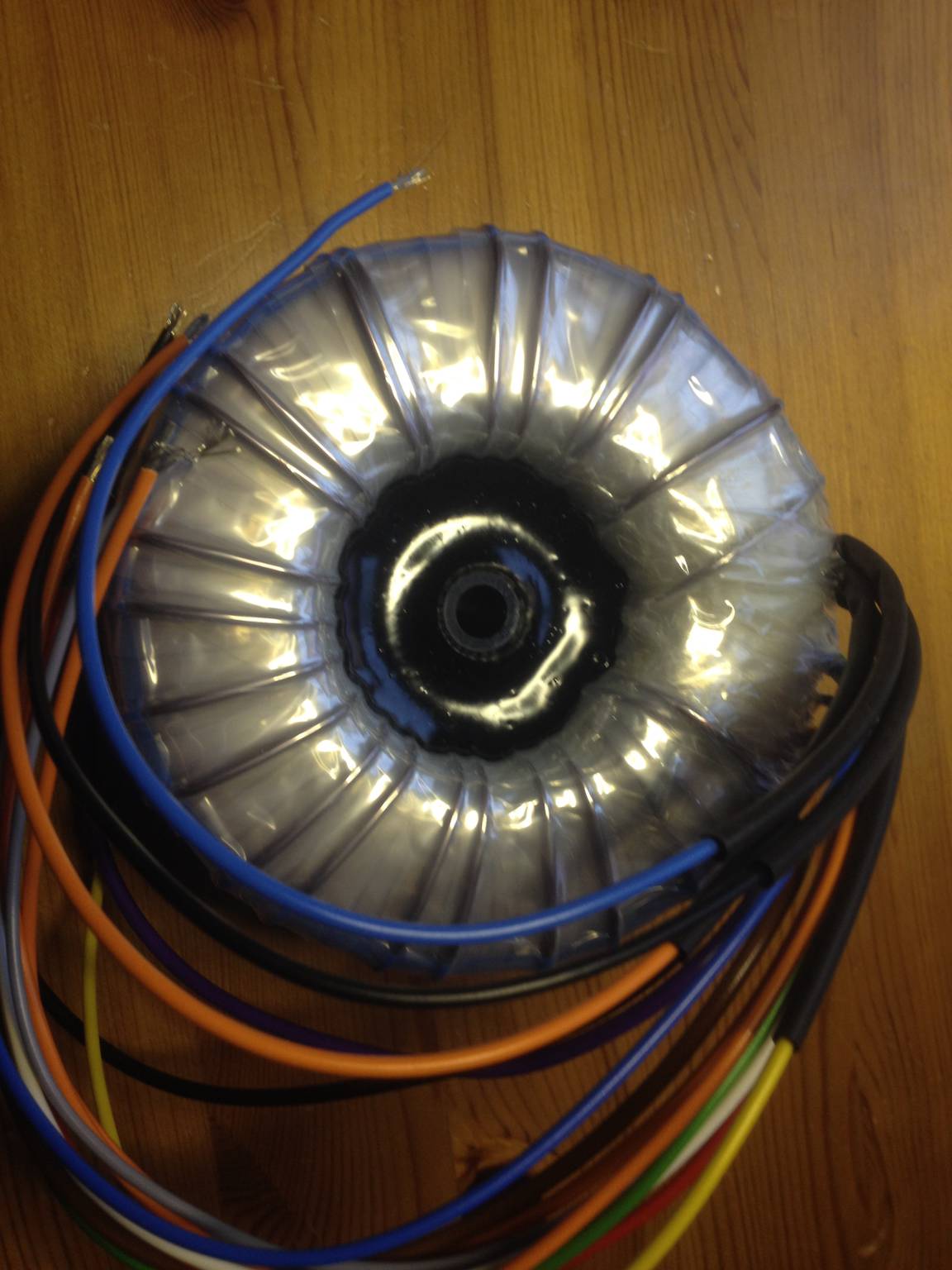

De hardware, voor de gloei van de GU50's ga ik een apart trafootje gebruiken. Ik wil nog even bekijken hoe ik dit in de uiteindelijke versie ga doen, het voorstel van Anne om bij te wikkelen op de ringkerntrafo om 2 x 6.3V in serie te kunnen zetten gaat niet omdat het een ingegoten type is.

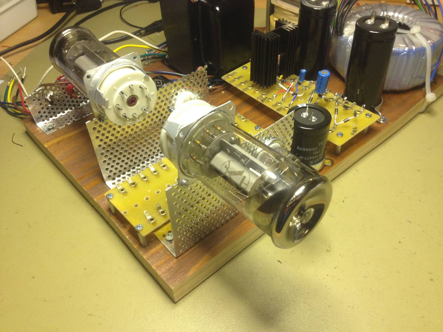

Eerste stap is een spijkerplankje, eens zien wat het doet :-({|=

Er ligt daar toch een ringkerntrafo :? .Of kan 't midden er niet uit ?

Nou, misschien met wat geweld.. Ziet er zo uit:
En op de onderkant zit zo'n rubberschijf gelijmd, die je er ook wel eens los bij krijgt, of koopt. Die onderkant is smeltlijm, dus dat zou met verwarmen wel los kunnen.
Ik laat het eerst even zo en probeer het met het losse trafootje. Omdat (lage) kostprijs een insteek was bij de start van dit geheel is het misschien later nog wel aardig dit te proberen, scheelt weer een trafootje.

Spijkerplankje. Die GU50 voeten met de korf eromheen zijn een drama .. dit is echt bedoelt voor ruggedized toepassingen. De buis gaat er al wat stroef in, en je krijgt 'm er haast niet meer uit. Heb de korf er maar afgezaagd voor dit experiment voor als ik nog eens een buisje wil wisselen, er zijn ook mooie voetjes te koop zonder korf, denk dat ik die maar ga gebruiken in het uiteindelijke model. Heb de buizen op de kant gemonteerd zodat ik er met solderen/meten goed bij kan.
Elco's zijn wat overrated trouwens, maar had ze nog liggen, het zijn 500V types. Volgende stap is de voeding aansluiten, en eerst maar eens de gloei. Krijg zo bezoek op de stoep, dus dat wordt een volgende keer :bakkie:

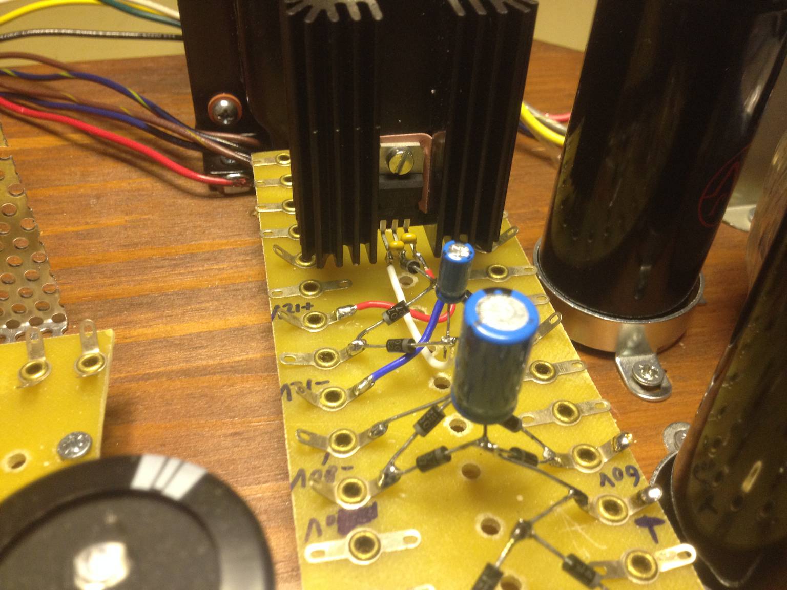

Berichten: 15172
Re: GU50 PP versterker
sevenup schreef:
Tagboard met koelblok is voor gloei spanning?

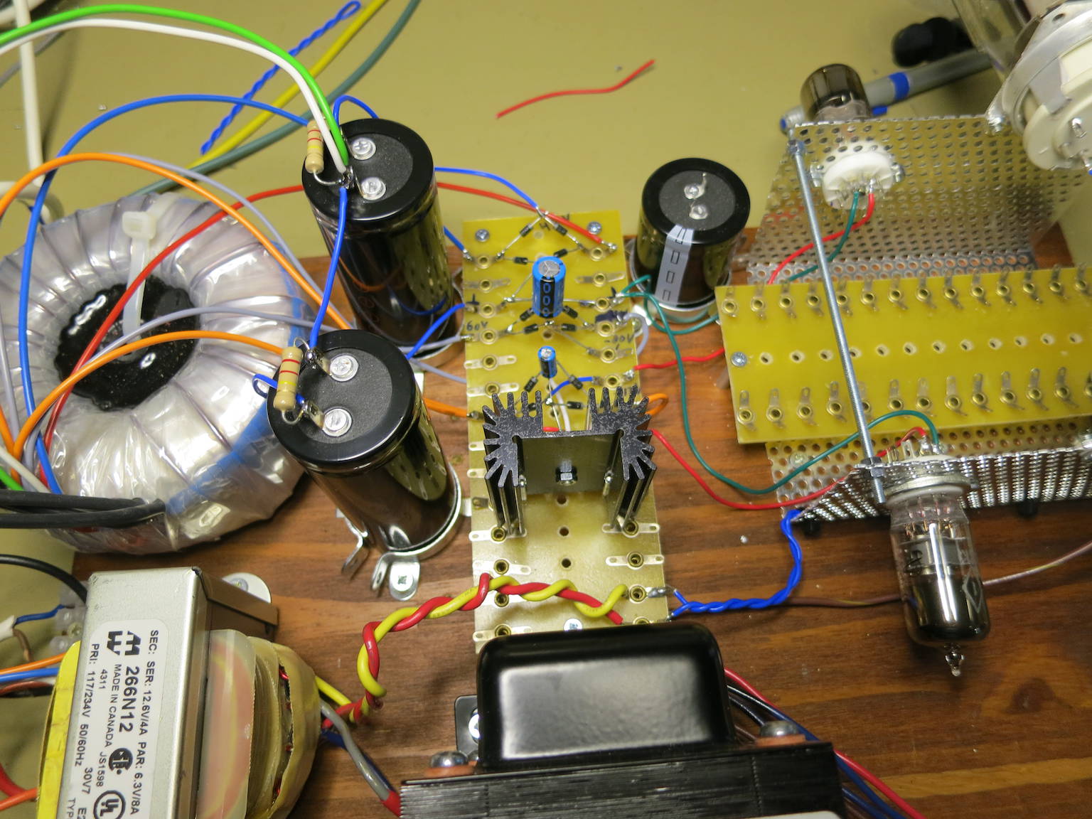

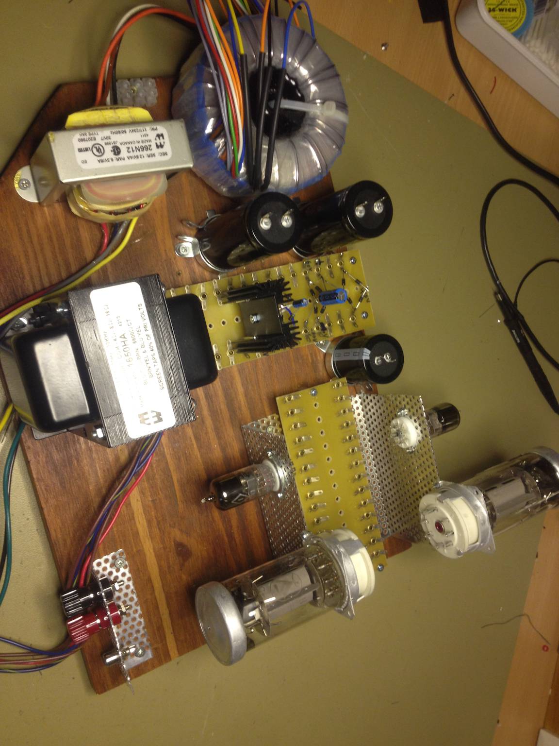

Yep, gloei voor de 6J9P's. Daarvoor zitten de gelijkrichters voor deze 12V en de hoogspanning. Losse trafootje naast de ringkern gaat de gloei van de GU50's voeden, AC.

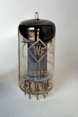

Een alternatief is een buis uit de ehemalige DDR, de SRS552N, wel wat duurder.
Zoiets dus:

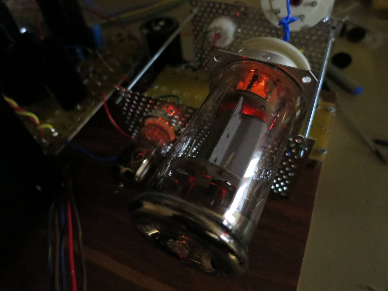

Ondertussen de voeding aangesloten, spanningen lijken op wat het moet zijn. Onbelast natuurlijk nog dus te hoog, elco's zijn in spanning wat overkill dus die moeten het kunnen hebben.
Gloei aangesloten, and there was light...
Barry2001 schreef:
Snelkookpan look is er af zo ja :mrgreen:
Een vraag: ik voed de GU50's met een apart trafootje. Daar zet ik 2 windingen van 6V in serie, is het raadzaam de middenaftakking (zoals je vaak ziet) via een C aan gnd te hangen?
Bij eindbuizen is er weinig kans op brom via de gloeidraad.Is wel beter ergens een verbinding te makn, fabriekanten schrijven meestal een max. voor de Rfk voor.Ik zou het midden, waar de twee 6V aan elkaar zitten, aarden.
