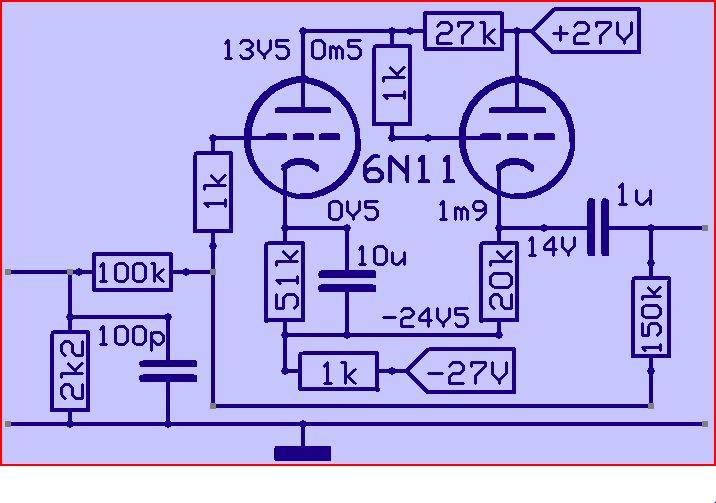

Dat X10D buizengeval doet 't dus niet erg goed (slecht ?).
Een voorstel om 't anders te proberen.
Wel onder voorbehoud,de eigenschappen van de 6N11 bij zo lage spanningen zijn niet goed uit de grafieken te halen.
Hier en daar wat te vewachten (hopelijk) spanningen bijgezet.
Ha Anne, dat heb je mooi gedaan ! :goeie: Ik heb nu sinds enkele dagen een setje ECC802S spelen, van koifarm. Dus je kan dat schema eventueel naar zulke buisjes aanpassen als je nog wilt. :D

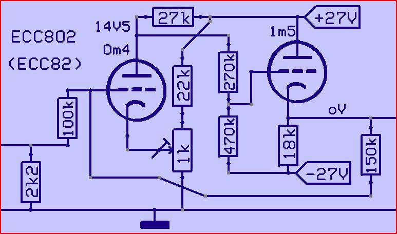

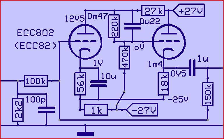

Die ECC802 is eigenlijk een ECC82 met meer zorg gemaakt.Mooi buisje maar bij lage spanning doet ie nog minder dan de 6N11.
Om de kathodevolger nog wat te laten doen ,een beetje verandert,krijg je wel weer een C meer :( .
Wegens de kleine steilheid hoeven de stopweerstanden nu niet.
Over de 51k weerstand heb ik 10µ gezet, 1µ zou al goed zijn maar deze heb je over van de X10D en die kan ook.

Mooi zo! En kan je spanning van die 802 niet verhogen dan, als dat beter is? :-/
Re: HK DAC Full Option : met Lampucera en Lampizator (X10-D)
Waar vandaan dan :? .Ga er van uit dat je de voeding voor de X10D hebt,moet er wel mee te doen zijn.
Nog even verder gekeken of er nog wat te verzinnen valt.Het zou zelfs helemaal zonder condensators kunnen denk ik.Moet wel op nul volt aan de uitgang afgeregeld.
Muug
Berichten: 1670
Locatie: East Flanders Fields
Bericht door Muug »
Hoe regel je dat af? Dat ding van 1k is dat een potmeter?
Tja, desnoods inderdaad een andere trafo, als dat beter is voor die lampjes. :-)
:wink: .

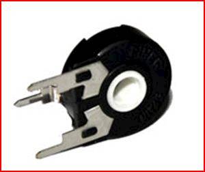

En dat "ding" is idd bijv.zoiets
Zou je niet eerst 's zien wat 't doet ( één kant bijv. kun je vergelijken) voordat met andere trafo+gelijkrichter+afvlakking te beginnen :-s .
