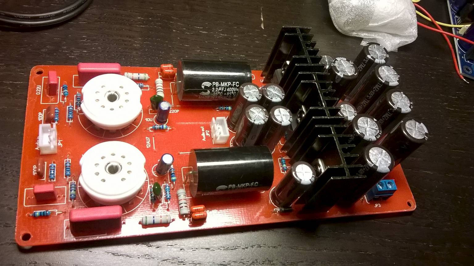

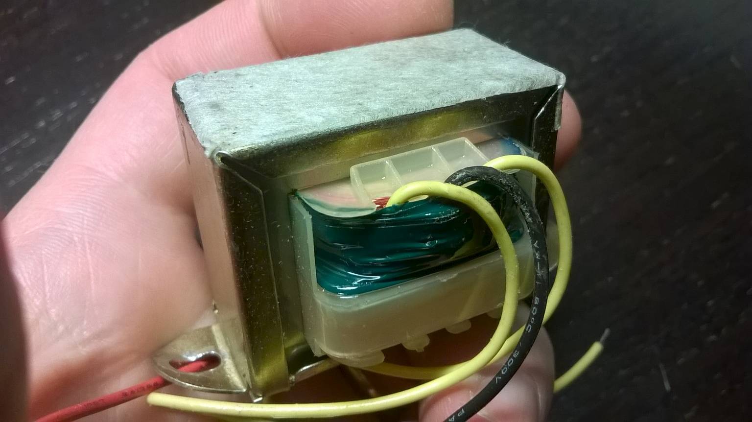

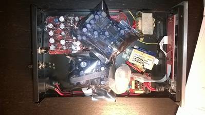

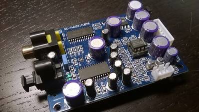

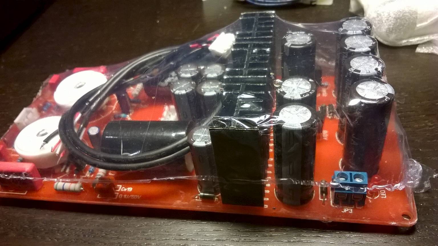

Zoals je zal zien aan de foto's is dit geen echt compleet ik-ontwerp-zelf-en-bouw-zelf-pakket. Mijn excuses daarvoor. Het is eerder een ik-steek-ineen-wat-een-ander-ontworpen-heeft-pakket. :lol: Een Ikea-pakket kortom. Ik ben daar goed in. :mrgreen: Dus gewoon alles monteren, aansluiten en inpluggen !

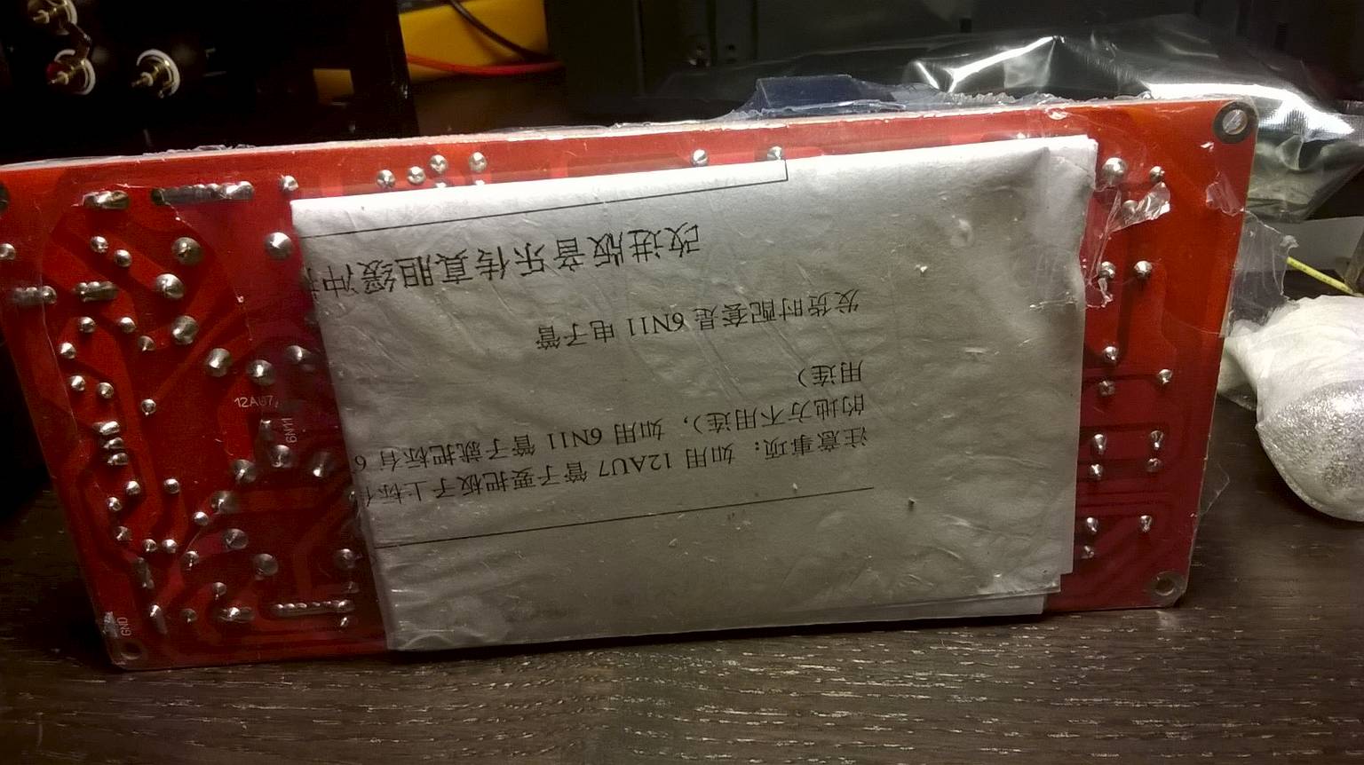

De handleiding is in het Sinees. Kan beetje probleem zijn. Google Translate werkt niet op papier. Maar, kijk eens aan, sinds een paar jaar heb ik een broer die een relatie heeft met een Spaanse die jaren in Sina gewoond en gewerkt heeft. Het mailtje met de foto's van de handleiding heb ik daarnet verzonden. Ik denk wel dat ze dat vertaald krijgt. Ik hou jullie op de hoogte.
Monteren zal nog niet voor de eerste paar weken zijn. In de Paasvakantie zijn we op reis, dus het zal eerder voor de 2de helft van april zijn.
En hier nu eindelijk de foto's !
(Ik zal ook later nog eens wat foto's online smijten van de verpakking en complete behuizing)
Bovenaanzicht van de behuizing gevuld met pakjes. Net Sinterklaas !
Een juweeltje !
Een juweeltje !
Nog een juweeltje !
Nog een juweeltje !
Mini !
Mini !

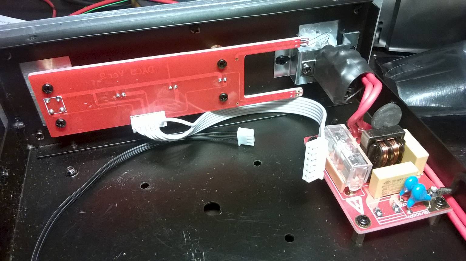

Het inschakel-pcbtje.
Net niet vacuum verpakt ! Sjonge toch.
Handleiding ééntalig Chinees !
Het ziet er gewoon gewéldig mooi uit.
Lief klein buisje. Hoe schattig !
Strakke voorkant. Vind ik wel knap.
Superstrak afgewerkt van binnen. Toppie !

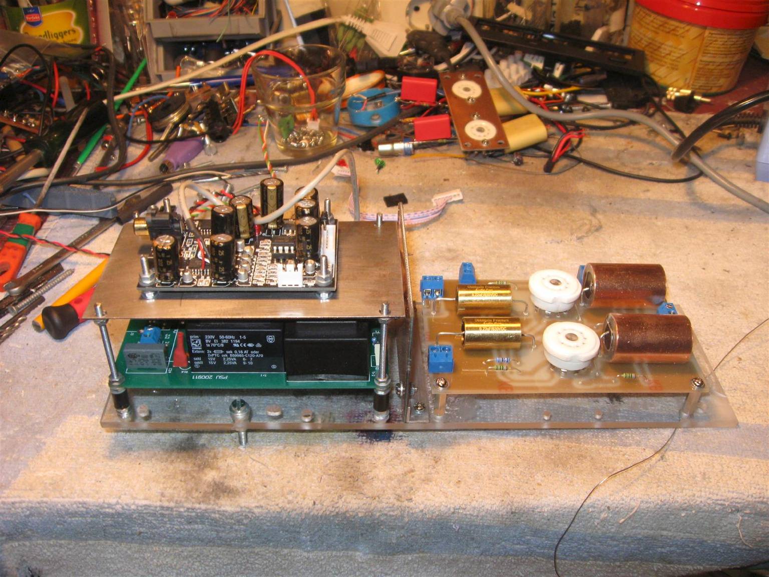

Inderdaad is een lampucera een getweakte HK dac met een buizentrap.
Deze dac lijkt me al ge-osconiseerd. Ik hoop dat die OSCONs echt zijn. :mrgreen:
Dit is dus een lampucera, voor een prijs waarvoor je de onderdelen los misschien maar net kan bijeensprokkelen. Het kastje is niet mijn smaak, ik maak liever iets zelf van hout. Zie ik het nu goed of zou er nog een USB ingang kunnen worden bijgezet?

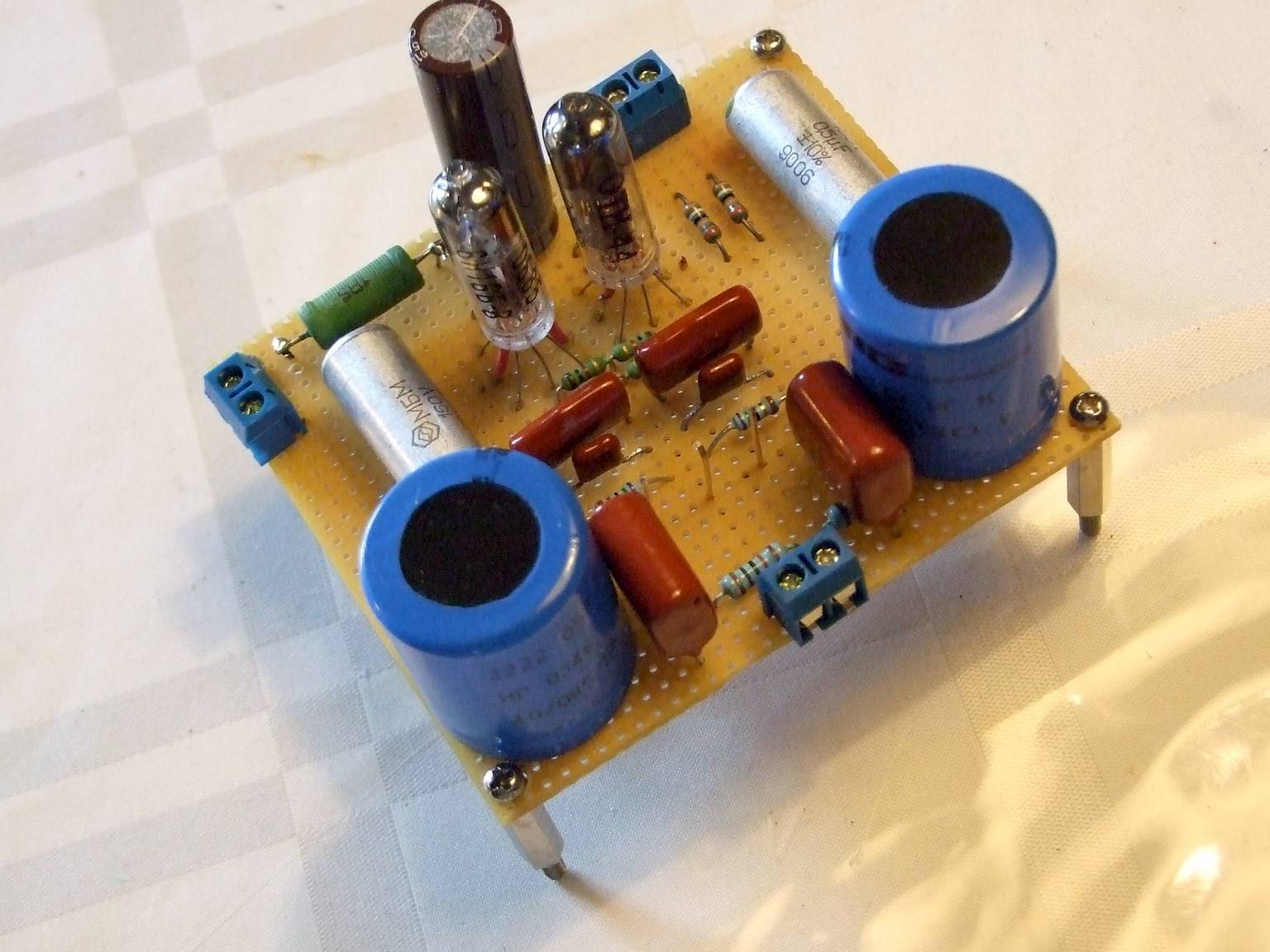

Ik sprokkel dus alles bij elkaar en bak zelf. Buizentrapje:
Lekker compact.
De dac moet nog wat oscons hebben, en er ligt een Pjotr voeding bij. Het meeste werk is het kastje.
Re: HK DAC Full Option : met Lampucera en Lampizator
Ik heb Elna's gebruikt, mag dat ook ? :mrgreen:
En hier ook een Pjotr voeding, met een buizentrap erachter. (6N1P.)

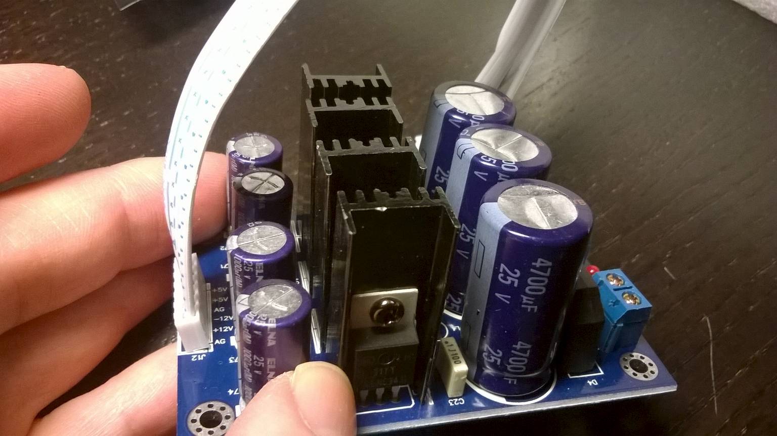

Zelf zou ik geen BC elco,s hebben gebruikt voor de voeding,mij te kil voor deze frisse buizen.

Ben ondertussen wat aan het kijken welk vlees ik in de kuip heb. :-s

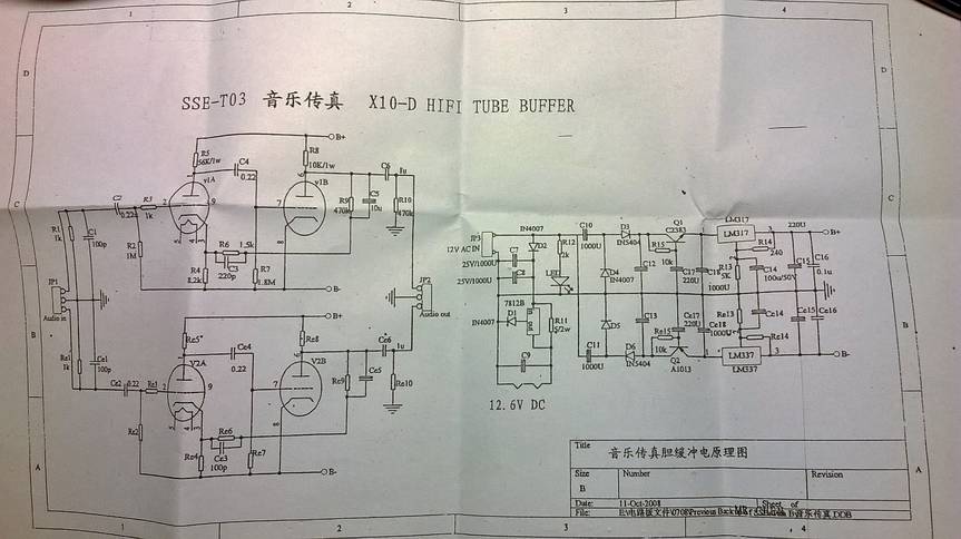

- De titel van het elektrisch schema van de "Lampizator" is X10-D Hifi Tube buffer. Het blijkt een chinese variant te zijn van de gekende Musical Fidelity X10-D, zij het met een aantal betere en beter gekoelde componenten. :-s Als dat niet leuk klinkt, kan ik altijd nog overwegen om zélf een lampizator-schema in elkaar te solderen. :D

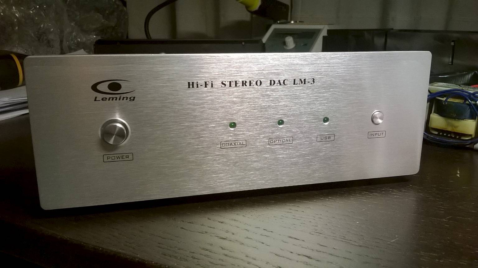

- De "doos" is van een Leming DAC3 LM-3 en gaat nogal krapjes worden. 8-[ Het originele moederbordje ervan is te zien op internet. De uitgangen achteraan komen logischerwijs ook niet echt geweldig overeen met die van de Lampucera. Iemand trouwens een idee hoeveel volt dat front-pcbtje mag hebben, zodat oa het ledje van de powerbutten kan branden?
- De "power regulator" heeft twee "ingangen" voor de stroom. Het ontgaat me voorlopig even waarvoor ze dienen.

Het gat is alleszins voorzien, jawel. De aanwezige gaten vloeken trouwens goed met de aansluitingen van het lampucera-bordje. Dat vraagt om zagen/boren.
Ondertussen ben ik ook dit te weten gekomen:
- "lampucera" is een pools woordgrapje van mr. Lampizator. Google maar eens op lampucera, je gaat een paar rare foto's van een bepaald type vrouwen vinden.
- Hier een link naar het volledige werkende apparaat : DAC LM-3. http://16982718.blog.hexun.com/63803102_d.html Je ziet meteen dat dit toestel wél mooi voorzien is van een usb-aansluiting.
Aha, ik dacht ook al, wat moet dat met 3 spanningsregelaars op een bordje met 2 kleine dubbeltriodes. 8-[
X10d is dacht ik beide triodes in serie achter elkaar als anodevolger, global feedback om de versterking terug te brengen naar ongeveer 1, beide triodes 'hangen' tussen een + en - 30v voeding B+.
Ik denk dat Lukasz gillend weg zou rennen.... :mrgreen: maar waarschijnlijk werkt het wel.
Zelf een lampizator in elkaar solderen is niet moeilijk, zie mijn printje, maar houd er wel rekening mee dat, als je een SRPP maakt zoals een 'standaard' lampizator, de output zelfs met een lage mu buis onbedaarlijk hard gaat zijn. Een 'gewone' kathodevolger, zoals ik hier ook had verwacht, werkt dan beter. De DAC chip zelf geeft al ongeveer 1.5v P/P aan de uitgang. Zelfs met een lage mu buis komt er dan al gauw meer dan 10 volt uit.
Ik zal vanavond alleszins een foto van het schema online plaatsen, maar het lijkt verdacht sterk op dit schema :
http://gc.digitw.com/KITs/X10D-GC-TubeB ... IN-SCH.jpg
en dat komt van deze pagina:
http://gc.digitw.com/new_page_24.htm
Je kan daarop Google Translate proberen, maar da's altijd een beetje lachen natuurlijk.
Met "feedback" bedoel je terugkoppeling wellicht? Voor zover ik weet is dat soms nodig maar soms ook overbodig,right? Heeft er trouwens iemand tijd en zin om effe goed het verschil tussen kathodevolger en anodevolger uit te leggen? Zowel technisch als qua fenomeen, voor- en nadelen en zo, dankuwel. Op Google vind ik niet meteen een uitleg.
Okay, de foto stond op m'n smartphone. :roll: Daarom nu al online. Lijkt mij inderdaad een "gewone" X10-D te zijn, ondanks de andere lay-out. Dat stond natuurlijk niet vermeld op Ebay. Anders had ik dat niet mee besteld. Nu ja, we zien wel.

Er staat bij dat ( :( ) schema geen buistype vermeld :?
Je liet een 6N1 zien zonder merk (achterkant?).Niet dat het hier veel uitmaakt maar de 6N1 van Svetlana is duidelijk anders dan de russische data aangeven.Misschien de oorzaak van een klankverschil.
"Vieze" schakeling :o .De min-voeding is het referencie-niveau voor de ingang en de plus-voeding voor de uitgang.
Kun je van twee kanten brol binnenkrijgen.De versterking is ong.2x maar onder 10Hz loopt 't op naar meer dan 100x (6dB/oktaaf),lukt wel niet over het geheel wegens de koppel-C's, wel mogelijk is intermodulatie geflodder.
Kathodevolger is wel iets bij voor te stellen,kathode volgt de ingang (min of meer,eerder min).
Anodevolger,wat er meestal mee bedoeld wordt (zal wel weer uit amerika komen,hebben wel meer rare benamingen zoals "current feedback" die er geen is),slaat nergens op.Anode volgt helemaal niet de ingang maar levert een omgekeerde versterkte versie van de ingang.
Een buis heeft drie toegangen,rooster,kathode en anode.Rooster kan geen uitgang zijn,geen stroom (normaal toch)
Kun je een van de aansluitingen als de nul (geaard) nemen waar tegenover de overgebleven twee veranderen.
6N11J is het buisje, weet ik van buiten. Is dat voldoende? Anders moet ik vanavond eens kijken of ik er een merk op vind.
(Dus de Annastasia is dan ook een anodevolger, gezien de geaarde kathode... )
Ah, een moment van inzicht : hetgeen je aan de aarding legt, kan geen kant meer uit, alles vloeit weg richting aarding, dus die kan niet meer volgen, 't is de ander die volgt. Kathode aarden = anode volgt. En omgekeerd. Nice. :goeie:
Had het erover omdat Democles ook nog 6N1 had liggen,als 't dezelfde zijn heeft verwisselen niet veel zin.
Anatasia is de versterker,die uitdrukkingen slaan op de schakelwijze van één versterkertrap.
Kathode aarden = anode volgt :o ,m'n neus :lol: .De anode volgt dan helemaal niet,gaat zelfs de andere kant uit (tegenfase)
Wel, dat bedoelde ik eigenlijk, ik gebruikte wat te weinig woorden. :D
Idem hier, ik bedoel niet dat de anode de kathode volgt, neen, ik bedoelde dat de kathode dus niks kan "doen" omdat ze aan de aarde hangt en dat het dus de anode is die moet "werken". :D
Let er wel even op dat de gloeistroom van de 6N1P een stuk hoger is dan die van een 6N11
(600 mA, terwijl een 6N11 het met iets meer dan 300 mA doet.)
thanks, had ik ook net ontdekt.
Neen, ik ga gewoon eerst alles monteren, dan zien of er een ander buisje in mag.

Zo'n groot verschil IS belangrijk :sure:
De 6N11 ken ik niet,schijnt ongeveer de 6N23 te zijn :o
Op de foto zie ik 6N1 met iets onduidelijks erachter,dacht een of ander russisch teken,kan ook best nog een 1 zijn :?
Hoe dan ook,liever een 6N11 (23) ,minder gloeistroom=minder brom.
