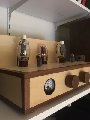

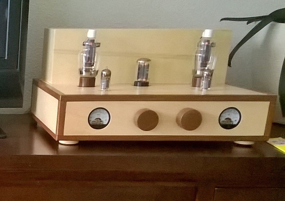

Beetje verkleind op de telefoon, ik zal ook nog een foto met een echte camera maken.
Berichten: 15173
Re: 807 Single ended - we gaan verder
Hij is mooi Robert! Kun je zo die in je avatar voor vervangen :D
Snap alleen de relatie tussen geaarde onderplaat en het getik niet. Komt die plaat mechanisch gezien ergens dicht bij een voeding dan oid?

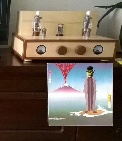

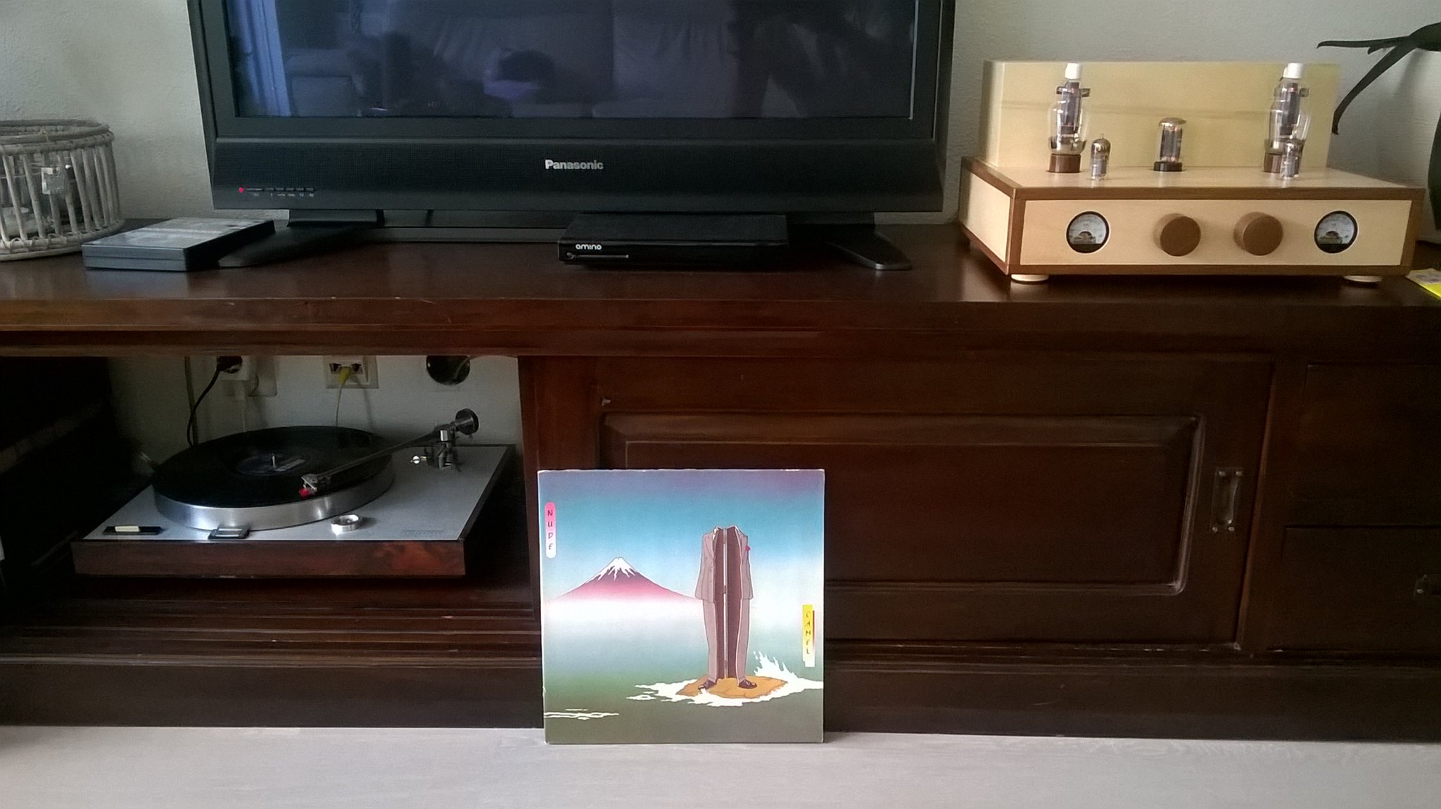

Nog even een andere foto.
Ook nog maar een (aangepast) plaatje :D
Verklaart gelijk 't tikken :lol:

Ja, jij had een eruptie in jouw versterker zag ik.
Berichten: 12407
Die plaat van Camel kabbelt een beetje voort. Zit geen eruptie in...... :hide:
In België zou dat wel anders gaan, hier schieten ze een kemel waar jullie een bok gebruiken.
En voor uitbarstingen moet je bij Kappa zijn, die heeft er ook een geschoten :shock:

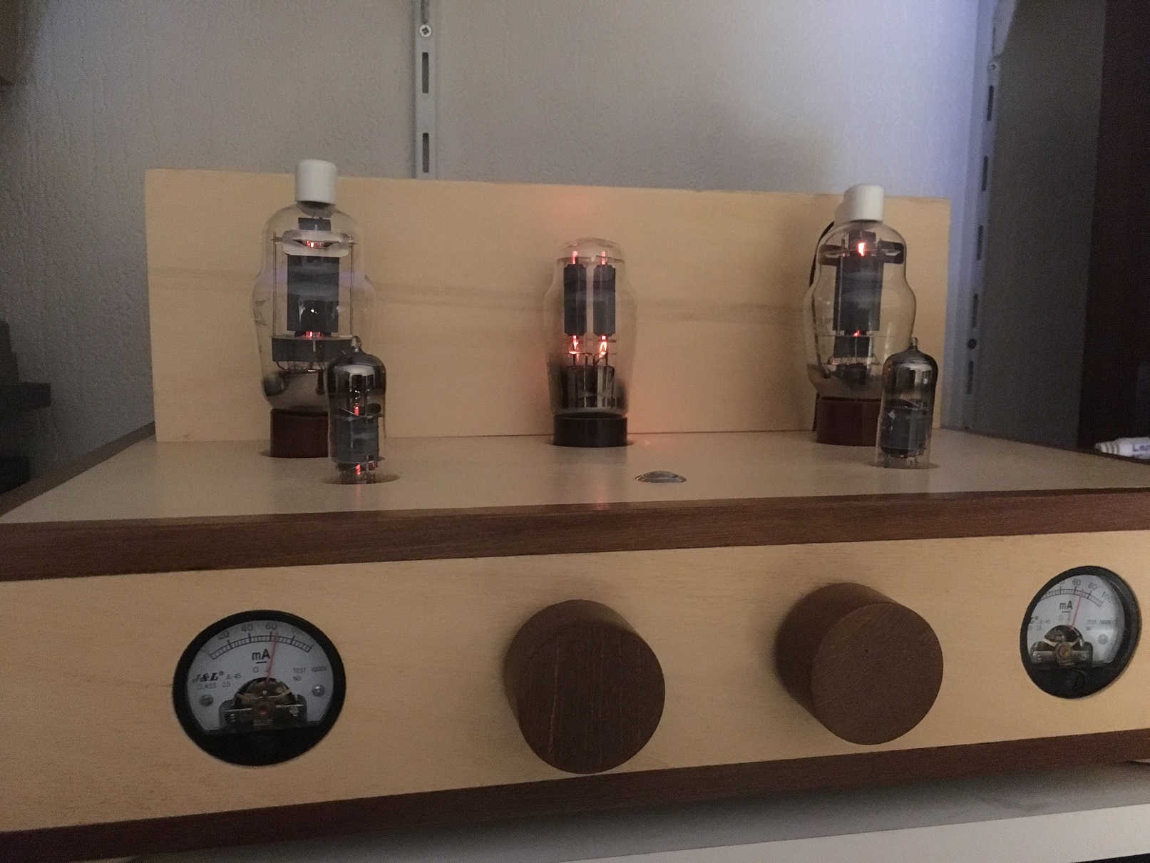

Zo, voor de luisterdag toch nog maar even de aan/uit print en het drukknopje ingebouwd. Het geknetter in de versterker lijkt te zijn veroorzaakt door een slechte verbinding op één van de smoorspoelen. Die was zojuist helemaal los. Oude spoel, oude soldering, nu weer netjes vastgezet.
Ik maak morgen op de luisterdag wel even een plaatje.

Uiteindelijk vanavond de GZ32 maar eens in de 807SE geprikt. De versterker had even wat aandacht nodig in verband met een kraakje. Dat bleek een slechte soldeerverbinding te zijn. :sure:
De GZ32 doet het hier prima. Buizen stellen zich netjes in, of in elk geval hetzelfde als met de GZ34.
Het staat wel leuker, maar ik moet de sparing nog iets groter maken. De buis staat nu ietsje scheef.
