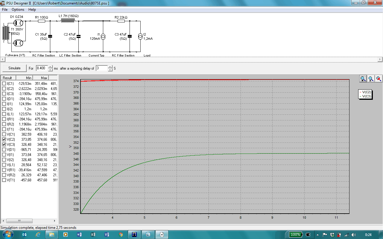

Op basis van de transformatoren die ik in huis heb, ben ik eens wat gaan rekenen en simuleren met Duncans PSU designer.

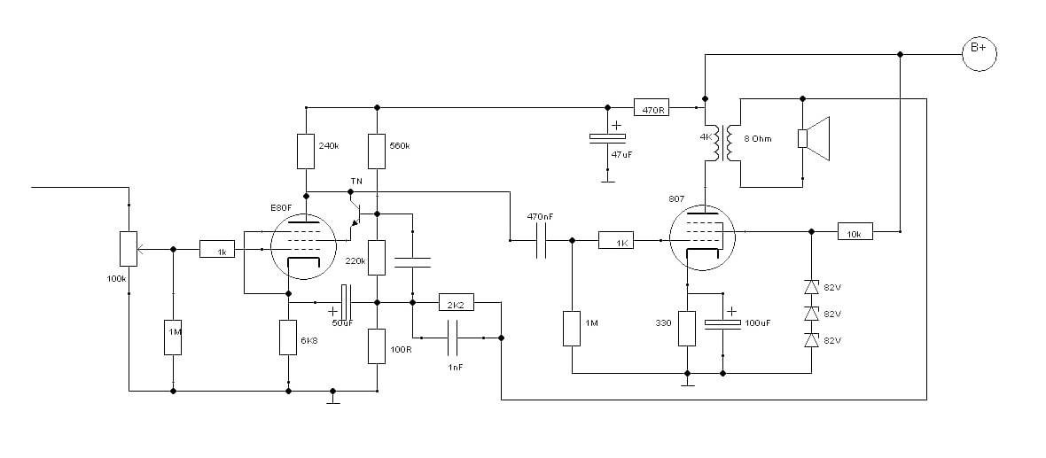

Het schema van de versterker heb ik dus afgekeken van het ontwerp van Anne.
Ik had geen Tetrode symbooltje, dus heb ik maar een penthode getekend....
Mijn eerste stapjes met de software van DuncanAmps:
De weerstand in de voedingslijn naar de stuurtrap moet nog wat zorgvuldiger gekozen worden.
Mijn voedingstransformator is een Löwe NTR17 met een hoogspanningswikkeling met center tap. De hoogspanningswikkeling heeft 400-350-0-350-400VAC aansluitingen. Ik ga nu even uit van de 350V taps, ook in verband met mijn UGT die maar 4kOhm is.

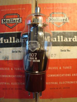

Leuk, ga dit volgen. Is toch met de anode bovenop, die 807?
Re: 807 Single ended - de eerste stapjes
Zo te zien wel, ja :
Stoere buisjes, heb je ouwe productie, of nieuwe Chinezen, Robert ?

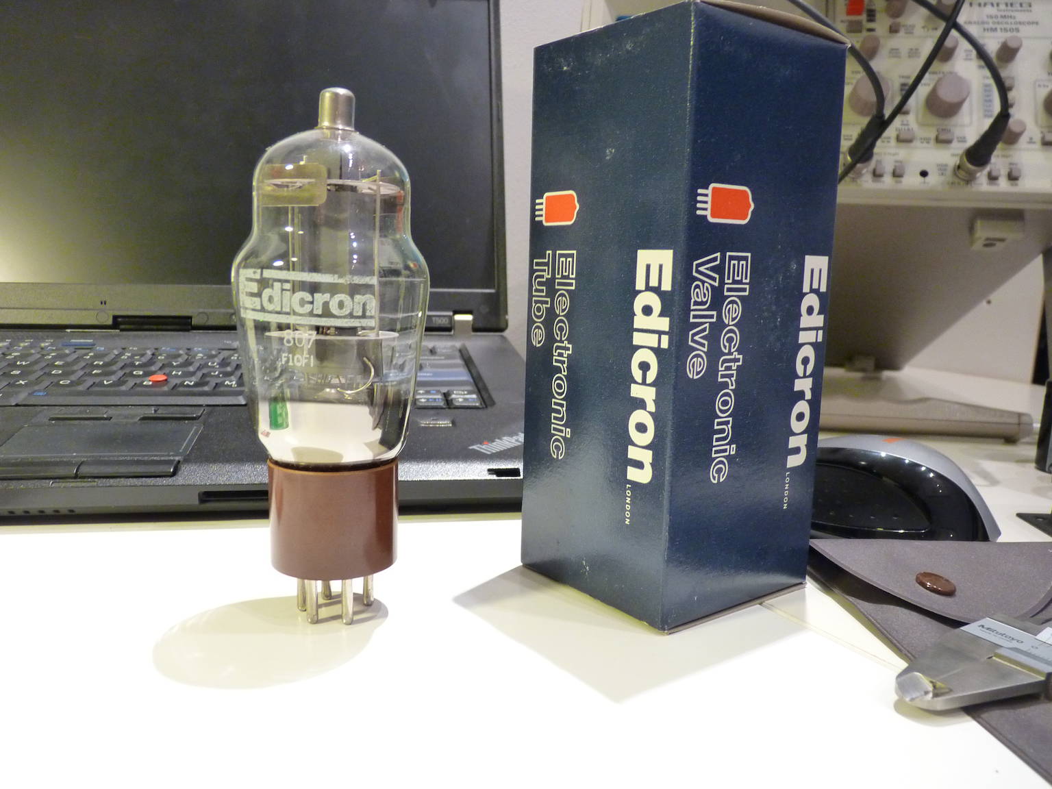

Ik heb een paar hele mooie van Edicron. Fotootje komt nog.
Ze zitten (als) nieuw in de doos en ze zijn grooooot.
Ik heb nu een GZ34 als gelijkrichtbuis, maar die valt eigenlijk een beetje in het niet tussen die twee reuzen. Misschien ga ik naar de 5U4G, die heb ik ook nog liggen. Ik moet dan alleen een inschakelvertraging erbij maken.
Als iemand nog een voordelige GZ37 / CV378 heeft liggen houd ik me aanbevolen, maar die krengen zijn zo duur geworden...
Berichten: 15170
Heb nog inschakelvertraging printjes liggen, als je die nog zoekt.. 5 3/4 "zie ik in de datasheet net, ruim 14 cm lengte incl voet/pin dat wel, cm of 5-6 doorsnede. Dat smoelt wel ja :D
Er moet dus bij 1,1mA zoveel verlies zijn dat je op 350V uitkomt.En vergeet de massa verbinding niet bij de LS ! :o

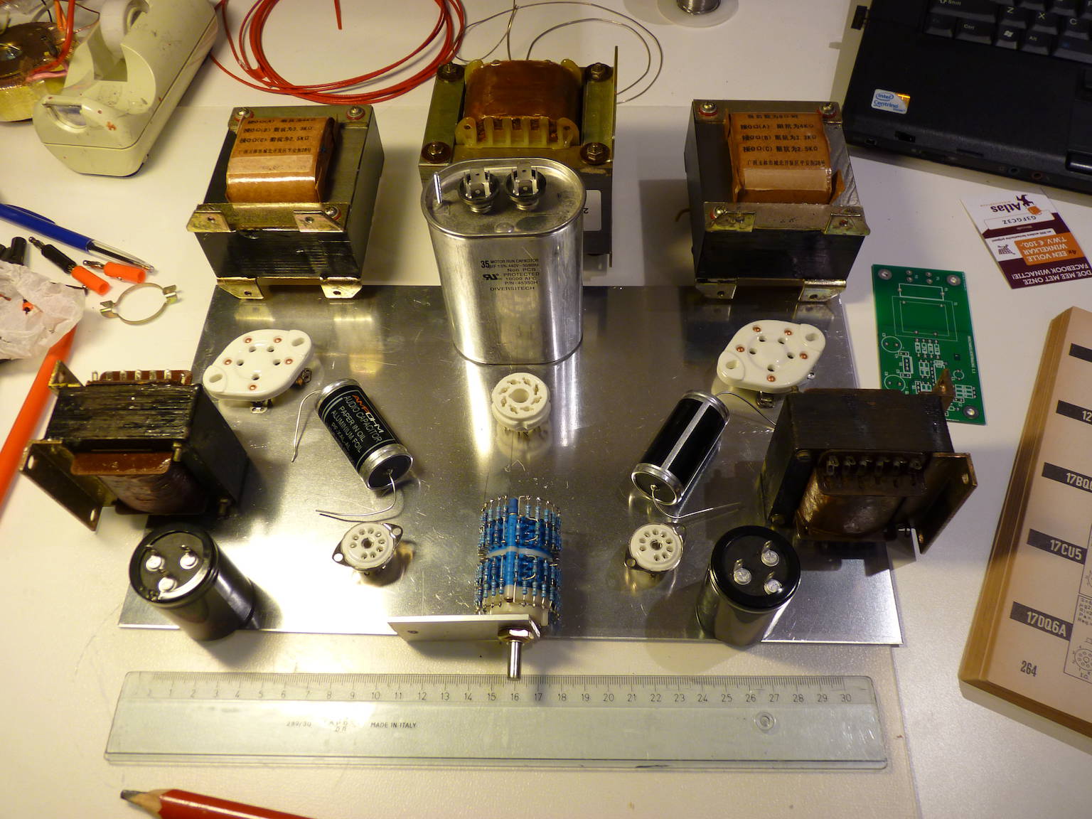

Ik ga eerst een proef op een plankje bouwen, Ik heb geen goed beeld wat er uit mijn voedingstrafo gaat komen.

De buis....
Beetje passen en meten. De koppel condensatoren zijn nogal groot. Misschien ook nog even een asymmetrische opstelling proberen.
Ik vrees dat dat alu plaatje niet groot genoeg gaat zijn... :lol:
Als je het mij vraagt zou ik de eindbuizen en de smoorspoelen van plaats laten wisselen, of het moet je bedoeling zijn dat de laatste uit het zicht komt.
in dat geval heb ik niks gezegd... :-#
Persoonlijk vind ik altijd een symmetrische opstelling het mooiste om te zien.
RobertD
Berichten: 4408
Locatie: Alphen a.d. Rijn
Bericht door RobertD »
Ik denk erover om alleen de buizen/buisvoeten op dat plaatje te maken. Dat is ook makkelijk met een proefopstelling.
De smoorspoelen gaan onderdeks de eindbuizen uiteraard bovenop.
Het aluminium plaatje wil ik later inbouwen in een geheel houten behuizing, een beetje à la DHTRob.
Symmetrisch is inderdaad het mooist, maar asymmetrisch is iets makkelijker bromvrij te krijgen.
Ik heb echter al een aantal asymmetrische versterkers gebouwd, dus symmetrisch is wel weer eens een uitdaging.
Ik twijfel nog een beetje of ik de trafo's rechtop of liggend in het chassis ga plaatsen.
Nu je begint over dikke koppel C's even schema bekeken.Je hebt daar lekweerstanden de waarde 1M gegeven.Volgens datablad max. 500k en om niet op 't randje te zitten bijv. 390k.Dan is een koppel-C van 100n ruim groot genoeg, stuk kleiner dan 470n (ook zwaar overdreven bij 1M).
Berichten: 15170
Die weerstand zal ik wel verkleinen, meestal gebruik ik 470k. De koppel c's wil ik wel graag erin houden, want die klinken gewoon heel goed.
De trafo's komen inderdaad uit China.
