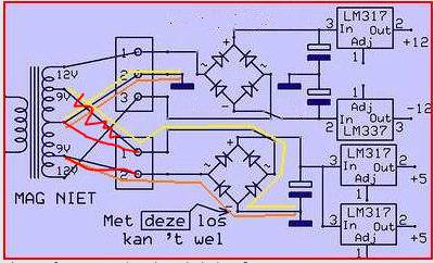

Wit en zwart heb ik omgewisseld, ik meet nu op de elco's van het 12v-circuit 24.8 en 24.9 volt. En ter hoogte van de witte stroomkabel heb ik nu effectief het 0-5-12-0-5-12 aanbod.
Er zijn nu twee conclusies mogelijk denk ik:
- ofwel was de oorspronkelijke trafo kapot
- ofwel heb ik die verkeerd aangesloten (is het meest waarschijnlijke dus, vrees ik) #-o
Efkes gaan aansluiten zie. Ik ben benieuwd. Wat ne mens allemaal niet doet om te horen dat opamps slechter zijn dan buizen... :oops: :mrgreen: Kijk eens aan, er komt muziek uit, en zowel uit de opamp als uit de buizen. Dat hebben jullie weer goed aangepakt! :goedzo: Misschien kom ik dan toch wel eens afgezakt naar Breda, met dit schoendoosdeksel...
Edit : extra vraagske : wat doe ik dan met die geel-groen gestreepte scheidingsdraad? En met de bruine en de huidskleurige draad? Los laten hangen?
Re: HK DAC Full Option : met Lampucera en Lampizator
Bruine en rose draad goed isoleren,zit netspanning op :shock:
De geel/groene zit aan een scherm tussen de net- en laagspannings-wikkelingen.Aan massa leggen (bijv.chassis).

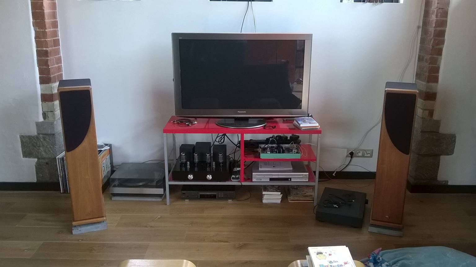

Fotootje van de set. De Chinabox staat rechts onder de tv, op de plaats van de tuner die op de grond gesukkeld is.

de hitte van die eerste voedingstrafo zit me nog steeds hoog. Ik geloof niet dat ik dat ding verkeerd heb aangesloten. Er waren nl véél minder draden dan bij die nieuwe ringkerntrafo. :mrgreen: Zit ik mij nu af te vragen of die eerste trafo misschien een 110v-exemplaar was? Wat gebeurt er als je een 110V-trafo aansluit op een 230Vac-netwerk?
Berichten: 15172
Re: HK DAC Full Option : met Lampucera en Lampizator (X10-D)
Dan wordt secundair de spanning een keer zo hoog.
PS een beroerdere plek voor een platenspeler (foto) is denk ik niet te vinden in een huis =;
ik weet het, microfonie en zo :D Ander audiomeubel is toevallig gisteren besteld, massieve houten planken van 3cm dik. Hoewel het uiteindelijk toch min of meer hetzelfde blijft : een laag breed, open meubel waar bovenop de tv en de platendraaier komen. De rest eronder. Tja, ik kan de platendraaier moeilijk in de keuken gaan zetten eh :wink:
Langs deze wegen ging de sluiting van de trafo door verkeerd aansluiten :o
Dat lijkt me inderdaad niet erg gezond voor een trafo, om zo aangesloten te worden... :roll:
Je zou zomaar eens gelijk kunnen hebben, Anne.

Maar hoe had die oorspr. Trafo dan wél aangesloten moeten worden????
Dat hangt ervan af of de verschillende secundaire wikkelingen wel of niet met elkaar verbonden zijn / waren.
D'r staat nergens in het topic een duidelijke foto van die trafo, wel allemaal halve, zijkant en van een afstand. :(
Moeilijk om zo conclusie's te trekken.
Bij de originele ebay ad staat trouwens een heel andere trafo, (en voeding) afgebeeld...
Als je 't mij vraagt NIET :lol:

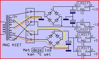

Berichten: 8108
Je hebt nu wel 18V op je 5V circuit staan.
Dit lijkt me beter
Ik kijk dan even niet naar de foute aansluiting die hier wordt aangegeven maar naar de originele tekening.

Bericht door Muug »
Met de nieuwe trafo staat er 10v op dat circuit . ;-)
