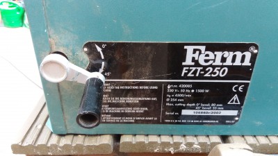

Graag het artikelnummer van de zaagtafel a.u.b.!
http://service.ferm.com/nl_service/waar ... ikelnummer
720085 is één van de varianten. Geeft geen resultaten.
Berichten: 17579
Re: Welke zaagtafel gebruiken de zelfbouwers??
Het onderdeelnummer is 407870 als ik het goed heb.
Er zijn er inderdaad een stuk of 3 verschillende uitvoering van die zaagtafel gemaakt.

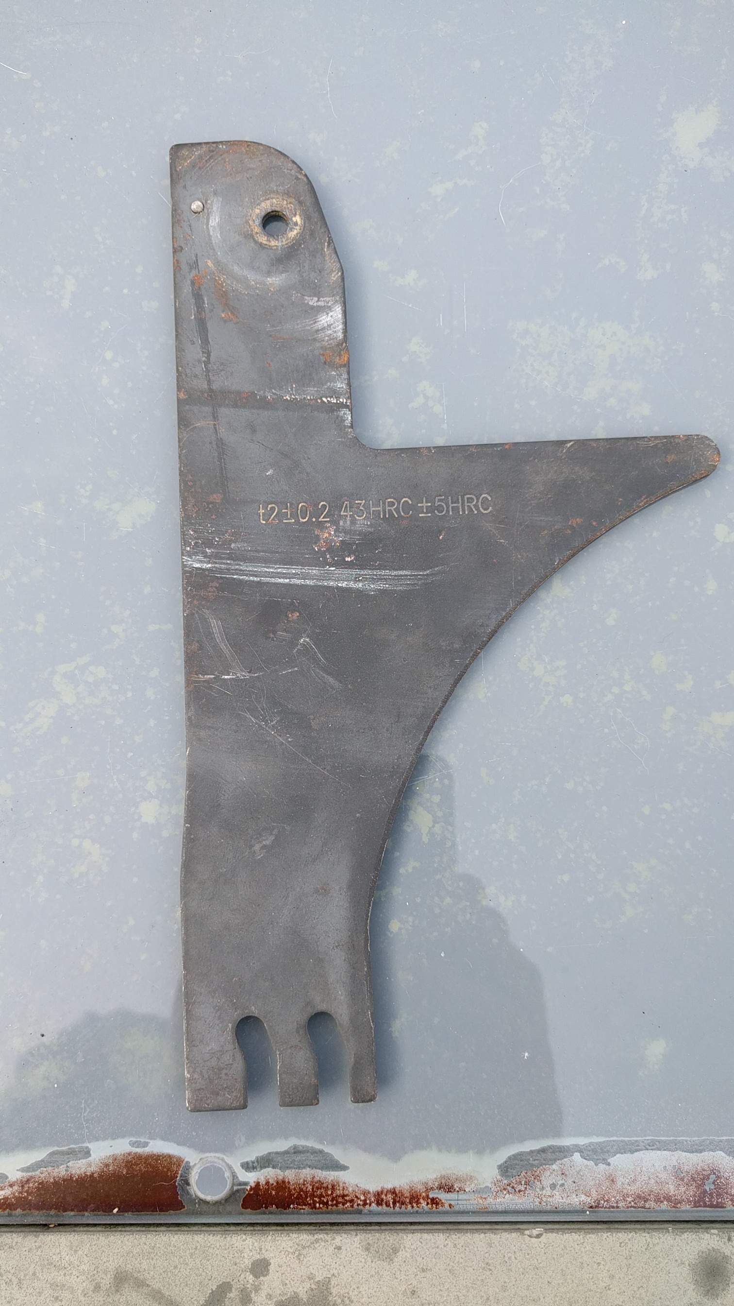

Ik heb de E.
Daar zit deze in:

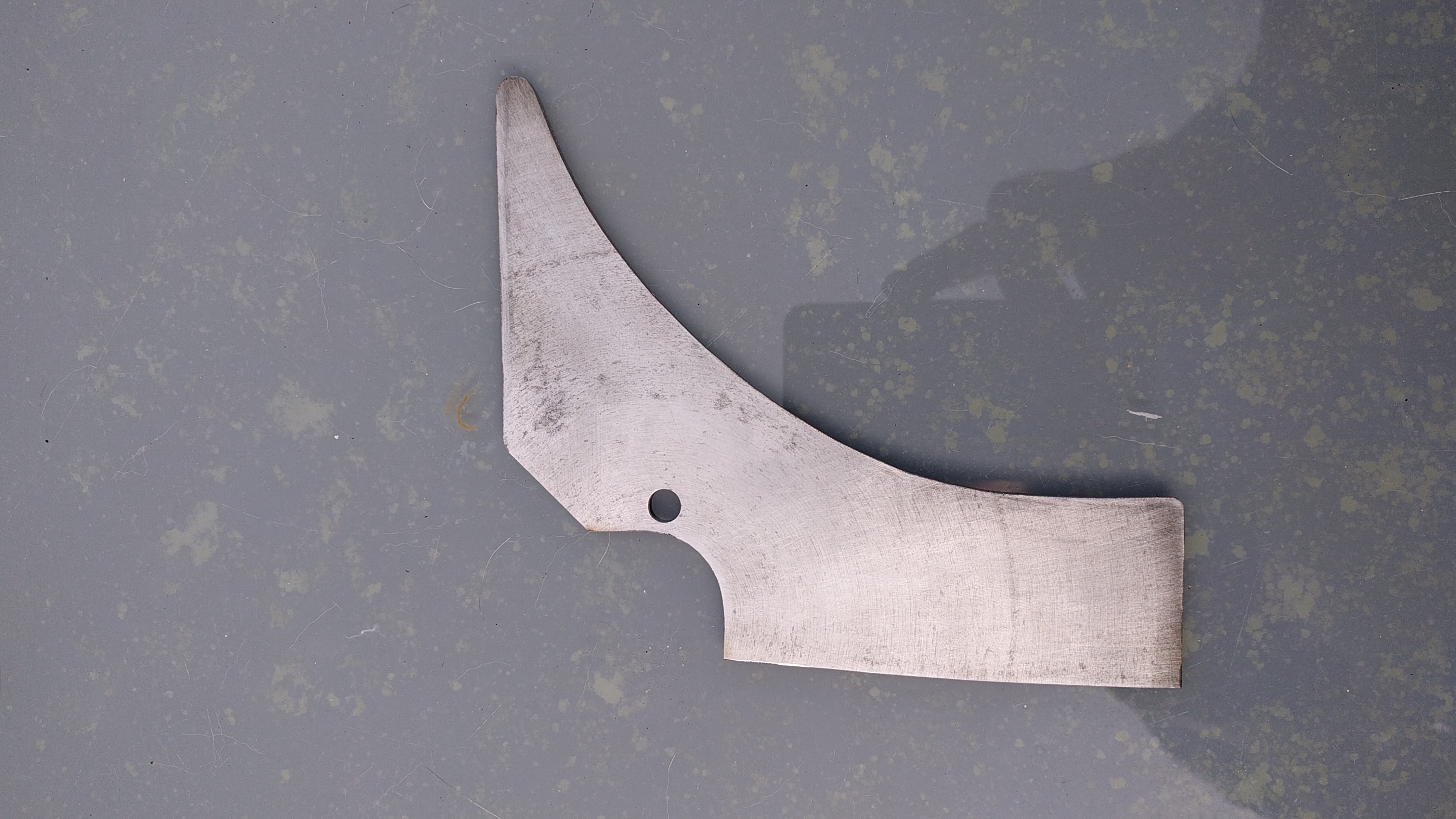

Dit heb ik kunnen fabrieken van een oud zaagblad waarvan de tanden zelfs gescheurd waren:
Kromming is gelijk maar de boortjes die ik voorhanden heb zijn voor uitboren gebruikt en hebben alleen de tip nog scherp.

Een spouwmes moet net zo dik zijn als de tanden van het zaagblad. Een spouwmes genaakt van een zaagblad is dan te dun omdat de tanden breder zijn dan het blad.

Ik heb de E.
Daar zit deze in:
Dank voor je hulp. het onderste gedeelte met de 2 sleuven lijkt sprekend op die van mij.
Een spouwmes moet net zo dik zijn als de tanden van het zaagblad. Een spouwmes gemaakt van een zaagblad is dan te dun omdat de tanden breder zijn dan het blad.
De dikte van het stuk restant is 2.5 mm. de tanden van de zaagbladen meten 3.0 mm.
Wat ik ook kan doen is een stukje staalplaat laten knippen, en dit zelf verder afwerken.

Spouwmes moet iets dikker zijn dan het blad en iets dunner dan de tandbreedte.
Kom je in jouw geval uit op 2,75mm
Het originele spouwmes is zelfs nog dunner dan het blad ik verzaagd heb.

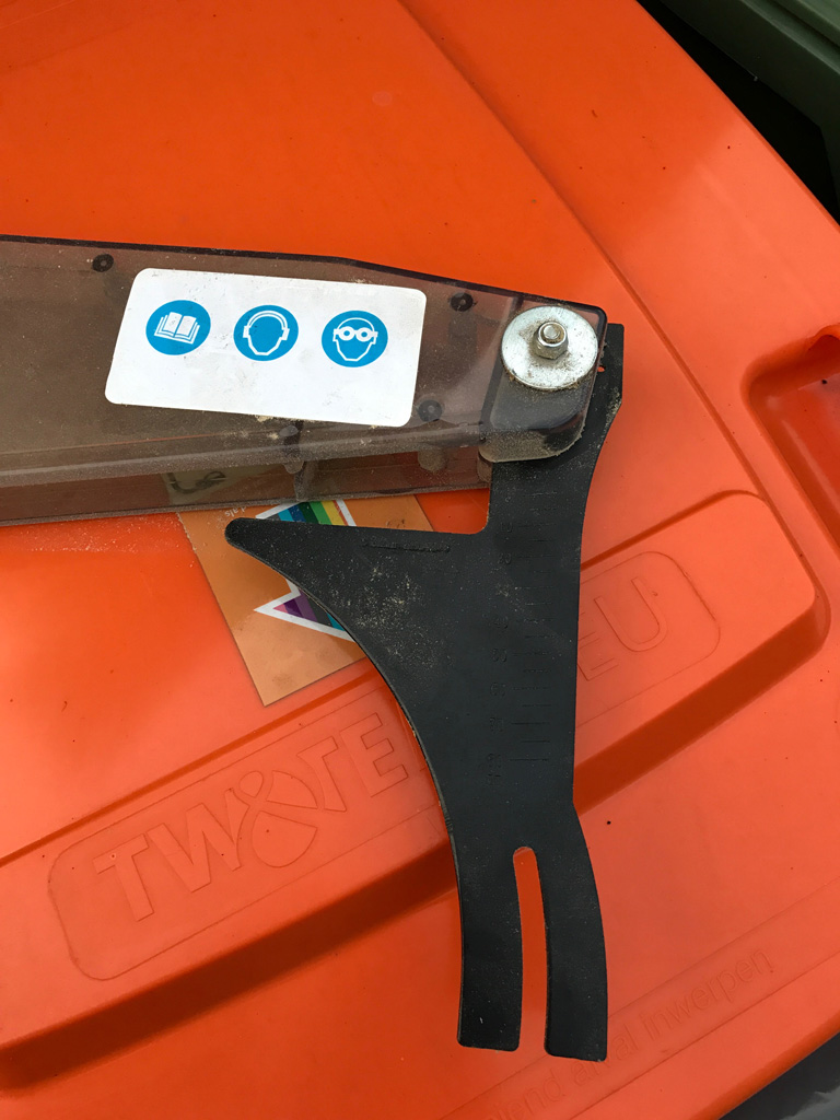

Dit is zoals het origineel er bij mij uit ziet.
Mijn vader heeft er een andere op gemaakt die wat steviger is en waar die maffe kap niet aan zit. Kan er nu zo niet bij hij staat nu een beetje vast onder de werkbank i.v.m. aanschaf andere machines.
Tikje verwarrend. :think:
Mijn logica zegt dat ik 3.0 mm nodig heb.
Mogelijk word het verschil in dikte verklaard doordat de tanden van het originele zaagblad minder dik zijn.

3mm lijkt mij ook de juiste dikte.
Zo te zien is het originele spouwmes niet meer te vinden,dus zelf maken lijkt me de beste optie.
