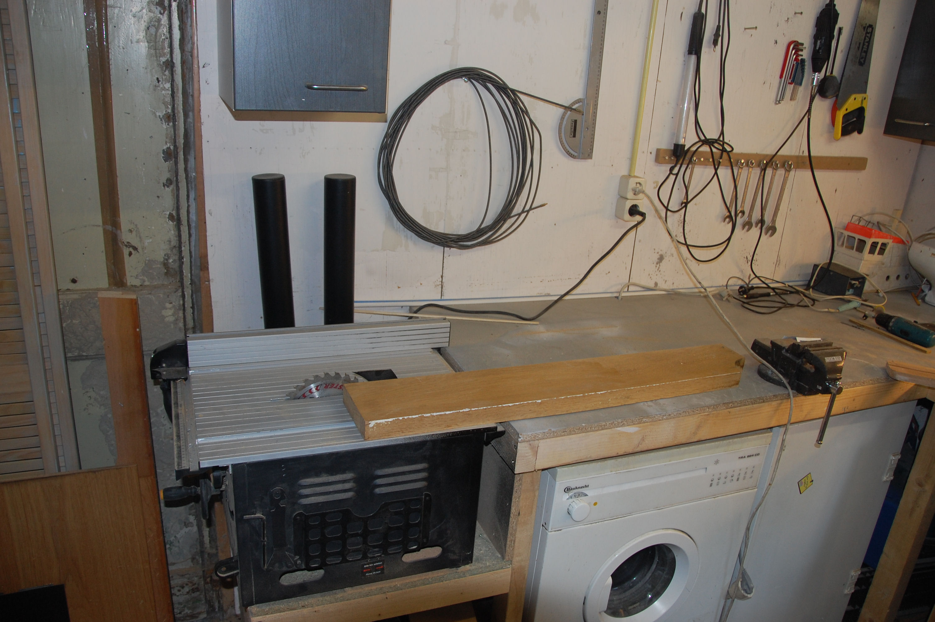

Ik gebruik een Bosch PTS 10

Mag ik vragen in welk topic fotos staan van jou creaties??
Re: Welke zaagtafel gebruiken de zelfbouwers??
wupsie schreef:
Het verbaasd mij wel dat de pecisio niet nauwkeurig zaagt voor het geld, denk dat daar met een middagje afstellen nog wel wat winst is te behalen
Dat afstellen is wel gelukt, dank je. :mrgreen: Voor de panelen van een gemiddelde standluidspreker is zo'n tafel gewoon nét wat klein. Met een beetje opletten komt het doorgaans helemaal goed, maar als je wel eens een plaat hebt gezaagd op zo'n grote tafel is formaatje bouwzaagtafel gewoon behelpen.

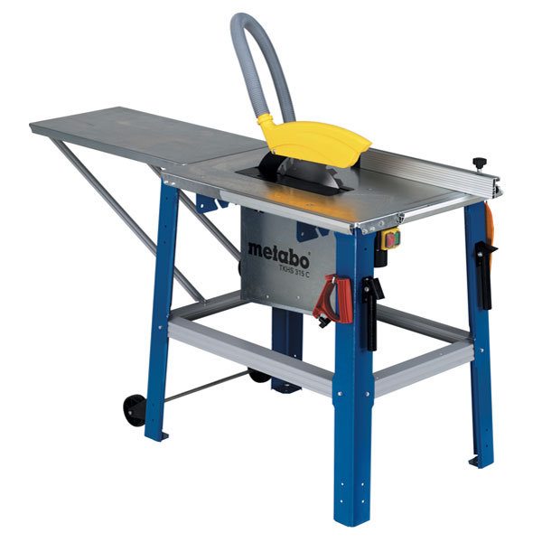

http://link.marktplaats.nl/603677809
Is dat misschien wat voor je? Dezelfde tafel heeft mijn vader ook staan en is gewoon een degelijk ding.
Misschien wel niet alle mogelijkheden waar je om vraagt maar met een beetje handigheid en een paar stukken betonplex is dat vast goed te doen. Iig een stevige basis met een zware machiene en groot blad.
Als ie dichter bij was geweest had ik em zelf gehaald overigens ik wordt namelijk helemaal gallisch van mijn lidl tafeltje. daar is na een paar zware klussen namelijk geen preciesie meer mee te behalen. Dit was in het begin overigens wel anders alleen slijten die dingen blijkbaar nogal hard.
Of als je een 380 aansluiting hebt.....
http://link.marktplaats.nl/604435474 erg mooie machiene al zeg ik het zelf.

Leuk ding, maar net even te klein :)
Vraag mij af of de prijs wel klopt :shock:
De vlakvandikte is eigenlijk onbruikbaar; de meeste planken zijn toch rond de 20 cm breed.
Het nadeel van combimachines is dat je goed moet nadenken over de plaatsing in je werkplaats.
Deze is welliswaar mooi compact, maar de grotere broers en zussen zijn toch echt serieus groter :)

Dan schreef:
Ik wil voor zoiets als dit gaan
http://www.vdhbv.nl/houtbewerkingsmachi ... 49953-1-0/
Met beperkte ruimte toch de meeste houtbewerkingen kunnen doen :kwijl:
wupsie
Berichten: 26
Lid geworden op: do 16 feb 2012, 22:35
Bericht door wupsie »
Precies: in dit geval gaat het gezegde klein is fijn niet op.
Wel mooi om te zien dat je creatief in de weer bent geweest met de beschikbare ruimte trouwens :rock: :D
hrscharft schreef:
Ziet er netjes uit maar persoonlijk zou ik zelf nooit weer zo'n klein tafeltje nemen.
Mijn ervaring is dat het goed gaat met kleine delen maar zodra je een wat grotere plaat hebt (en daaronder versta ik al de 61 x 122 plaatjes) dat het knap lastig wordt om netjes te zagen door gebrek aan steun. En dan heb ik mijn zaagtafeltje al in het verlengde van mijn werkbank staan dus heb zelfs een uitloop tafel.

Ik zal zo even wat linkjes plaatsen van een aantal tafels op marktplaats.
Heb hier ook nog een metabo
Daarvan gaat e.e.a naar een machinebouwer, mits rendabel, beschik ik dan over een puike tafel, maar dat is nog afwachten.
