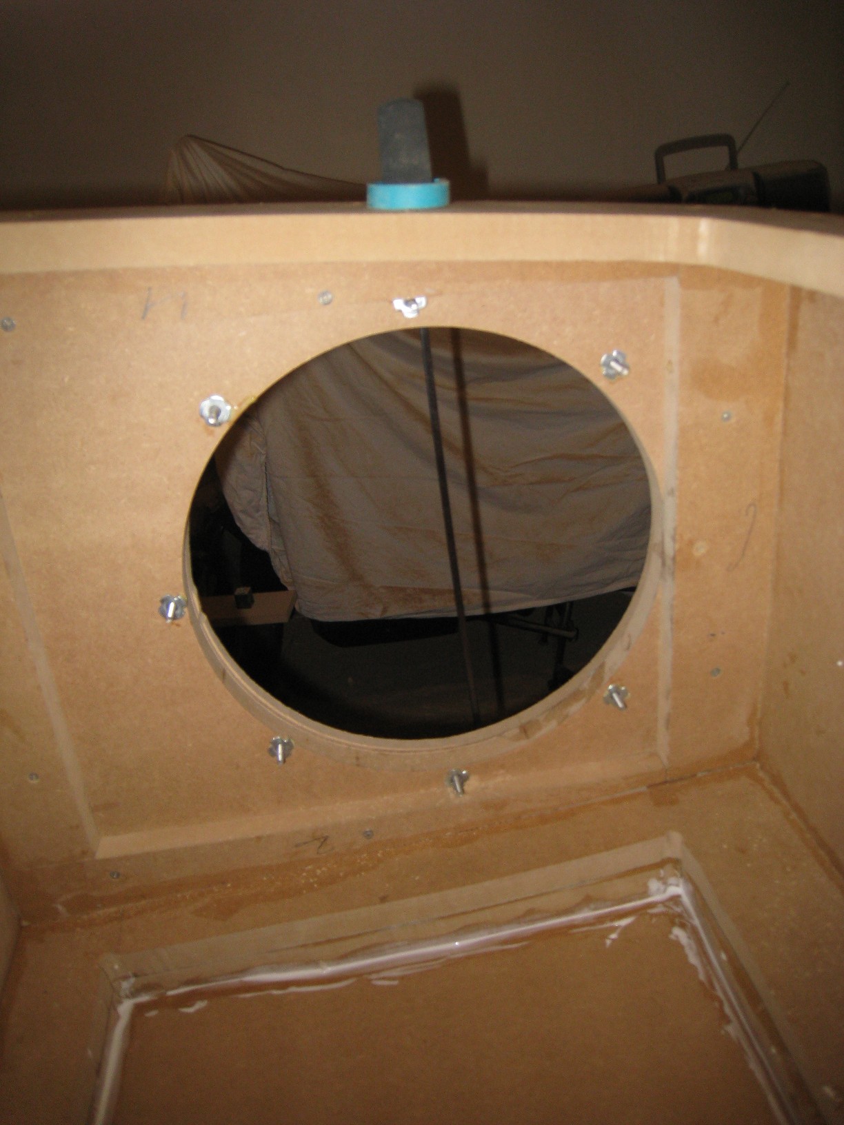

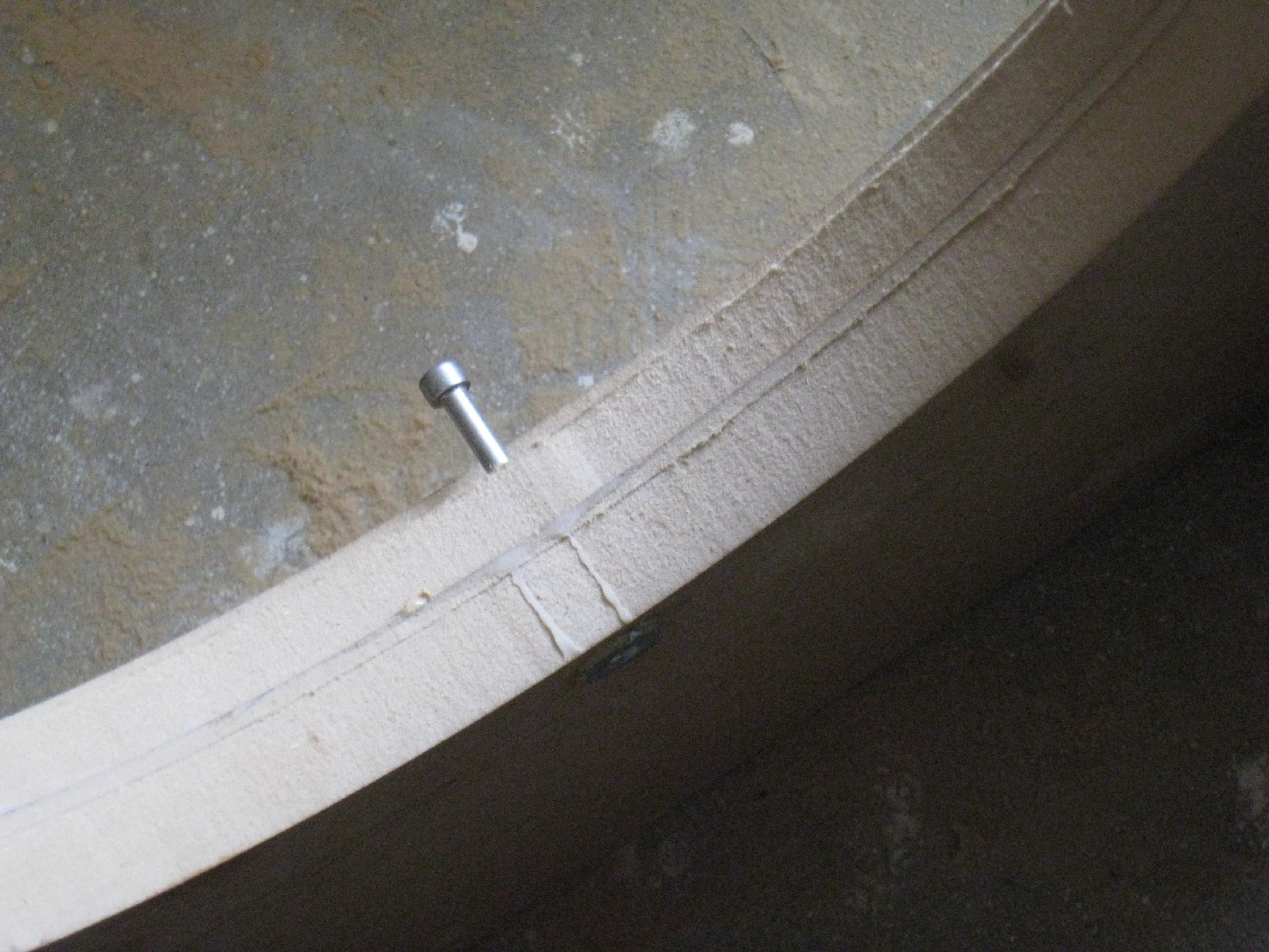

Ik denk dat ik hier niet mee door moet gaan.
Lijkt wel mooi maar laat lucht door via schroef van voorzijde speaker naar kastruimte.
Ik heb nog maar 1 gat gemaakt en is te herstellen. (Speaker draaien en nieuwe gaten aftekenen.)
Of niet?

Zou ik me geen zorgen over maken. Alleen bij een groot drukverschil zal er iets lucht via het schroefgat doorkomen. Maar doordat je een open systeem hebt en de schroef toch wel vastdraait zul je hier niets van merken.

de laagkast wordt een gesloten systeem, ook geen baspoort, dus ik zal maar houtschroeven ipv dit systeempje.
gr
paul
vergeet niet dat je er ook nog een laagje foam tussen de driver en de kast moet doen,dan steek je de schroef door het foam :wink:
en geef de binnenzijde van de baffle even een rond kantje.

Maar ook daar zal de druk niet zo groot worden dat het door de aangedraaide systeempje komt. Bij een constante hoge druk zou het inderdaad gaan lekken, maar door de woofer die toch wel heel snel naar voren/achteren gaat zal dit niet gebeuren.
Vergelijk het met snel ademhalen. Door neus of mond gaat prima, maar probeer het eens door een klein rietje van 0,1 mm in diameter...da's lastig....Dus ik zou me er geen zorgen over maken :D

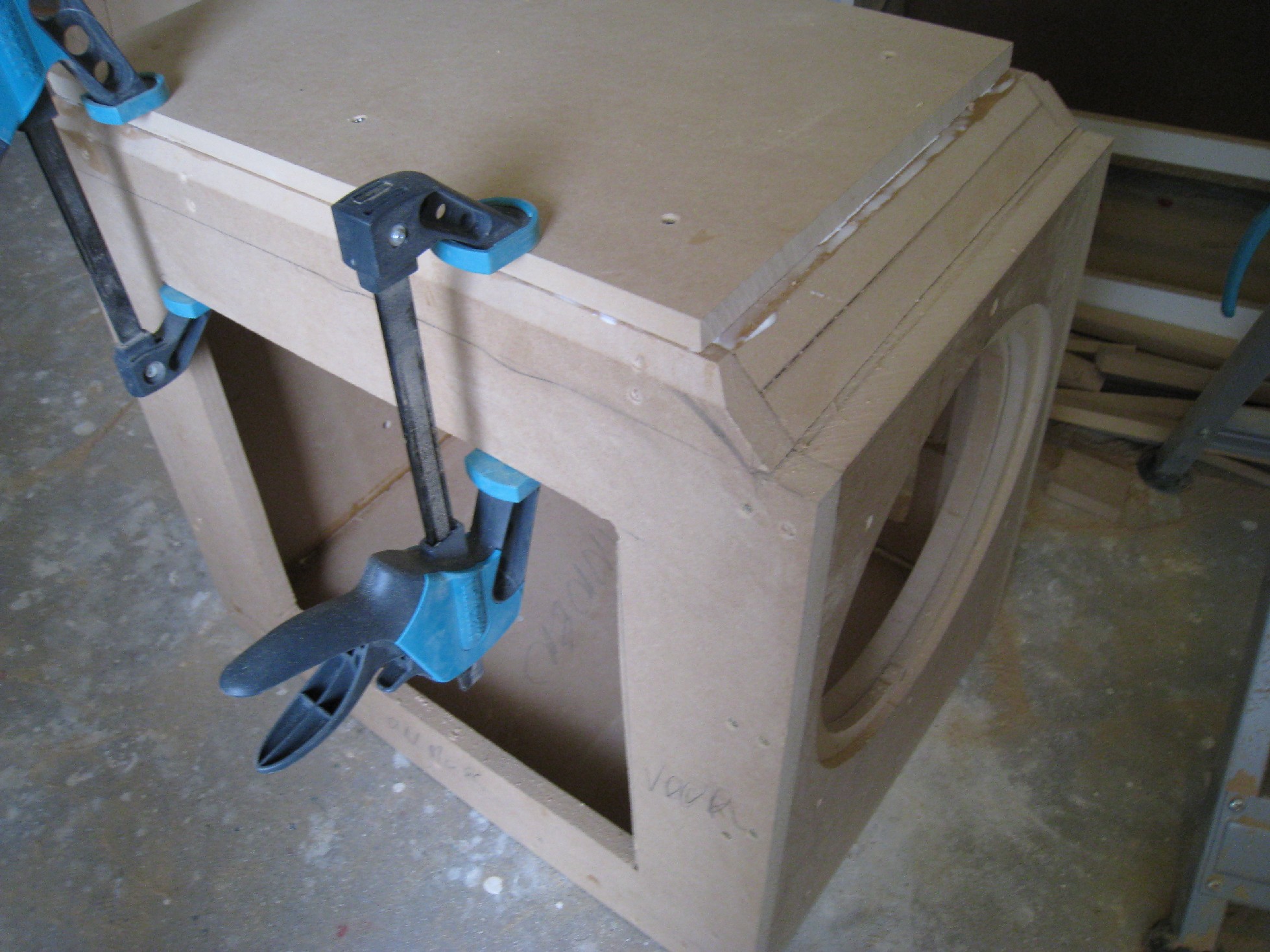

Ik heb gezorgd dat ik voor de ronden kanten voldoende "vlees" aanbreng.
Op sommige plaatsen nu dus 66mm.
Hij is al niet of lastig te tillen.
Reeds 32kg.

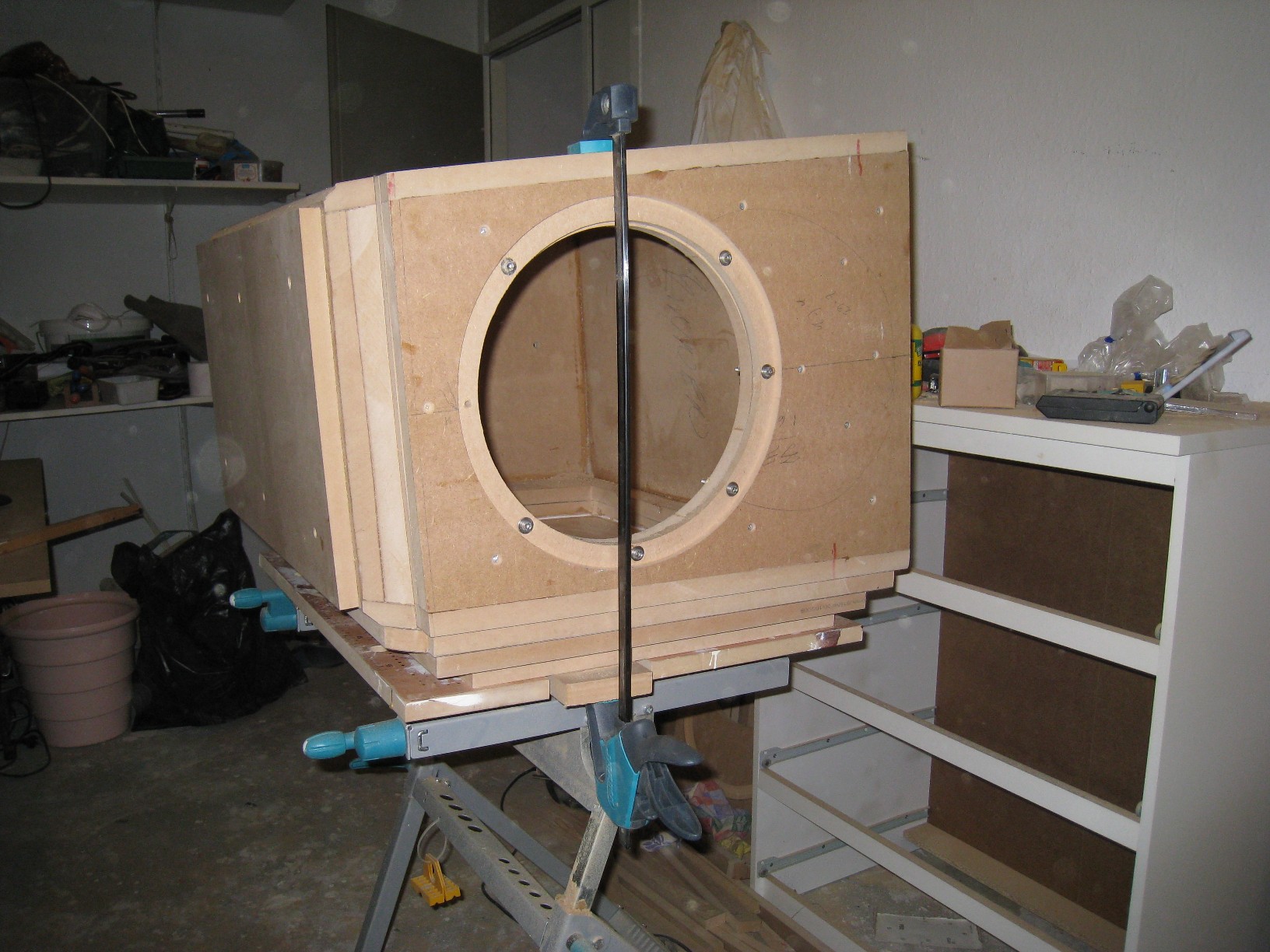

A picture says more then a thousand words……..
Het is allemaal “precies pas” dus ik verwacht inderdaad geen lekken.

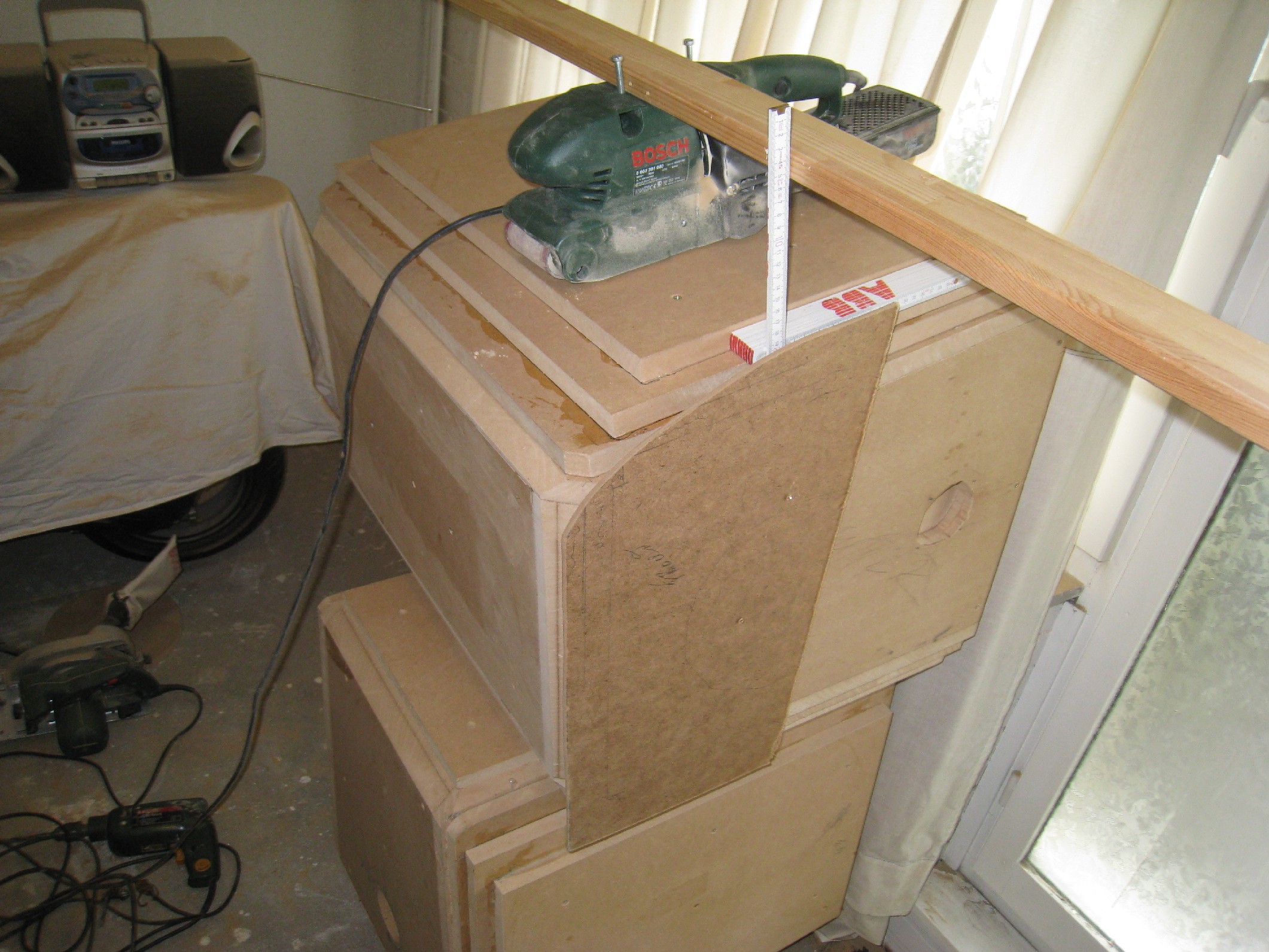

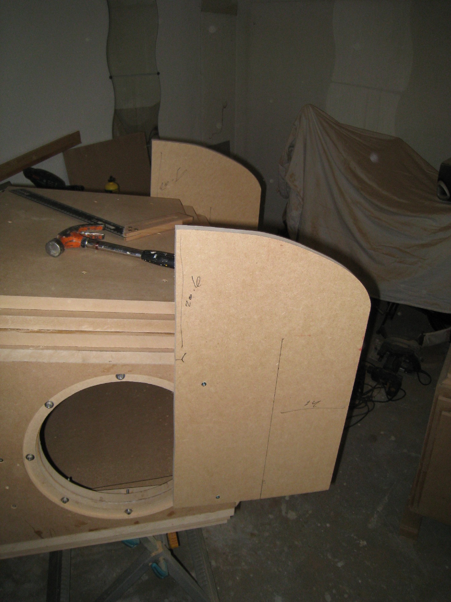

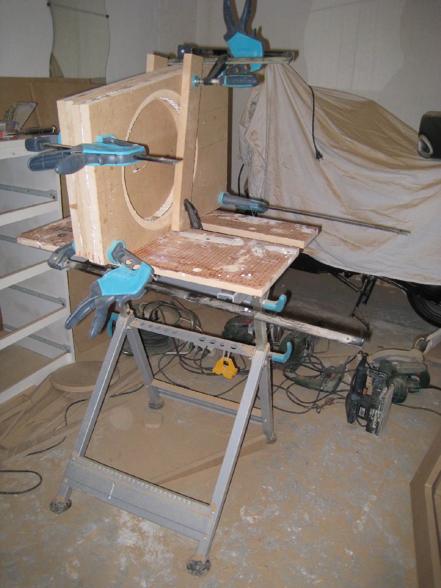

Ik zal proberen uit te leggen wat het plan nu is.
Ik heb er veel over nagedacht en denk dat ik een oplossing heb verzonnen.
Het plaatje hardboard, welke ik van een curve heb voorzien, zal als sjabloon dienen voor platen (te maken/zagen) die als geleide gaan dienst doen.
Deze platen zullen aan weerszijden worden vastgeschroefd. (tijdelijk).
De schuurmachine wordt aan een praktisch onbuigbare lat gemonteerd. (Om duidelijk te maken wat de bedoeling is heb ik even voor de foto een lat op de schuurmachine gelegd.)
Die lat moet over de breedte kunnen verschuiven en de curve over de diepte volgen.
Het hoogte verschil van de bandschuurmachine moet gecompenseerd worden natuurlijk.
Op deze wijze krijg ik identieke flanken en wordt het schuren niet een lukrake klus maar “geleid” door de platen aanweerszijden.
Het moet wel geleidelijk en strak omdat ik later de kasten met diverse lagen vernis zal afwerken, ik wil trachten diepte te krijgen. En al die lagen vernis zullen oneffenheden genadeloos laten zien.
Zo zullen de kasten rond worden als het oorspronkelijke plan.
Hopen dat het lukt.
Ik ben hier wel even zoet mee………
Als het plan slaagt zal ik foto’s posten zodat dit duidelijker wordt. (als het niet slaagt uiteraard ook verslag :roll: ).
