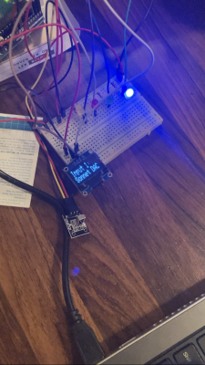

Ik weet het een foto van het scherm maar even als idee hoe het gaat worden

Vandaag de ingangselectie RCA/XLR boardje gesoldeerd en getest met twee 12volt voedingen. Het werkt allemaal netjes.
Ga toch de komende maanden met Arduino aan de slag voor een ingangsselectie. Als er nog tips zijn qua sites laat het weten.
Ga proberen om een L293D te gebruiken en 5 volt relays en een IR module.
Alvast bedankt

Hierbij een foto

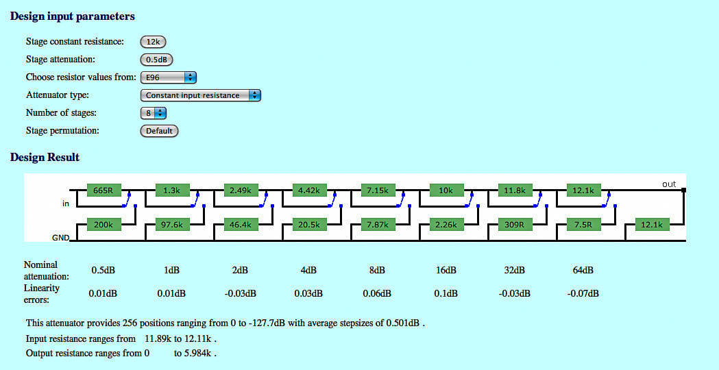

Re: Ingangsselectie tbv Composiet versterker MK1-V2
Heb je hier wat aan ?
Weet niet meer waar vandan het komt.Voor andere weerstandswaardes alles in verhouding aanpassen.
Ah!buis schreef: di 01 mar 2022, 21:45
Hier vandaan: http://www.vaneijndhoven.net/jos/
Het spul van Jos wordt volgens mij nu door Tent verkocht (waar al eerder sprake van was).

Moet alleen even begrijpen wanneer welk relais gebruik dient te worden. Want je wil natuurlijk dat ook in DB op het scherm zien of in volume van 0 tot 100. Alleen ik moet eerst even kijken of het lukt om een ALPS motor te stoppen en te starten zeg maar met de volume knop. Moet nog even uitzoeken welke code.
Als dat lukt zou ik even kunnen kijken naar dit want je moet iets doen denk ik met meerdere relais tegelijkertijd aan en uit.
Bij de relais is het een optelsom, voor bijv 10dB verzwakking relais 8dB en 2dB inschakelen.
Daarom gaat de verzwakking per relais steeds een stap 2x meer, is er de mogelijkheid om in stapjes van 0,5dB te verzwakken.
Maar als je met een motor bezig bent, voor een potmeter, komt er geen relais aan te pas.
Is 't een of het ander.

Ah!buis schreef: do 03 mar 2022, 20:27
Dit is natuurlijk ook mogelijk ben aan het kijken wat beter te maken is. Het moet ook betrouwbaar zijn. Krijg het wel voor elkaar om de motor de goede kant op te krijgen alleen ook de rest van de knoppen op de afstandsbediening gaan nu ook de motor laten bewegen. Dus ik moet nog even kijken wat er aan de hand is.
Meerdere relais tegelijkertijd laten bij komen en afschakelen moet kunnen met een Rotery encoder. Alleen ik moet eerst even kijken of ik dit kan maken.
Maar bedankt voor de uitleg van de relais. Kan dan makkelijk tot 64 db schakelen.
Xanadu1234 schreef: za 05 mar 2022, 15:39
Nee hoor,tot 64+32+16+8+4+2+1+½ dB :D
Die halve dB is in de praktijk echt onzin. Neemt alleen maar extra plaats in op het display :-k
