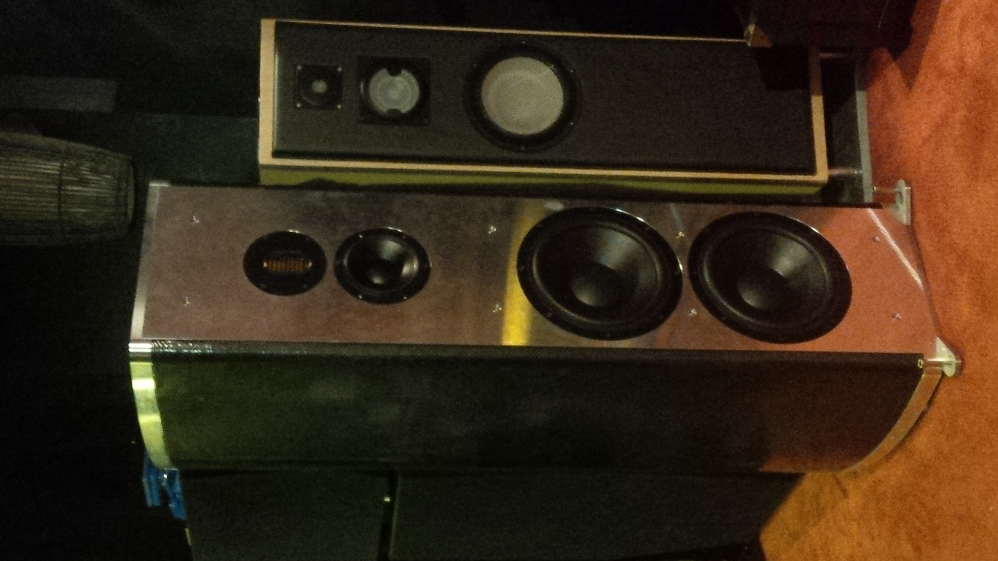

De luidsprekers zijn in delen naar de luisterruimte getransporteerd, daar in elkaar gezet en van demping voorzien (pritex op de zij- en achterwanden - met dubbelzijdig tape bevestigd, zodat ik nog kan aanpassen waar nodig - en een beperkte hoeveelheid BAF aan de achterkant van de luidsprekers) en ze spelen inmiddels in.
Nog niet gewerkt aan de tuning van de crossovers, daar ga ik binnenkort mee starten, en hele simpele luidsprekerkabels ingezet, dus het zal nog verbeteren, maar de eerste indrukken zijn toch zeker al positief; een breed en diep geluidsbeeld, ruimtelijk en zowel hoog, mid als laag zijn goed vertegenwoordigd.
Het tweaken en positioneren (een heftig karweitje: gewicht van 150kg/stuk..) kan nu beginnen.
Mocht iemand ervaring hebben met het optimaal instellen van de Deqx; je ben van harte welkom!

Heb je ze op de vloer liggen?
tearitup
Berichten: 57
Lid geworden op: ma 23 dec 2013, 21:51
Re: Magico-like aluminum speakers
Bericht door tearitup »
=; Foto is gekanteld.
Ze hangen aan het plafond.
Maar ontopic: wat een gave set. Enorm benieuwd ook hoe ze uiteindelijk gaan klinken.

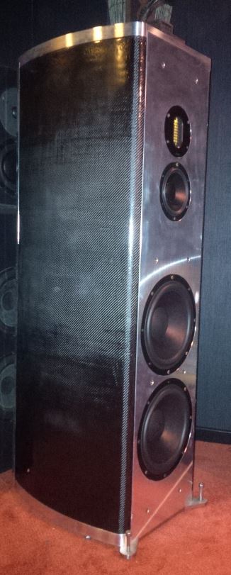

een iets betere foto bij daglicht doet 't leuk in mijn portfolio "projecten waar ik ook iets mee te maken heb gehad"
De koolstofvezel staat er wel erg mooi bij, vind ik..

@audiomanics: Dat zal niet direct lukken, ze staan en de luisterruimte in de kelder en 150 kg naar boven tillen voor een foto is niet te doen... :(
Het koolstofvezel zit er goed op maar de afwerking van het epoxy en de blanke lak kan nog verbeterd worden, dat gaat nog gebeuren.
Zal in eerste instantie sowieso nog moeten polijsten om de doffere plekken van de laag blanke lak te gaan laten glanzen, maar de ervaring leert dat dat wel moet lukken.
Bijgaand een foto met wat meer zicht op het carbon:

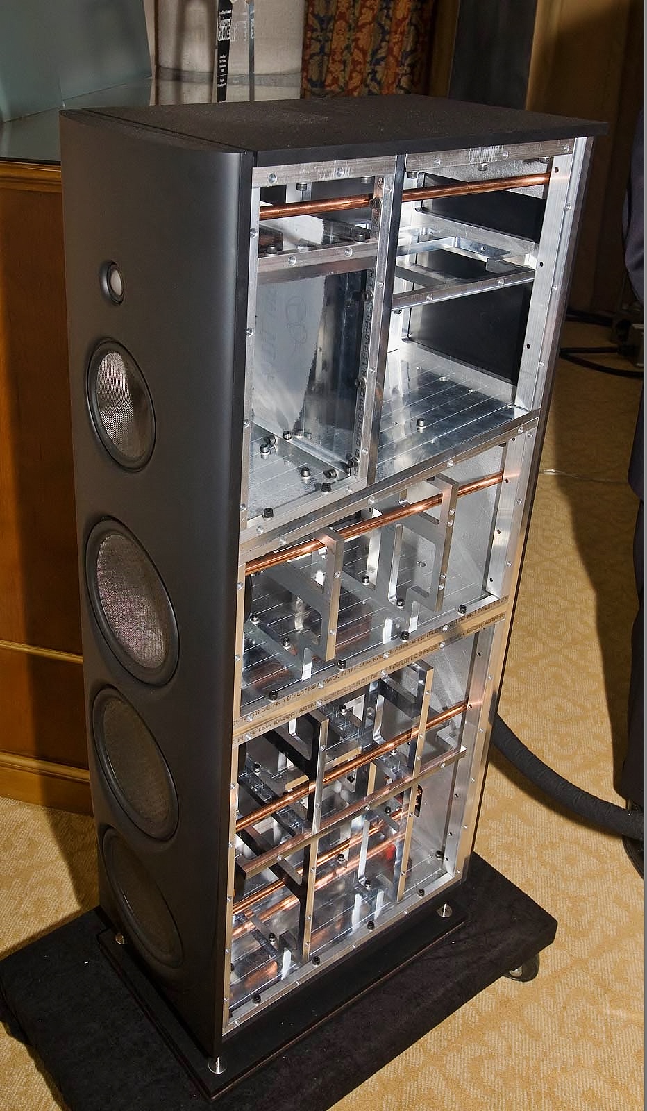

Ik ben wel benieuwd waarom ervoor is gekozen de baffle nog zover boven de tweeter te laten doorlopen? Is dit puur gedaan voor meer kastinhoud voor de AT woofers, of heeft het met afstraling te maken?
RNacoustics
Berichten: 381
Bericht door RNacoustics »
Uitgangspunt was de Magico S5. Zie de gelijkenis.
De tweeter zit op oorhoogte positie.
Magico S5 mk II
Magico S5 mk II
bzz
Berichten: 60
Lid geworden op: zo 24 sep 2006, 20:17
Bericht door bzz »
Ik heb me die vraag ook gesteld en meen dat dit toch vooral voor de afstraling is.
De Magicos hebben dat ook
en het bass compartiment is al onder de mid/tweeter afgesloten;

De echte magico's zien er vooralsnog wel een stuk gelikter uit. Het carbon, de lak en het alu kunnen wel een opfrisbeurtje gebruiken lijkt het.. Hoewel het licht en de foto kwaliteit ook verre van optimaal zijn natuurlijk.
Berichten: 8111
Voor een mooie afwerking zou het aluminium geanodiseerd moeten worden.
Nadeel is dan wel dat de speaker weer helemaal uitelkaar moet.
Het zou dan wel een professionele look krijgen.
bzz
Berichten: 60
Re: Magico-like aluminum speakersqwz
Bericht door bzz »
Klopt, dit is geen showcase foto; luidspreker zit onder de vinger en handafdrukken, moet dus wat opgeschoond en zoals gezegd moet de blanke lak nog verder gepolijst want er zitten nog doffe plekken op. Zodra presentabel zal ik nog eens een fotootje plaatsen.
