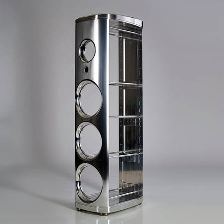

Zoals toegezegd hierbij de start van een draadje voor de (plannen rond) de bouw van een set op de, voor de looks dan toch, Magico gebaseerde aluminium luidsprekers.
Ik heb deze fantastische set in aanbouw overgenomen van Hifi-goeroe. Tot nu toe nog geen gelegenheid gehad eraan te beginnen, maar dat zou de komende weken moeten veranderen.
Zelf heb ik al meerdere sets luidsprekers gebouwd maar dit moet toch wel het summum worden van wat er bij ons thuis muziek heeft gespeeld.
Aangezien er op dit forum veel meer ervaring en inzicht aanwezig is dan ik bij elkaar kan verzinnen, zie ik jullie commentaren, suggesties, etc. heel graag tegemoet!
Bijgaand een foto ter herinnering van wat er nu bij ons thuis staat en daarnaast een fotootje van de Magico´s (M project) waar ik meen dat het ontwerp op is gebaseerd. Belangrijkste stap nu is het maken van de zijwanden. Oorspronkelijk was de bedoeling (van de initiatiefnemer van dit project) deze ook in alu (schijven)uit te voeren, maar dat wordt een veel te prijzige optie. Alternatief zou kunnen zijn te werken met (watervaste) mdf schijven/lagen (zie bijvoorbeeld het Humble Statement project op deze site) of gebruik te maken van een mal om met bv buig mdf/triplex... de afgeronde wanden te maken. Andere materialen zijn natuurlijk ook mogelijk (epoxy graniet, beton, ...), mogelijk bestaan er op het forum goede, werkbare, ideèen die mij kunnen helpen dit systeem tot een mooi resultaat te brengen.
Ik heb CAD tekeningen van de segmenten/schijven (zijwanden, elementen met bracing).
De woofers behoren beide in een behuizing van 50 liter.
Voor de plannen rond de behuizing van de mids, plaats ik later nog foto´s en vragen. Daar zijn nl. al (begin van) elementen aanwezig.

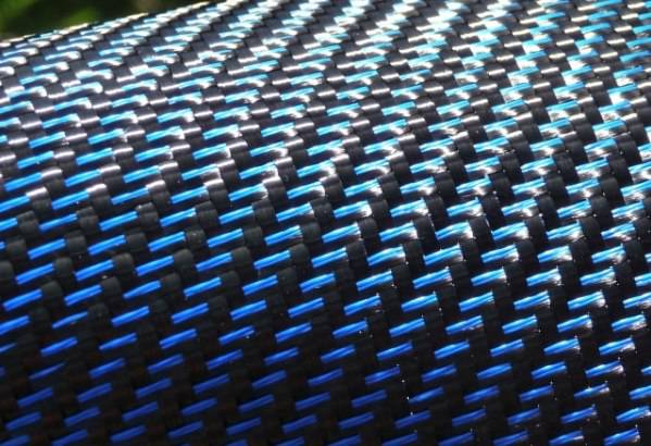

Carbon lijkt me inderdaad een prachtige afwerking. maar dat vormt toch geen goede wand ?
Ik denk dat vooralsnog het meest praktische is om lagen op te bouwen uit triplex/multiplex of MDF, of een combinatie daarvan.
Eventueel met epoxylaag erover.

Ik weet niet hoe hoog de interne demping van dat aluminium frame is?
Als dat klinkt als een klok dan mag daar aan de binnenkant ook wel een laagje van het een of ander tegenaan geplakt worden om het akoestisch dood te maken.

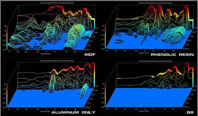

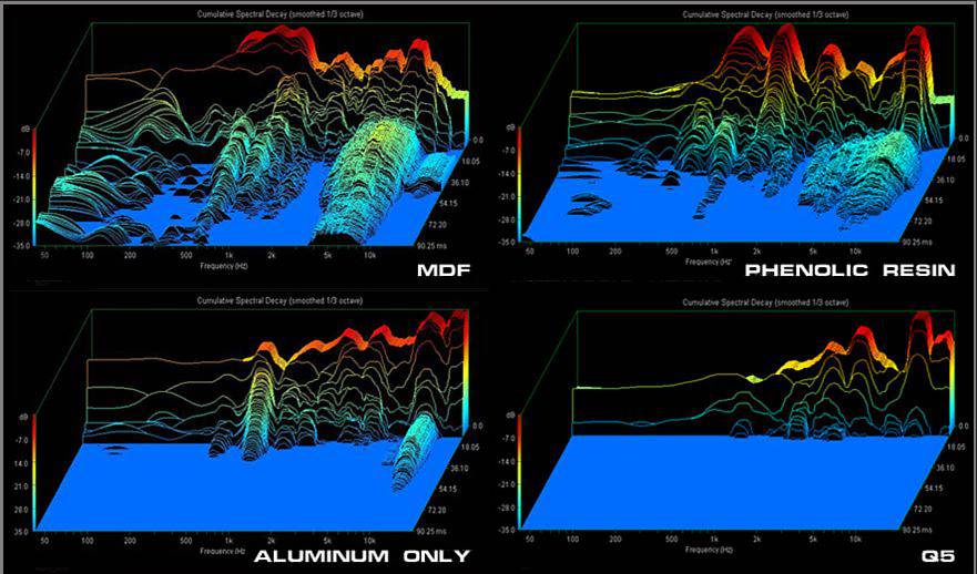

Aluminium zou zeer goede dempingskwaliteiten hebben.
Zie bijvoorbeeld onderstaand van de Magico website (Magico voegt overigens nog wel andere demping toe om aan de Q5 resultaten te komen, maar toch..
Ik heb zelf ook gedacht aan uit lagen MDF opgebouwde zijwanden met een dunne carbon plaat daarop bevestigd/verlijmt.
Het MDF van tevoren wellicht wel van een epoxy-laag voorzien(?)

Aluminium heeft juist geen goede demping kwaliteiten maar is wel zeer stijf. door hun toegevoegde materiaal zijn ze schijnbaar de eigenklank van aluminium ook kwijt.

Eventueel nog een mooie carbon of mooi combinatie weefsel eroverheen. De binnenkant van alle panelen bestrijk je met Hybrifix. Daar druk je plaatjes lood in zodat de panelen akoestisch dood zijn. Natuurlijk wel rekening houden met je bracing. Die zou ik van epoxy of aluminum maken en zeker niet van hout omdat hout toch werkt door invloed van vocht.

watervast MDF of liever HDF delen stapelen, en dan een lapje koolstofvezel er overheen met epoxy.. Is dat tenminste ook meteen gedaan..
Topfinish er overheen en spiegelend polijsten.. dan lijken die koolstofvezels wel een cm diep te liggen.. Combineert ook heel prima met dat aluminium..
