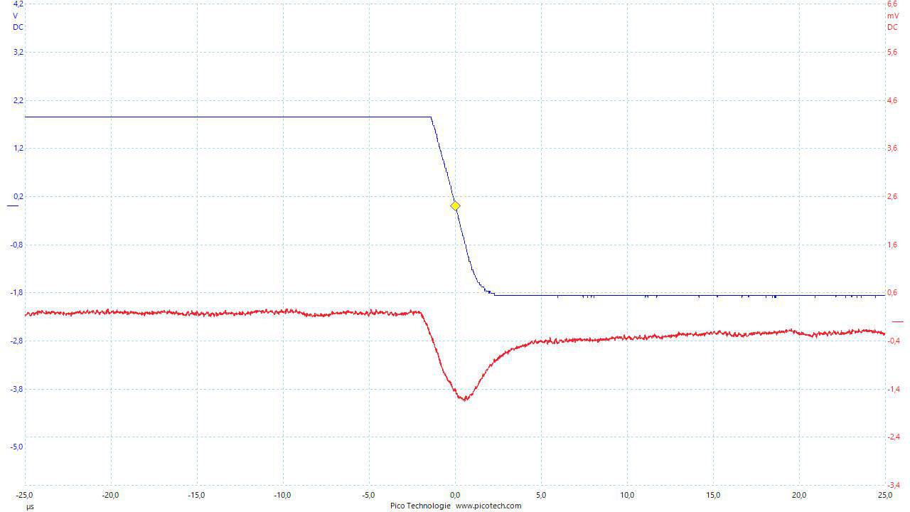

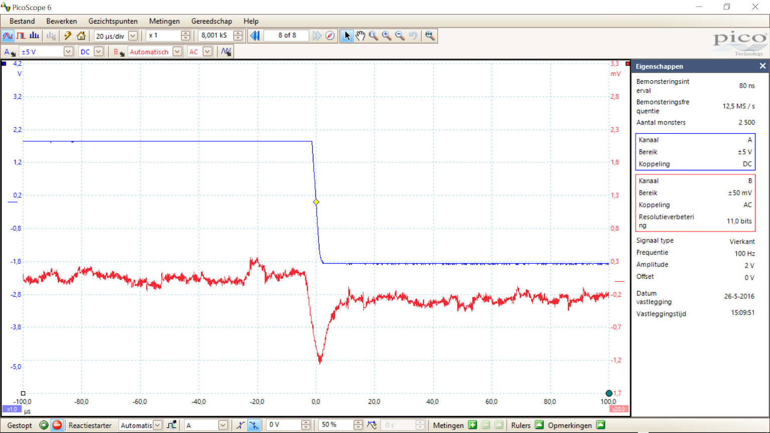

zeinogzo
Berichten: 39
Lid geworden op: do 10 mar 2016, 17:16
Re: Diode voor gelijkrichtbrug versterker lm3886
Bericht door zeinogzo »
Meting van de toroidy trafo, die eerst niet echt te meten was. Zonder snubber.
Alleen door schaalvergroting van kanaal B is de slinger te zien en het toepassen van 10 bit "smoothing".
paulebappie
Berichten: 236
Lid geworden op: ma 03 dec 2007, 19:03
Bericht door paulebappie »
Is dat op 100Hz? de blokgolf is een beetje slapjes (valt niet snel af).
Zou ook nog een niet gekalibreerde probe kunnen zijn.
zeinogzo
Berichten: 39
probe nog niet gecalibreerd
paulebappie
Berichten: 236
Puls is al beter, maar slinger van 1,2mV (als ik het goed aflees) is raar, probe op 1:1?
Probe kalibreren op 1kHz, 2V en stand 1:10, daarna terugzetten op 1:1 volgens picoscope manual.
Of misschien een andere transformator om te zien of we dan wel normale metingen krijgen?
