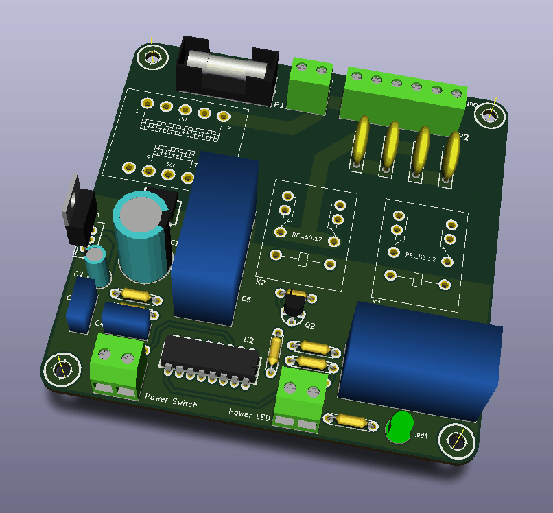

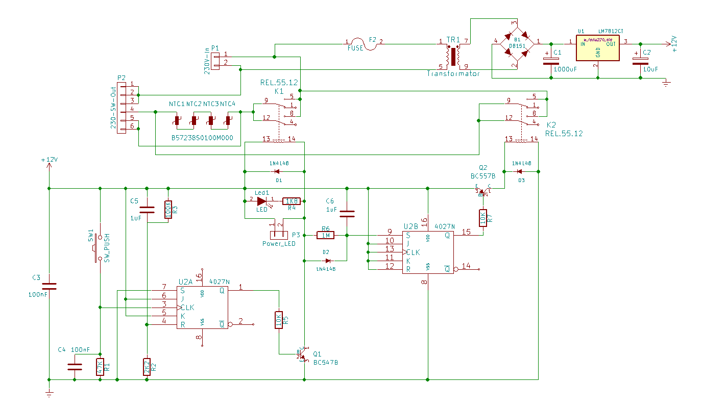

Enkele bedenkingen :-s
C-mos ingangen nooit open laten.
Zou C6 anders zetten.
Ipv die drie dikke 150 Ω weerstanden misschien een (of twee in serie) NTC's , minder plaats nodig.
En dan de stijg- daal-tijd :-$
Het heeft even geduurd maar nu ik thuis zit en de verbouwing van mijn ouders huis wat minder aandacht vraagt heb ik eindelijk weer tijd om met dit project verder te gaan.
Als eerste maar weer verder met de soft start.
De voorgestelde aanpassingen zijn door gevoerd.
Voor de NTC's heb ik 4x de B57238S0100M000 gebruikt.
Geen idee of dit voldoende is maar heb deze ergens in een Ebay ontwerp zien staan. Hopelijk is het voldoende.
Eerst maar weer even het schema wat ik nu gebruikt heb.

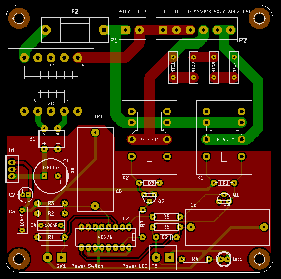

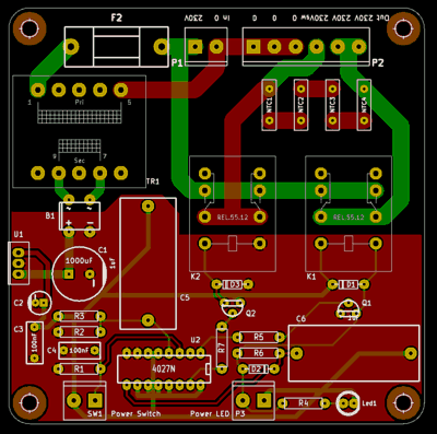

En dat zal er ongeveer zo uit gaan zien.
En hier is het Gerber.

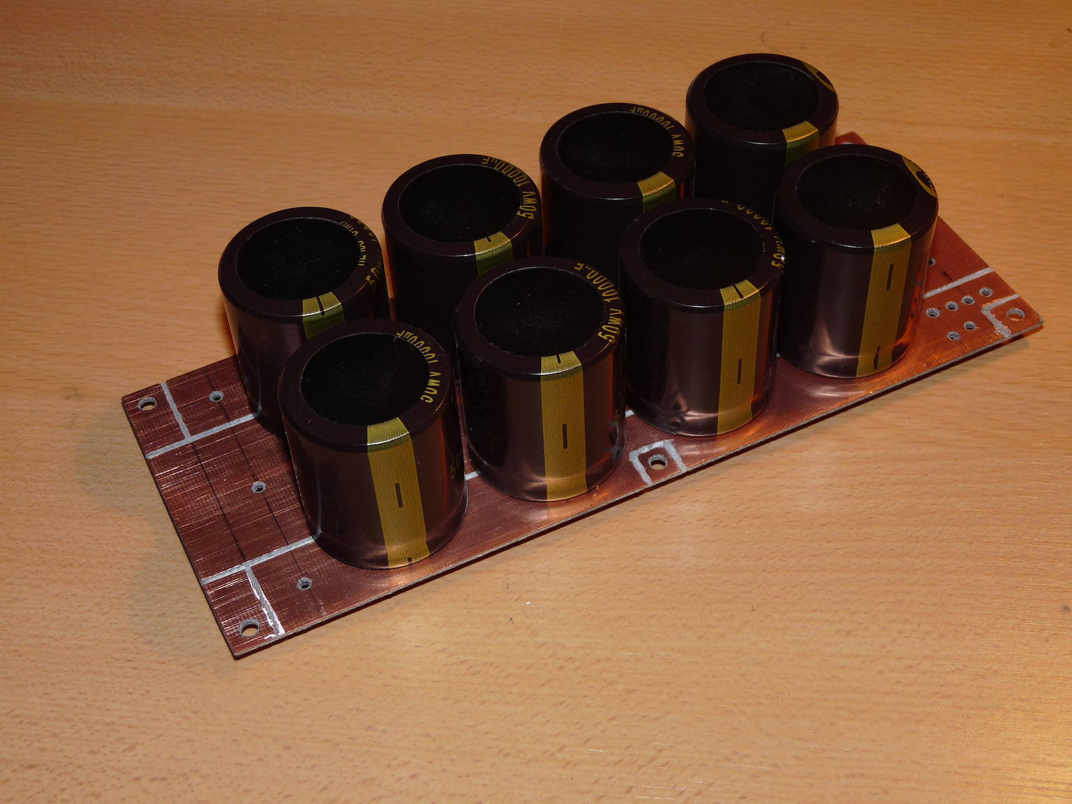

Verder hadden we tussen de bedrijven door nog een Elco plankje gemaakt.
Voor de test ga ik met 1 plank werken maar zit er aan te denken om voor de definitive uitvoering nog een tweede plank er bij te maken met de zelfde capaciteit.
Volgende stap zal worden om het geheel op de plank te maken en wat te gaan testen.
Mogelijk morgen meer.
Groetjes George

Old school die laatste print :rock: met de dremel, niks mis mee, vaak zo gedaan.
Je layout, waar dient C3 voor? Als dit bedoelt is voor de regulator, ook bij de regulator plaatsen, bungelt er een beetje bij zo, doet niet veel. Of als ontkoppeling voor de voeding van de 4027, dan daar plaatsen. Beter is het misschien om er gewoon 1 bij te plaatsen. Elco's komt minder kritisch, maar die 100nF's direkt op het te ontkoppelen object plaatsen.
Er gaat iets mis met de footprint van Q1, BC547. Je hebt de collector aan gnd hangen, moet emitter zijn. Q2 BC557 idem, zit verkeerd om.
Berichten: 36744
Re: TDA7293 Parallel New SET Amp
Vind dat je hier wel griezelig kleine kruipafstanden tussen de 230V en het laagspanningsgedeelte aangehouden hebt. Is ook geen safe relais daarvoor.
Op ebay heb je voor een knaak een keurige elco print.
Dan vind ik het weer zonde om dan zelf weer iets te gaan frobelen...
Berichten: 8111
Deze opmerking snap ik niet helemaal.
Jij doet immers niet anders alleen frommel jij je printen in een bad om het overtolligekoper weg te halen en ik gebruik daar een proxon tool voor.
Wat is het verschil. :sure:

Berichten: 8111
Die kruip afstand bedoel je waarschijnlijk bij het relais maar die zouden volgens de data sheet moeten voldoen.
Waarom voldoen deze volgens jou niet?
mis ik iets?
https://www.findernet.com/media/series/55/EN/S55EN.pdf
? :shock: :lol:
mis ik iets?
Was ook m'n eerste bedenking, relais hebben meestal een grotere afstand spoel-kontakten.Zo iets,
Maar finder zegt goed voor 4kV, lijkt in orde, toch niet ruim, die afstand 8-[
Berichten: 36744
Kappa7 schreef:
mis ik iets?
Ja, de fundamentele regels: Kruipafstand minimaal 8mm, Isolation Class: Class II
Een testspanning van 4kV is niet voldoende Anne. Kruipafsand en isolatieklasse houdt ook rekening met vervuiling (stof) en gebruiksomstandigheden. Tussen het net en wat je aan kunt raken moet altijd klasse 2 zijn, oftewel dubbel geïsoleerd.
