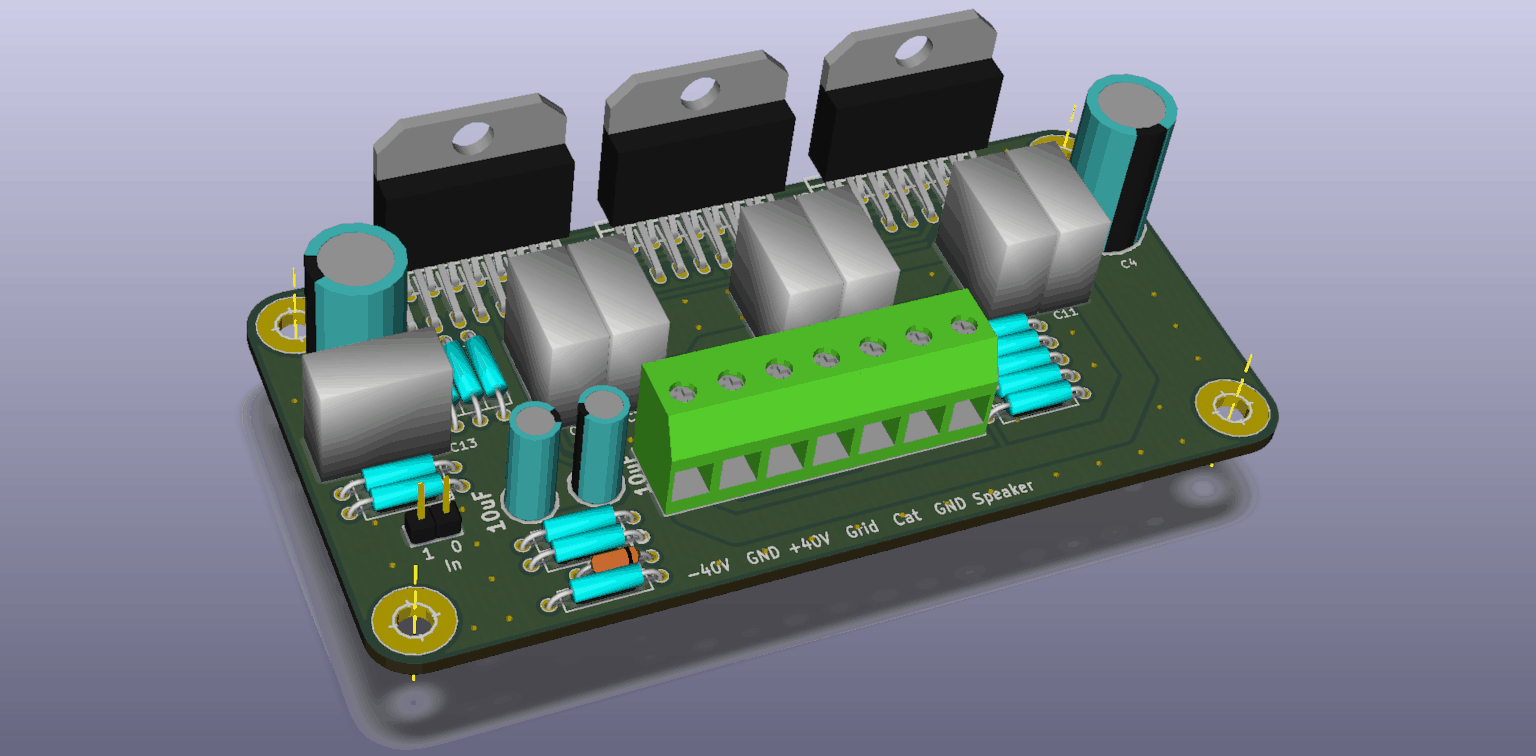

Ik wil dus gelijk door gaan en de TDA triple uitvoeren.
Gewoon om dat het kan althans dat moet ik nu gaan testen. Hiermee verwacht ik dat de met name bij heel luid spelen thuis de boel beter onder controle blijft.
De print heb ik al aardig klaar en ben nog alles aan het nalopen voor dat ik deze ga bestellen.
Daarnaast ben ik erg nieuwsgierig naar jullie mening.

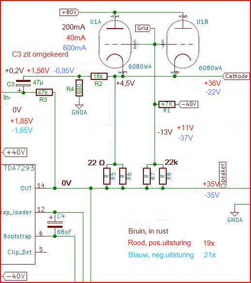

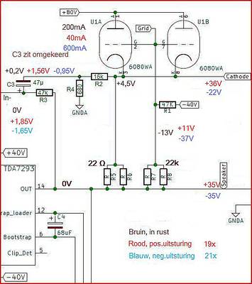

De meest interessante weerstandswaarden uit het schema zijn helaas niet gegeven.
Ik neem aan dat de R5 en R6 laag- en R7 en R8 hoogohmig zijn?
Berichten: 8108
Re: TDA7293 Parallel New SET Amp
Ik zal ze er vanavond bij zetten.
Dit zijn namelijk de waardes waar ik nog aan twijfel.
Ik weet de waarde voor een enkele chip maar niet of deze nog gelijk is als ik 3 chips toe pas.
Edit
Tussen het grid en de speaker 22K en tussen de cathode en de speaker 22 ohm
Berichten: 3806
Bericht door AatV »
Ik zie dat er tot nu toe niemand gereageerd heeft op de eigenlijk schakeling (waar is Anne?). Ik zal dan maar proberen de aftrap te doen.
1. De 6080 is zonder signaal ingesteld op ca. 55 mA. Ik neem aan dat de TDA nogal laagimpedant is dat de versterkerchip alle stroom levert, door de luidsprekerspoel liever niet! Werkt dan al een soort stroombron, een truc die Audio & Techniek (het roemruchte tijdschrift van zo’n 30 jaar terug) al toepaste om een opamp wat verder in klasse A trekken.
2. Het signaal naar de kathode als het stuurrooster staan in dezelfde fase, waarbij het signaal naar het stuurrooster beperkt wordt door de spanningsdeler van 47k/22k. De schakeling heeft dan iets weg van een geaarde roosterschakeling, ware het niet dat het signaal normaal uitgekoppeld wordt door de anode, die in dit geval stevig verbonden is met de voedingsspanning. De werking van de buis in tegenkoppeling wordt dan twijfelachtig.
3. Er wordt gesproken van een SET (assisted) terwijl de totale versterking voor rekening van de TDA komt.
In het kort : het enige wat m.i. invloed kan hebben op de signaalverwerking is de stroombronwerking van de buis. Dit zou echter simpeler, beter en efficiënter door een solid state schakeling worden verricht.
Ik besef dat de oorspronkelijke versterker luistermatig in diverse meetings als goed is beoordeeld. Uit deze schakeling kan ik helaas niet echt zien waar die kwaliteit vandaan komt. Kan zijn dat ik nog het e.e.a. over het hoofd zie, dat hoor/zie ik dan wel.
Groet,
N.B. 2 stuks 6080 buizen kunnen ook vervangen worden door de helft van een 6336A…

oja Ik ben ook al wat verder met de soft start.
Ben bang dat dit hem gaat worden.
http://diyfan.blogspot.nl/2013/03/two-v ... start.html

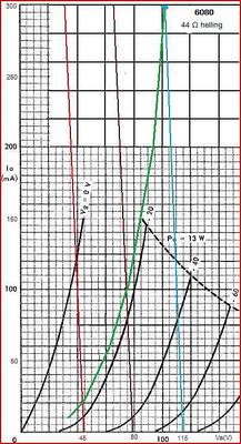

Zie dat ik een rekenfoutje heb gemaakt, zal dichter in de buurt van de 150 mA Zitten..
Eigenlijk wou ik helemaal niet reageren :-& :-&
En wel hierom, daarom :lol:
Grafiekje 'r bij :-s
Berichten: 8108
Ik sta wel aardig te kijken van de stroom die door de buis loopt.
zo als ik het begrepen had zou er juist weinig stroom door de buis gaan.
Verder zat ik ook nog te kijken hoe je deze stoom berekend.
Er zijn immers verschillende weerstanden die naar aarde lopen.
Je hebt natuurlijk de 15K plus de 680.
Maar de weerstand van 22 plus de speaker gaat ook naar aarde en die lijkt mij veel lager.
Dit zou dus betekenen dat er stroom door de speaker loopt, lijkt me niet gewenst.
Gaat dat wel goed en zou daar geen elco tussen moeten zitten?
Ik ben overigens wel blij dat je gereageerd hebt.
Leer ik weer van :D
De stroom die via de buizen komt moet volledig geslikt worden door de versterker-IC('s).Zolang die niet stuk gaan heeft de LS geen last.
De uit gaat met 47k naar In- en de In+ zit op massa niveau en daarmee regelt de uitgang (evt. tegen de verdrukking in) naar nul (afgezien van een kleine offset van het IC tussen In- en In+).

Verder ben ik nog steeds verbaast over de stroom die er loopt.
Als de buis nauwelijks vermogen levert dan is die 200mA nog best wel veel.
Zeker als je ziet dat de data sheet maar tot 160mA gaat.
Ik hoef dus in elk geval niet bang te zijn voor mijn speakers zolang de chip zijn werk blijft doen.

Je kunt gewoon een 22 ohm load-line trekken in de Ia - Ug curve bij de 80V lijn. Wil je minder stroom gewoon de 22 ohm verhogen. En dat is wel aan te raden voor de levensduur van de buizen. Echt vermogensbuizen heb je hier niet nodig, een andere Lo-mu triode kan ook. De buis fungeert hier als "Feedback shaper".

De buis levert niks, slikt vermogen.Die 600mA (300mA/triode) is een piekstroom, loopt niet steeds.
Op 't ogenblik dat de uitgang van de versterker een negatieve zwaai maakt komt dat via de kathodeweerstand op de buis.
Telt bij de 80V op en door de val over de kathodeweerstand gaat er weer wat af.
Bovenop die hogere Vak komt nog een sterk verminderde -Vgk.Die is voorgepolariseerd vanuit -40V, maar met de kathode die ook richting -35V wordt getrokken, blijft er weinig -Vgk over.Gevolg grote stroompiek.
De door de buis vervormde uitgang (LS) dient dan voor terugkoppelen via de 15k weerstand.Een tegenkoppelstroom van een paar mA waarvoor iets van 25W in de buis (gloei al 15W) en ook nog zo'n 7W in de versterker verstookt wordt.

Hang helemaal van de dimensionering van R7//R8 en R1 af. Met de waarden zoals hierboven gaat het sowieso niet werken.

Ik ben nog eens aan het rekenen geslagen maar als ik zeg de stroom in rust op 40mA wil hebben dan zou een kathode weerstand nodig zij van 1K bij twee buishelften parallel.
lijkt me al een veel gezondere waarde voor de buis in elk geval.
Zie nog even niet wat dat met de rest van de spanningen doet.
Zou dat beter gaan werken?
