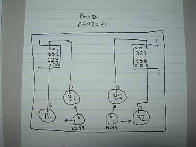

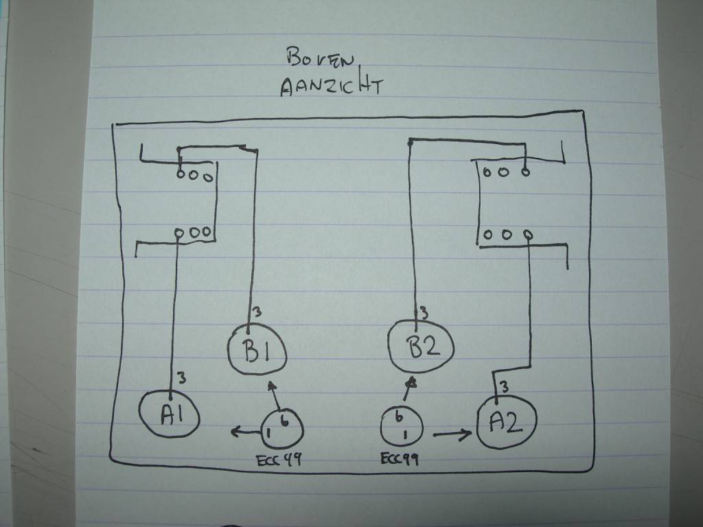

Barry2001 schreef:
Ok. In het schema van Dick, stel dat de bovenste kt88 A is de onderste B, wil je die eens aangeven in het door jou getekende schema? Bv A1 en B1 voor links, A2 en B2 voor rechts.
Zo is het aangesloten, van de bovenkant gezien.
Re: "Bill" verder afbouwen.
Inderdaad, gedraaid #-o
Cesar
Berichten: 164
Lid geworden op: zo 08 feb 2015, 12:45
Bericht door Cesar »
Ik ga het even terug draaien.
Berichten: 15172
Dat is je probleem. 1 van beide omdraaien en dan nog eens het testcd-tje afspelen.
Berichten: 15172
1 he, niet beide kanten :-)

Cesar
Berichten: 164
Hahahaha, nee dat zou wat zijn Barry....
Ik heb gedraaid en alles is oke.
Bedankt weer voor de hulp, super.
Ik ga weer genieten van mooi geluid....nu in fase :D

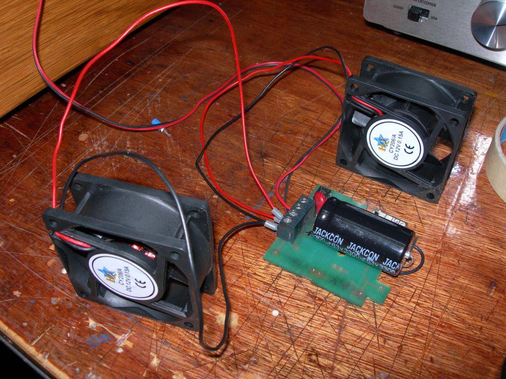

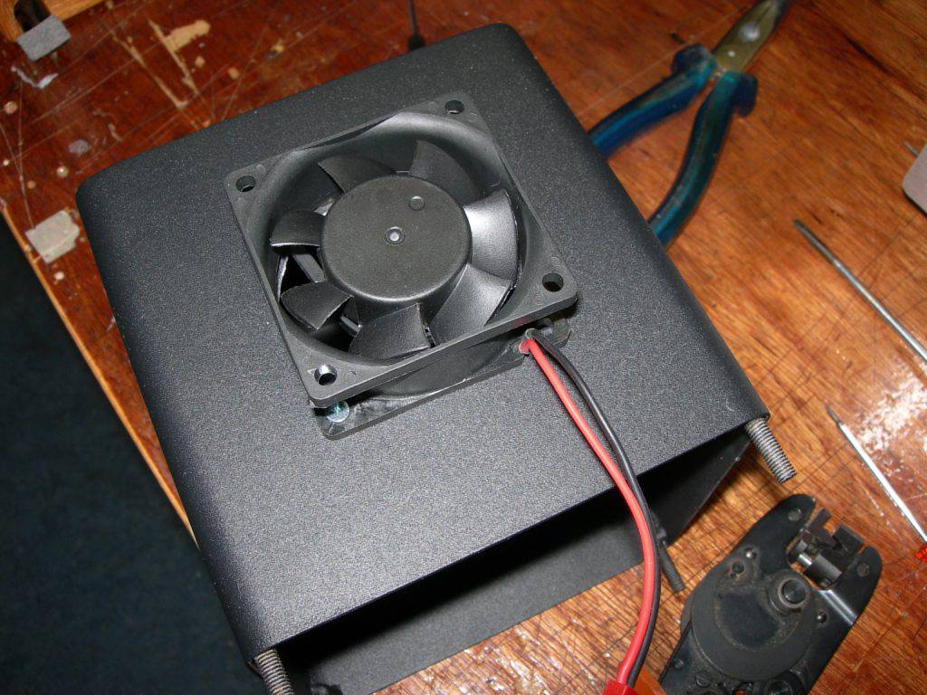

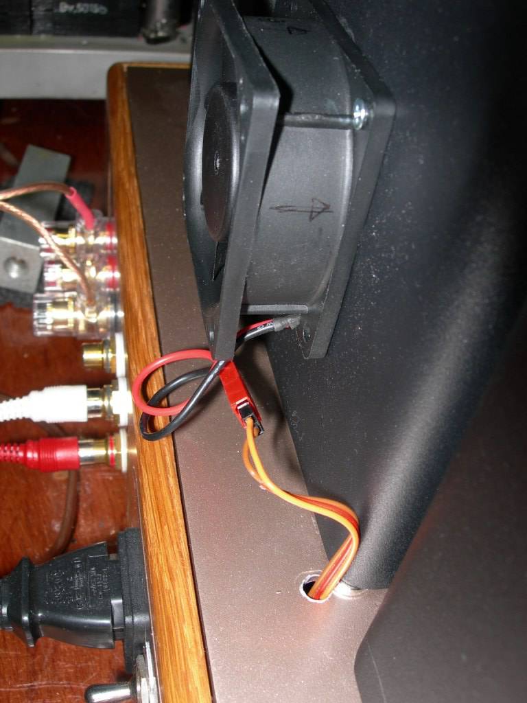

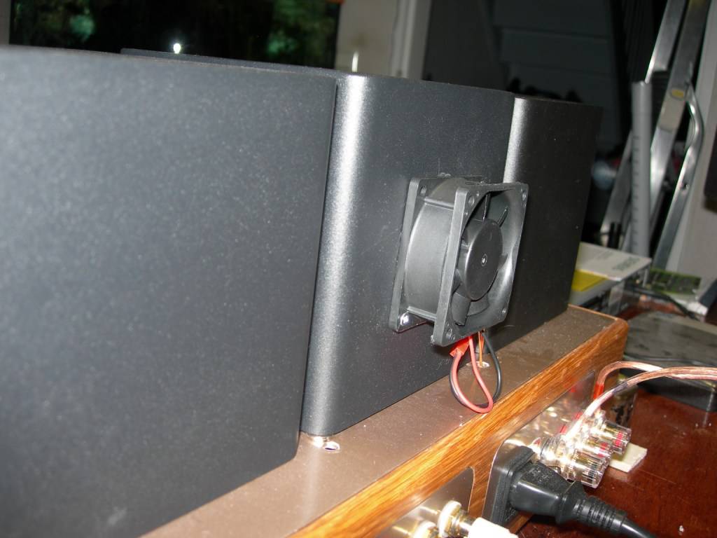

Waar Barry het al over heeft gehad, de voedingstrafo van de "Bill" wordt behoorlijk heet.
In het begin dacht ik dat het meeviel maar als de versterker een uurtje of 4 aan staat kan ik mijn vingers niet langer als een paar seconde op de zwarte kap houden.
Ook zonder kap geprobeert maar ook dan wordt de trafo flink heet.
Ben toch maar met een kleine koelfan aan de slag gegaan.
Aan de achterkant van de kap een gat gemaakt en de fan gemonteerd.
Nu nog met twee schroefjes maar morgen doe ik dat met rupsje zwarte siliconenkit, een mooie bevestiging en geen trillingen naar de kap.
Ik heb een fan genomen van 12 Vdc, die ik met een klein gelijkricht printje aan een van de overgebleven 6,3V aansluitingen heb aangesloten.
Hij draaid dan een stukje rustiger en geeft hierdoor hoegenaamd geen geluid.
De richting is van buiten naar binnen, door de trafo kap op 2mm ringetjes te zetten kan de warme lucht weg.
De lucht stroom is best behoorlijk ook al draaid hij op halve kracht.
De versterker staat nu al weer een paar uur aan en ik voel dat de kap een stuk minder warm is als voorheen.
-Ruud-
Berichten: 15172
Ruud. Dit moet een verlate 1 april grap zijn :mrgreen:
Nee, zeker niet!!!
Niet goed?
Werkt prachtig en mooi geruisloos.....of is dit "not done" in een buizenversterker :D

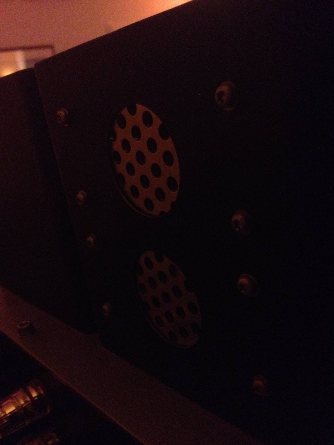

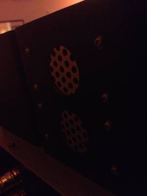

Berichten: 15172
Jij bouwt je eigen versterker, dus niemand hoeft je te vertellen hoe dit eruit moet komen te zien :D of iets not done is bepaal jezelf in je eigen creatie natuurlijk. Dat is het mooie van zelfbouw.
Voor mij persoonlijk is een ventilator in een huiskamer versterker wel not done. Echt een no-go. Je doet moeite om een stille versterker te bouwenom daar van te genieten, daar zet je dan geen ventilator in. Kan een stille zijn, je hoort 'm altijd.

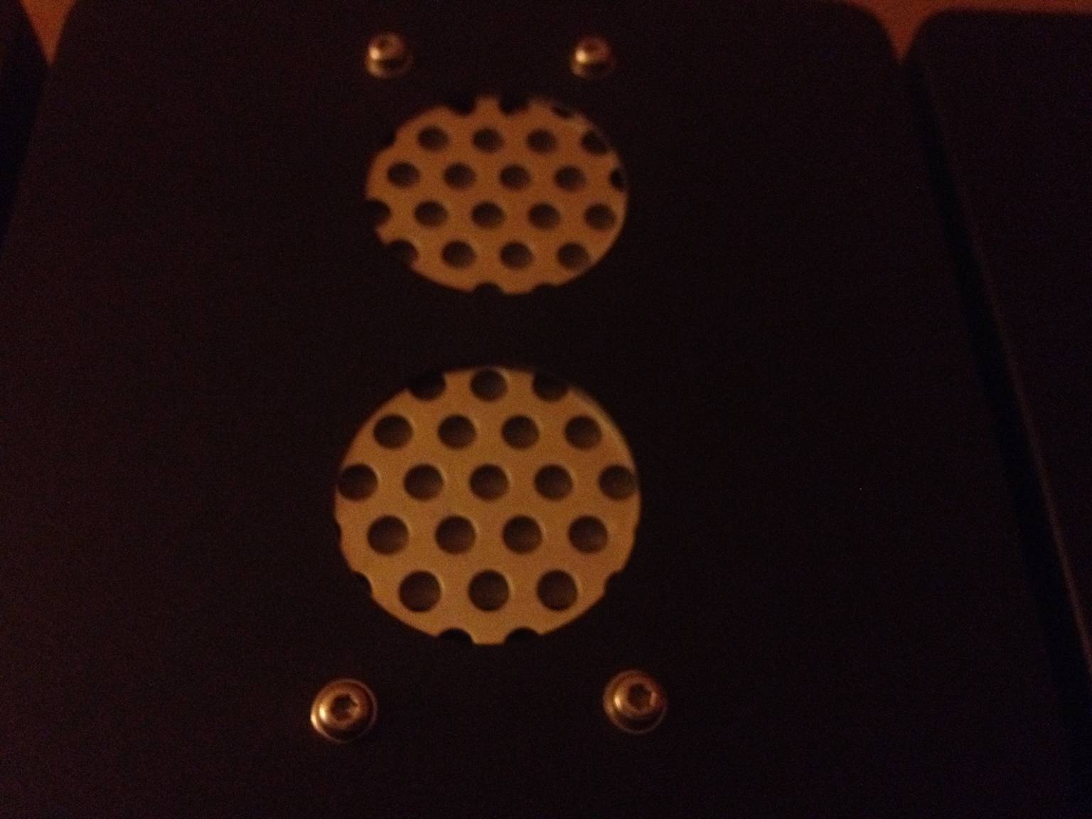

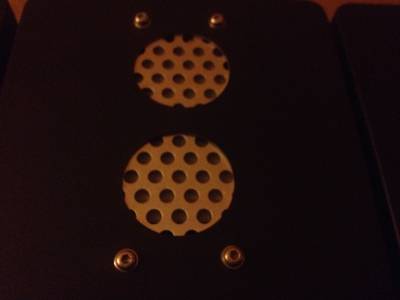

Hoe dan wel, wat een oplossing kan zijn, ventilatie gaten in je behuizing. Gaten achter en boven zodat je luchtstroom creeert. Ik gebruik de versterker nu al enkele jaren als huiskamer versterker, gaat goed. Heb ze even niet bij de hand maar in het Bill draadje van mij toendertijd heb ik ook wel temperatuurmetingen gepost, met en zonder. Paar picjes, geen beste maar voor het idee. 1e picje is bovenop, 2e van de achterkant. Zijkanten zitten ook deze gaten.
